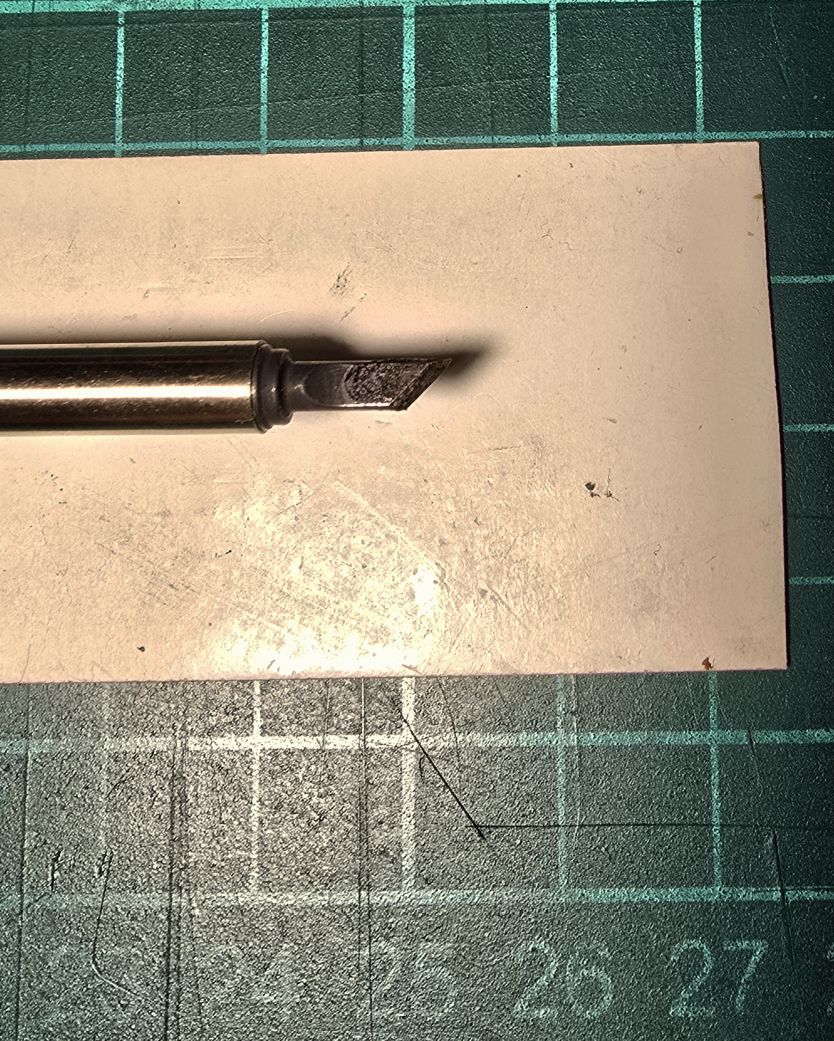

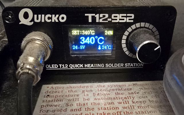

K věci - fotka no nic moc, ale říct, že je to pájené na studeno, bych řekl, že je to od vás pánové docela odvážné. ;-)
Cín se navzlínal na plochy bez problémů, ovšem v místě označeném i tam kam neměl - proto ten zkrat.
Místo jsem pomazal fluxem. A pak jsem pájel pin po pinu zleva do prava.
Pájka olověná.
Takže podle mého názoru poznámka o pájení za studena je tak trochu mimo - zvláť posuzováno z nekvalitní fotky. ;-)
Zde fotky použitého:
Pájecí stanice Quicko

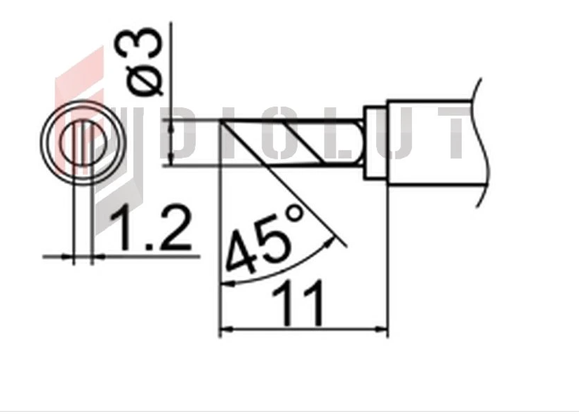

Hrot T12-KU
Rozměry hrotu T12-KU

Re: Když se nedaří
Příspěvekod Pavel-HP » stř 27 lis, 2024 12:33 pm
340°C je málo.
370-380°C to bude lepší.

Příspěvekod Zdenek Valter » stř 27 lis, 2024 12:36 pm
Pavel-HP píše:340°C je málo.
No a vidíš stejně to zateklo :-(
