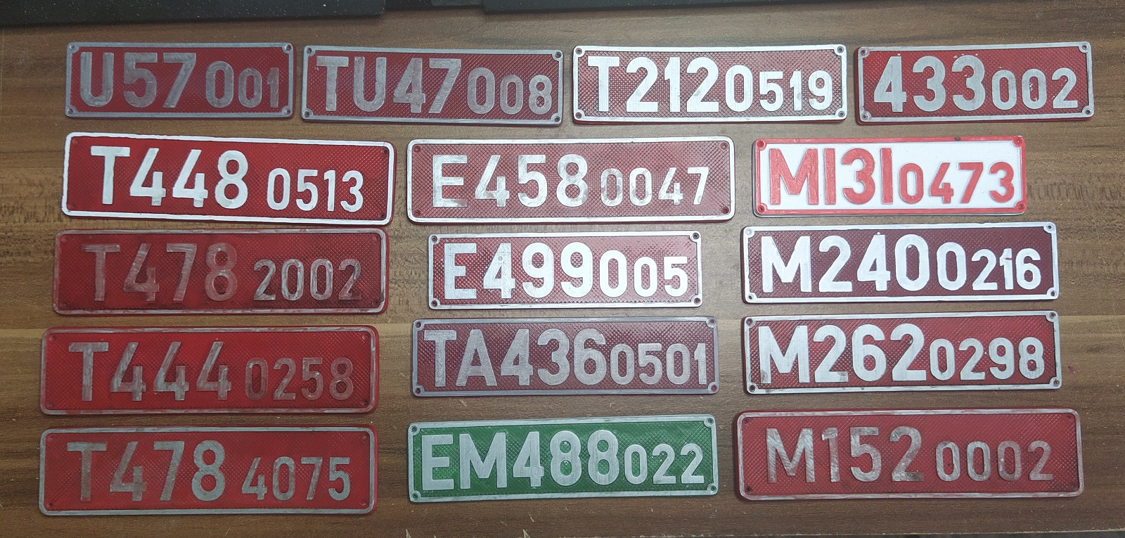

Příspěvekod fruafru » úte 26 črc, 2022 4:50 pm
Zdar, trochu sem se bavil a rozšířil jsem si sadu cedulí. Včetně cedulí z kategorie F :lol: Teoreticky je měřítko 1:6,6
Parní cedule ( 433 002, U57 001 ) rozměr 83 x 28 mm
Malá cedule ( TU47 008, M131 0473 ) rozměr 95 x 28 mm
Střední cedule ( E499 005, T212 0519 ) rozměr 98 x 28 mm
Velká cedule ( M262 0298, M240 0216, EM488 022,TA436 0501 ) rozměr 109 x 28 mm
Normovaná cedule ( cedule se šrouby uvnitř rámečku ) 118 x 31 mm
Měl bych trošku (hodně) zapracovat na povrchovém zpracování, domyslet důstojné umístění cedulí a pak je ještě zmenším do jednotného rozměru aby se daly nalepit na krabičky od modelů.....

Příspěvekod JenikPluto » stř 27 črc, 2022 6:52 am
Je to moc pekny, ale trochu bych se bal, ze se to casem dost zkrouti, jesli to mas tisteny na plocho (jakoze nejpis jo).

Příspěvekod milostt » stř 27 črc, 2022 7:13 am
JenikPluto píše:Je to moc pekny, ale trochu bych se bal, ze se to casem dost zkrouti, jesli to mas tisteny na plocho (jakoze nejpis jo).
Ono když se podíváš třeba na tu T 212 tak bych řekl že už prohlá je

Příspěvekod fruafru » stř 27 črc, 2022 6:56 pm
milostt píše:T 212 tak bych řekl že už prohlá je
Ta teda prohla je a hodně a taky 433 002, Zajímavé je že ostatní jsou rovné nebo jen minimálně prohnuté. Cedule mají zkušebně různou tloušťku T212 a 433 jsou nejtenčí a jsou nejvíc prohnuté zatímco E499 je nejsilnější a je malinko prohnutá opačně. Tomu prohýbání možná napomáhá i to že je to barvené jen z jedné strany :!: Ať tak nebo tak, cedule jsou dostatečně pružné aby snesly "narovnání" a "přišpendlení" na stěnu vzpomínek-

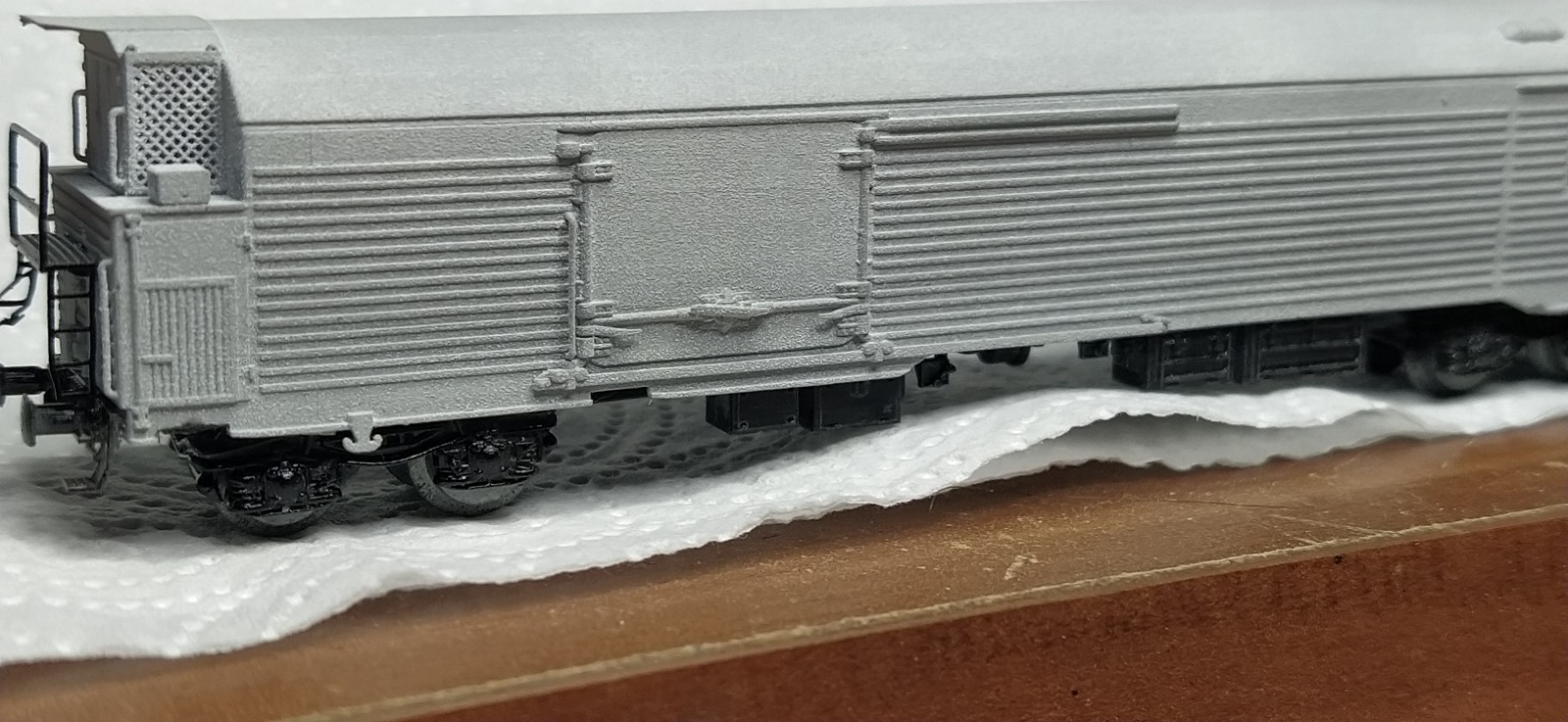

Abych sem nedával jen cedulky a protože mě cenovky u některých modelů štvou tak jsem něco vyzkoušel. Povrchová úprava je katastrofalní, ale šlo mi především o zkoušku tisku. Barvu ty kastle dostaly nějak nečekaně.
Takže kastle pro Balm / Bix a BFalm / BixPost
Nástřik je vážně katastrofa.....
Je tam několik drobných nedostatků.....

Příspěvekod vojtas » úte 06 zář, 2022 6:43 pm
Mě fascinuje jak strašně podobný to je tomu nejstaršímu molatovu odlitku :D Ale ta čela jsou hrozně divná. Přechodové dveře jsou o dost nižší, mezi nimi a okapem je mezera, a zaoblení je příliš pozvolné a celkově tvarově trochu divné. Potom co bije do očí jsou ty obří větrače. Pokud to máš ve 3D, neměl by to být velký problém upravit.

Příspěvekod fruafru » pát 09 zář, 2022 6:13 am
vojtas píše:Mě fascinuje jak strašně podobný to je tomu nejstaršímu molatovu odlitku :D Ale ta čela jsou hrozně divná. Přechodové dveře jsou o dost nižší, mezi nimi a okapem je mezera, a zaoblení je příliš pozvolné a celkově tvarově trochu divné. Potom co bije do očí jsou ty obří větrače. Pokud to máš ve 3D, neměl by to být velký problém upravit.
Ty čela jsou trochu divné, ale to se podá :D A co se týká odlitku, mám jeden nedokončený doma a to porovnání se mi moc nelíbí,
