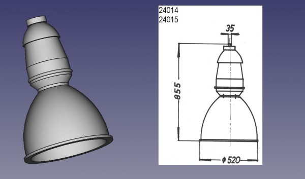

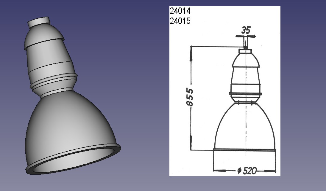

Nedokazal by nekdo udelat v OpenSCADu cylindr pro nadrazni lampy ? Ty delrinove cylindry od als racing jsou fajn, ale kdyby se daly vytisknout...

OpenSCAD uplne neumim, ale treba ve FreeCADu ti to klidne uplacam, ale potrebuju vykres, hlavne stinidla. Sice jsem nedavno neco meril, ale stinidlo nemam, jen ten kus nad nim a jeste ne moc dobre.

Nieco taketo? Ale nemam to v OpenSCAD, je to FreeCAD, subor pripadne vyexportovane STL viem poskytnut.

UZASNE !!

Pekny zdroj informaci o ruznych lampach Elektrosvit, vcetne alespon nekterych rozmeru je tady.
JP
Edit:
Lampa ve .scad formatu je jedna tady (verze podle nakresu),
druha tady (verze podle fotek).
Meritko 1:10.

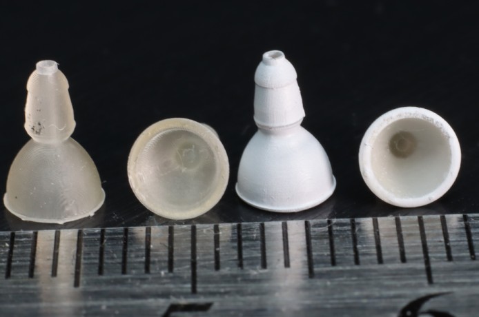

Tak som ich vytlacil (1:120)... Tie napravo su zlahka streknute zakladnou farbou.
Su trochu deformovane, boli slabe podpery, bolo ich malo a trhali sa.

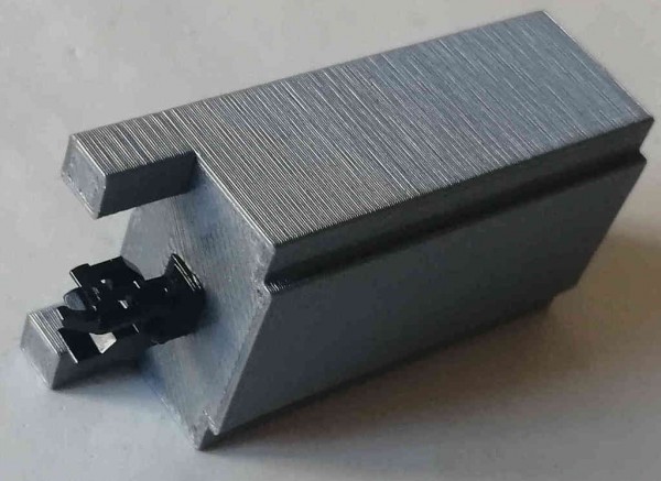

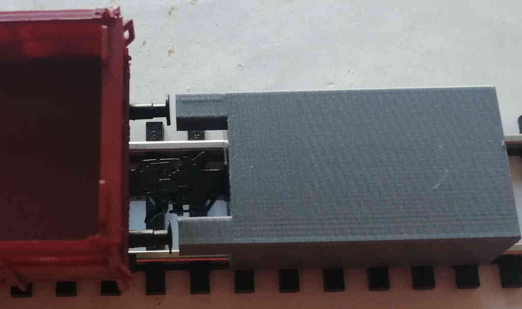

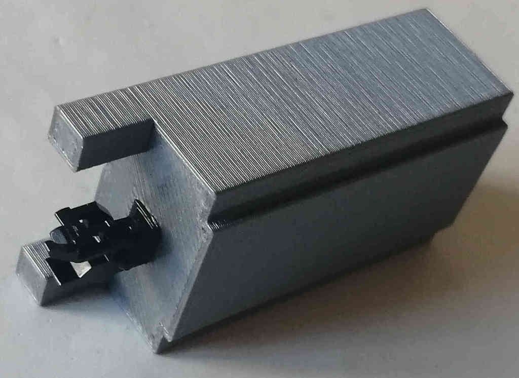

Pro kontrolu nastavení spřáhel, jsem si vyrobil testovací pomůcku. Velikost H0. Rozměry jsou podle doporučení ROCA. Horní hrana šachty na kolejnicí 8,5mm, vzdálenost od nárazníkú 7,5mm. Do šachty se dá zastrčit jakékoliv spřáhlo.
Kdyby měl někdo zájem si to vytisknout, tak přikládám soubor STL. Podle přesnosti tisku bude možná nutné šachtu na spřáhlo trochu propilovat jehlovým pilníčkem.
