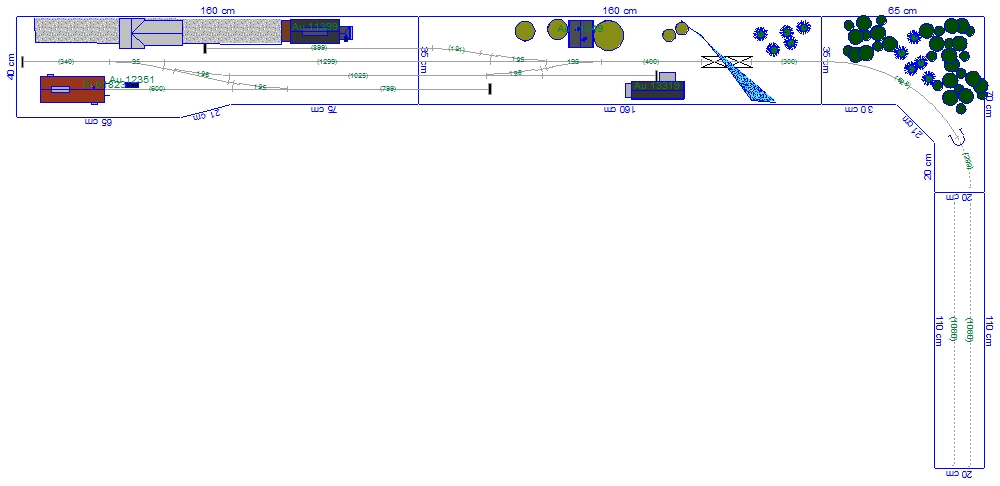

Mám v nové kanceláři volnou 4metrovou zeď kde přijdou skříňky a ještě kus místa na druhé zdi pod knihovnou. To vše ve výšce cca 120-140cm. Mám myšlenku vytvořit jako provozní dekoraci kolejiště podél zdi. I když doma jedu v eNKu, volím HO, aby se i klienti mohli pokochat :-) Nebojte, mám v "šuflíku" i varintu v eNku :-)
Hloubka segmentu max. 40 cm, pod knihovnou 25cm.
Námět, koncová stanice s remízou, st. koleje 1150,1400 a 850 mm, jedna kusá se skladištěm a dvě kusé jako volné nakládky. Stanice je úvraťová na přelomu páry a nafty, prostě klasika. Na hlavní trati osobní doprava (třebas souprava rybáků)+kratší manipuláky. Vedlejší jen solo motor, třebas M131 jako přípoj k osobnímu vlaku, ten by zajížděl "do lesa"(kulisa) a zpět. Variantou může být i nějaká "německá" ranná epocha.
SN tři koleje, jen jako přesuvna nebo systém profilů s kolejí, které se celé vyndají a otočí i s vlakem(náhrada smyčky).
Jde primárně o dekoračku u které se člověk odreaguje a možná bude rád chodit do práce, s nějakou možností provozu a posunu ve stanici. Kolejivo PECO75, vyhýbky střední, ruční přehazování s přepínáním polarity srdcovky, multimause a dva dráty. Tratě v jedné rovině, ta vedlejší by mohla mírně stoupat.
Otázkou je, zda ta úvrať už není moc, původně jsem tam měl jen vlečku. Tak co vy na to, dobrá odečitatelná položka do nákladů, né? :mrgreen:
vpravo nad SN není žádný prostor pro karajinu, na tom bude knihovna

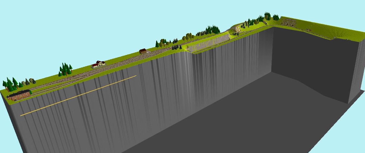

Příspěvekod Dusan » stř 04 lis, 2015 6:10 pm
HonzaM píše:A mohl bys také ten N-kový návrh ukázat, nebo je tajný? Nebo aspoň jako SZ?

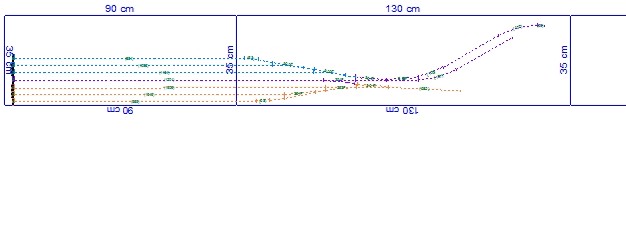

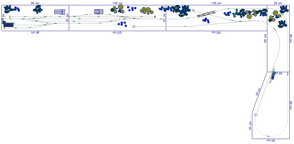

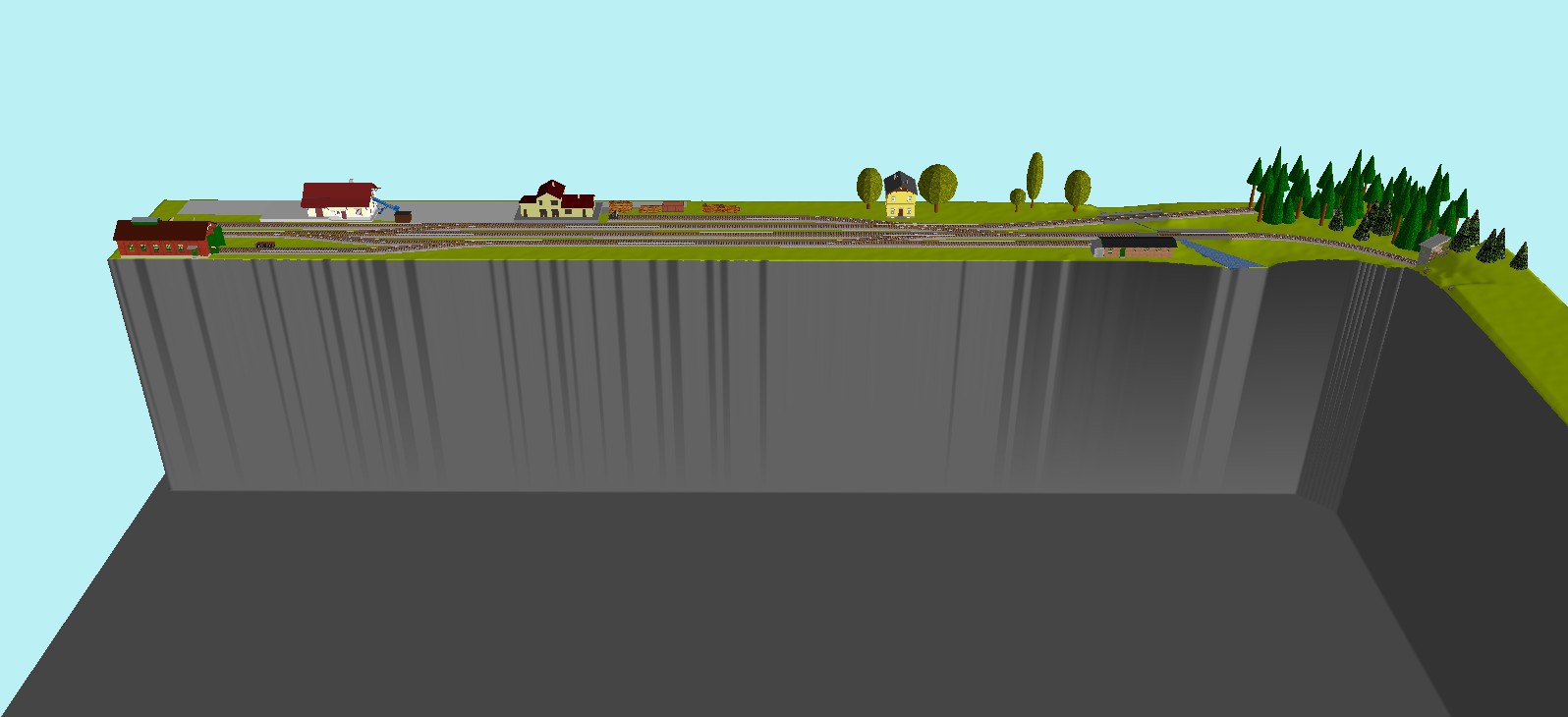

Rozhodně tajný není, dokonce vznikl jako první :-) Dávám ho níže jen pro ilustraci. Koncová stanice, nivelita 110, střední velikosti s námětem odbočky do dvou skrytých. SN, nivelita 0, stejného řešení po třech kolejích pro každou větev a jedna plonkovní. SN bylo nutné umístit tam kde je, tzn. v té pravé části pod knihovnou je jen obrat tratě s odkrytou částí. Je to takové kompromisní řešení, protože zády k té pravé části bude sedačka a nad ní ta knihovna na zdi. Nechce se mi zde rozvádět jak ta místnost bude finálně vypadat, ale zjednodušeně, vše co má být nejvíc na očích a obsluhováno je co nejvíce vlevo, proto i stanice se SN je takto umístěna.
Budu rád za jakoukoliv diskusi, pokud někdo chce k tématu, ale prosím neřešme tu jestli lepší N nebo HO, takových témat je tu dost.

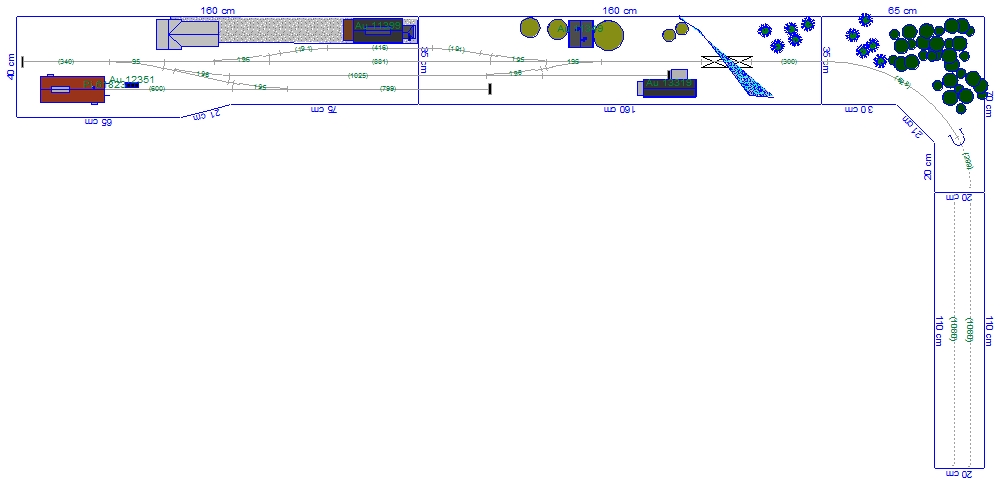

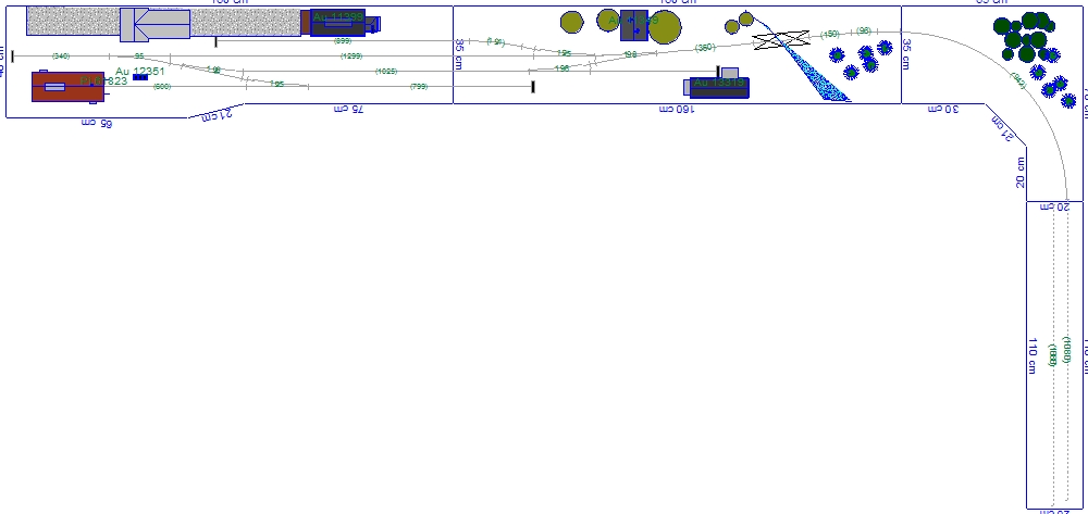

Příspěvekod Dusan » pát 13 lis, 2015 1:34 pm
Vytiskl jsem si to 1:1 a tak nějak jsem nakonec dospěl k střízlivému závěru, že normální koncová stanička v epoše 2.-3. by mohla být to pravé ořechové. Jak na čumendu, tak i na občasné "poježdění". Výsledkem jsou dvě varianty, rozdíl je jen v té vyhýbce v dopravní koleji, která umožňuje posun ke skladu i ze strany od šturcu, zase se mi moc nelíbí, že opticky dělí a krátí tu hlavní kolej.

Příspěvekod JanoH0e » pát 13 lis, 2015 2:41 pm
Námet dobrý. Rozhodne variantu A , varianta B tak "nejak" nemá prevádzkový zmysel ( 1 lokomotíva a max 1 krátky vozeň? nedáva zmysel). Manipulačnú koľaj predlžiť až na koniec panelu, trať dať do mierneho S, nech nie je tak fádna. Teda ak to bezproblémovo vyjde. Iná možnosť by bola - manipulačná koľaj vlečková, pozadie by bola polokulisa alebo foto kulisa továrne. Staničná budova môže byť polokulisa alebo žiadna na opačnej strane, tam kde je vlečky skladisko s voľnou skládkou, budova hneď u výhybky. Pokiaľ bude motorák, doporučujem pridať 1 koľaj v obvode depa, môže tam byť je ho zbrojenie a pod.

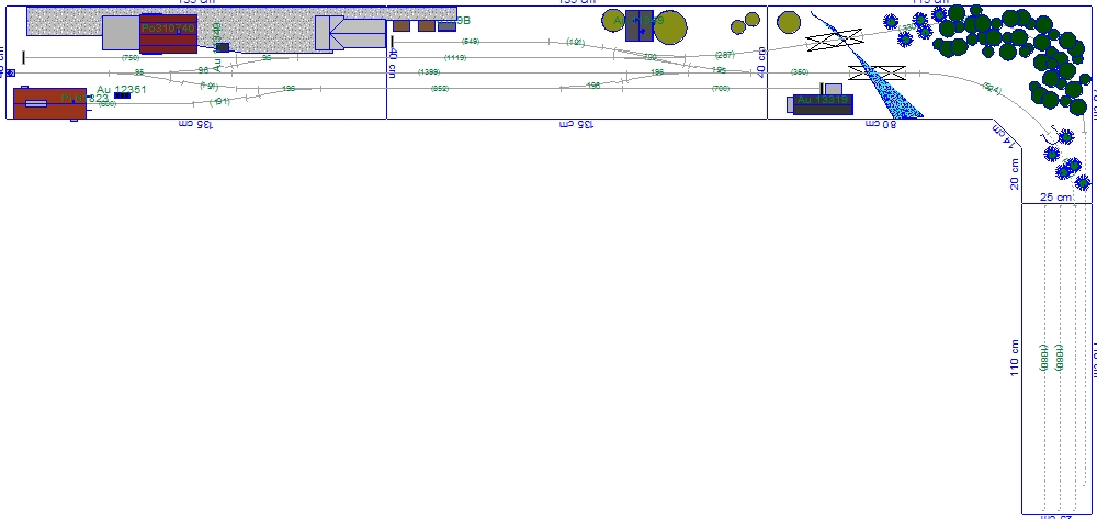

Příspěvekod Dusan » pát 13 lis, 2015 3:30 pm
Ahoj Jano,
trať do "S" na daném prostoru nepokroutím ani násilím. Jediné co lze,viz. příloha, nahradit vjezdovou vyhýbku ypsilonkou, ta má 6st. na každou stranu. Pak se i natáhne ten R600 oblouk vpravo na 90st. viditelné trati, to nevypadá zle. Jinak variánta A mi taky na oko taky připadá lepší. Tu kusou manipulační se skladem nechám takto, nechci továrnu a chci mít budovy tam kde jsou, vzadu. Za nima bude už jen pozadí. Motorák(131) asi by byl, jedna kolej k remize by se asi vešla. V tomto místě lze rozšířit panel ještě o cca 5 cm, zvážím to.

Příspěvekod hopeter » pát 13 lis, 2015 4:46 pm
No tak já si taky přisadím... :)
Flexi kolej by nepomohla ke zklikacení volné tratě ? Jinak i ta finta s výhybkou vypadá líp než ta příšerně rovná volná trať.
Tu manipulační kolej u skladu bych klidně přidal až do konce panelu. Může tam být volná skládka nebo ji jen tak nechat zarostlou v trávě a odložit tam nějaké vagóny.
Staniční budova by byla lepší u vjezdového zhlaví aby ti cestující neklopýtali přes výhybku a nemotali se kolem vagonů u skladu...
Nevím co je ta budova u kusé koleje směrem k vjezdovému zhlaví. Píšeš , že chceš budovy vzadu...
Jinak to vypadá hezky , v podstatě stavím něco dost podobného... :D
