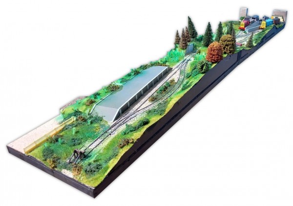

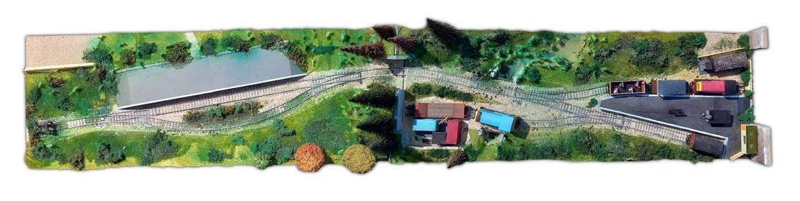

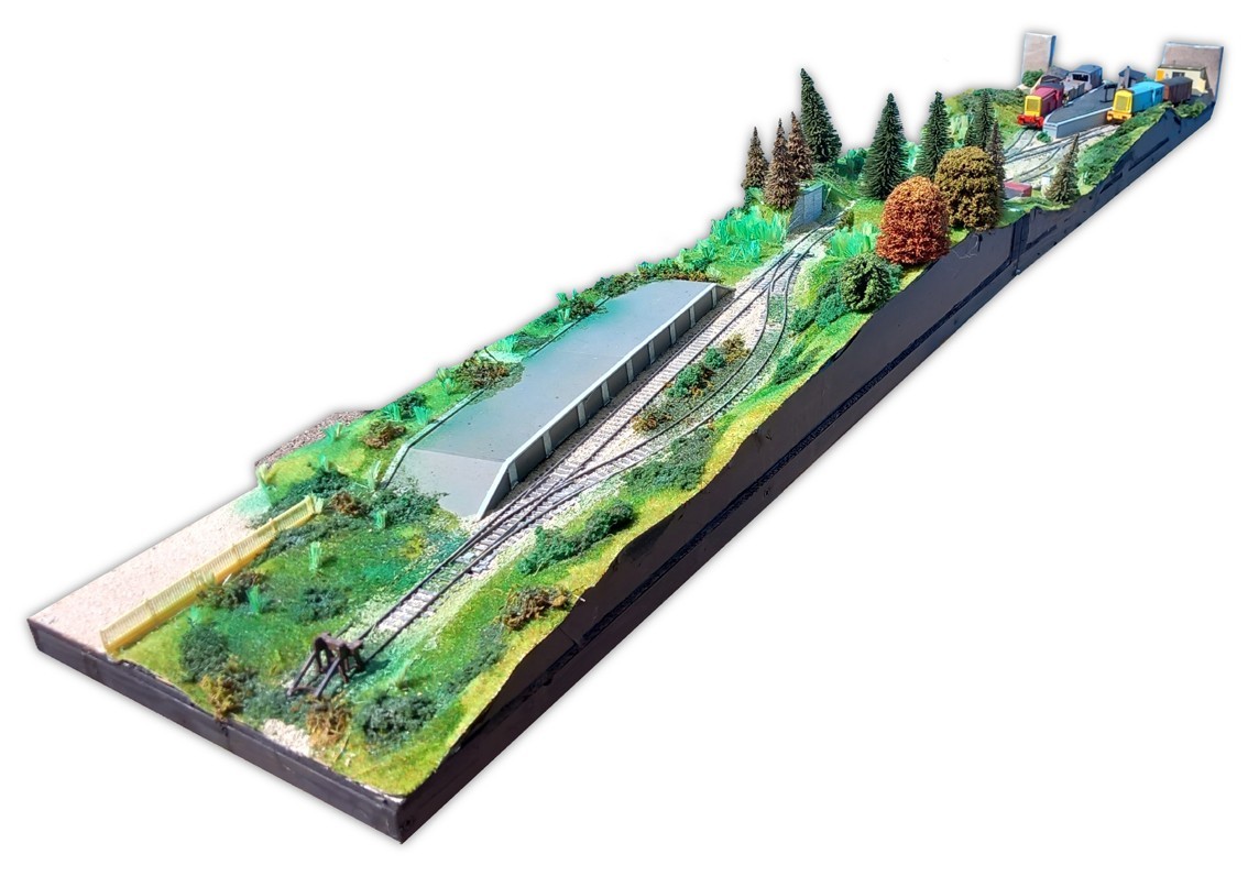

Zajímavý námět na minikolejiště - karikaturu.
https://www.rmweb.co.uk/forums/topic/19 ... era-micro/
Téma: Nostalgická trať s krátkými minivlaky. Jenom mi tam chybí rozměry. Ale zkusil jsem si to nakreslit v TT a na 120x30 cm se to vejde s pohodlnou rezervou.
(Zdroj obrázků: Viz odkaz v textu.)

Kidně uber. 30 cm má Malá Paka i se staniční budovou uprostřed a stromky vzadu. Tohle s klidem na 20 cm hloubky max.
A jestli je to sklápěcí, tak se to složí na sebe a máš kvádřík 60x20, ten si můžeš vzít i do kufru na cesty :-)

Malá připomínka k provedení: nástupiště i nákladová rampa vypadají příliš vysoké (velká výška nad TK).
S šířkou kolejiště máte oba pravdu. Ve cvičně zvažované velikosti TT a následně pak při event. celkové délce 120 cm by podle fotky půdorysu (skoro kolmého) vycházela šířka na cca 22-24 cm.
Jinak ale britský autor Ben B použil "domácí britskou" velikost 00 - tj. hybrid, kde vozidla a často i stavby jsou v "jejich britském" měřítku 1:76,2, avšak normální rozchod ("náš" hánulkový, 16,5 mm) je v "našem" měřítku 1:87.
Rozměry tohoto díla lze proto odhadnout zhruba tak asi na 170-180 x 35 cm (plus minus).
(skoro jistě to bude méně než 200 x 40 cm)

Stran té výšky nástupiště to autor kolejiště v diskusi přiznal:
One fairly obvious problem here though, which I didn't notice until I was a bit too far along with the project; the Triang platform is way too high for the stock, a legacy of it being created in the days when Triang track had a thick moulded base. The problem with working to a tight deadline.
Je to důsledek jeho práce s bazarovým materiálem a různými navzájem nesouladnými zbytky. Perón zřejmě odněkud vyšťoural hotový a pokud měl původně pasovat k vysokému hračkovému kolejivu od Triangu, tak asi i hodně letitý... A někdo jiný to komentoval:
Everybody makes their platforms too high... :lol:

Při použití kolejiva Peco Setrack (H0) by se to mohlo vejít na 160x30, ale spíš na 200x30 (dva metrové kusy), aby se vlezly klasické soupravy o dvou vozech rozměru klasické zetky + lokomotiva cca rozměrů T3 od FLM/Roco. Nebo něco mini (KöF nebo dvounápravová pára Roco) a tři ultrakrátké vozy. Pokud bude materiál, tak by se to dalo koukatelně udělat do dvou měsíců, mou oblíbenou low-cost metodou s ručním ovládáním výhybek táhly i rychleji. Staveb je minimum, asi by stačilo pár dřevěných bud a plotů MSC. Cenově to v low-cost verzi odhaduji do cca 5000,- bez vozidel (kolejivo Peco podražilo - hlavně výhybky, počítám i kupovanou zeleň a stavebnice staveb). Provozně to vidím na dvě lokomotivy a čtyři až osm vozů v závislosti na jejich délce.
Pravá polovina je schématicky ekvivalent Ladovské zimy, levá víceméně odpovídá výhybně/zastávce na Lokálce, takže by se asi vešly i větší budovy, než jen boudy MSC.

No, kdybyste si to přečetli celé, tak byste zjistili, že hlavním parametrem, kterým se stavitel kolejiště řídil, byla právě cena < 100 GBP. Takže využil vlastních předpotopních zásob ve stylu kontinentálních souprav Start a úlovků ze všelijakých výprodejů, bazarových a výstavních hrabáren apod.
Není to nic objevného, jenom je zdůrazněno, že tento námět - muzejní dráha z "embryonálního" období britských preserved and heritage railways - umožňuje a) modelovat jednoduché mírně zchátralé poměry bez pořádných pozemních staveb a jen s provizorním provozním i návštěvnickým zázemím, b) provozovat eklektickou směsku vozidel "každý pes jiná ves", tak jak se to mohlo sejít právě na začínající muzejní dráze založené nadšenými amatéry bez řádné koncepce i peněz... A dvě koncové stanice oddělené jen mostem simulujícím neexistující spojovací trať jsou přesně to, čemu James Hilton říká "caricature".
Ostatně připomínám další Jimovu mantru: Stavitelé minikolejišť nestavějí modely železnice, ale modelovou železnici... :wink:
