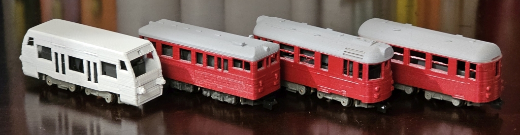

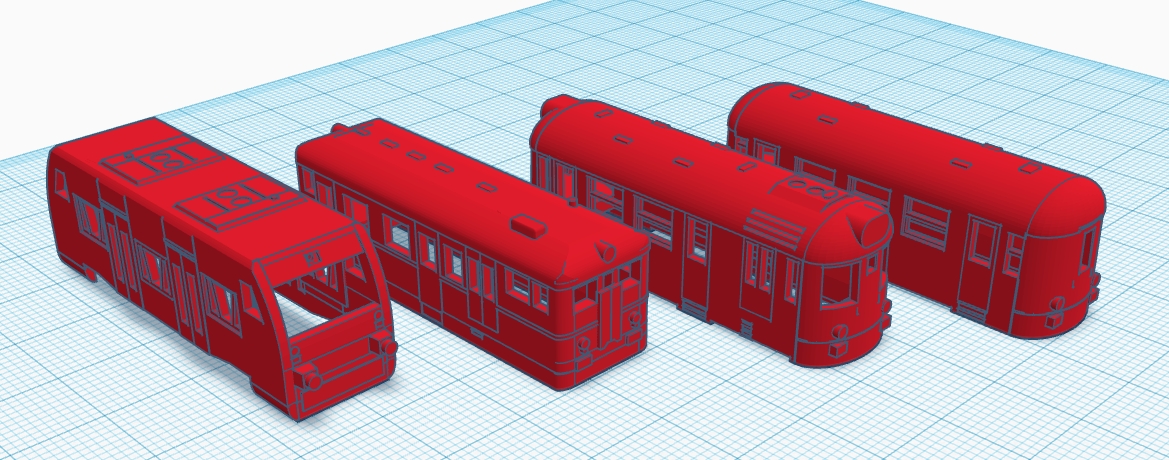

Zatím mám za sebou pokusy o vozy 840, 830 a 850 + 050. Vypadá to nějak takto:
Není to přehnaně dokonalé, cele je to přizpůsobené pro tisk na FDM tsikárně s tryskou 0,4 mm a pokud mohu posoudit, celkem to jde, jakkoli jsem s barvením modelů zatím moc nepokročil.

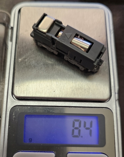

Pojezdy Rokuhan Shorty jsou překvapivě funkční a jednoduché a ve spojení s PWM regulátorem s 9V baterií jezdí i rozumně pomalu.
Hmotnost pojezdu je 8,4 g a určitě jde dovážit s záislosti na místě v modelu.

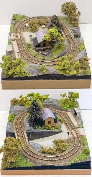

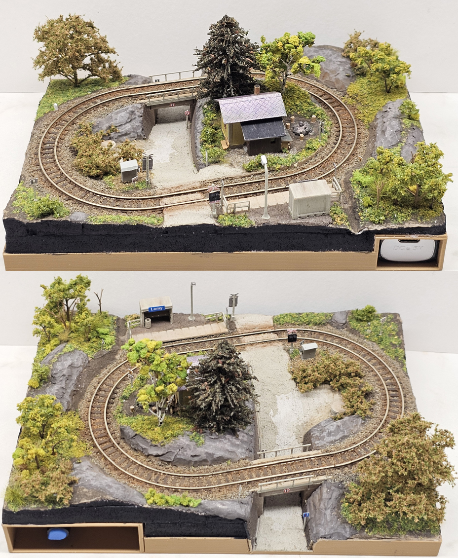

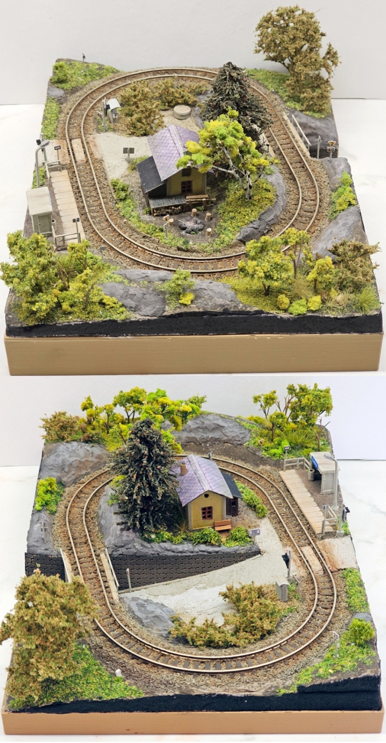

No a k samotnému klejišti. Určitě neplánuji měmit měřítko, jde spíše o takový krok stranou a zajímá mne samozřejmě možnost stavby mikrokolejišt a tak jsem se jako první rozhodl ztrvárnit základní ovál na poloměru 45 mm s vloženými 55 mm rovnými úseky. Hedáním na internetu lze snadno zjisit, že v tomto klání jsou k dispozici tovární okruhy s předzpracovnou krajinou, které zde již byly zmíněny a když se někdo snaží postavit přímo kolejiště, je to buď naprosto jednoduché, nebo naprosto dokonalé a má to nějaký ten nápad navíc. Typicky jako ukázka z těch zajímavých a svým způsobem dokonalých je zde:
https://jnsforum.com/community/topic/18 ... o-diorama/
Miminalisticky umělecké pak například zde:
https://www.raildig.com/raildig-build-p ... n-z-scale/

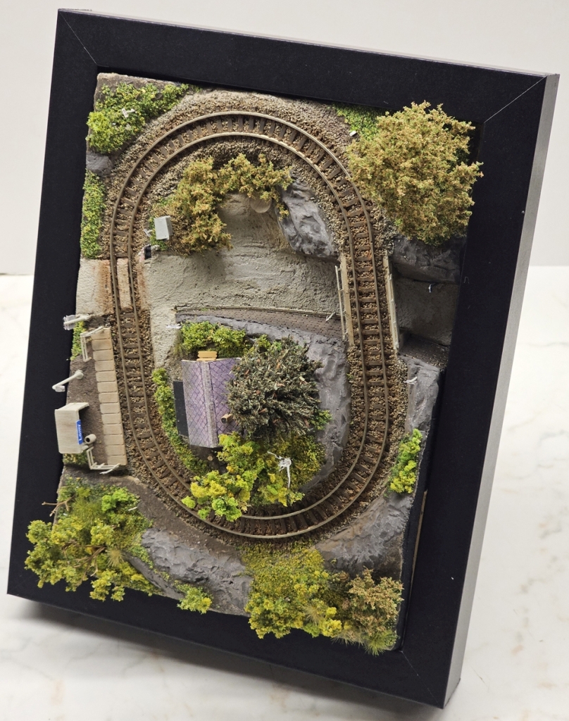

Já jsem se rozhodl tento jedoduchý ovál zabudovat do fotorámečku za 50 Kč z prodejny Pepco a ke kolejišti samotnému se chovat jako bych jej stavěl v TT bez dalšího ohledu na měřítko. Výstup pak tedy vapadá nějak takto, kolejiště jde pověsit či postavit na poličku na stojáka:
Epocha je VI., závorářský domek je upraven k rekreaci, zastávka je antivandal. Lampa a přejezdníky jsou z 1mm mosazného drátu, značky a návěsti z nožiček odporů, veškerá zeleň je poskládaná z šuplíkových zásob a pozůstatků, sezóna má představovat časný podzim. Veškeré ostatní doplňky jsou 3D tisk či potištěný papír.
Celkový rozměr kolejiště je 19 x 14 cm (všetně rámečku 18x22,5), napájené dobíjecí 9V baterií, PWM regulátor, přepínač směru jízdy a to je vše.

Musím připustit, že jen velmi nerad konstatuji, že v měřítku Z se každý detail, jsa vyfocen, stává v mém provedení obludně opatlanou příšerností, jakkoli kolejiště neozbrojenému oku připadá poměrně přirozené. Takže vám tam všechny fotografie naskládám v megapixelovém rozlišení, ať si to neošklivíte :)

K vozidlům bych měl dvě poznámky:
- škoda na do FDM tisku, chtělo by to SLA jako sůl
- když má nějaké vozidlo charakteristický designový prvek, jako má třeba Stadler RS1 lichoběžníkový okna, tak je problém když se tento na "karikaturu" nedostane. Asi by to bylo potřeba udělat opačně - ty lichoběžníkový okna tam "dostat za každou cenu", i kdyby měly třeba chybět dveře nebo ty přední obdélníkový okna (který nejsou ničím zajímavý)

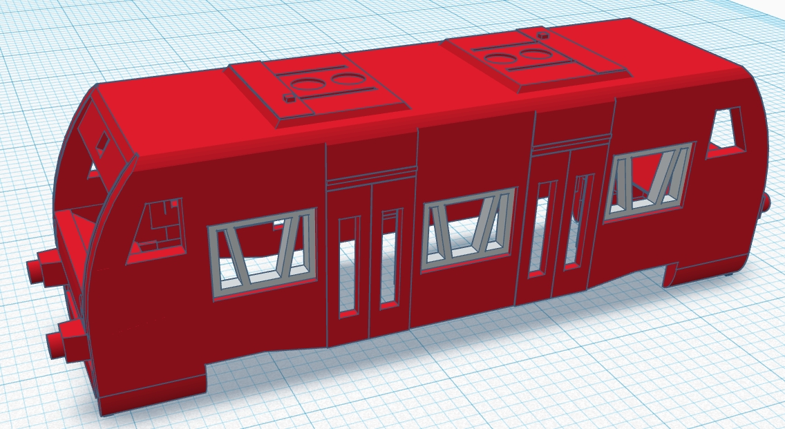

Díky. Když ony tam okna jsou, jen jsou samostatným dílem, který bude vložený při kompletaci později... měly by být překryty folií z vnějšku, aby to sedělo se vzhledem vozu (proto je na obrázku vidět odsazení vůči rovině skříně vozu).
Edit: A SLA tisk nevylučuji, ale ten si já rozhodně sám neudělám....

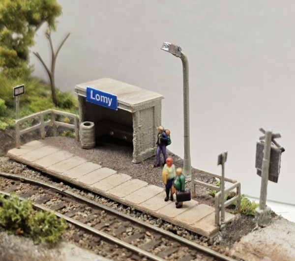

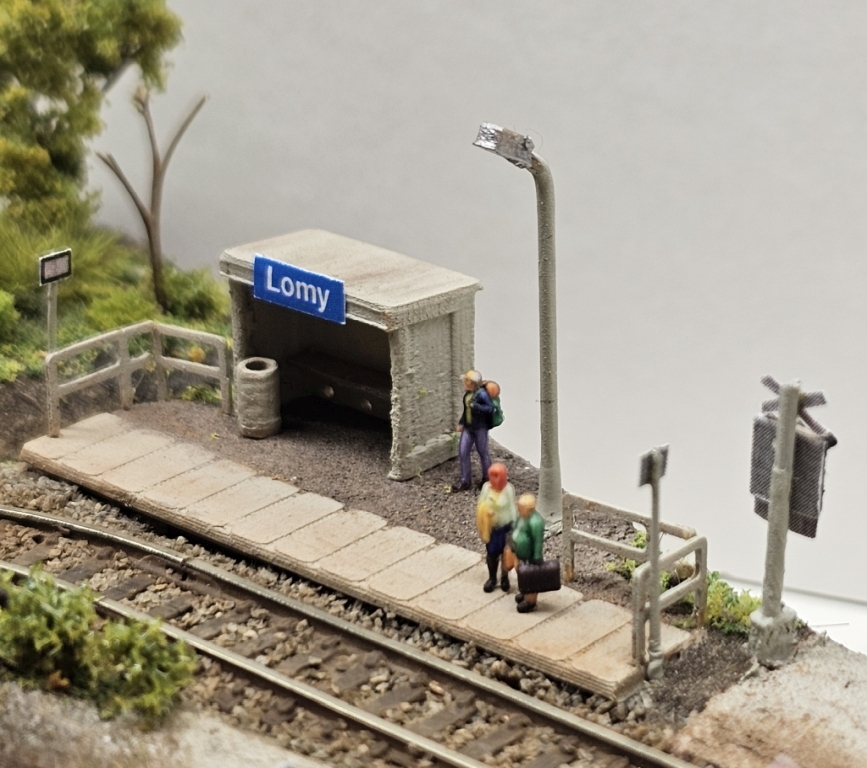

A asi jako závěrečný dotyk na kolejišti Lomy jsem přidal nějaké ty cestující. NOCH mne překvapil svou sadou barevného 3D tisku:
https://www.elriwa.de/Noch-44520-Reisende/A324626
Za mne těžko uvěřitelné barevné figurky 8 mm velké....
