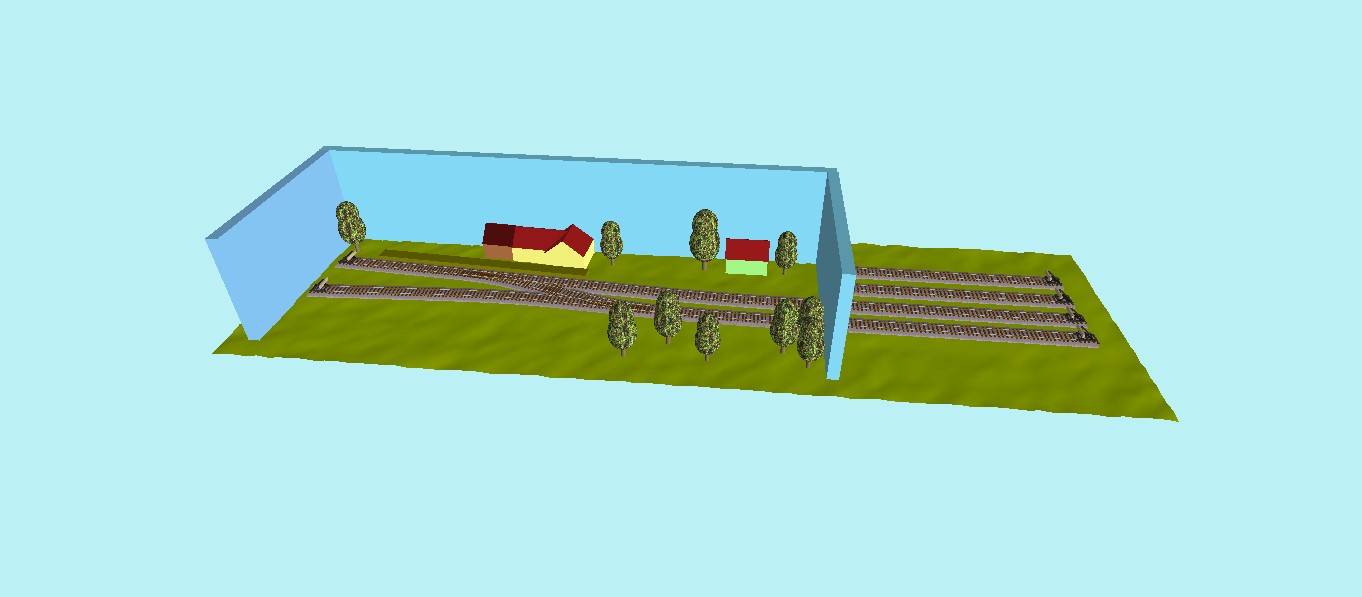

Díky Hankovým odkazům na knihy a blog Jima Hiltona jsem se pustil do stavby jednoho autorem publikovaného Cameo projektu. Rozměry viditelné části 1000x350mm jsou navrženy tak, aby Cameo umožňovalo provoz T435 Hektor, T466 Kocour, případně T706 Kaluga se 2 vozy. Osobní dopravu bude zajišťovat sólo motor M152. Ještě nemám jasno ohledně staniční budovy, ale moje představa je něco malého. Takže. Vivat Jim Hilton a tobě Hanku děkuji za inspiraci. Apropo. Všechno nej... k tvému dnešnímu svátku :wink:

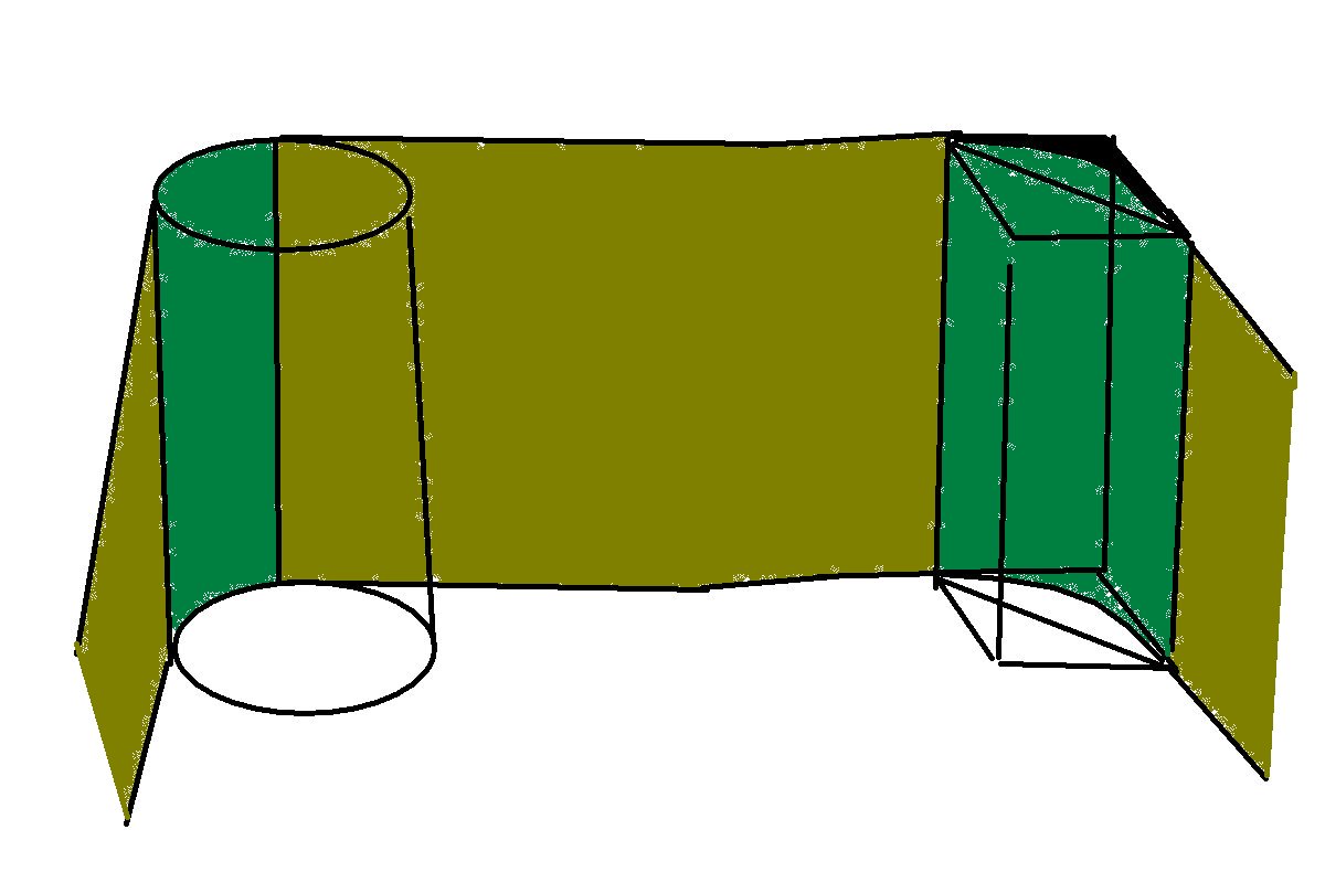

Hoši. Potřeboval bych poradit, jak udělat v Cameo boxu kulaté rohy. Rád bych, aby vytištěná tapeta s pozadím byla komplet přilepená na podkladových deskách, tedy včetně těch rohů. Konstrukci předpokládám stejnou jako na podobném projektu, co jsem již realizoval zde. https://www.rajce.idnes.cz/hank61/album/mini-kolejiste-ve-skrince
Předem děkuji za nápady :wink:

Příspěvekod bambulak » pon 15 črc, 2024 5:39 pm
Na svůj nudloprojekt do garáže uvažuji použit papírovou návinku jako jsou na koberce jen menší průměr.
patláma TT paprťála
bambulak
Příspěvky: 82
Registrován: sob 25 bře, 2017 8:40 am
Re: Cameo Hankov H0
Příspěvekod jafobe » pon 15 črc, 2024 5:55 pm
Kdyych to řešil já, tak asi sáhnu po nejbližším co najdu... nějaký papírový tubus, roličku z kuchyňských ubrousků, plastovou trubku apod jen nastříha,t nařezat a nalepit do rohu a od hrany nalepit podobně tlustý karton aby byl přechod co nejplynulejší... a nepotřebuješ skoro žádné speciální nářadí...
A nebo pokud máš k dispozicu nářadí, tak to řešit třeba truhlařinou, vzít hranol říznout napůl a vyfrézovat zaoblení, nebo jen rovnou vyfrézovat zaoblení a nechat kus stěny a dorovnat podobně jako výše. případně zadat truhlářovi.
Asi by se to dalo vyříznout z polystyrenu horkým drátem či plechem, podobně jako bývají ozdobné rohové lišty na zeď. třeba by se našlo už i něco hotového.
S tím prvním bude asi nejméně práce, aby to nebylo moc měkké dá s to vyztužit buď více vrstvami nebo šablonou nakolmo...

Příspěvekod hank61 » pon 15 črc, 2024 7:38 pm
Hoši. Díky za rady. Uvažoval jsem podobně a zkusím ty rohy udělat z tohoto PVC potrubí. https://www.ventilatory.cz/pvc-ventilacni-trubka-kulata-o-150-mm-delka-500-mm-x1193 Je na to sice čas, ale jak se říká: "Kdo je připravený, není překvapený" :wink:
Příspěvky: 2597
Re: Cameo Hankov H0
Příspěvekod Zlámalík » pon 15 črc, 2024 7:41 pm
A co tak vzít tabulku PVC a okolo podobné roury ji horkovzduškou o 90 ° ohnout? Výhoda je, že získám plynulé přechody a spoj s další deskou bude někde dál od rohu a ne přesně na hraně zaoblení, kde to z principu nedopadne?

Příspěvekod hank61 » úte 16 črc, 2024 1:37 am
Zlámalík píše:A co tak vzít tabulku PVC a okolo podobné roury ji horkovzduškou o 90 ° ohnout? Výhoda je, že získám plynulé přechody a spoj s další deskou bude někde dál od rohu a ne přesně na hraně zaoblení, kde to z principu nedopadne?
Jirko. No to je nápad, díky. :wink: Až se vrátím příští týden z dovolené, hned to vyzkouším. Jen mě zaráží, že mě tohle samotného nenapadlo :D

Příspěvekod Zlámalík » úte 16 črc, 2024 10:05 pm
hank61 píše:
Omluvil bych to letními teplotami, to je, věřím, společensky přijatelné vysvětlení.

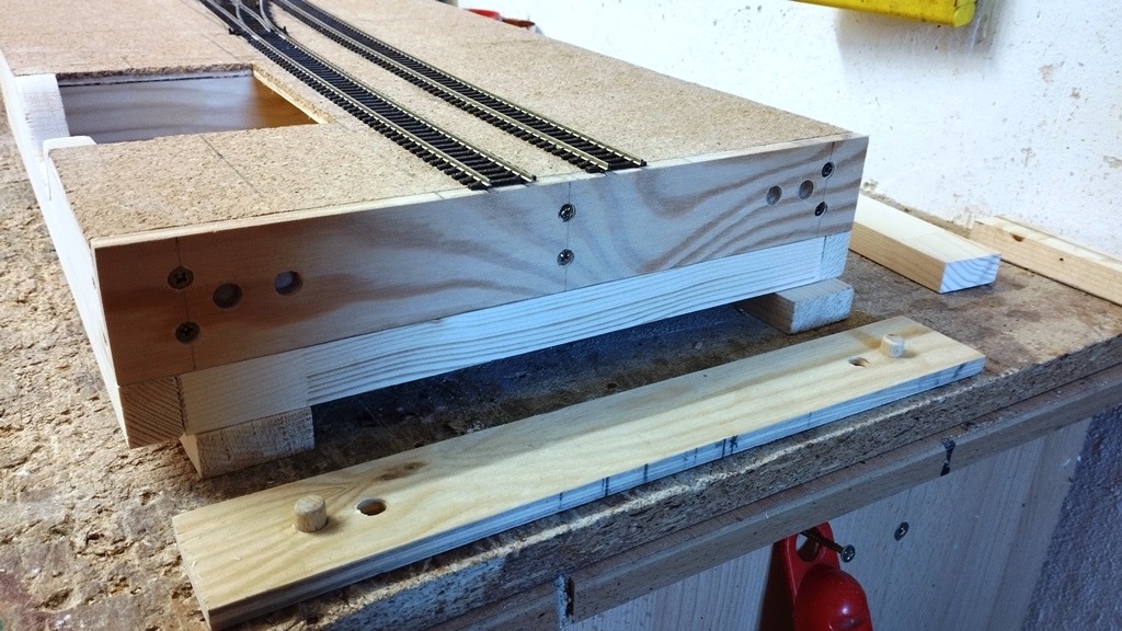

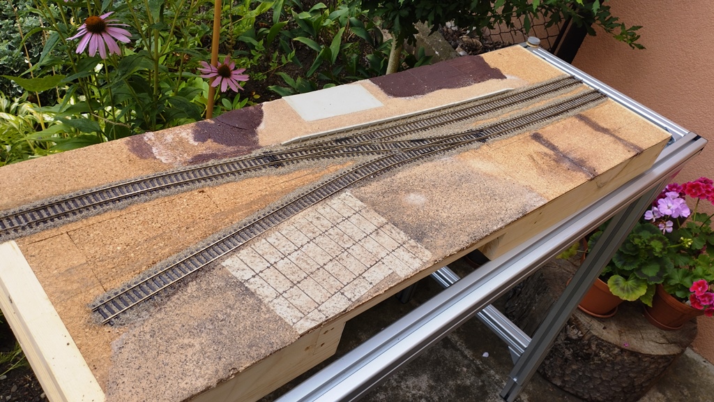

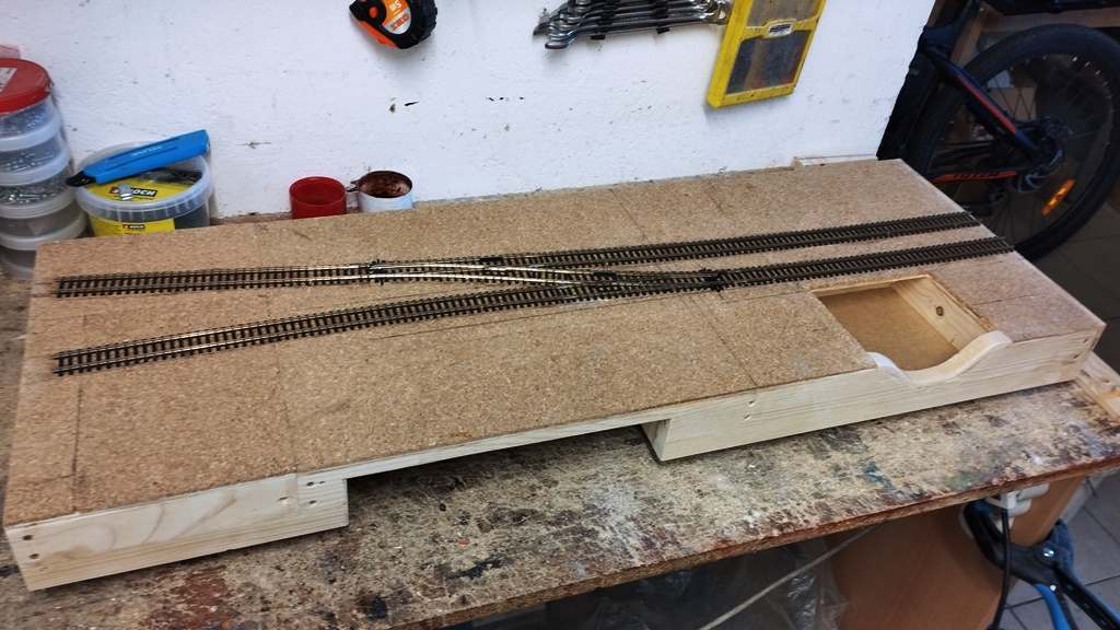

Příspěvekod hank61 » pon 22 črc, 2024 12:01 pm
Výhodou těchto mini projektů je, že všechno jde tak nějak rychleji a finančně to zase tak nebolí :wink: Na mini jsou zaštěrkované koleje, natažená elektroinstalace napájení kolejí a zatím nahrubo upravené nákladiště a místo pro SB. Více foto zde https://www.rajce.idnes.cz/hank61/album/cameo-hankov-h0
