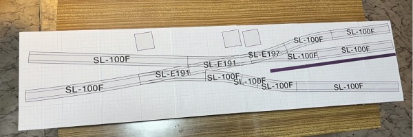

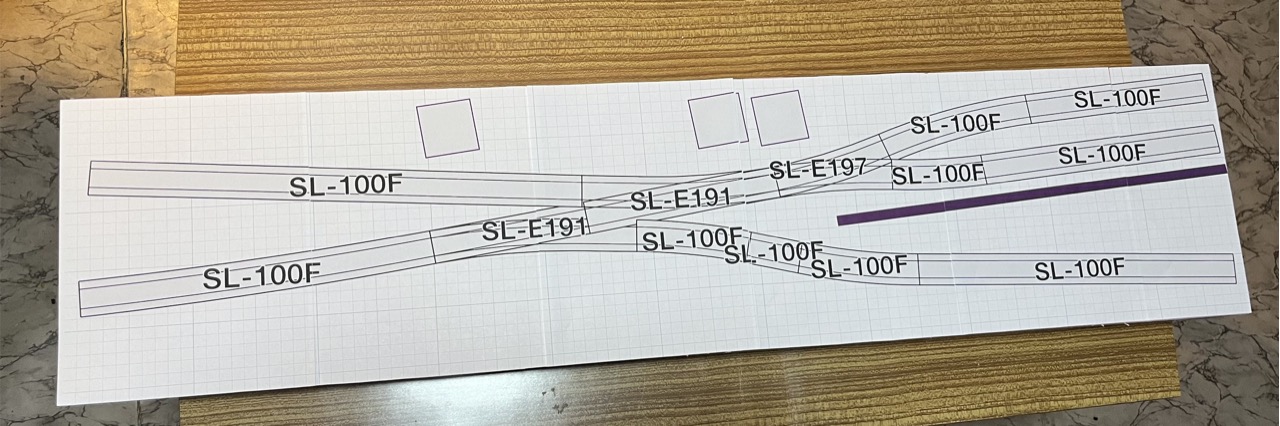

Dlouho jsem přemýšlel co s velice známou Ikea policí Lack 110x26cm, měl jsem představy o jednoduchém dioramatu trati které bych jen používal jako fotokoutek, ale jakmile jsem narazil na hankův odkaz na tento projektík, byl jsem očarován. Původní plán je zamýšlen pro 100x25cm, tak jsem se vrhnul do jeho úprav. Tohle ujasnění plánu takto malého kolejiště trvalo víc než týden po večerech.
Je potřeba říct že i přes to že navržen je pro menší rozměr, nacpat ho na 110cm není žádná sranda (A nebo je, záleží jak moc vás baví řezání výhybek :D). Snažil jsem se využít stejný způsob skryté části, která by využívala otočnou desku s dvěmi kolejemi, ale moc se mi nedařilo vymyslet jak by navazovala krajina k viditelné části (Bylo to opravdu strašně blízko, a to i při využití výhybek s mnohem menším poloměrem a větším úhlem odbočení - asi rozdíl mezi skicou a opravdovými výpočty). Situaci vyřešila symetrická výhybka a dvoukolejný skryťáček byl na světě i s dostatečnými rozestupy.
Finální plánek: čtverce nad kolejemi jsou umístění pro přestavníky MP1

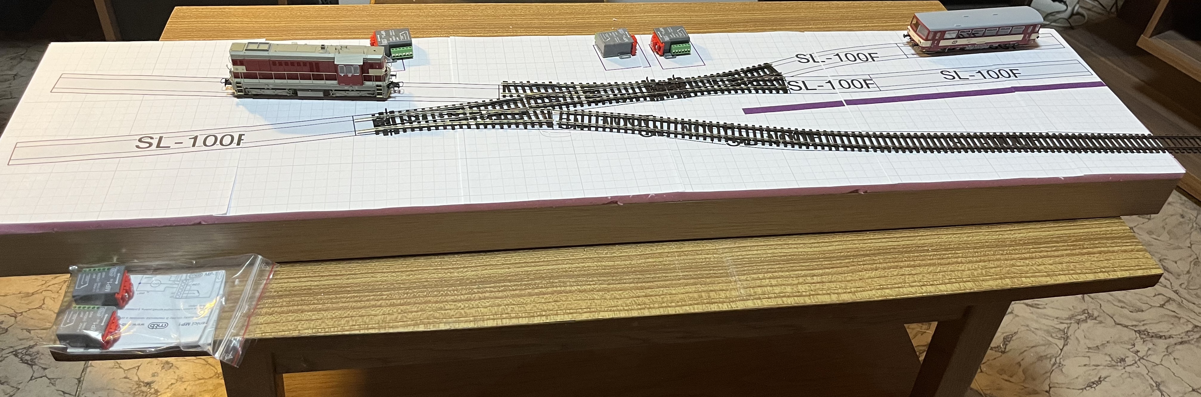

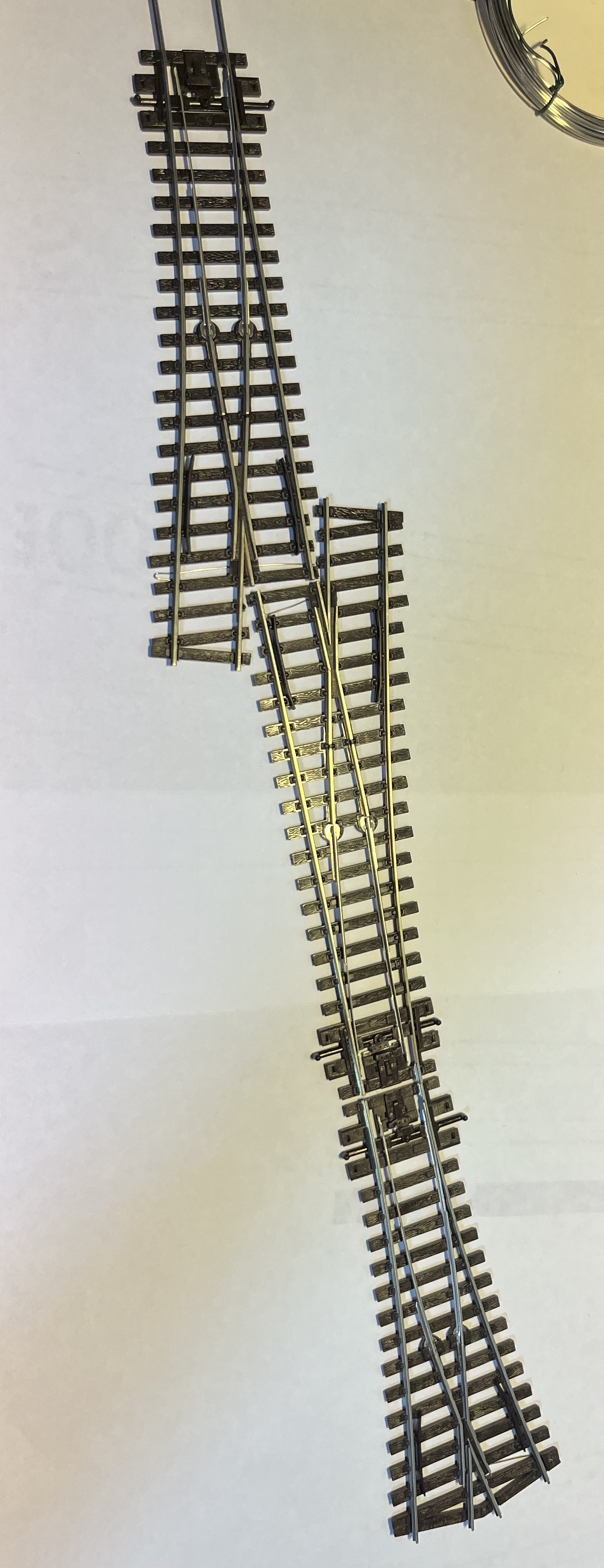

Ke stavbě jsem vybral kolejivo PECO Code 75 co se mi tu válelo už pár let, tak aby se taky konečně dočkaly. Bylo jen potřeba dokoupit Symetrickou. Takto bylo potřeba upravit obě krátké pravé, symetrickou stačilo jen zkrátit. Na výhybkách nechávám pružiny na přitláčení jazyků, přecejen u tohoto projektu mi jde hlavně o to aby se přestavily spolehlivě.
Před a Po:
Poučka pro příště, kotoučkem řezat pomalu, hřeje to pekelně a málem jsem utavil plastové podloží a uvolnil z něj pruty kolejnic. :D
Sestava upravená a zde je komplet:

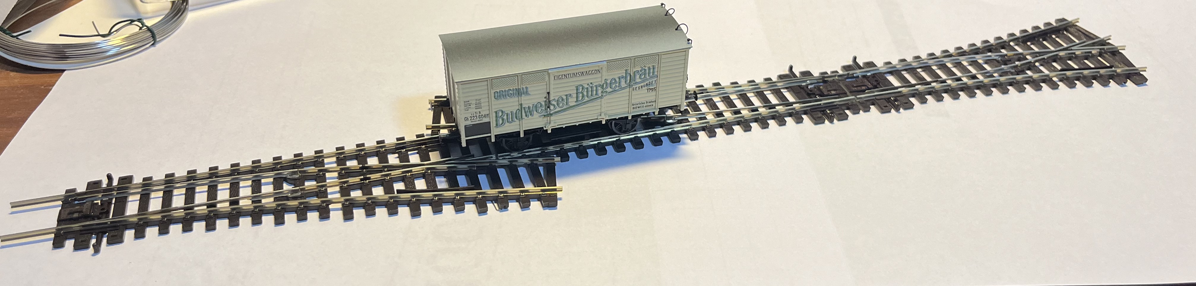

Bylo samozřejmě potřeba na sucho vyzkoušet jestli vše jezdí jak má (Zatím to vypadá že ano):

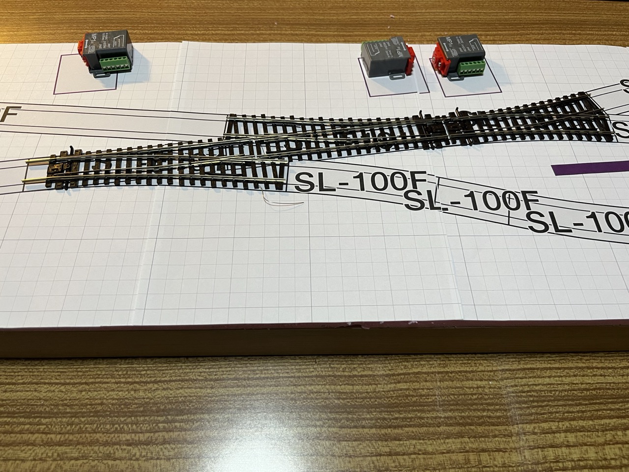

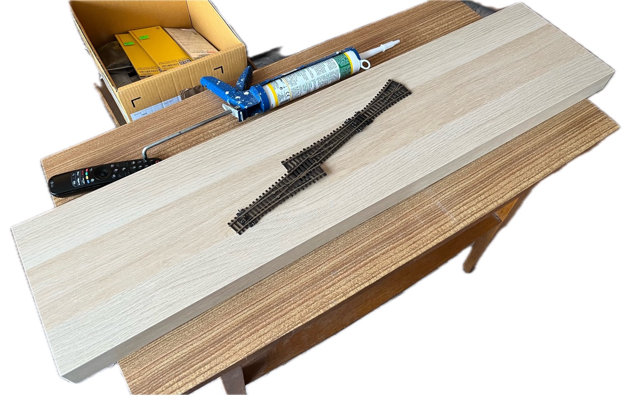

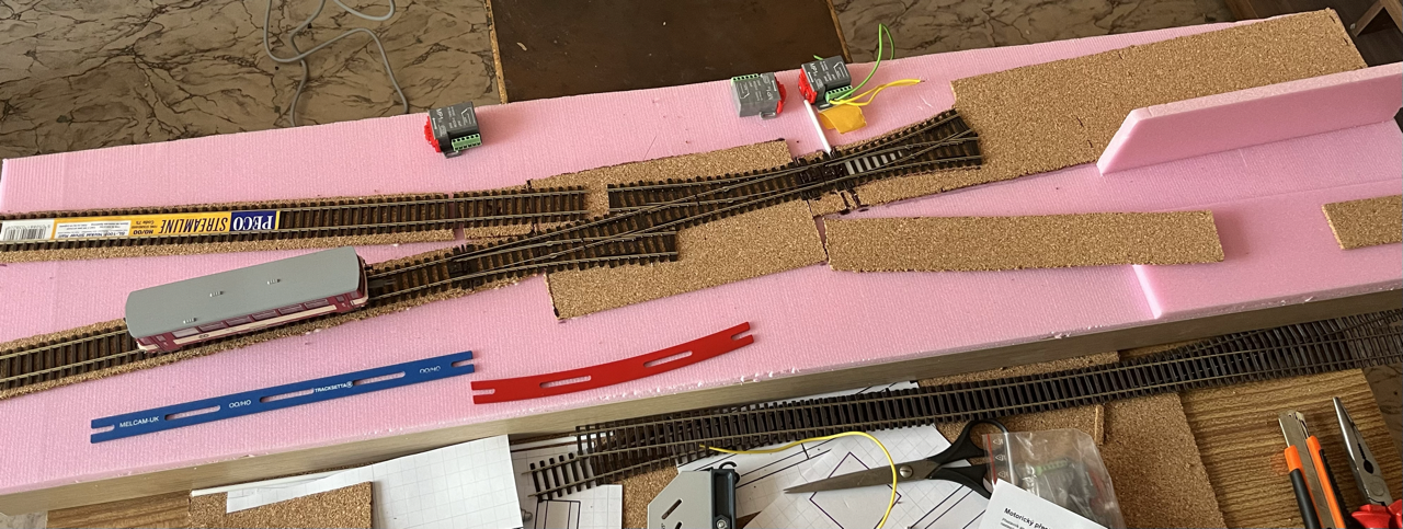

K polici jsem mezitím přilepil 1cm vrstvu XPS a ještě zauvažuju jestli přijde vrstva druhá, nebo jestli budu korkové podloží dávat rovnou na tuhle vrstvu.
Jelikož police nebude podporovat montáž přestavníků ze spodní strany... No ono by to asi šlo, ale případná údržba by byla peklo... Přišlo na řadu ověření budoucího umístění přestavníků. Přestavování bude klasika pomocí táhla z drátu vedeného v profilu od Evergreenu. Tím že přestavníky budou umístěny takhle, případná údržba se mění z pekla na snadný pitstop.

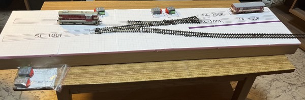

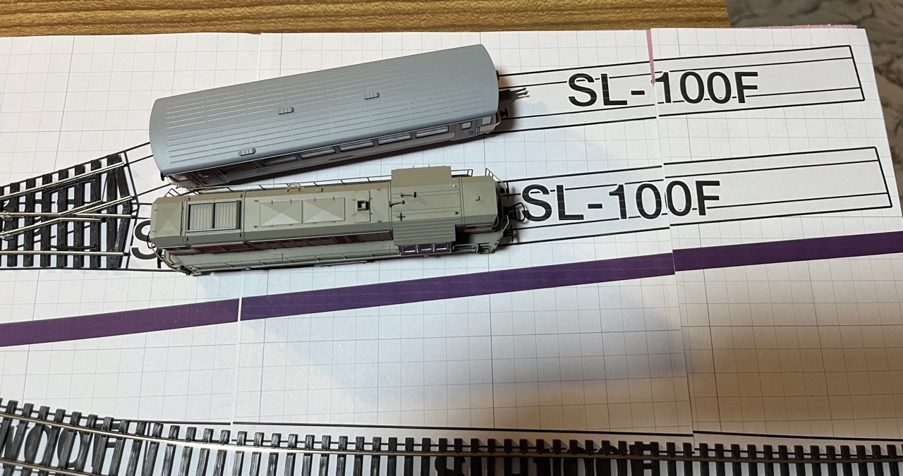

I přes to málo co jsem na projektíku za dnešek stihl bylo hned potřeba kontrolovat jak na celku budou působit stroje, které na něm budou jezdit :D
I tady je to v pořádku a za Kocoura se v pohodě jeden Eaos vejde.

Položil jsem korkové pásy pod většinu tratí, poslední část bude mít mírné stoupání tak pod ni ještě musím vytvořit stoupající podklad
Otestoval jsem jestli táhlo z jednoduchého drátu dokáže bezproblémově přestavit výhybku - Dokáže :D

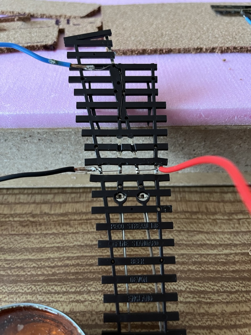

Krůček po krůčku jsem si vyzkoušel (poprvé v životě s pájkou v ruce :D) pajení vodičů k pár flexi kolejím a troufnul jsem si i na úpravu napájení jedné z výhybek. Bál jsem se katastrofy, a nakonec se to zvládlo aniž bych roztavil jediný pražec :D

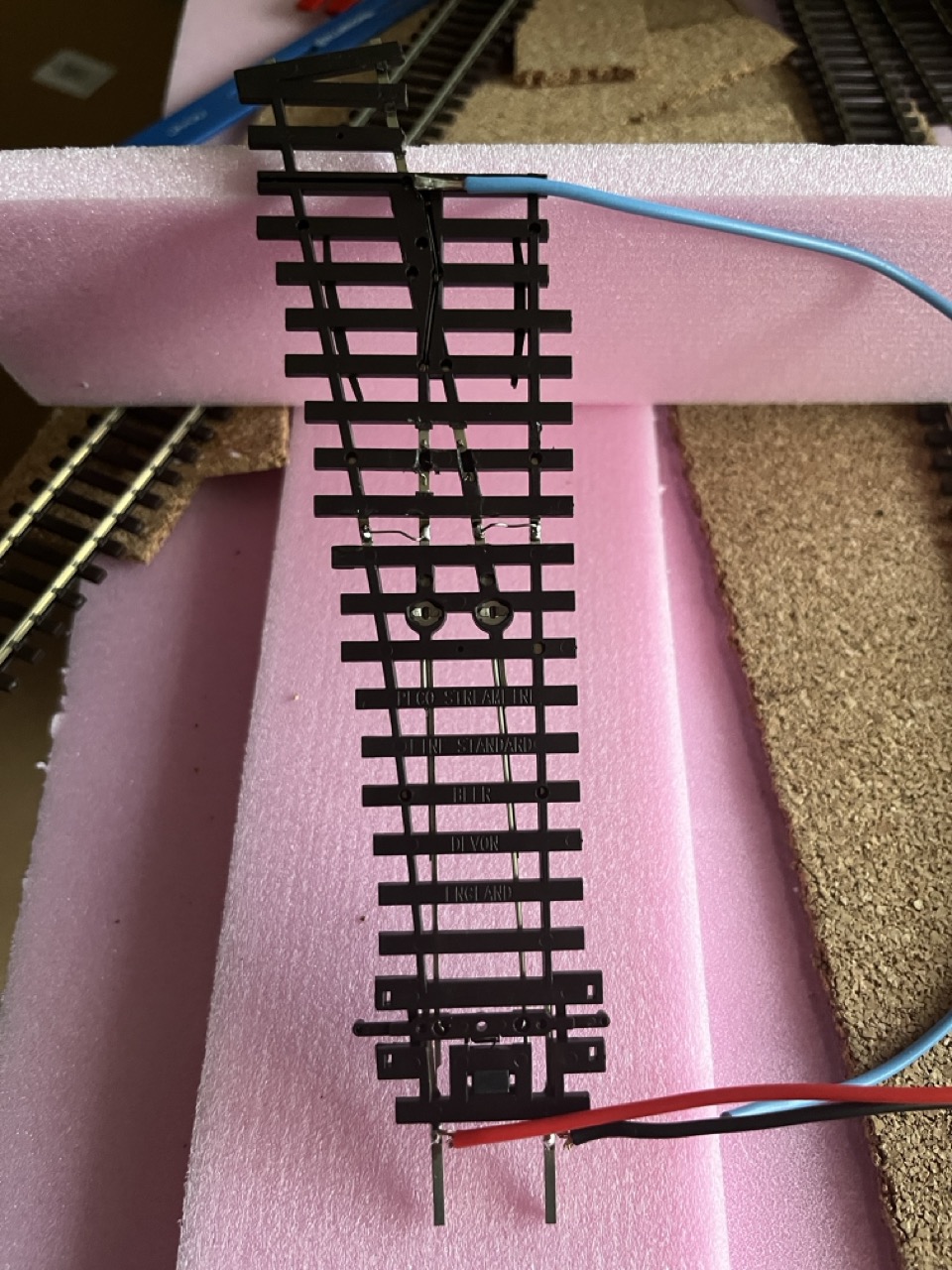

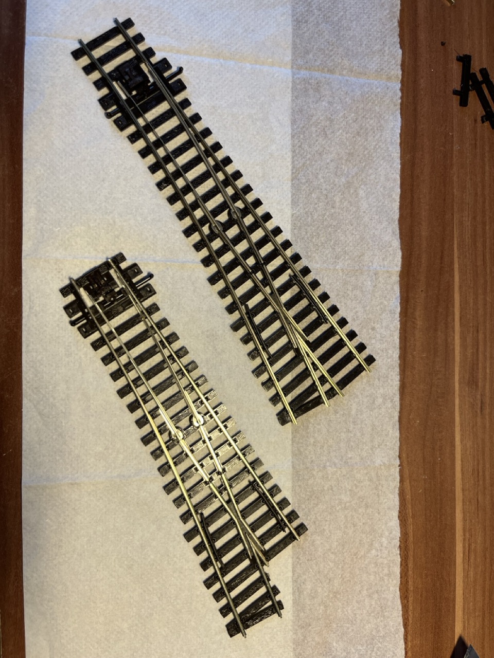

A jak pravil, tak se i stalo.. za tři týdny jsem se dostal jenom k dokončení zbývajících výhybek a dokončil tak elektro před samotnou pokládkou, na kterou snad taky brzo dojde
Druhá krátká výhybka už to odnesla trošku víc, ale můžeme říct že ty pražce už mají nějaký věk

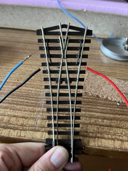

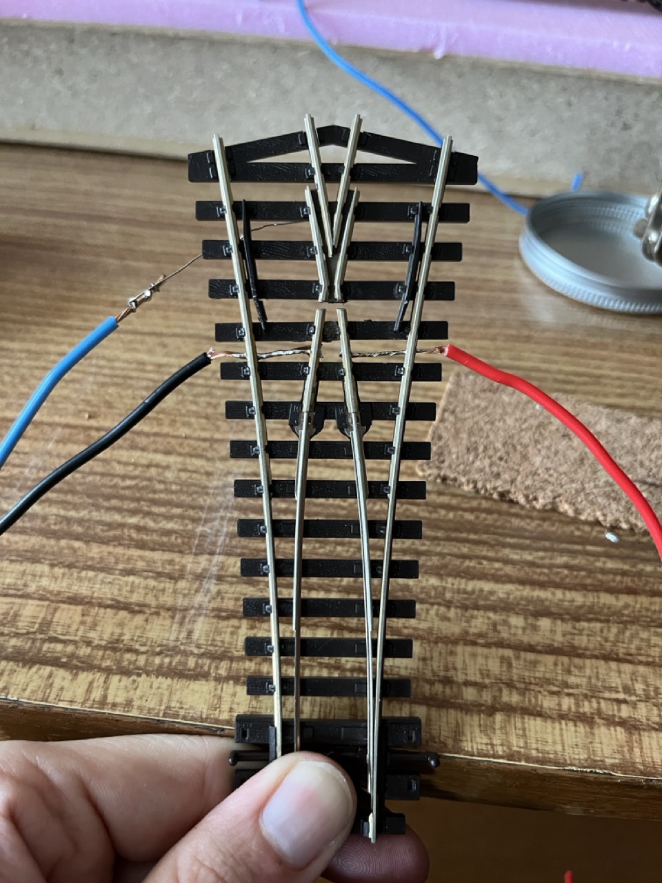

Větší úpravou prošla malá symetrická, protože od výroby někoho napadlo propojit srdcovku na pevno s jazyky (i přes to že u obyč výhybek mají napájení na jazyky jednoduše oddělitelné). Tak dostala drobný zářez k srdcovce, aby ji to taky nebylo líto. Škoda že PECO si dává tak na čas s obnovou svých produktů na UNIFROG, musím říct že na něčem větším bych se na tohle upravování mohl asi vybodnout a radši si připlatím za kvalitně provedenou(hlavně elektrickou část) výhybku. Doufám že časem vezmou Bullhead kvalitu a hodí pod ně klasické pražce.. Ono totiž ty Uniforgy v kombinaci s pevnými jazyky vypadají dost lákavě pro někoho jako já :D
