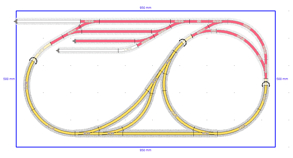

Pokusil jsem se to dostat na plochu 0,5x1m - ale použil jsem tam Nkové koleje a výhybky, takže budu muset ověřit že se tam všechno vejde (vlaky vedle sebe a tak).
Celkově mým záměrem není dosáhnout úplně reality, ale spíš nějaké anime stylizace ve styku Studia Ghibli (a možná tam budou i některé postavy, doma milujeme Totora)
Červené bude kolejivo Tomix, které už mám (protože má "compact" výhybky s velkým odbočením a malým poloměrem, integrovaným přestavníikem v podloží a navíc levné - s jinými výhybkami mi to nikdy nevyšlo)
Žluté je kolejivo Peco, které vypadá líp (na tom Tomixu je hodně vidět, že je to Nko a ne H0e) - tam jsem zjistil zajímavou věc, že ty výhybky ST-405 a ST-406 nejsou vůbec tak běžně k dostání, jak jsem myslel
a to bílé tam asi vůbec nebude
Všechno bude v rovině, možná to ještě trošičku upravím aby všechno nebylo tak moc paralelní k okrajům, krajinu ještě budu muset vymyslet (jak "zmizet" trati do SN, protože tunely moc nechci, ty se do městečka moc nehoděj - asi se buď schovají pod mostem nebo v úzké uličce mezi domy.

Kolejový plán

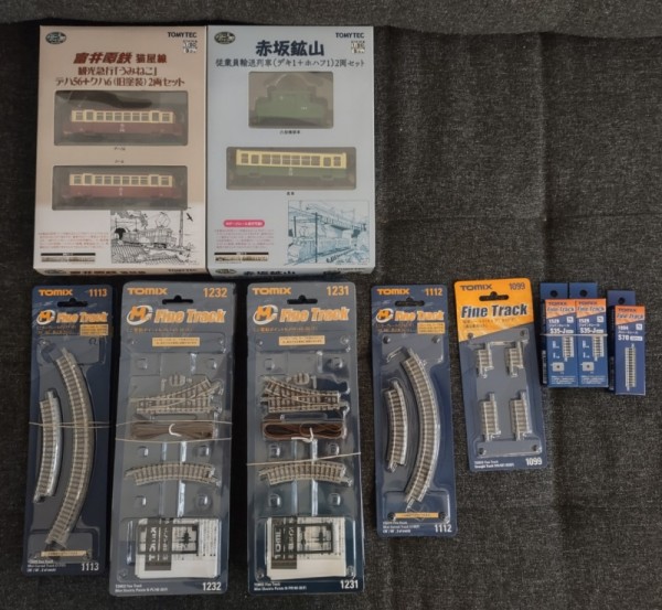

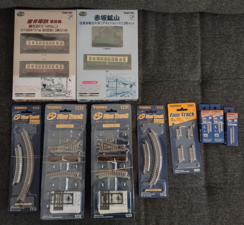

Tady už mám nákup, který včera dorazil z Japonska (v úterý odpoledne odesláno z eshopu v Osace, v pátek ráno doma - všechna čest Fedexu, za tři dny doručit balík přes půl zeměkoule včetně celní deklarace)
Celé to má sloužit jako experiment k tomu, jestli i takové "líné a levé kopyto" jako já dokáže postavit slušně vypadající kolejiště, když si to dobře vymyslí a naplánuje a nebude si to zbytečně komplikovat.
Zároveň se pokusím ukázat, že kolejiště nemusí stát moc peněz, i když budou všechny komponenty nové a technologicky moderní (žádné 50 let staré pojezdy, trafa z dob krále klacka atd.).
Pro představu - jedna ta sada (poháněný + přípojný vůz) stojí asi 1200Kč, pojezd k tomu 600 Kč (čili nová vlaková souprava <2000 Kč), jedna výhybka s integrovaným elektrickým přestavníkem v podloží je za 450 kč, ty koleje (většinou jsou v balení 4ks) jsou za 150.

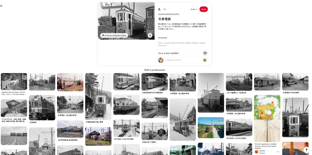

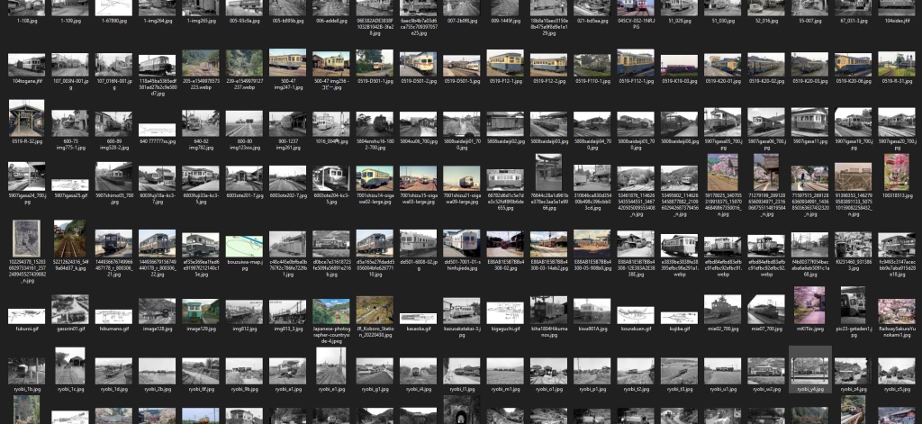

"inspirativních dobových fotek" už mám pár set
To je asi tak jediná věc co mi zatím nechybí :-)
Zjistil jsem, že úplně skvělý je na to Pinterest - kde stačí najít jednu fotku toho, co přibližně chceš, a on už ti sám nabídne stovky dalších podobných, aniž bys musel vědět, jak to nazvat nebo popsat (což je strašně důležité zejména při hledání věcí nepopsaných latinkou), a funguej to dobře
Pak je teda akorát občas těžké dopátrat se co to je a kde to je - ale někdy, při násávání nálady na tom až tak nezáleží.

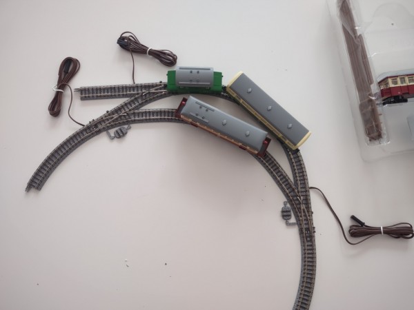

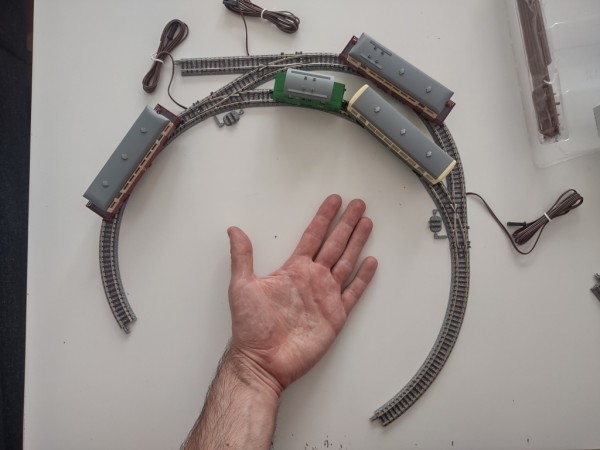

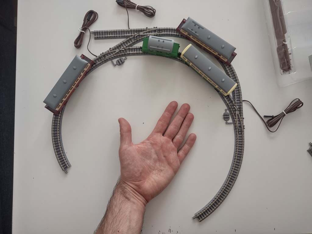

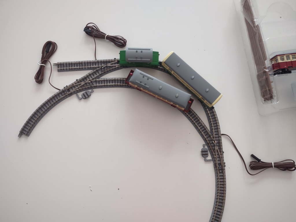

Dnes jsem si zkusmo složil potenciálně kritický pravý horní roh (ale podobná situace je i v tom trianglu) a že bych byl úplně přesvědčen že se tam všechno v pohodě vleze ... to tedy nejsem :)
Navíc spřáhlům se do těch oblouků moc nechce ... ale to snad nebude nevadit - 2-3 vlaky budou sólo vozy a ten jeden nebo 2 budou dva vozy ("lokomotiva + vagon" na fotce, nebo "tramvaj + nákladní vůz") spojené napevno.
Ale asi je možné, že aby se to do těch křižování líp vešlo tak celý plánek o několik cm zvětším. I 5 cm dělá docela velký rozdíl.
Potřeboval bych najít v okolí tiskárnu, která mi vytiskne celý plánek 1:1, abych si to mohl zkusit a případně upravit než budu mít všechno kolejivo.
Ještě zvažuju že to celé předělám na kolejivo Tomix - ono když ty koleje budou "zahrnuté hlínou" (jako na většině fotek), tak třeba nebude moc vidět, že jsou spíš N než H0e - jen u výhybek.
