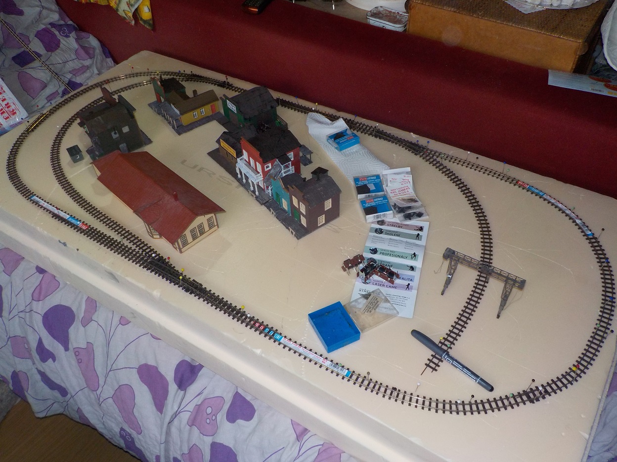

Tak jsem se pustil do malého westernového kolejiště v H0e. Rozměr je cca 60x125 (cca, protože konečný bude poněkud zpřesněn po dokončení), a bude to klasický ovál na tři výhybky (výhybna a z širé trati odbočující vlečka). Domů se mi to nevejde, skončí to v plzeňském Westparku. Styl stavby je můj obligátní - na bloku polystyrénu. Základem je standardní dílec extrudovaného (tvrdého hustého) fasádního polystyrénu, na který vrstvím klasický polystyrén. U výhybny bude městečko a náznak ohrady na dobytek, za řekou hora s dolem a vlečkou, trať tam bude vedená tunelem.
Městské stavby jsou ze setů Kibri, jedna zastávka (u výhybny) je originál americká laserovánka, u odbočky je na zastávku modifikovaná kůlna Wepe, důl, vodojem a mosty jsou z vlastní tvorby (evrgreen, desky Auhagen a zbylá okna od Kibri (jejich westernové sety jsou generické a dost součástek zbyde).
Kolejivo je Peco H0e, celé je to seskládané z výhybek a flexikolejí. Výhybky Peco H0e mají bohužel tu nemilou vlastnost, že když jsou ve výhybně každá přehozená na jinou kolej, hází to někde zkrat a jedoucí vlak se buď zastaví, nebo výrazně zpomalí (nenarazil jsem na to poprvé). Takže manipulace s výhybkami ano, ale jen při stojících vlacích.

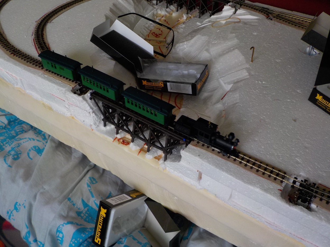

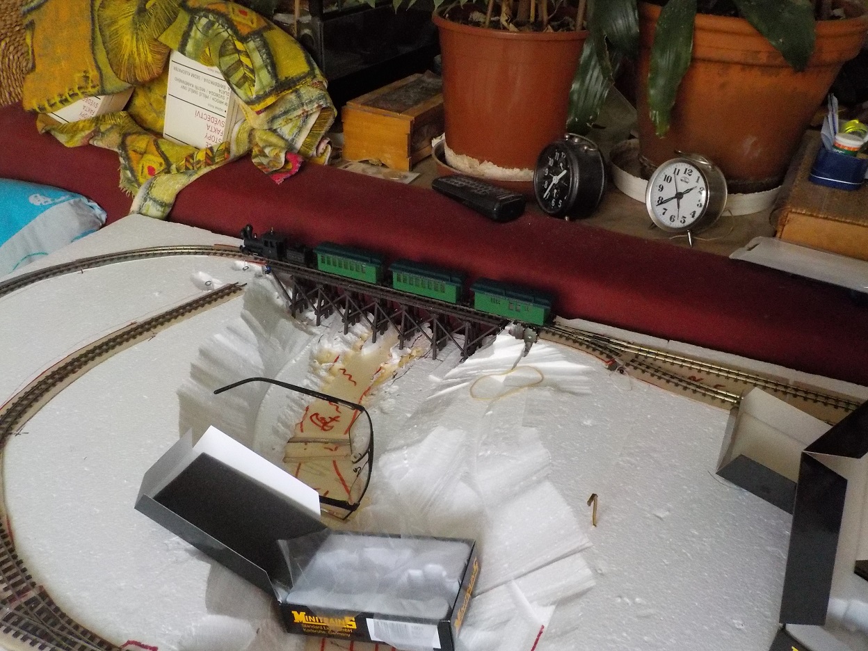

Vozidla - k dispozici na trhu je z H0e amerik jen Minitrains. Pro dvouosou lokomotivu s tendrem se ukázaly být tři osobní čtyřosáky jako rozumná hranice možností. Pokud není trať v rovině, má stroj spoustu práce. Na rovině by zvládl možná i čtyři, ale v obloucích už by to bylo znát.

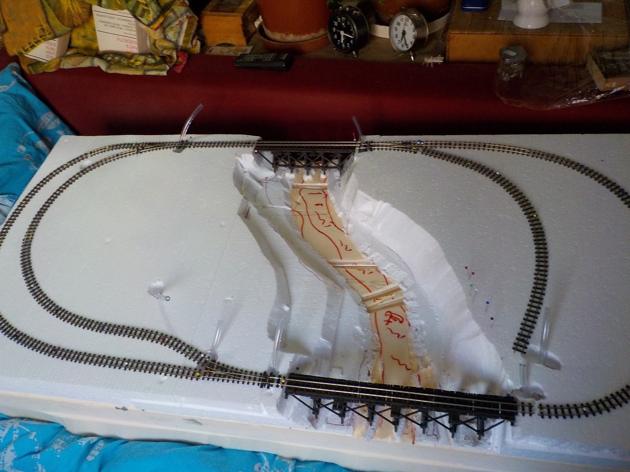

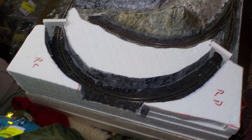

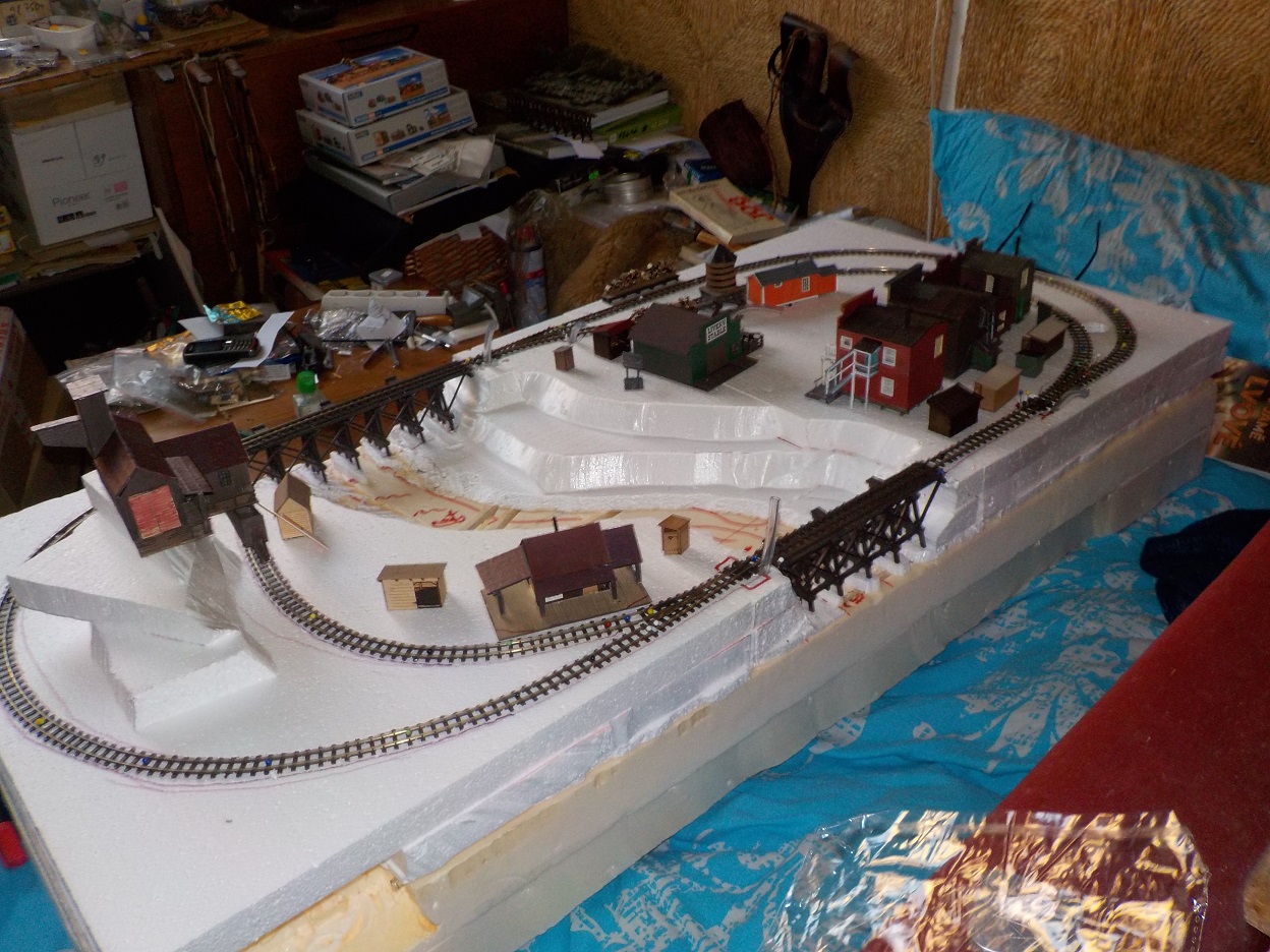

A přidám trochu vývoje. Nejprve byl nástřel - koleje našpendlené na desku, namalované základní uspořádání a vytěženy všechny stavby, co byly v danou chvíli k dispozici. Posléze jsem vyrobil dva potřebné mosty a začal stavět základ krajiny. Abych se nemusel trápit s napevno vestavěnou kabeláží v polystyrénu, koupil jsem silikonovou hadičku a použil ji jako "husí krky". S jistými obtížemi to funguje, příště ale musím vzít větší průměr. Když jsem se prosochal do "jízdní hladiny", opět jsem našpendlil koleje a zakreslil je. Pak jsem znovu rozhodil baráky a zjistil, že jich bude potřeba o dost míň. To ale korespondovalo s výběrem poradce, obeznámeného se situací na místě v rámci obchodních cest.
Příspěvky: 1925
Re: Antelope Junction, aneb wild, wild west
Příspěvekod Střelec » pon 29 dub, 2024 5:57 pm

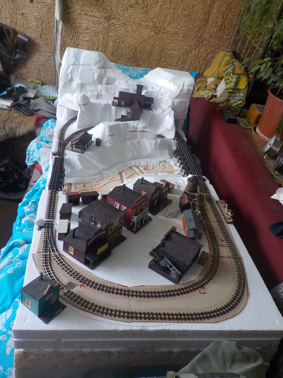

Po základním rozhození baráků a příslušenství jsem pod koleje našpendlil nahrubo střižené lepenkové podloží, protáhl husími krky elektriku a celé to prozatímně pospojoval. Výhybky zatím zůstaly v ručním režimu. Následovaly jízdní zkoušky, došlo na ladění spojů kolejí a jazyků výhybek- Když to začlo fungovat, koleje jsem přilepil k podloží a teď na hrubo sochám díly krajiny pro oblast kolem dolu. Bude tam kopec s tunelem.

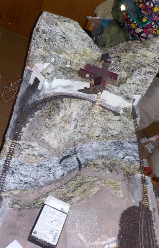

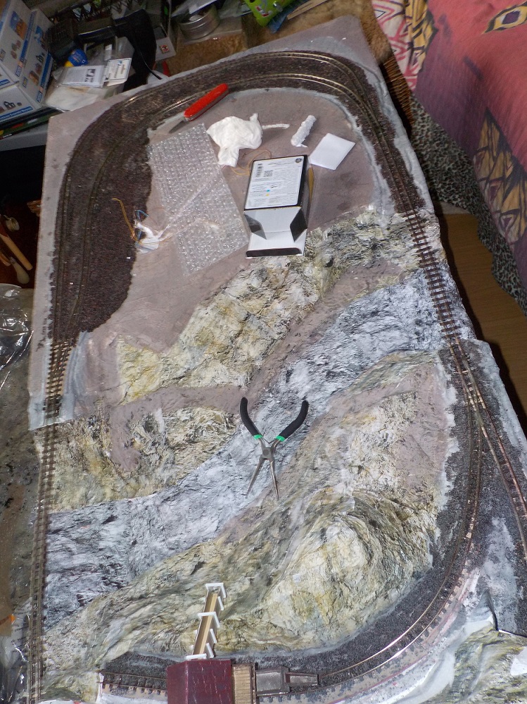

Tak tu máme mírný pokrok - je zaštěrkováno a potažená část krajiny. Po štěrkování proběhly testy, bylo třeba poladit výhybky (nechtěly přiléhat jazyky a mašina na nich stála). V dalším pláni je uzavření kopce s tunelem + instalace tunelových portálů a opěrných zdí, dokončení skalní tapetáže, instalace osvětlení a nádražní budovy z americké laserovánky. Amíci používají dýhu, masiv (5 mm prkno), samolepicí prešpán a tenké papírové samolepky. Samolepicí prešpán funguje mizerně, lepidlo většinou zůstane na krycí fólii. Vůbec nepoužívají překližku, ani klasickou lepenku.
S povrchovkou krajiny začnu v říčním korytě a v pasážích kolem mostů, abych je mohl definitivně instalovat. Pak se uvidí, co přijde dál.

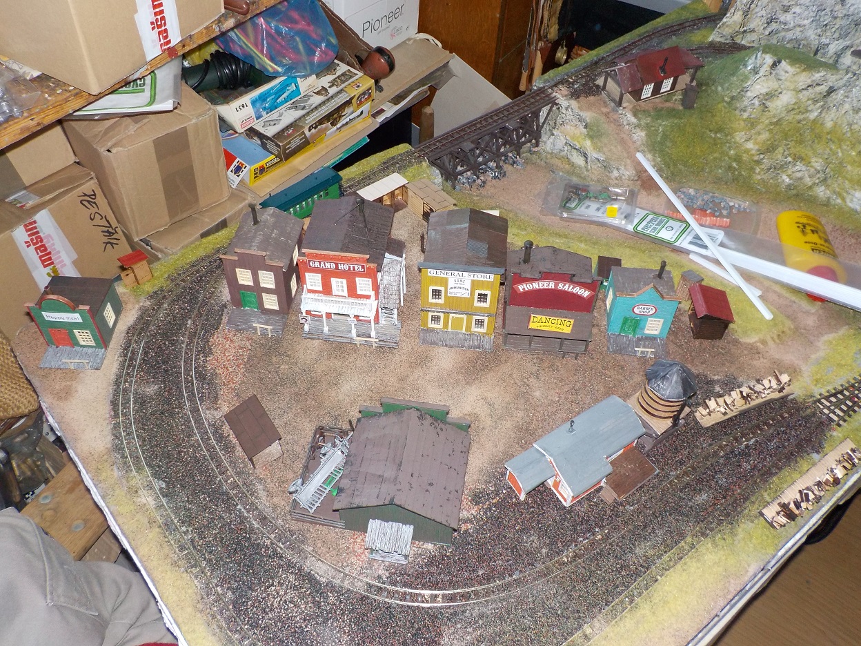

Dotapetoval jsem o víkendu kopec, dolepil tunelové portály, instaloval kratší most a udělal osvětlení. Při tom jsem přilepil obě drážní budovy - městskou v rámci osvětlení. Dneska jsem si udělal základní povrchovku městské části a doštěrkoval vlečku pod čerstvě doschlou tapetáží. Už se to docela rýsuje.
Příspěvky: 1925
Příspěvekod Střelec » úte 04 čer, 2024 6:23 pm
Dneska jsem instaloval druhej most a pár drážních věcí. Taky jsem na sucho rozhodil zástavbu, ale konečný řešení městečka ještě není definitivně daný.

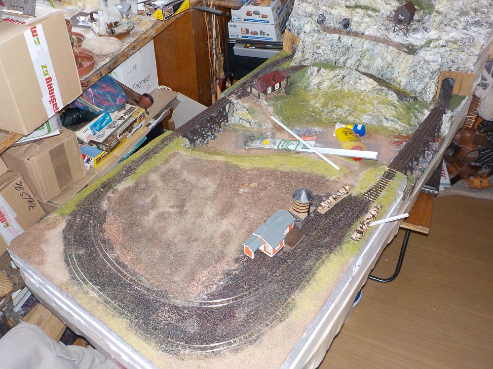

V uplynulým tejdnu jsem postupně travnil, kamenil a štěrkoval říční údolí, osadil komplex dolu včetně hromady hlušiny pod výsypkou. Následovaly křoviny a včera i stromy. S trochou štěstí se dneska dostane a úpravu (dozelenění) některých křovin a zrovna uvažuju, jak zatěsním konce řečiště, abych ho mohl později zalít jednosložkovou vodou od Nocha a neměl ji všude okolo.
Pomalu to spěje k instalaci městské zástavby a dořešení ovladačů elektriky, kterou zatím tvoří jen "klubko špaget", byť odzkoušené.
