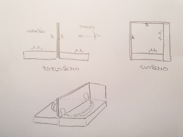

Kdysi jsem měl takový nápad na malé skládací hrací kolejiště, dokonce jsem to uveřejnil i zde na fóru, tenkrát se ale ještě mini moc nestavěla a celé to zapadlo a přikryl to prach času.
Před pár dny jsem si na tuhle bednu vzpomněl. Dovolím si zde tento nápad znovu předestřít, třeba to někoho inspiruje. I když mám doma na skříni už mnoho let na tuhle srandu nařezané překližkové díly, aktuálně se tomuto věnovat nehodlám, snad někdy v budoucnu ...
Ve skladovací (či transportní) poloze se jedná o bednu, po rozložení do "jezdící" polohy vznikne malý panel, rozdělený na pohledovou a skrytou část. Já kdysi myslel na prostý ovál, vpředu malá stanice, vzadu skryťák, ale když vidím, co všechno dokáží borci na takovém malém prostoru vykouzlit ... kdo ví ... třeba se toho někdo chopí. Ale možná je to blbost, nevím. Schematický náčrtek přikládám.

Jediné co bych změnil je aby strany A a B byly ve skladovacím stavu proti sobě. Nelimitovala by se tvorba krajiny tím jak jsou teď díly uloženy

Pokud původní myšlenkou nebylo mít kulisu A a B spojenou třeba pianovým pantem na kterém by to drželo pohromadě otevřené i zavřené, aneb jen rozložit a jezdit... Ono stejně zepředu byde většina věci nižší aby bylo líp vidět na koleje, a když se vyšší objekty vhodně rozmístí nebo SN bude bez krajimy, tak to může jít zavřít bez úrazů...

Jafobe to trefil - původní myšlenka byla s pantem nahoře a skryťák samozřejmě jen holé koleje tak, aby při složení nic nepřekáželo.
