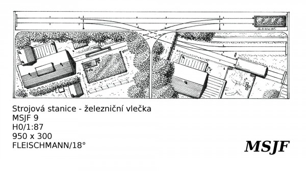

nedávno jsem se rozhodl, že si postavím H0lkové mikro kolejiště. Pro tento účel jsem vybral Milanův plánek MSJF 9 upravený do kolejiva Tillig Elite s přestavníky MP1 od MTB. Ovládaní mělo být analogové, ale s novou centrálou od Railboxu možná změním názor. Budovy budou pravděpodobně od Resinových modelů. Posunovat bude místo Kafemlejnka Malý Bejček od Brawy a Rosnička, až k ní seženu pojezd.
Plánek:
MSJF 9 DF.jpg (66.34 KiB) Zobrazeno 10141 krát

Ahoj, dávám si do záložek 8) Rozměr jsi taky měnil?

Nad tímto plánkem jsem také hodně uvažoval, nakonec jsem nakreslil vlastní verzi (lehce prodlouženou) dle zásad "MSJF". V levé části je koncové nádraží s VB Mladeč, vpravo depo obdobné Milanovu, Ledečko.
Díky mírnému prodloužení jsem mezi dvě výhybky v SN narval ještě třetí, díky které budu mít v SN navíc jeden šturc. Takže krom loko, motoráku budu mít i Z nebo Vtu vůz.

Kolejiště jsem na straně vlečky prodloužil o 5cm, aby to lépe zapadlo do knihovničky, ale rád bych to prodloužil i víc kdyby bylo místo.

Tak to je druhej pokus. Já to stavěl pod názvem "Šturcov" v zrcadlovým gardu a s vyústěním pro připojení na průmyslový segmenty. Vešel jsem se na 100x30, kolejivo Peco Setrack a dvě výhybky Peco Streamline (ty zadní u kříže), protože krátké setrackové mi nenavazovaly dobře na křižovatku. Volba strojů není špatná, ale než dáš do kupy Rosničku, stačila by ti Köfka od Pika a dvouspřežka od Roca. Když jí napasuješ na komín báň, tak bude jako cukrovarská vlečková. V kombinaci s hodně krátkejma vozama se ti vejdou i dvouvozové soupravy...

Kdyby se do schématu přihodila ještě jedna výhybka do prostoru, kde je tady výtopna a jednotlivé koleje opticky oddělily (pískovcem a lesem), vzniklo by šest koncových stanic pro sólo motoráky. Bylo by z toho "bludiště Kokořínsko". A kromě dvou motoráků by tam moh bloudit krátkej manipulák.

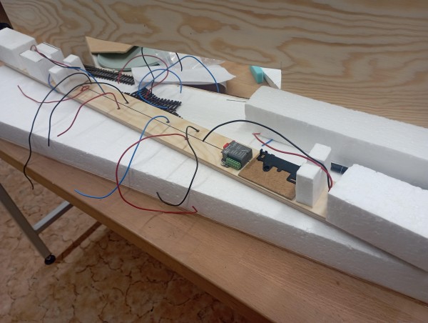

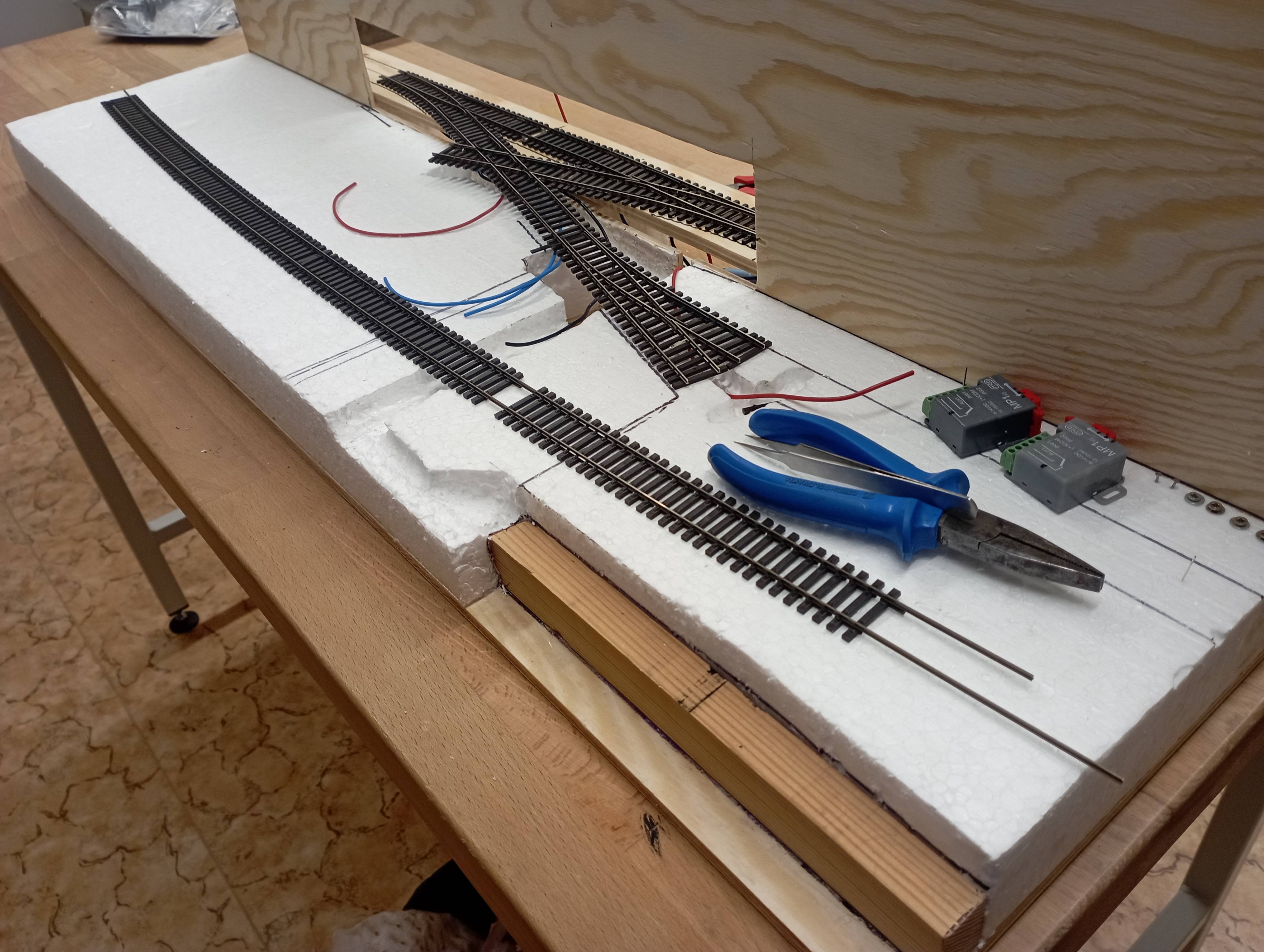

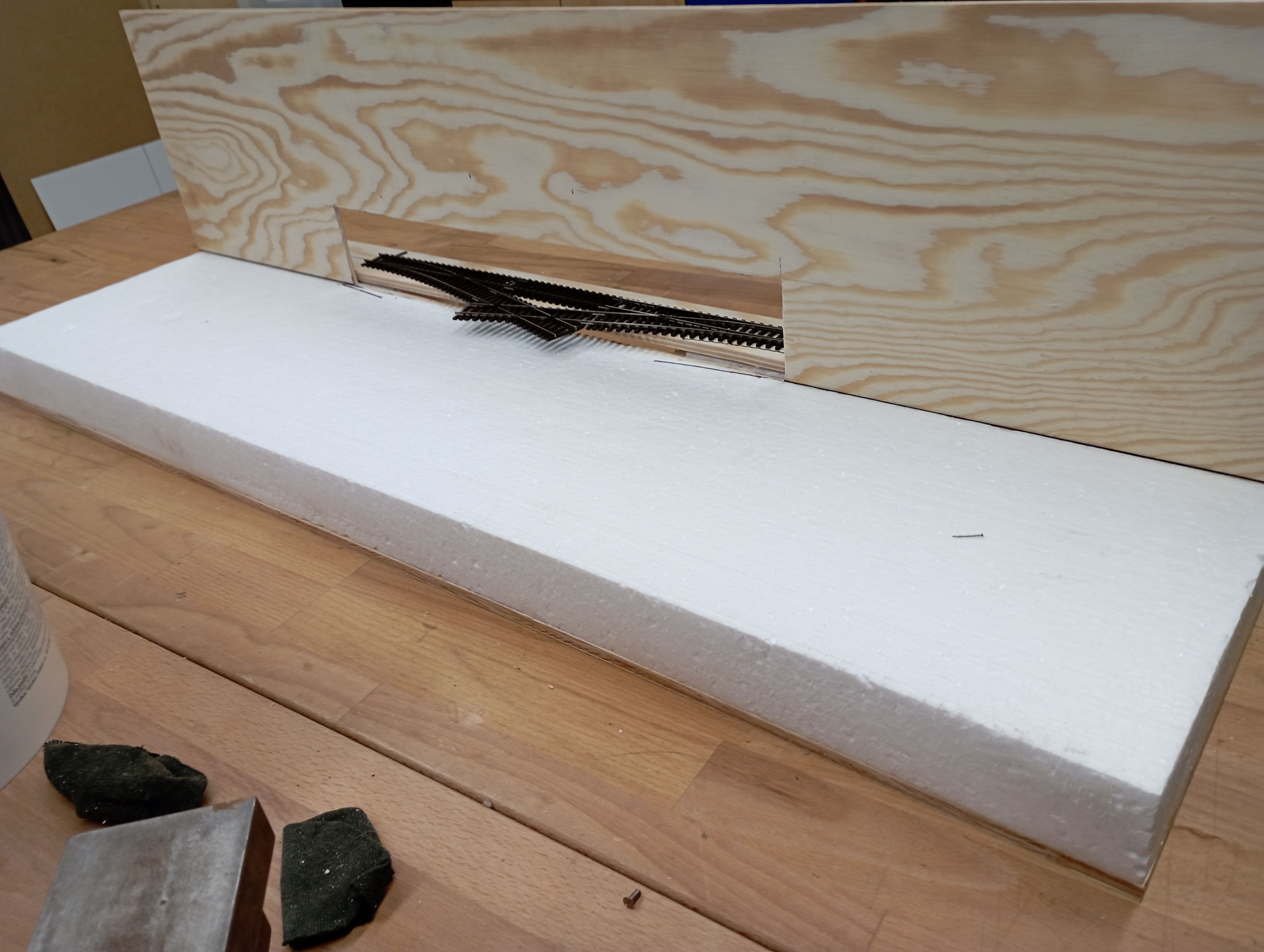

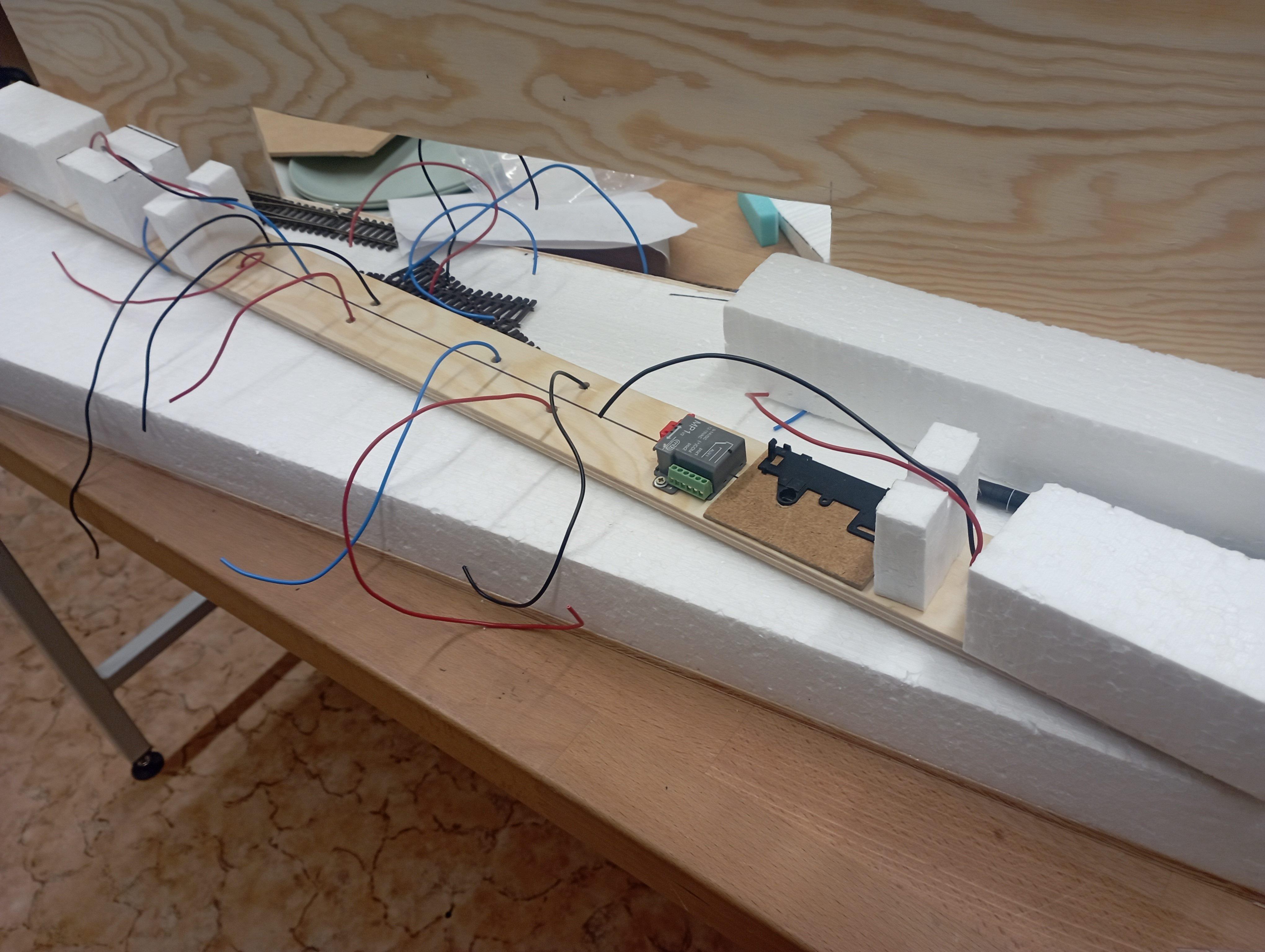

Příspěvekod Matěj mašinka » pát 05 led, 2024 4:27 pm
Pokračuji ve stavbě kolejiště:
přivrtání přestavníků a rozpojovače, připájení napájení
přilepení podpěr
Edit: opravení obrázků

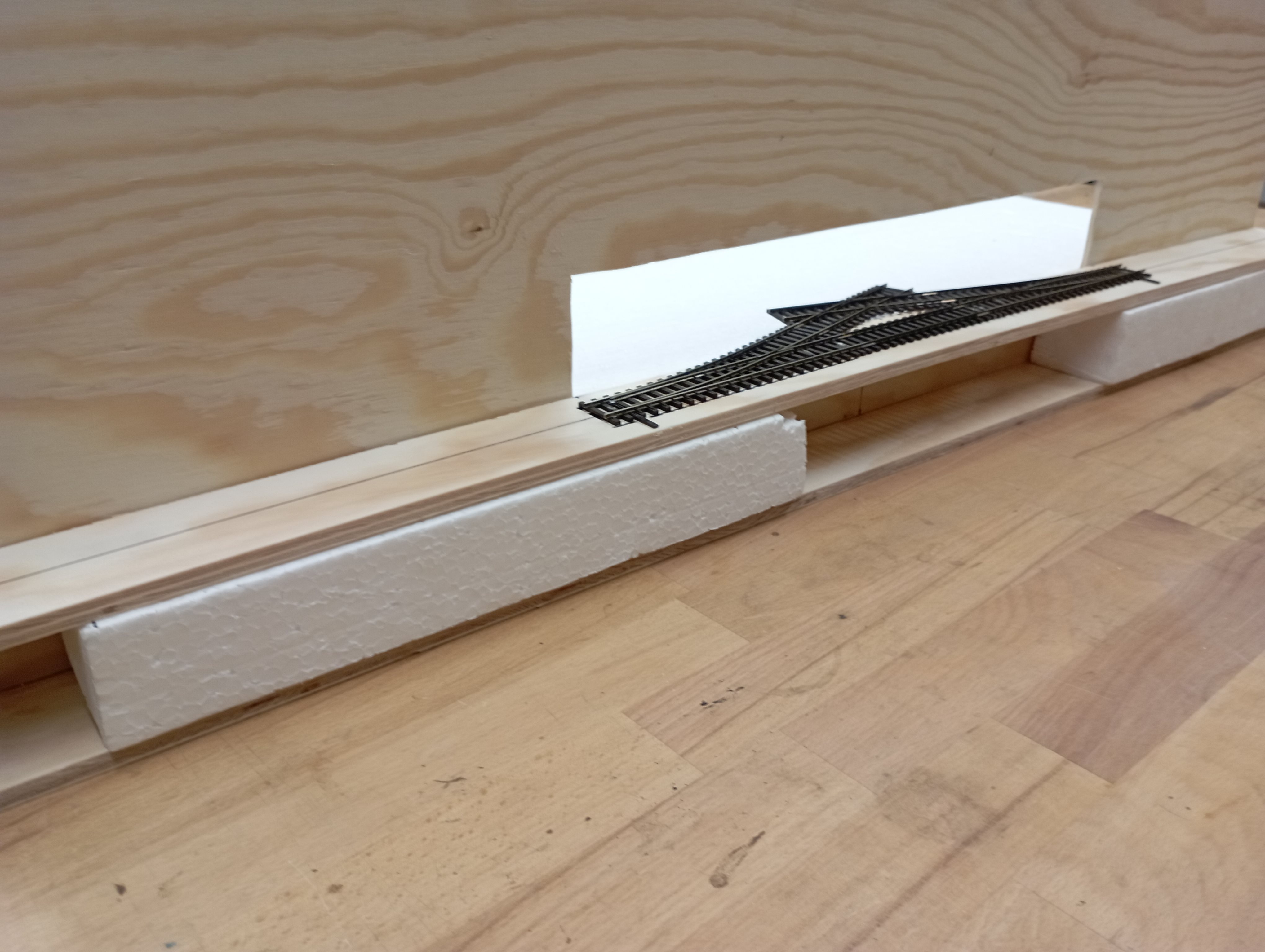

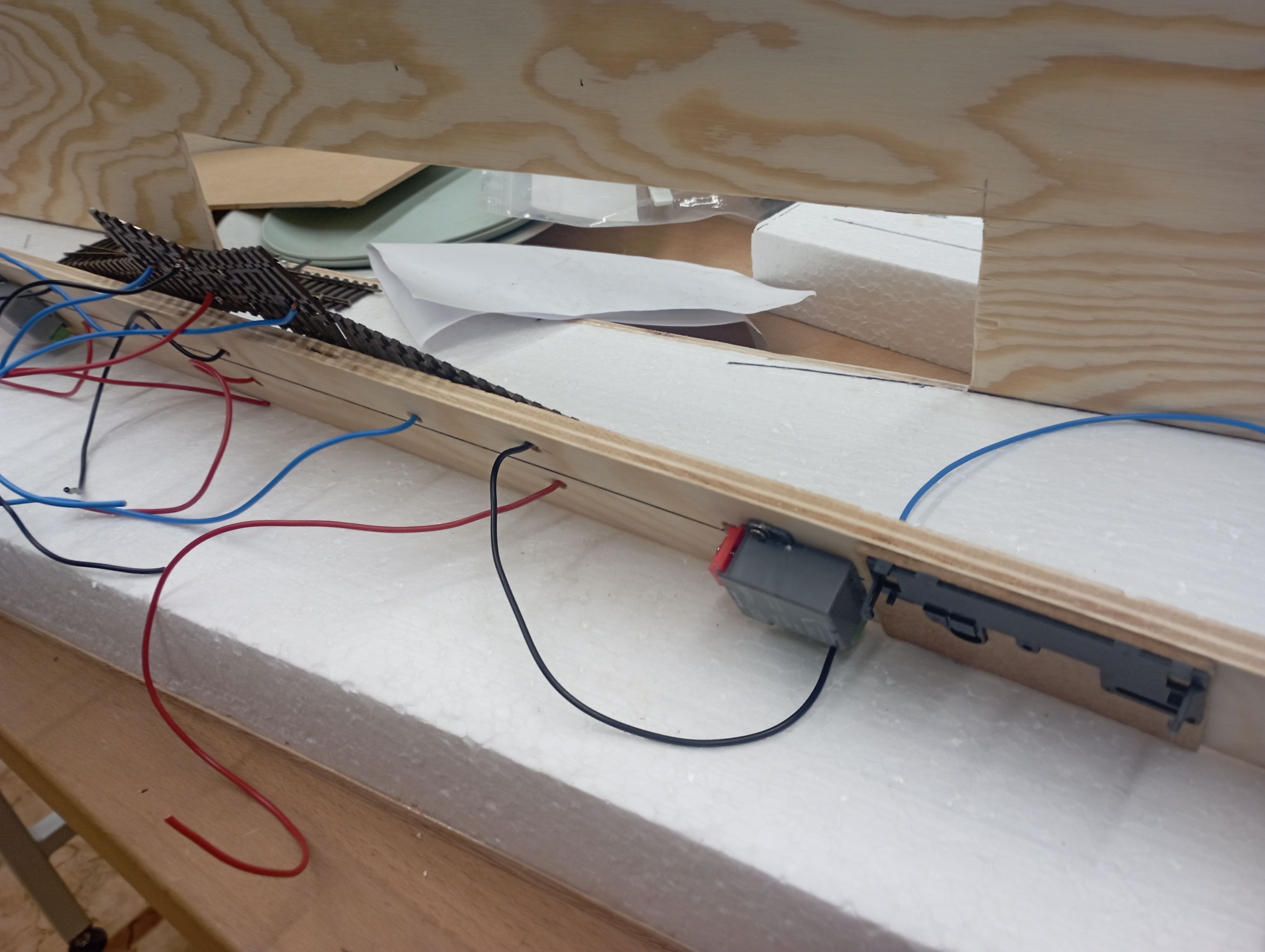

Příspěvekod Matěj mašinka » sob 03 úno, 2024 11:18 am
Ve volných chvílích jsem vyřezal drážky pro dráty a přestavník také začal jsem stavět ovládací panel. Řízení přestavníku u kříže jsem vyřešil upravením návrhu brněnských modelářů https://www.modulybrno.cz/dgv, díky moc. Koupil jsem si také od kamaráda který dělá anglické mašinky digitální set E-Z Command od Bachmanna.
Edit: přidání obrázku
