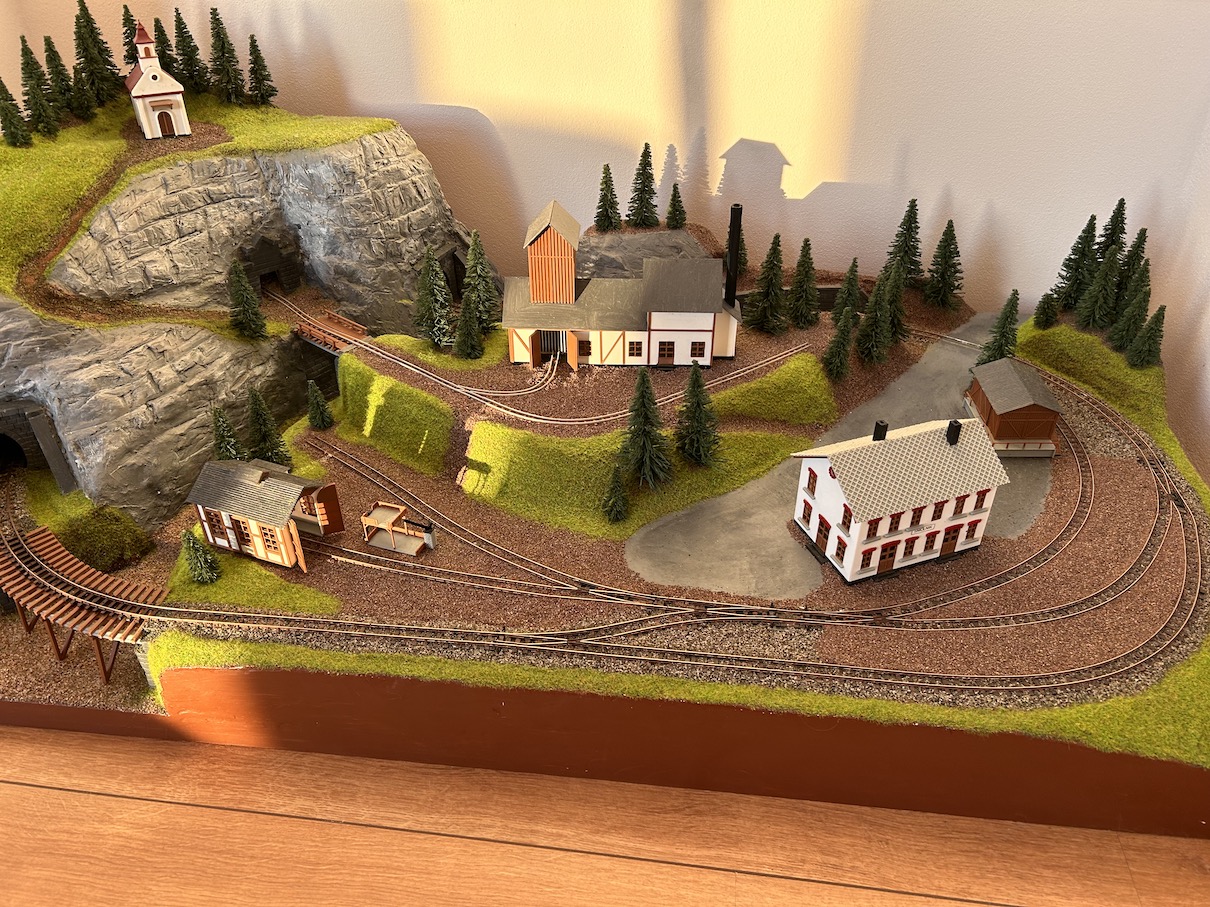

Ahojte, prispejem aj ja trochu na téma malých koľajísk, ktoré som si veľmi obľúbil, lebo zaberajú málo miesta, nestoja až zas tak veľa financií a hlavne je veľká šanca, že sa dokončia :) Posledný námet je niekedy slávne banské mesto Smolník, kde som ako dieťa trávil veľa času u známych na chalupe. Miesto má bohatú banskú históriu a ťažili sa tam rudy už od stredoveku a súčasťou bola samozrejme aj železnica. Boli tu dve trate. Jedna o rozchode 1000mm viedla z Gelnice cez Mníšek nad Hnilcom do Smolníckej Huty a odtiaľ viedla lesná železnica s rozchodom 760mm cez Mesto Smolník pod jazero Úhorná, ktorou zvážali drevo z dolín pre potreby baní. Rozhodne odporúčam si pozrieť históru na webe a prípadne sa vydať na výlet. Po koľajniciach už nie je ani stopy, stojí akurát staničná budova v Smolníckej Hute a po telese bývalej trate vedie cyklotrasa.
Moje mini koľajisko zobrazuje stanicu Smolnícka Huta niekedy okolo roku 1900 a trať do Mníška. Nad traťou je objekt starej ťažnej veže a vyústenie štôlne. Z kopca sa potom ruda presúva do železnice. Bánska drážka je nefunkčná, koľajnice sú vytlačené 3D tlačou, rovnako ako všetky budovy a mosty. Snažil som sa navrhovať budovy podľa historických fotografií. Na kopci je známa Smolnícka kaplnka, tak isto nakreslená podľa skutočnosti. Zo zadnej časti koľajiska je nasvietený rez banskými štôlňami.
Vozový park tvorí štart set HOe od Roca a dva osobné vagóny, všetko v mierke HOe. Výhybky sú manuálne a riadenie analógové. Po predchádzajúcich digitálnych riadeniach a rôznych servo prestavníkoch som zvolil túto cestu a na takéto koľajisko úplne stačí.
Koľajisko nie je úplne dokončené, chýba umelá voda v potoku s kamením a kopec detailov, ale ide zima, tak snád pribudnú... Foto zo stavby:

kociar píše:na téma malých koľajísk, ktoré som si veľmi obľúbil, lebo zaberajú málo miesta, nestoja až zas tak veľa financií a hlavne je veľká šanca, že sa dokončia :)
Přesně tak.
A navíc, u nás je přísloví "co je malé, to je milé".
Díky, že ses podělil, a těším(e) se na dokončení.
Ať se dílo daří!
P. S.
Jen snad drobnost u zhlaví vpravo - není tam geometrie trochu znásilněna (zlom kolejí)? Ale možná to fotka jen zdůrazňuje a ve skutečnosti to není významné..

kociar píše: Jen snad drobnost u zhlaví vpravo - není tam geometrie trochu znásilněna (zlom kolejí)? Ale možná to fotka jen zdůrazňuje a ve skutečnosti to není významné..
ano, trochu sa mi to tam zalomilo, ale tej malej lokomotivke to velmi nevadi.

kociar píše:tej malej lokomotivke to velmi nevadi.
Souhlas, a k tomu tato malá lehká trojspřežní H0e tendrovka (díval jsem s k Tobě na drive.google.com) je za dobrou cenu, zvláště v kompletním setu Roco 31035.
Je velmi tichá, jezdí mi výborně, i přes výhybky plynule, a i v analogu je schopna velmi pomalé klidné jízdy.
Na obrázcích na druhé nejbližší koleji vpravo - pro srovnání s velikostí N...
