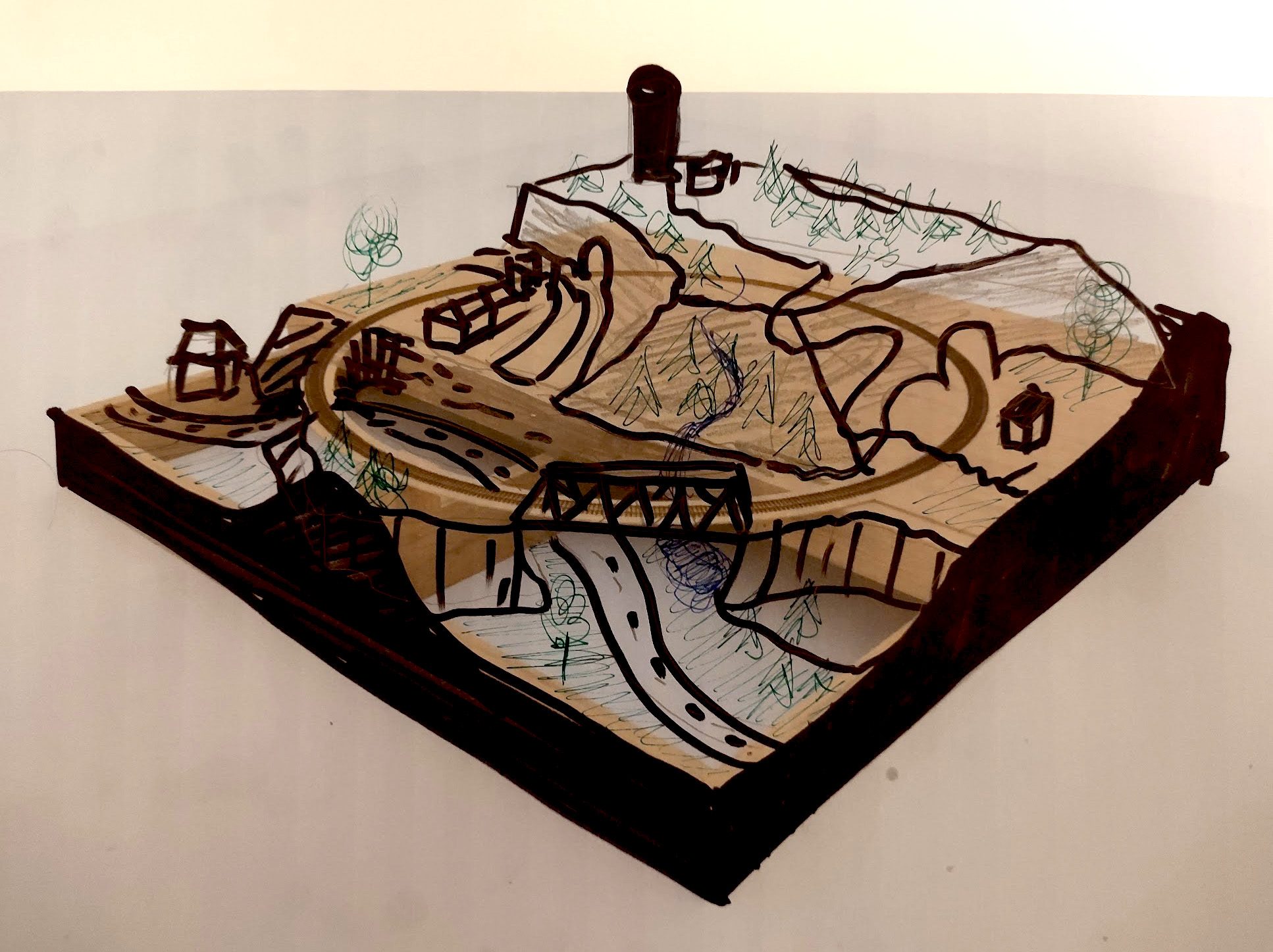

Návrh mého hlavního kolejiště se pomalu, ale jistě, blíží Finálu. S tím přichází čas na rozkreslení SN + rámu + úpravy místnosti + schéma DCC atd takže ještě hodně projektové činnosti, nechci se v tom všem plánování utopit a tak potřebuju nějaký miniprojekt na testování postupů nástrojů, ale hlavně projekt kde si můžu dovolit nejdřiv něco udělat a pak řešit jestli je to dobrý :)
Kamarád mi v dobré víře daroval nějaké mašinky co nepotřebuje, ale bohužel byly TT a tak je aspoň zužitkuju na tomto projektu. Stejně tak použiju zbytky z mého dětského kolejiště.
Cílem projektu je si vytvořit plochu 90x90 cm na testování krajiny.
Koleje budou jednoduchý kruh s jedním vlakem co bude kroužit dokola.
Jedná se o dětské kolejiště takže všechny uvahy o epoše provozu atd jdou stranou.
Takhle nějak si představuju koncept kolejiště.

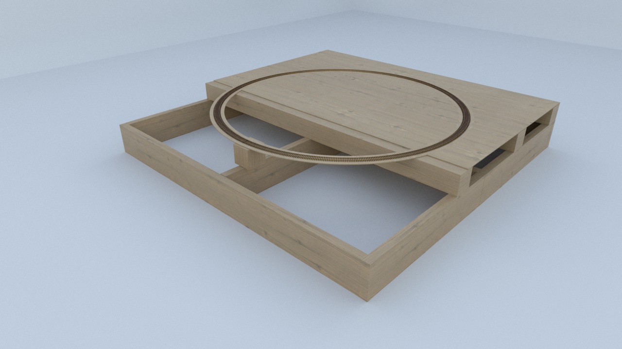

A tady jsem si načrtl jak budu dělat rám.
Rám sem zvolil na velikost projektu asi zbytečně robustní, a rozhodně zbytečně složitej, ale chci si osahat novou pilu, a trochu se otrkat jako přípravu na velkej stůl.

Pěkné a funkční. Jen se dovolím zeptat, zda na zvolený formát neumístit jednoduchou přeloženou osmičku - přibyla by jízda do svahu, křížení tratí, aniž by se kupily problémy (výhybky, skryťák) a kroužení by zůstalo. Vlastně mi trochu přijde škoda na formátu 90x90 zůstat jen u prostého oválu.

Příspěvekod Ivan » čtv 22 zář, 2022 12:37 pm
za mne jen malá poznámka k trasování silnice. Nevedl bych ji z pravého rohu druhým podjezdem do levého rohu, ale za prvním podzejdem bych ji trasoval do stoupání ke stanici, jakoby diagonálně. Pod tratí u druhého rohu může klidně zůstat malý podjezd pro traktory na pole a polňačka. Je to jen takový nápad... ;)

To neni vůbec špatnej nápad, myslím že to tak udělám.

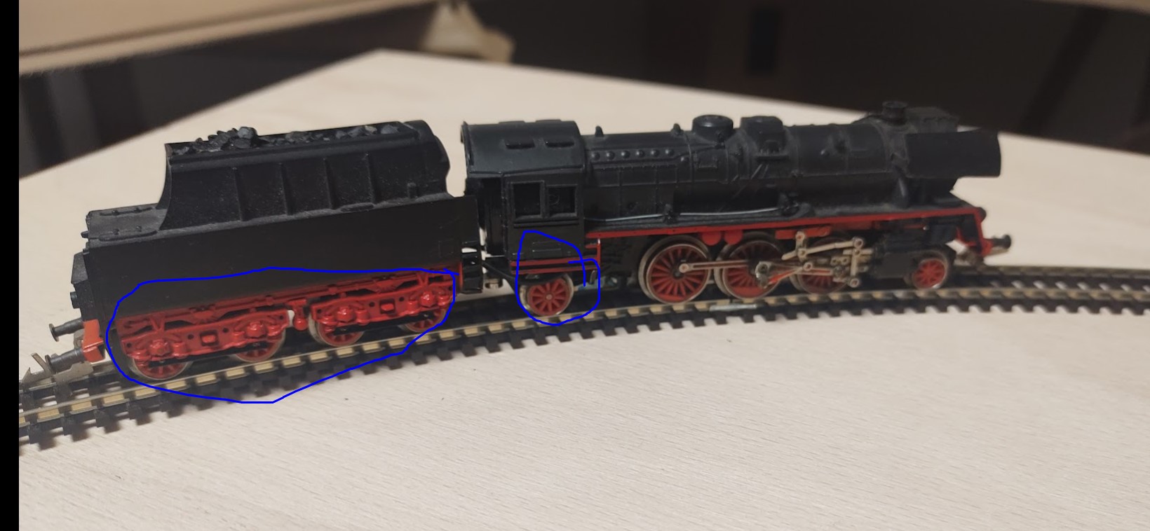

Středobod tohohle kolejiště (Darovaná TT mašinka) nejede :/.
Pokud mašinku nadzvednu tak, že se kolejí dotýkají pouze modře vyznačená dvojkolí, tak se mašina rozjede, jakmile ji položím celou nic.

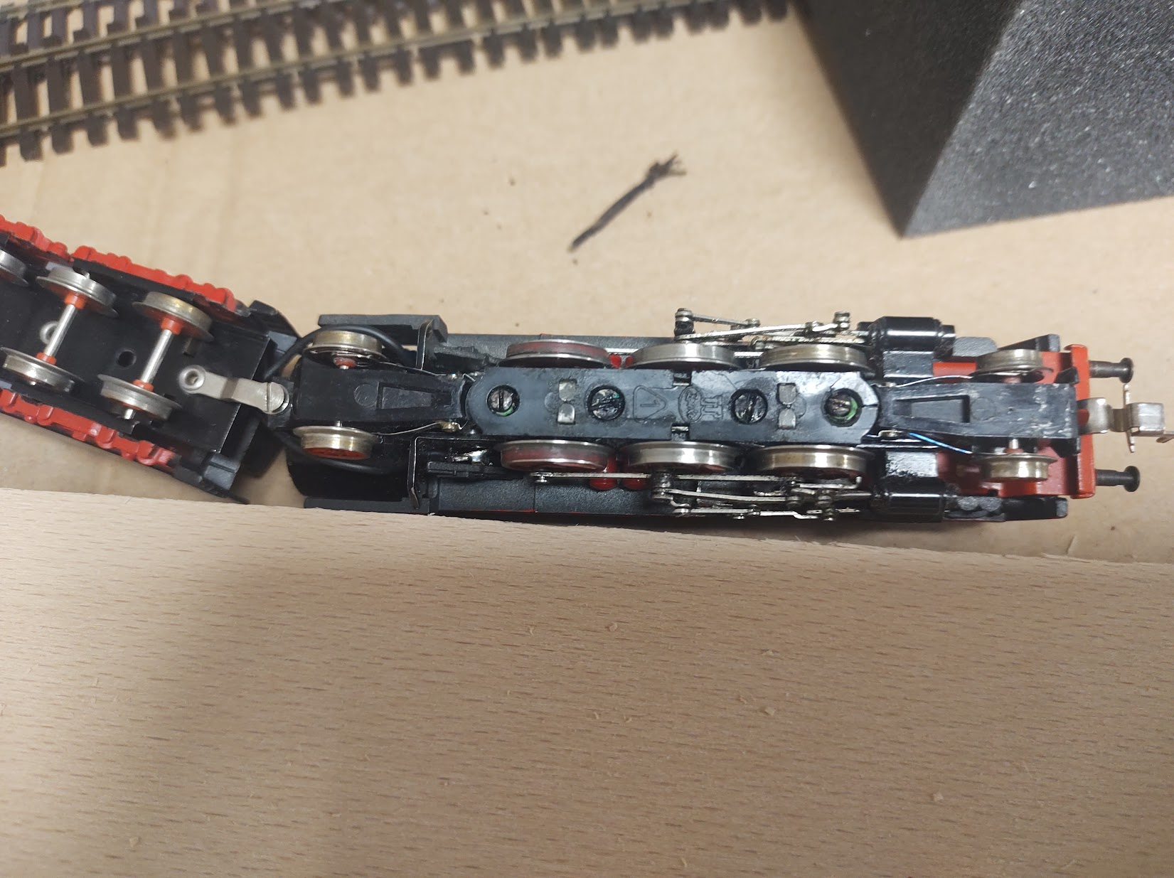

Přikládám i foto spodku
Poradí někdo? díky moc.

Příspěvekod Petr Barchánek » čtv 06 říj, 2022 11:22 am
Některé (či některá) z těch modře neoznačených dvojkolí zkratuje (zkratují). Postupným pokládáním dvojkolí na koleje bych zjistil, které (která) dvojkolí je (jsou) šluslé. Třeba přes hranu kusé koleje a pak bych hledal místo zkratu a následně i řešení = izolace. Schválně píšu jednotném čísle a v závorce dávám množné číslo, protože těch zkratů může být víc.

Příspěvekod HonzaM » čtv 06 říj, 2022 11:58 am
Toch píše:Nenašel jsem patřičný chlívek tak to zkusím tady.
Jinak je to analog, a ovládání z H0 piko starter setu.
Není to myšleno opačně, tedy že aby se mašina rozjela, nesmí se modře označená dvojkolí dotýkat kolejí? Pokud by se totiž kolejí dotýkala jen modře označená dvojkolí, nebyly by ve styku s kolejemi hnací nápravy. Pokud mašina nejede pokud se kolejí dotýkají i dvojkolí na tendru, mohlo by být některé dvojkolí nasazeno opačné, izolovanou stranou jinak než ostatní.

Příspěvekod fulda » čtv 06 říj, 2022 12:22 pm
Myšlenka - pokud by dráty od tendru byly přepólované, mašinka by jezdila také pokud by se kolejí nedotýkal tendr. Je tomu tak?
Já bych jednoduše položil mašinku na záda, dal si šlusmetr na jedno kolečko tendru a hledal, jestli nemám přímej zkrat na protilehlé straně na kolečkách lokomotivy.

Příspěvekod Toch » čtv 06 říj, 2022 12:30 pm
HonzaM píše:Není to myšleno opačně, ..
Ne-e není, pokud ji postavím "na zadní" tak se vše rozpohybuje a "ve vzduchu" prostřední dvou kolí normálně jedou.
Zatím jsem zkusil oddělat přední dvoukolí to našroubek a to se pak nerozjela ani na zadních.
Vyzkouším teda přímým přikládáním, kde mi to zkratuje.

Příspěvekod Pavel-HP » čtv 06 říj, 2022 1:02 pm
Tendr má izolovanou osu dvojkolí.
Demontoval bych oba běhouny z lokomotivy a potom postupně na koleje přiložil tendr a následně lokomotivu. Pokud bude v obou případech loko fungovat, tak jsou otočené drátky, které spojují lokomotivu a tendr.

Příspěvekod Petr Barchánek » čtv 06 říj, 2022 8:00 pm
Jenže to by mašina při položení na koleje jen tendrem a zadním běhounem zkratovala. Ale on má ten běhoun zamodřený taky. Tím to nejspíš nebude - leda by měl sběrací plíšky z toho běhounu odpojené, což ale podle fotek nejspíš nemá.

Příspěvekod Toch » čtv 06 říj, 2022 8:51 pm
Provedl jsem další testy, a vypadá to, že stačí zatlačit na tender aby se dotýkal všema 4ma pak to jede.
Takže když jsem to stavěl na zadní nebylo to tím, že zvedám kola ale bylo to tím, že tlačím na tender.
Budu muset vyzkoušet nějaké závaží asi.

Příspěvekod vojtas » pát 07 říj, 2022 12:28 am
Ahoj, lokomotiva by měla jet na kterýkoliv z běhounů i samotný, stejnětak na hnací dvojkolí i bez tendru na kolejích. Nejspíš má nějaký větší problém se sběrači. Jo na tendru nemáš nasazenou kastli, musí se to secvaknout.
