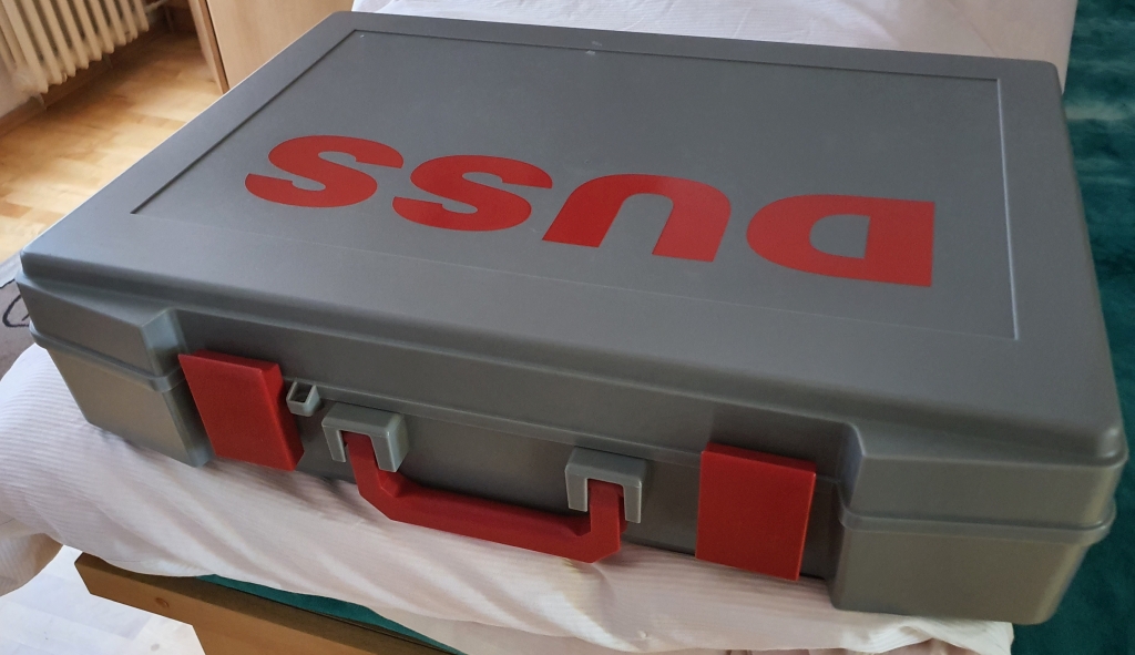

Vstupním omezením, které jsem protentokrát pro svůj projekt nalezl, je plastový kufr na bourací kladivo, jehož pět exemplářů se aktuálně nachází v mém sklepě:

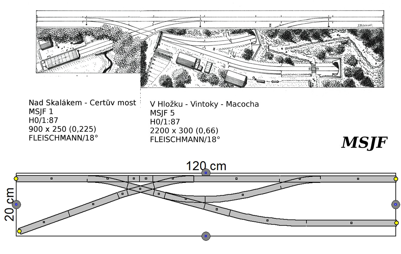

Velikost volné plochy uvnitř je 60x40 cm, celková výška cca 13-14 cm. Vzhledem k počtu mých realizací na podobné ploše jsem nechtěl jít znovu podobnou cestou a raději jsem se rozhodl pro rozdělení na dva segmenty, což by umožnilo provoz na obloucích normálních poloměrů. Po několikerých zkouškách jsem volil z mých oblíbených MSFJ plánků a sice MSFJ 5, kombinovaný na levé straně s MSFJ 1. Tedy takto:

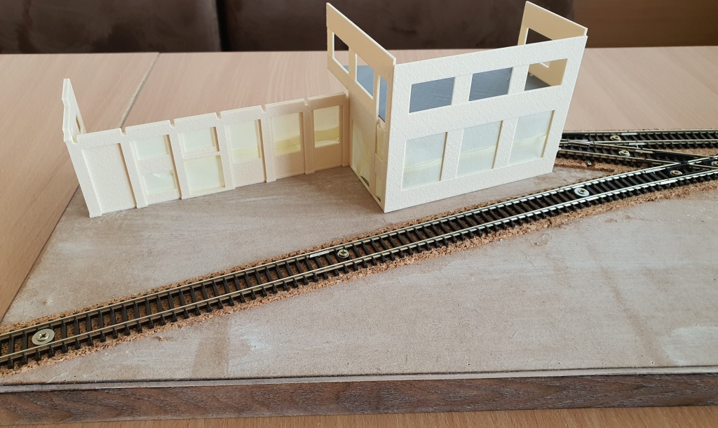

Celkové pojetí bude na rozdíl od Milanových plánků méně romantické a krajinářské, vpravo zvolím zastávku u průmyslového areálu, předělem bude silniční nadjezd a vpravo pak zatím nespecifikovaný "rub" městské zástavby, s tím že zřejmě zachovám stavědlo a návěsti na odbočce. Pozadí bych rád posunul až za horní kolej a tu pak maskoval zástavou - uvidíme, jak tahle část uzraje.
Předěl segmentů jsem volil vzhledem k potřebě rozdělení na stejné díly za prostřední výhybku, délku kolejí jsem přidal za výhybkami na cca 22-23 cm, aby se potenciálně vešel i velký motorový vůz (840, 854, 850).

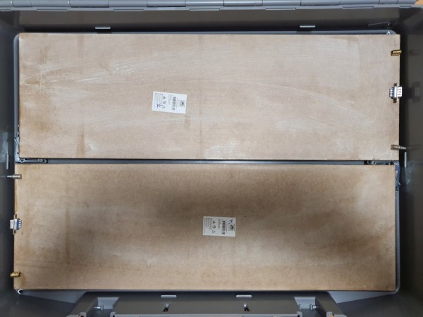

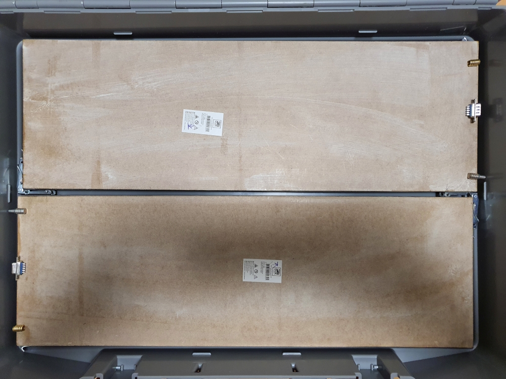

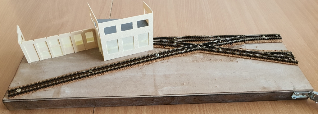

Bojoval jsem s výrobou základnách panelů (zaboha jsem se k tomu nemohl dokopat), až jsem našel v levných knihách prodávaný "ozdobný tác" v absolutně ideální velikosti 20x60 cm a výšce cca 2,8 cm. Vybral jsem dva nejrovnější a zakoupil. Zde jsou:
Ke spojení segmentů jsem použil canon konektor a středící kolíčky k rozkládacím stolům, jak mne naučila zdejší komunita...

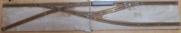

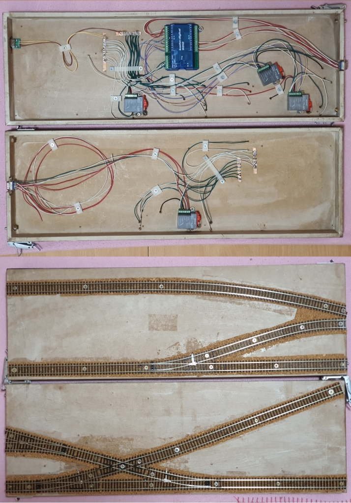

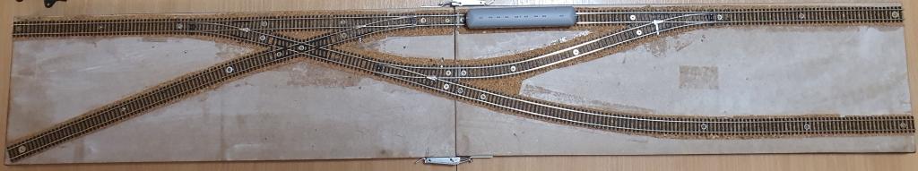

...a zde je realizace - kolejiště je čistě digitální, momentálně ve sjízdném stavu - koleje nejsou přilepené, zatím jen přišroubované a fixované napájecími vodiči. Vzhledem k předchozí realizacím X-tracku nebylo potřeba nic vymýšlet, stačilo nainstalovat a zapojit :-) a vše fungovalo (až mne to překvapilo)

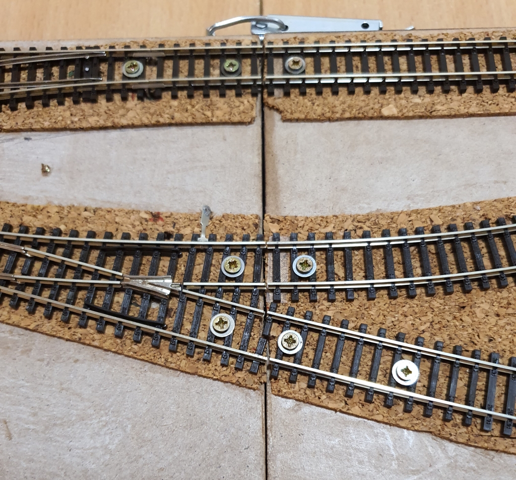

ke spojení segmentů jsem použil spony, které přidaly přenositelnost celému panelu v jednom kuse...
Uvidím co dál, zatím sbírám inspiraci na krajinu - ale jezdit už jde!
Poprvé jsem se dobral kolejiště s dělenými kolejemi a překvapilo ne, v jak velké toleranci dokážou lokomotivy spojované díly projíždět... Předěl segmentů jsem posunul za druhý pražec výhybky, abych se vyhnul potížím s nastavováním kraťoučkého dílu spodní větve výhybky...

Kavka_ píše:a překvapilo ne, v jak velké toleranci dokážou lokomotivy spojované díly projíždět...
jeste doporucuji zbrousit vnitrni hranu kolejnice trosku do koso uhlu, to potom snese jeste vetsi toleranci.

Ad poznámka zdena, také lehce strhávám vnitřní hranu kolejí pilníkem. Mezeru mezi pruty na segmebtech mám na jednom prutu přes 1mm (druhá část je již srdcovka) a je to OK. Záměr tolik ani nebyl, jen mi ujela ruka s pilníkem.

Koleje na hraně segmentů dle vaší rady zbrousím až budu finalizovat přilepení kolejí.
