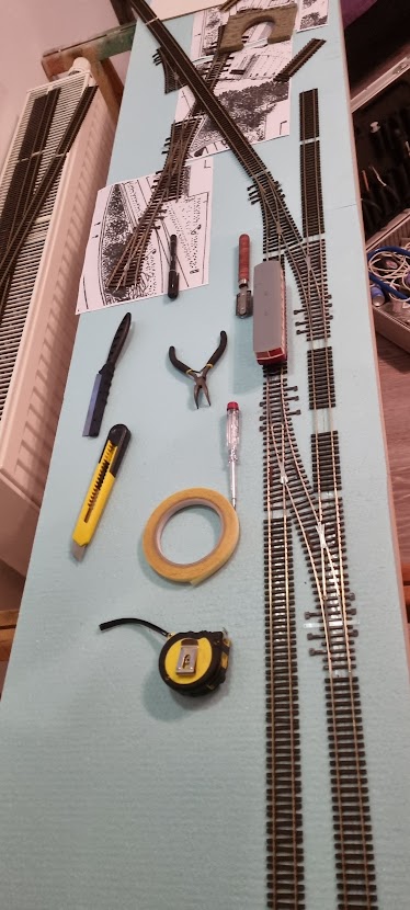

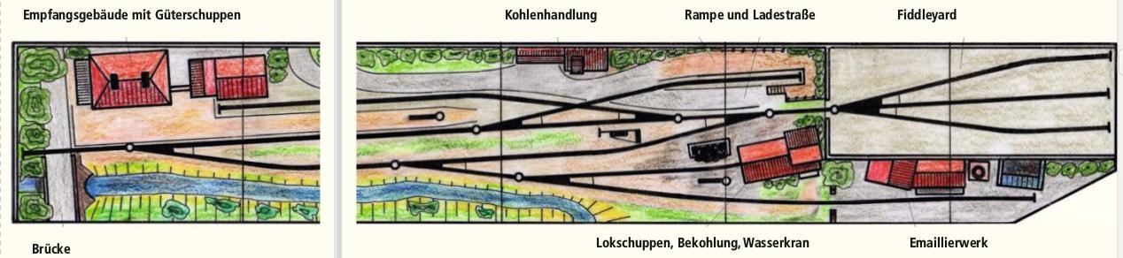

Tak jsem se konečně dostal k tomu něco malého pro potěchu oka vytvořit. Rozměr 216x400 mm . Ze zbytku a tak trochu podle plánku Milana MSJF 5.

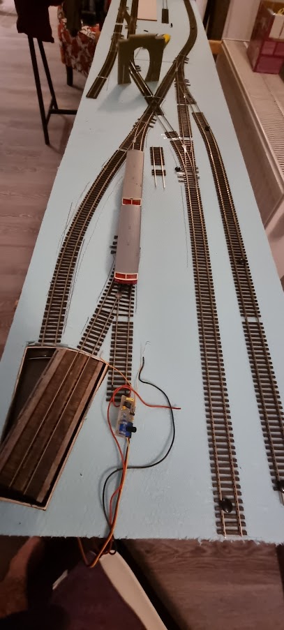

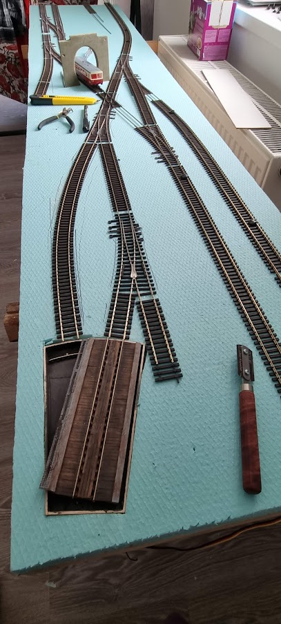

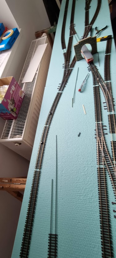

Drobný pokrok před dovolenou. Čekám na dekodéry a přestavníky.

jirikejzar píše:Tak jsem se konečně dostal k tomu něco malého pro potěchu oka vytvořit. Rozměr 216x400 mm . Ze zbytku a tak trochu podle plánku Milana MSJF 5.
Předpokládám, že rozměr kolejiště je 2160x400mm. To je z mého pohledu na tento layout příliš krátké. Máš užitnou délku kolejí v té levé stanici tak na jeden sólo motor...
Pokud kolejiště nemůžeš prodloužit alespoň o 700mm, osobně bych zvážil změnu layoutu. Inspirace se najde u M.F., případně i tady na fóru. Třeba tohle by bylo zajímavé.
Příspěvky: 2601
Re: H0 MINI NĚKDE V SUDETECH
Příspěvekod jafobe » ned 10 črc, 2022 5:14 pm
Mám pocit že by se na daném rozměru, kde první míra by měla být nejspíše o 0 delší, by se dalo poskládat něco smysluplnějšího, ale muselo by se to nejdřív řešit a až poté stavět... Ono někdy inspirace je dobrá věc, ale i s ní se musí umět pracovat. :wink:
Pokud bych bral jako viditelnou tu část kde je segmentový točna, tak mi celá viditelná část s ohleden na tu skrytou nedává skoro žádnou logiku provozu, sic nevím co bylo záměrem... Přijedu ze SN na jedinou kolej, jejíž užitnou délku ani nemám čím ze SN "nakrmit", abych se z ní dostal kamkoli musím vyjet celou soupravou na "výtažnou" kolej vedle SN, takže tu taky moc využívat nemohu, abych z ní sunul ke kusé vedle příjezdové koleje nebo k segmentové točně, kde mám na viditelné části jedinou možnost dostat lokomotivu na druhou stranu soupravy, která by mohla být delší než to co může být ve SN.
Nemohu si pomoct, ale moc logiky v tom nevidím. :(

Příspěvekod jirikejzar » ned 10 črc, 2022 6:53 pm
Díky za připomínky. V levé části je to odzkoušené, že můžu objet jeden Btx. případně tam zajde smíšený vlak. provoz jen osobní s minimem nákladní dopravy. A vpravé části původně pokračuje kole dál do tunelu. Ale vzhledem k tomu, že stanice je na hranicích s Německem (východním) tak dále nepokračuje. Ještě tam chybí kus sneseného kolejiště ze segmentovky do zchátralé výtopny. sem zajíždí č páry sóla denně. Stanice bude hoodně zchátralá. taková je idea. Jinak vyhází původně od Milana MJSF 5, kde v pravé části je odbočka do tunelu. Ale jaksi to nevycházelo prostorově. Všem díky za připomínky
