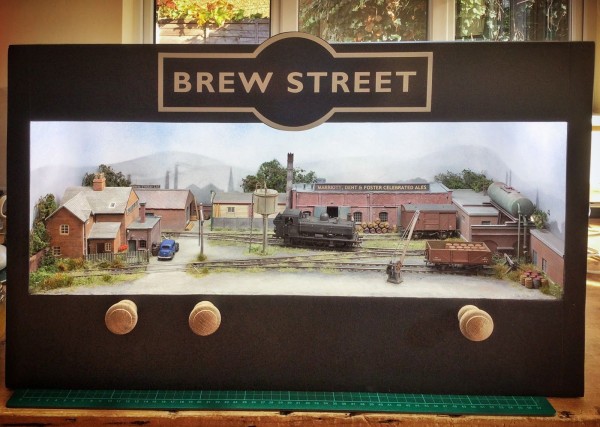

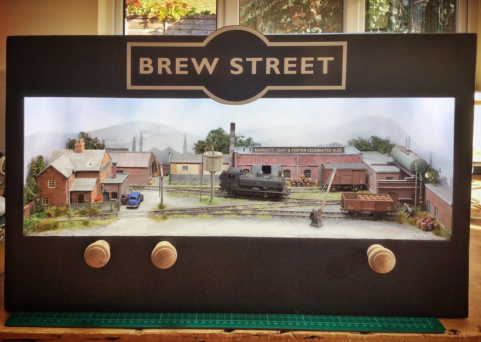

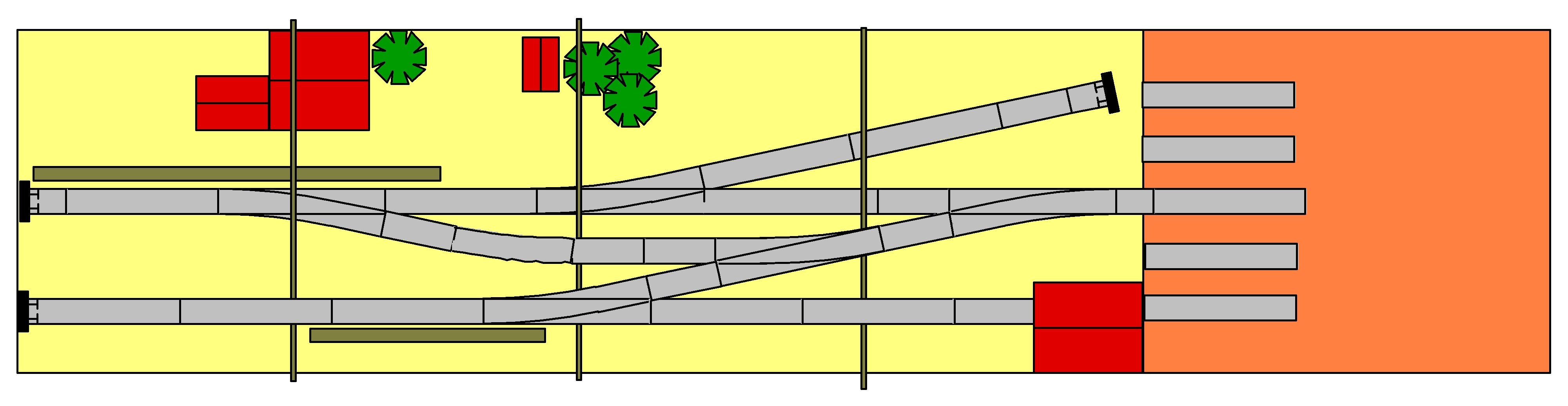

Začínám realizovat tenhle mini projekt. Inspirací mi byly podobné mini kolejiště umístěné ve skříňkách, krabicích boxech apod., kterých jsou na zahraničních webech desítky. V mém podání by mělo vzniknout cosi podobného s tématem malé koncové stanice s nákladištěm a vlečkou do továrny. Tato viditelná část bude mít rozměr 1250x380mm a bude umístěna v jakési skříňce s LED osvětlením, čímž uvažuji, že bude součástí interiéru. Pro provoz bude z boku snadno připojitelná 5-ti kolejná přesuvna, řízená krokovým motorem a Arduinem. Rozměry kolejiště budou umožňovat provoz lokomotivy se dvěma, max. třemi vozy dle jejich délky. Vozový park ČSD, který mám k dispozici bude M152, M240, M262, T334, T435, T466. Ovládání lokomotiv DCC, přestavníky výhybek a příslušenství analog. Třeba bude tohle mini v bedně někoho inspurovat.
Tohle je inspirace:
Žlutý je layout viditelné části:

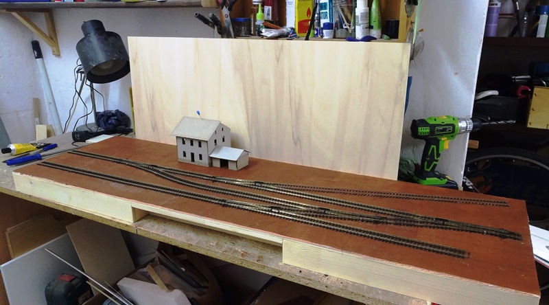

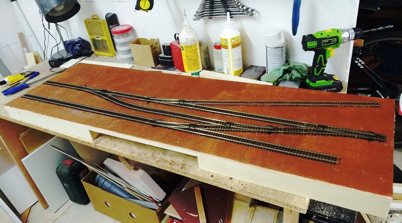

Kluci. Děkuji za podporu :wink: Dnes odpoledne se mi podařilo položit komplet kolejivo :wink:

Příspěvekod hank61 » čtv 23 pro, 2021 6:21 pm
Honzo. Jakýpak fofr? Vždyť jsem to kolejivo pokládal přes 3 hodiny :wink: :D

Tak na tohle se těším. Vyšlo ti schéma Timesaveru náhodou nebo záměrně?

t29 píše:Tak na tohle se těším. Vyšlo ti schéma Timesaveru náhodou nebo záměrně?
Schéma vyšlo postupně z několika možných variant a z kolejiva, které jsem měl nakoupené. Ovšem je pravdou, že jsem toho prosurfoval tolik, že se do výsledného layoutu nějaké prvky podobných publikovaných mini kolejišť určitě promítly. :wink:

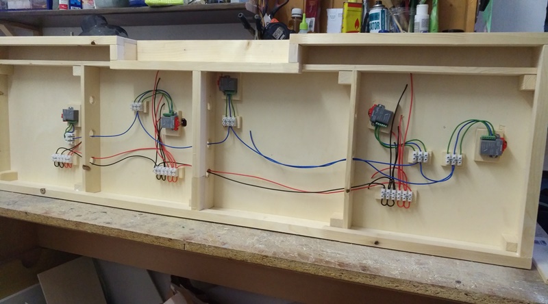

Jedna z výhod mini kolejišť je, že i elektroinstalace trakce i přestavníků je pro laika jako já, docela snadná a rychlá záležitost. Patrně si udělám nějaký provizorní panel, abych mohl tohle mini provozně vyzkoušet. :wink:

No hezká prácička. Jen mě to nedá , proč MTB přestavníky a ne osvědčená serva ? Jestli jsem dobře koukal tak řízené budou DCC ?
Příspěvky: 3058
Re: Mini kolejiště H0 ve skříňce
Příspěvekod hank61 » sob 25 pro, 2021 11:42 am
hopeter píše:No hezká prácička. Jen mě to nedá , proč MTB přestavníky a ne osvědčená serva ? Jestli jsem dobře koukal tak řízené budou DCC ?
DCC pouze trakce. Ostatni analog. MTB přestavniky jsem pro tento mini projekt zvolil výjimečně. Jednak jsem je koupil za výhodnou cenu a také jsem pro 5 serv nechtěl řešit nějaký controller. Jinými slovy. Šel jsem cestou nejmenšího odporu, tak snad se mi to nevymstí :wink:
