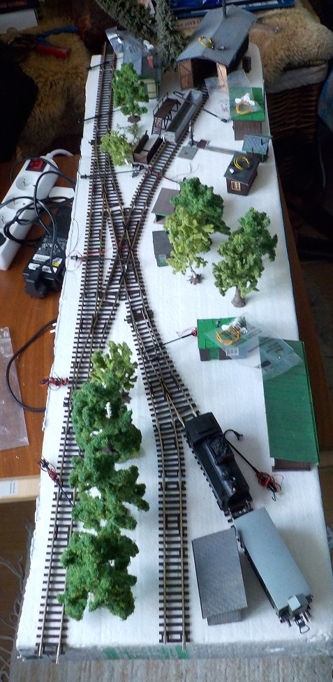

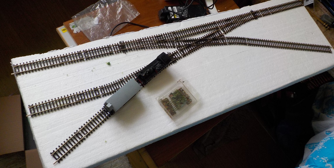

Tak jsem se konečně dokopal k rozměřování nového mini Vyšel jsem z plánku MSJF 9. Kolejivo Peco code 100 (běžné koleje setrack, výhybky streamline), takže rozměry jsou 100x30 cm proti původním 95x30 cm. Na rozdíl od původního návrhu bude realizace zrcadlově obrácená, aby to šlo napojit na šoupaliště. Výhybky budou tradičně ovládány ručně, testy s originál přestavníky ukázaly jisté problémy. Současné malé trafo prostě neutáhne dva najednou. Bude třeba udělat několik ručně izolovaných úseků - pomocí výhybek to tentokrát nepůjde, plánuji i osvětlení.

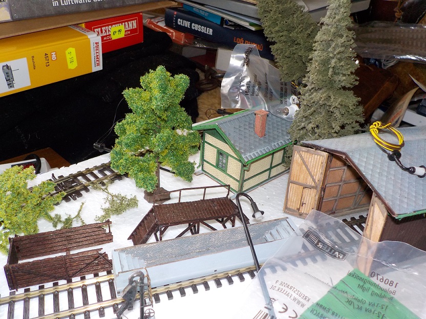

Stavby jsou víceméně zkompletované (dvě příliš "průhledné" boudy budou potřebovat naznačit interiér), chybí zásoba vhodných stromů a křovisek pro roli kulis. Fabričku z plánku nahradí traťovka, strojovou stanici tvoří dřevěné boudy a kůlny, u křížení je malé stavědlo (z odlitku) a v pravém rohu budova zastávky. Vzhledem k industriálnímu charakteru mé sady šoupališť bude i osvětlení spíše průmyslového než drážního charakteru. Většina tohoto kolejiště je koncipována na jednu lokomotivu a jeden vůz, zatímco zbytek šoupaliště je na lokomotivu a dva vozy - po příjezdu z šoupaliště tedy bude nutno jeden vůz "odložit" ke traťovce (vejde se tam buď lokomotiva s vozem, nebo dva vozy), pak pokračovat k zastávce, odtud zbylý vůz odložit do protilehlého šturcu a pak zajet do výtopny. V případě závozu uhlí souprava pokračuje do výtopny celá. do budoucna se předpokládá na celé dráze provoz samostatného "věžáku" pro osobní dopravu a dvou lokomotiv + cca osmi vozů pro nákladní dopravu. Do vzdálenější budoucnosti plánuji na střídačku jeden díl s výhybnou.

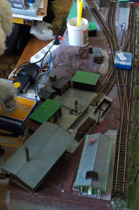

Příspěvekod Střelec » pát 18 čer, 2021 6:19 pm
Došlo k mírnému posunu. Mám připravené stavby, potaženou a nabarvenou základní pláň a barva schne. Dále bude následovat dolepení kolejí a popelového kanálu. Až to proschne, dojde na lampy a osvětlené baráky, případně dolepení zídek a dlažeb. Po otestování elektra začne veselohra se štěrkem, terénem a neosvětlenými stavbami. Ale bude to na dlouho. Práce na dvou židlích 35 km od sebe, dovolená, letní vandry...

Příspěvekod Střelec » sob 26 čer, 2021 6:34 pm
Další mírný pokrok. Postupně jsem dolepil na vybraná místa dlažby, osadil nejprve neosvětlené a pak osvětlené stavby a vyrobil táhla k výhybkám. Dneska došlo na elektroinstalace a jízdní test. Zítra slepím vrstvu s instalacemi se základovým blokem a potáhnu boky. Zástavba je dost hustá, bude problém rozumně rozmístit stromy a ostatní zeleň.

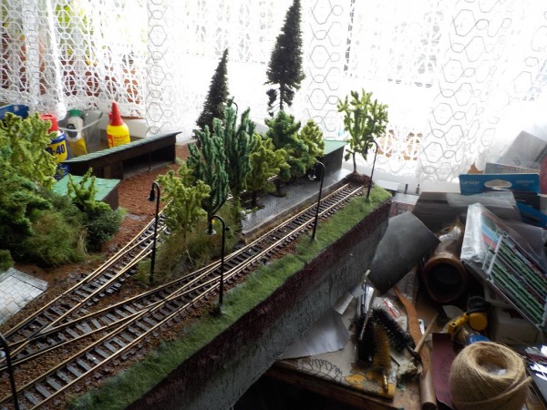

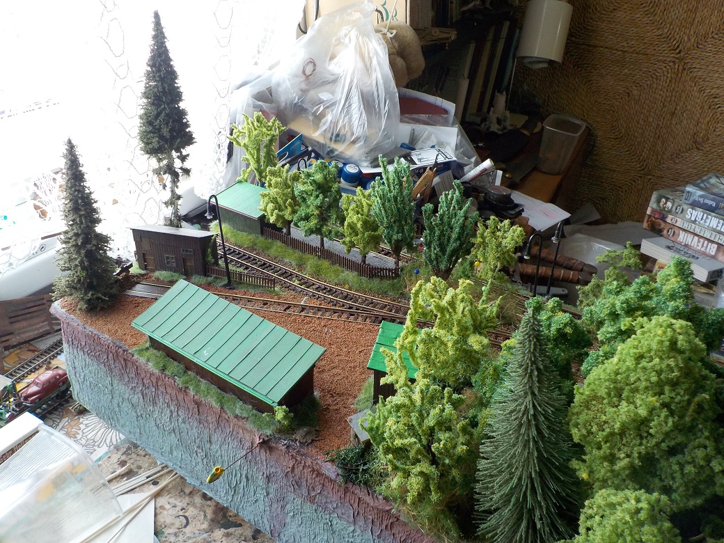

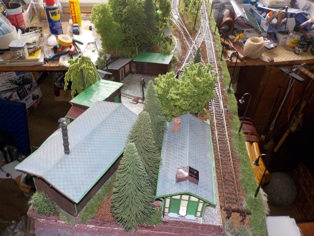

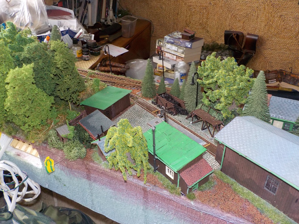

Příspěvekod Střelec » pát 09 črc, 2021 3:01 pm
Pár obrázků stávajícího stavu.
Příspěvky: 1953
Re: Carendt MSJF 9 alias Šturcov

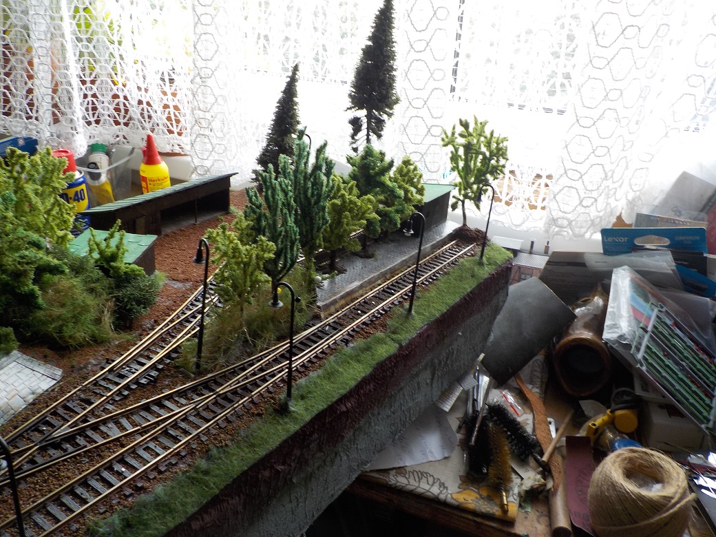

Příspěvekod Střelec » pát 09 črc, 2021 3:09 pm
A ještě jeden. Výhodou je "koukatelnost" z obou stran. Provozně je to na opravdu malá vozidla (jak lokomotivy, tak vozy), nebo samostatné větší stroje. Počet hnacích vozidel maximálně dva kusy (jeden ve výtopně), vozy taky dva, hodně krátké možná tři (při použití opravdu malé lokomotivy).
Příspěvekod Zlámalík » pát 09 črc, 2021 3:26 pm
Jé, to je správný, líbí se mi to čím dál víc. Dobrá houština. Lampy trochu natěsno, ale nakonec tady je natěsno všecko :D
