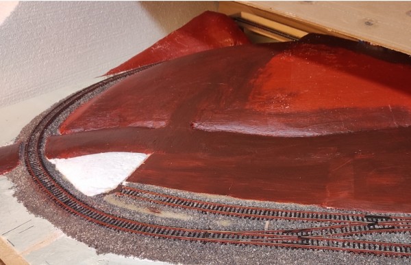

Zdravím ve spolek. Tak jdu s kůží na trh. Námět.. je použit z Milanových Kameniček, upraveno do skutečné podoby dopravny na již zrušené tratí Nezamyslice-Mórkovice.
Se stanicí se počítá jako průjezdnou a bude součást většího projektu spojených minikolejišť. Základní panel je hotov. Elektrické zapojení také. Kolejivo tillig.
S fotkama budu raději šetřit. Když tak použiji odkazy na rajče.

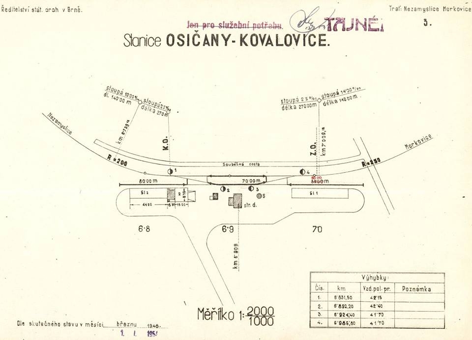

Příspěvekod milan ferdián » pát 19 bře, 2021 7:39 pm

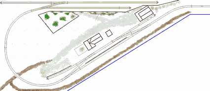

Lukáš je zpět, těšíme se na pokračování. Přikládám plánek mikro stanice pod názvem Osičany - Kovalovice :lol: :wink: .

prosím Tě, jaký poloměr oblouku mezi SN a dopravnou jsi nakonec zvolil?
(případně jaký nejmenší u event. oblouku s přechodnicí, pokud jsi použil flexi kolej)
A hlavní dotaz - jak vyšly celkové rozměry základové desky ?
Předpokládám, že s touto reálnou stanicí budou o něco málo větší než u ostatních Kameniček realizovaných v TT...
Zvažuji podobný námět v úzké (H0e), sleduji všechny "Kameničky" i ostatních kolegů a jedná se mi o to, nakolik v tomto případě narostla délka (resp. šířka) kolejiště. Naopak hloubka by při menším poloměru oblouku asi mohla zůstat víceméně stejná.
Dík

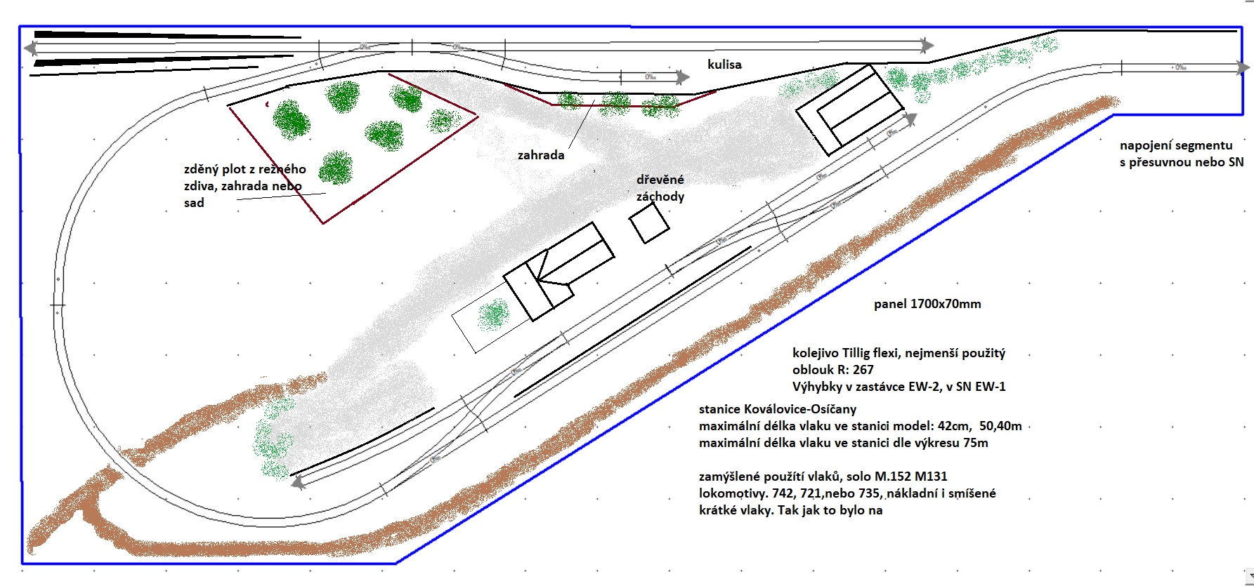

Příspěvekod Lukáš.V » sob 20 bře, 2021 8:31 am
Ahoj přidávám obrázek původního plánu podle kterého to je postavené vč. Popisek. Stanici mám jako průjezdnou proto to vychází poněkud rozměrnější. Panel je 1700x70 a použitý nejmenší oblouk R:267.

Příspěvekod Dovi » sob 20 bře, 2021 10:02 am
Lukáš.V píše:Ahoj přidávám obrázek původního plánu podle kterého to je postavené vč. Popisek. Stanici mám jako průjezdnou proto to vychází poněkud rozměrnější. Panel je 1700x70 a použitý nejmenší oblouk R:267.
Díky moc, a jen 2 poznámky - těch 1700x70 je asi myšleno 170x70 cm (anebo 1700x700 mm).
K řešení SN - jestli to ještě nemáš definitivně položené, nechceš tu velmi krátkou kusou (ve SN druhá kolej odshora) udělat delší?
Aby se tam dala odstavit celá souprava.
Možností, jak to udělat, je samozřejmě víc - přikládám tedy jen první rychlý nástřel (jeden z mnoha možných), který si mj. vystačí s těmi dvěma výhybkami. Ovšem zase se pak z malého spádoviště v levém horním rohu nedostane vagonek přímo na kteroukoliv z těch dvou delších kolejí ve SN. Toto dilema by šlo vyřešit více výměnami (event. i angličanem). Je to samozřejmě otázka priorit.
Obrázek je záměrně malý a s redukovanou barevností, ale snad ještě čitelný
(šetřím místem v databázi fóra, abych nenarazil tak brzo na limit)

Příspěvekod Lukáš.V » sob 20 bře, 2021 10:45 am
Jasně 1700X700
No SN je přilepeno odzkoušeno.. a pro provoz zamýšlených souprav pro mě naprosto vyhovující. Ale děkuji za nápad a inspiraci.
Funkčnost viz..Milanovo vlákno "Kameničky jinak"
Do SN se vejde m.810, m.131 s vlečňákem a ještě je tam místo na objetí vozů s pomocí spádové koleje. Víc toho není třeba. Vozy na kolejišti zůstávat mimo provoz nebudou. Stejně před každým ježděním musím obetřít koleje. Panel nemám v bytě ale v suterénu domu.

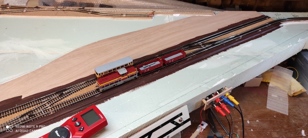

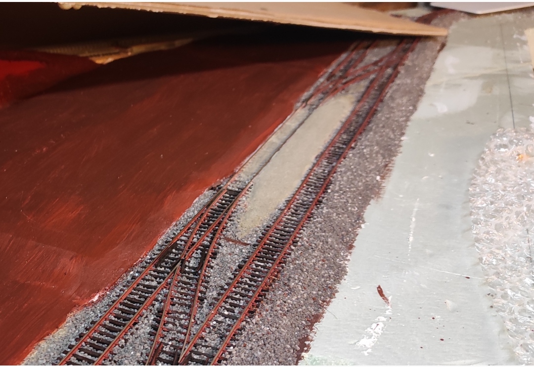

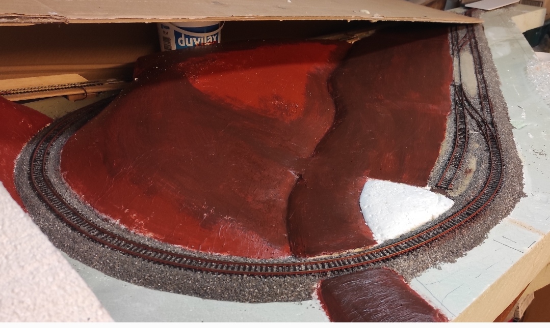

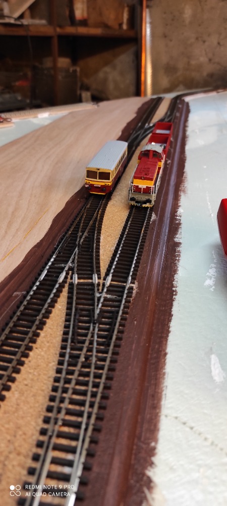

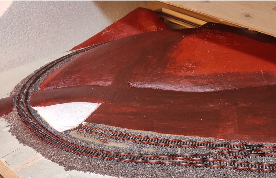

Příspěvekod Lukáš.V » pon 28 lis, 2022 6:23 pm
Zdravím ve spolek. Tak po nějaké době přidávám obrázky aktuálního stavu kolejiště. Momentálně čekám na patinovací pigmenty. Ať můžu dokončit vzhled kolejí.

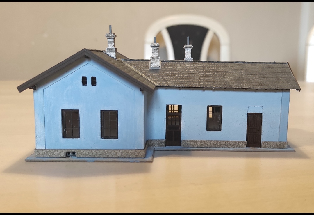

Příspěvekod Lukáš.V » úte 29 lis, 2022 12:28 pm
Staniční budovu bych jakž takž měl v základu hotovou, na svodech, nápisech lampách atd se pracuje.
Předloha budovy byl strážní domek s přístavbou. Já použil na přestavbu model budovy Adršpach od Igry.

Re: Kameničky ala "Koválovice-Osíčany" tt
Příspěvekod Lukáš.V » úte 29 lis, 2022 8:22 pm

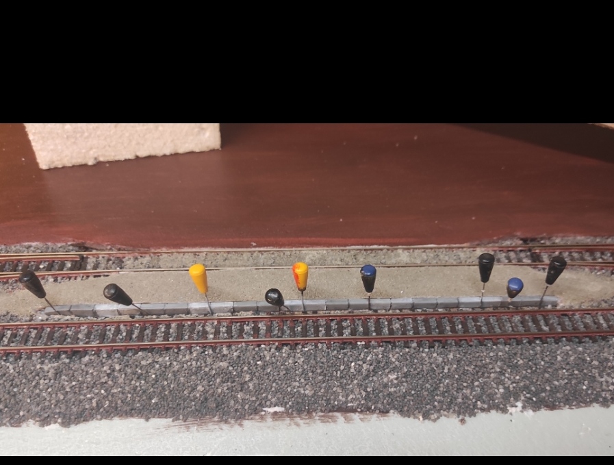

Tak nějak jsem nebyl spokojen s původním nástupištěm. Tak jsem jej trochu upravil a dodělal hranu..tak jak to bylo ve stanici v osmdesátých letech. Materiál..sololit..pilníkem vybroušené mezery mezi kameny..celé stříknuté šedým plničem. Doladěné akryl barvou.
Lukáš.V
Příspěvky: 111
Registrován: pon 06 led, 2020 3:02 pm
Příspěvekod Zlámalík » úte 29 lis, 2022 10:16 pm
Nerad ti do toho zasahuju, ale projedou ti tam vozidla? Na umístění nástupiště platí nějaké normy, které by se z dobrých důvodů měly dodržovat, zde NEM 102 Průjezdný průřez. Jinak taková praktická míra na všechno, co se týká měr v obloucích, je vůz Bmto od Kühna (patrový). Já jen, abys to nemusel rvát ven znovu...
A nástupištní hrany Tischer již opracované (i s pilířky pro vyšší hrany) má JM Detail, k tomu jsou i snížené části pro přechody atd. A poslední věc - kameny (délky 1 metr) se natírají střídavě, jeden ano, jeden ne.
Snad jsem Tě neznechutil, to já prý umím :wink:
