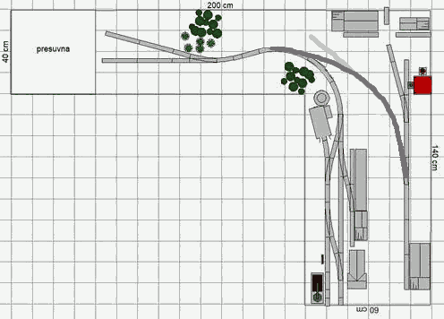

Všechno špatně, zpátky na stromy aneb tak to dopadá když jeden dostane více prostoru :) V brzku asi bude k dispozici 40 x 270 nebo L 200 x 140. Tak jsem si zkusil navrhnout nejprve ten rohový. Pro námět jsem se tentokrát nechal inspirovat tímto plánkem:
Našel jsem t komu i krásné video, které mne opravdu nadchlo https://www.youtube.com/watch?v=pCOqfaRRqyE
Ale já tam opravdu nutně potřebuju nějakou "továrnu"(až se to slovo bojím napsat) a tak jsem stvořil následující nákres. Všechnu budovy jsou jen informativní, můj wintrack mi poskytuje jen velmi omezený výběr. V prostoru vlevo nahoře ještě nejsem rozhodnut, lom, pila, nevím. A úplně vlevo by měla být přesuvna.
Plocha by měla mít 1,4m2 tak jestli by bylo možno toto vlákno přesunout do mini kolejiště, děkuji.

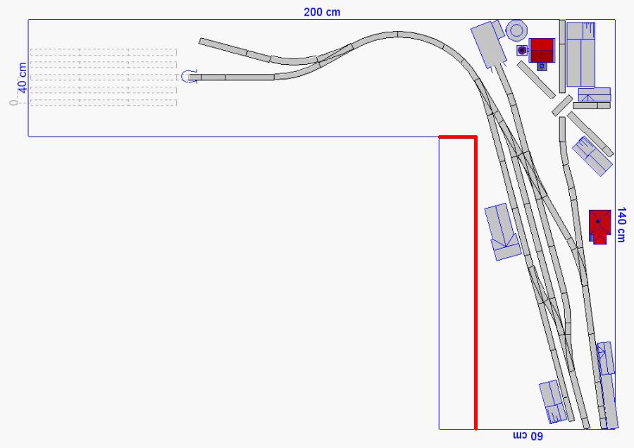

Příspěvekod jafobe » úte 12 led, 2021 3:35 pm
Třeba nějak takto by se to dalo. Červeně označené co by se dalo ubrat na hloubce širší strany, jen pokud by to pak bylo dělené podle těch 50 cm, tak se bude hůře navazovat kolej dost pod úhlem mezi dvěmi panely.

Příspěvekod milan008 » úte 12 led, 2021 3:59 pm
Díky za zajímavý nápad, ale rám stejně budu mít šířku 60, sám v paneláku bez truhlářské výbavy bych ho těžko vyráběl, tak ho mám už objednaný, navíc, nelíbí se mi, že bych koukal na nádraží zezadu a v podstatě koleje moc prodlužovat nemusím, plánuji pouze krátkou páru a dvouosé vagony, ale nikdy neříkej nikdy, že, stejně čekám ještě na materiál tak je to stále ve fázi příprav. :)

Příspěvekod jafobe » úte 12 led, 2021 5:20 pm
Tak dalo by se to oddálit do podoby jako jsi to měl ty... i s tím že by zůstali tři delší koleje na nádraží.

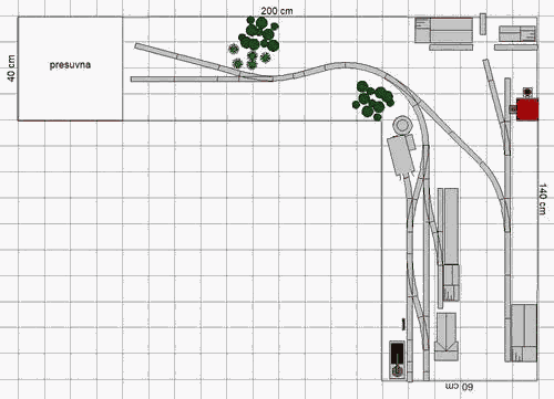

Došlo mi, že v mém návrhu bych k té budově v pravém dolním rohu nemohl přistavit vagon, tak jsem to překreslil takhle
akorát si nejsem jistý, jestli na tu kolej č.1 může přijet nákladní vlak a potom tlačit vagony do toho areálu? Aby to zas nebyla úplná blbost :)

Příspěvekod JanoH0e » úte 12 led, 2021 8:35 pm
" a potom tlačit vagony do toho areálu? Aby to zas nebyla úplná blbost :) "
V podstate je. Vrátil by som sa k pôvodnému návrhu, len ho nejak zmysluplne dopracoval. Vlečka by odbočovala pred stanicou a mohla by napr. viesť úvraťou do podniku. Alebo stanica so zmenou osi a dať tam angličána. V podstate by stačila "výhybňa", kde by z 2 koľaje -( 1 je priame pokračovanie traťovej koľaje) odbočovala na jednej strane vlečka a koľaj k skladisku na druhej. Pokiaľ chceš si vychutnať posun. Tak isto by som zrušil "depo" na druhej strane. Kto by ho staval v zastávke ? V pôvodnom plánku malo aký taký zmysel, v tvojom žiadny. Stačí tam budova zastávky a nákladisko repy, ZZN a pod.

Příspěvekod milan008 » úte 12 led, 2021 9:23 pm
Hmm, ať přemýšlím jak přemýšlím, vždy se budou muset tlačit vagony do areálu, jak jinak bych je rozdělil do jednotlivých koncových stanovišť?

Příspěvekod JanoH0e » úte 12 led, 2021 11:30 pm
To budeš, ale v podstate platí zásada, že vlaky vchádzajú na koľaj č. 1 - hlavná koľaj, v tvojom značení 2. Takže posun by vyzeral takto : vlak príde na hl. koľaj, kde by bol prijatý. Potom by vyšiel naspäť za stanicu - urobil by posun, prehodili by sa výhybky a prišiel by na koľaj 3, ktorú máš označenú ako 1 - manipulačná koľaj, z ktorej sa vlaky ani nevypravujú, ani neprijímajú. Samozrejme sú výnimky, ale to by ti ešte viac skomplikovalo prevádzku. Vlečka môže odbočovať aj z trate. Ako najjednoduchší posun na vlečku, sa javí výhybka za 1. staničnou výhybkou . Vlak by prišiel a lokomotíva by iba vytlačila vagóny do fabriky, pokiaľ by tam žiadne neboli. Do fabriky by sa mohlo jazdiť aj úvraťou.

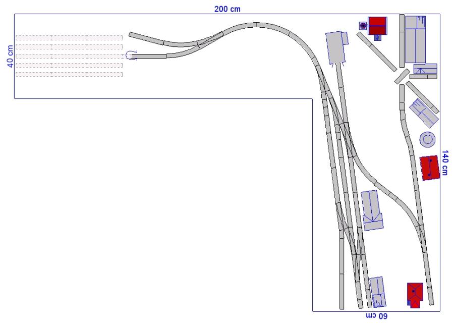

Příspěvekod milan008 » stř 13 led, 2021 7:50 am
Děkuji vám, že mi takhle pomáháte, hluboko v noci další pokus :)
Snad jsou už ty koleje dobře označené, takže nákladní vlak s pěti vagony přijede na první kolej, tři vagony může natlačit k budovám, se dvěma se vrátí na kolej 1, přes kolej 2 je objede a může dát jeden ke skladišti u hl.budovy a jeden k budově úplně vpravo dole. Obsluha bude krátká pára nebo rosnička a vagony budou jen dvouosé.
Levá strana, varianta s přesuvnou, přesuvna by musela být alespoň 50cm aby se tam vešla lokomotiva a pět vagonů, tím by se zastávka posunula o půl metru doprava a přišel o velký kus širé trati, vím v originále není žádná širá trať, ale mě by se líbila :)
Varianta bez přesuvny, "depo" pro páru, jsou tam vlastně dvě lokomotivy které se střídají po příjezdu osobního vlaku do zastávky, a ta kolej nad zastávkou je vlastně skryté nádraží pro seřazení nákladního vlaku, tam se také bude muset lokomotiva střídat, no je to nějaké složité :)

Příspěvekod Zlámalík » stř 13 led, 2021 9:21 am
Milane, sorry za asi blbou připomínku, ale na první kolej vlak s pěti vagony nepřijede, mezi námezníky máš nějakých 15 cm, abys teda mohl zajet i k tomu skladišti. A mít výtopny takhle v poli mi přijde nelogické a zbytečné, ale to ti okomentují jiní.
Přesuvnu vlevo bych totiž zachoval, dá ti mnohem větší možnosti provozu. Udělal bych ji tak dlouhou, jak bude dlouhý nejdelší možný vlak + za přesuvnou bych zas na "pevnou zem" vytáhl kus koleje (15 cm?) pro vytažení mašiny, abys mohl objíždět.

Příspěvekod milan008 » stř 13 led, 2021 4:39 pm
Ten vlak tam vjede :) určitě, však on tam nebude stát, hned bude rozdělovat vagony na patřičná místa. Posuvna je v řešení, ale nevím jestli si na ni mechanicky troufnu :)
