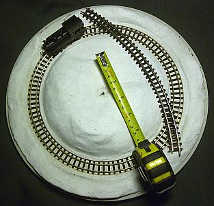

Zhruba před rokem jsem v období kolem vánoc rodině slíbil pizza kolejiště, co by se hodilo na vánoční stůl. Po celkem vstřícné reakci (což mne vlastně i mírně překvapilo, neb jsem tímto krokem do značné míry testoval toleranci rodiny k dalším miniprojektům), se z nápadu stal závazek a já začal řešit, kde sebrat nebo nechat uříznout kruhovou desku. Od počátku mi přišlo snazší sehnat již hotovou desku v podobě různých prostíracích stolků apod., až jsem nakonec sehnal vyhovující řešení a přes aukro na čtvrtý pokus na konci října konečně vydražil dva odkládací stolky v podobě kovového koše s víkem z MDF desky.

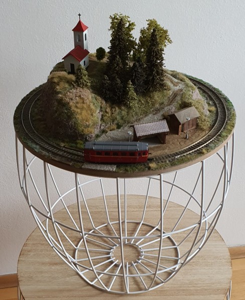

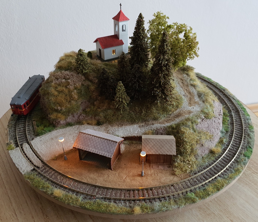

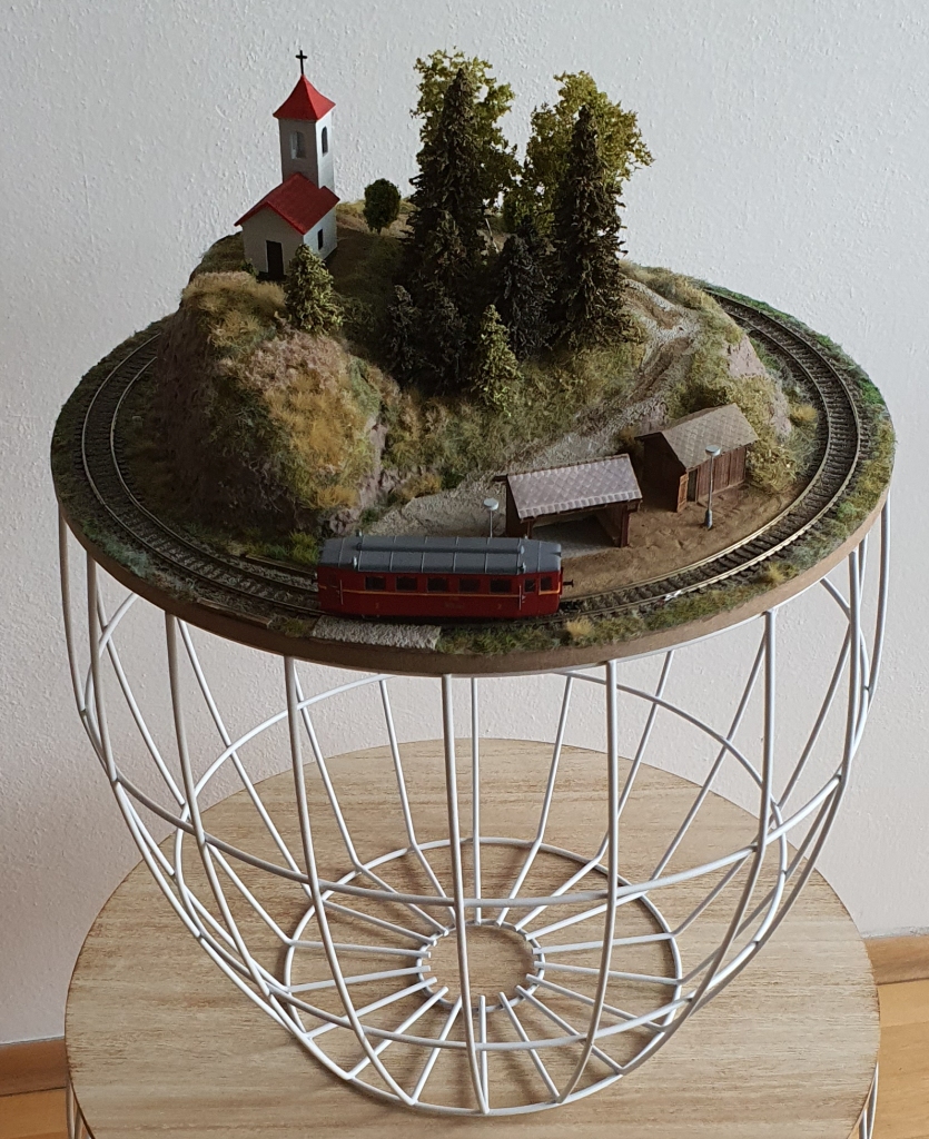

Pro realizaci jsem zvolil menší z desek o průměru 38 cm, což dává na mé poměry celkem luxusní oblouk R180. Námětem je kostelík na kopci/skále se zastávkou, přejezdem a mostkem (spíše jen náznakem mostku), kostelík je 3D tisk dostupný na adrese https://www.thingiverse.com/thing:3533429 dílem uživatele tomulinek, zmenšený a upravený do TT, osvětlený a s dotvořeným interiérem (vyrobeno "do foroty" na jaře...), zastávka dle koncepce Milanova návrhu pro MSJF 1, tedy dřevěná čekárna 531/H a záchodky 19/H, které jsem původně pořídil pro své kolejiště x-track, než jsem je nahradil zastávkou dle 11/H. Jsou tam trochu namačkané, ale beru to jako kompromis daného řešení. Osvětlení zastávky dvě parkové lampy žlutě svítící od JM detail a to je zřejmě vše. Zde je ukázka toho, jak se to povedlo:
Více fotek i ze stavby je zde: https://kinclv.rajce.idnes.cz/Pizza_layout/
Chybí doladit detaily v podobě návěstí konec nástupiště, nějaký rychlostník, pískáček, přejezdové kříže, lavička ke kostelu a další drobnosti, případně zarůst skálu atp. Skalní masiv je hmota od Noch údajně imitující pískovec, ale jsem z ní zmatený. Barva zasyrova ani po přebroušení nepřipomíná nic, co by mi připadalo povědomé, navíc plnidlem jsou polystyrenové kuličky a po broušení vylezou v podobě bílých ťupků...
Napájené je to celé na malou powerbanku přes USB 5V, regulátor PWM a časové relé Made in China od Hadex.cz. Ovládání 1x potenciometr pro rychlost jízdy, 1x tlačítko na spouštění jízdy (po uplynutí nastaveného času se to samo vypne...), 1x páčkový přepínač pro změnu směru jízdy a 1x páčkový přepínač pro zapnutí osvětlení kostelíku nebo kostelíku + lampiček.
