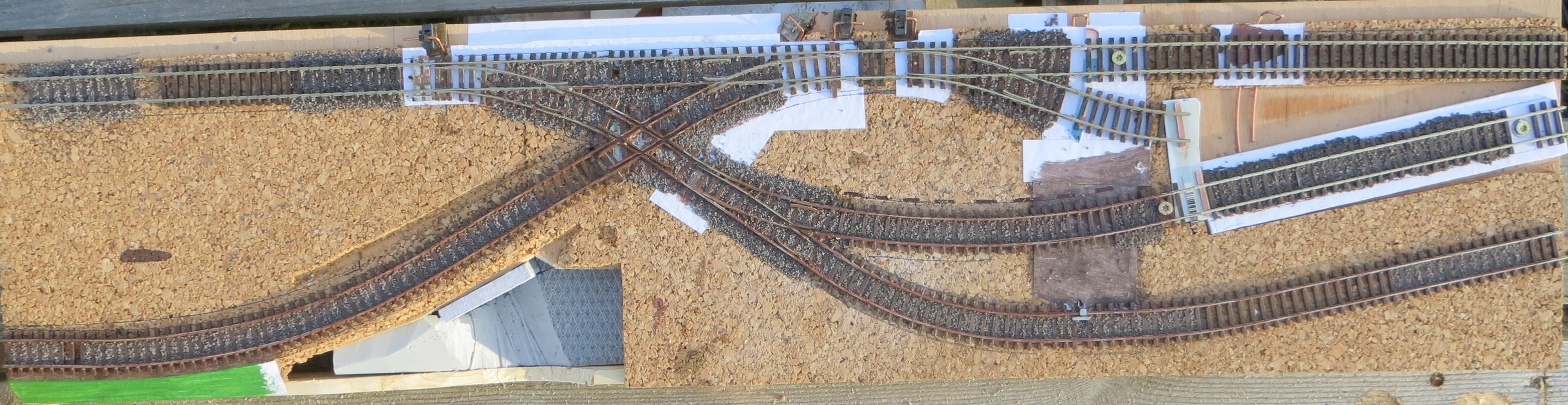

Zdravím všechny,
tak už to mám aj já! Tohle je normální nákaza, to se šíří rychleji než Kovid a ani rouška před tím neochrání :)
Původně, ač se mi náměty M.F. od začátku moc líbily, jsem nic z toho stavět nechtěl. Hlavně proto, že mám plný pytel nedodělaných projektů a nechtěl jsem začínat zase něco nového, ale mám zřejmě slabý imunitní systém.
Nedávno jsem v „šuplíku“ narazil na jednu starší sestavu výhybek připravenou na jiný projekt a řekl jsem si, že se to přímo nabízí. 4 vlastní na míru dělané výhybky s malým poloměrem (cca 15cm) se mi přímo hodí na layout č. 6. Navíc je to ze starého kolejiva Tillig, které už dávno nepoužívám a určitě už bych to už nikde jinde neuplatnil. Tady je to jedno, skoro vše bude schované za kulisou a na viditelné části použiju Kuehn. Díky konstrukci výhybek se dostanu i na rozměr 75x17 (rozměr poličky).
Oproti původnímu plánu jsem na pravou zákulisní stranu přidal jednu odstavnou kolej a na obrat soupravy z Dolní Úzké/zákulisí segmentovou točnou.
Proč?
1)Na přidanou kusou kolej můžu skrýt nákladní soupravu, která pak nikde nepřekáží.
2)Díky přesuvně šetřím prostor a zároveň odtud může vyjíždět i celý nákladní vlak.
No a takhle to celé vypadá:

Příspěvekod hank » čtv 26 lis, 2020 7:45 pm
No jo, jenomže jsi nemyslel na průjezdné profily segmentové výhybky a koleje v zákulisí v severovýchodním rohu. Tím si dost zkomplikuješ provoz, když vozidlo může být jenom buď na jednom místě nebo na druhém. :?
Příspěvky: 6936
Re: CARENDT MFSJ 6, Dolní Úzká v TT
Příspěvekod Honza TT » čtv 26 lis, 2020 8:25 pm
Ne ne, to je v pohodě, vejdou se. Jedna souprava "uklizená" na zadní koleji a druhá může manipulovat na přesuvně. Tak to i bylo myšleno.
Př.: Náklad vjede do zákulisí a přesune se na tu zadní kolej na severovíchodě a osobák může jezdit sem a tam jak ho napadne...
O víkendu to zkusim nafotit s vlaky.

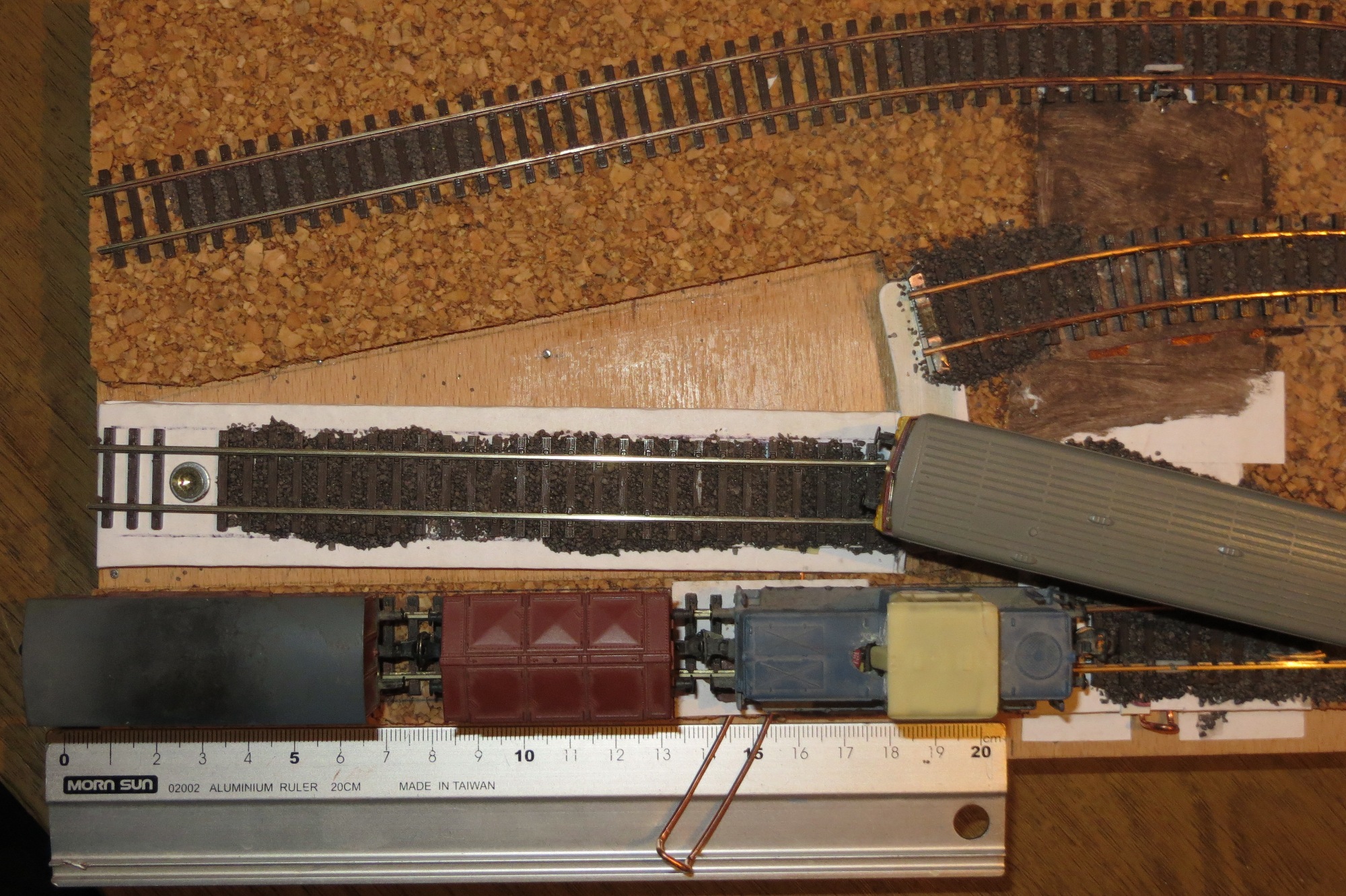

Příspěvekod Honza TT » ned 29 lis, 2020 7:38 pm
Tak jsem to zkusil a je to tak na půl. Když bude jezdit rosnička, tak mi tam při dnou vozech 7mm chybí, když pojede 211 tak je to v pohodě. Tak že uznávám, mělo to být kapku delší :(
Honza TT
Příspěvky: 19
Registrován: čtv 22 lis, 2012 7:28 pm
Příspěvekod Trixt » ned 29 lis, 2020 8:47 pm
Tak z boku přidělej centimetrovou lištu a tu odstavnou kolej o ten centimetr prodluž. V této fázi je to ještě jednoduché. ;)
Trixt
Příspěvky: 1353
Příspěvekod Honza TT » úte 01 pro, 2020 8:10 pm
Asi jo, to by šlo, ale vzhledem k šířce police to samé budu muset uříznout na druhé straně a to nevim jestli pujde. Ještě na to mrknu, ale každopádně dík :wink:
