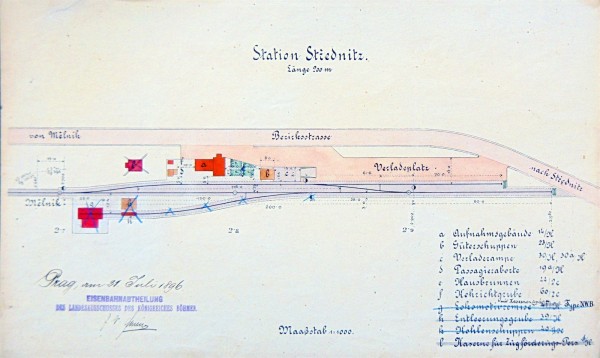

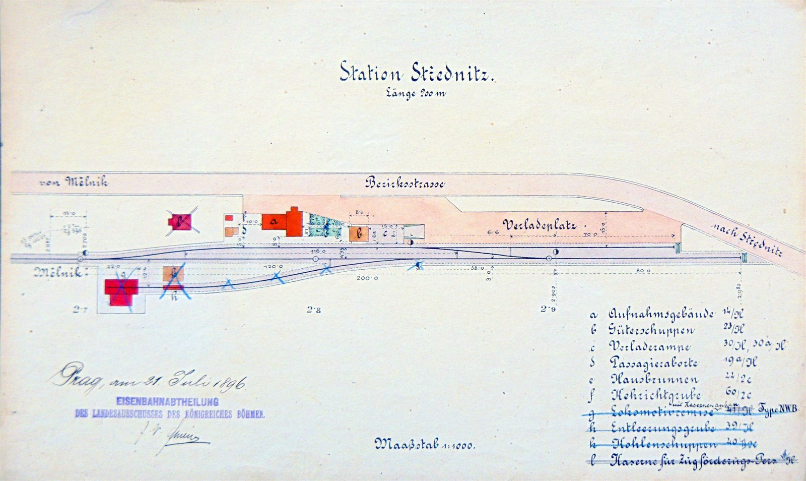

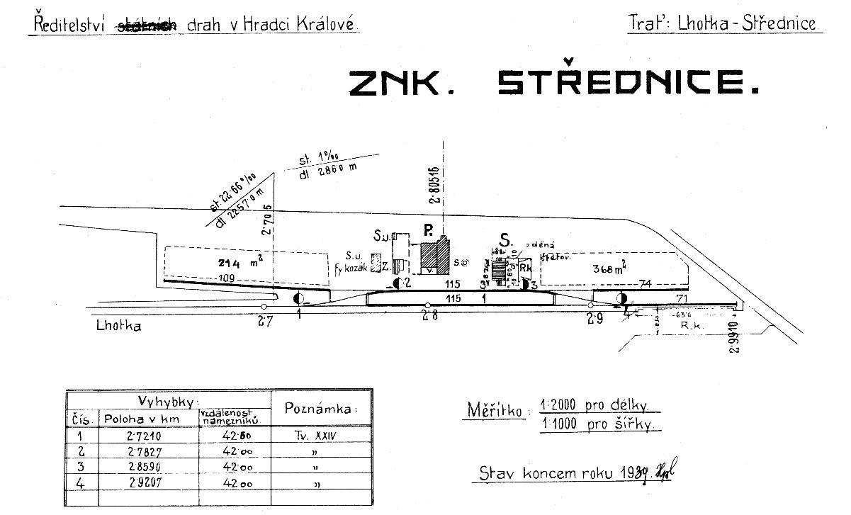

Příspěvekod hank » ned 08 lis, 2020 10:37 pm
Tak já ti teda pošlu jeden příklad ze života: Řepné nz Střednice, osobní doprava zastavena 1933, nákladní 1970, trať úředně zrušena 1975. Původně vypadala takhle:
Zamýšlená remíza se strojovou kolejí (v plánku poškrtaná) se nakonec v r. 1897 nepostavila, zato po 10 letech provozu přidali ještě jeden šturc s další skládkou na řepu:

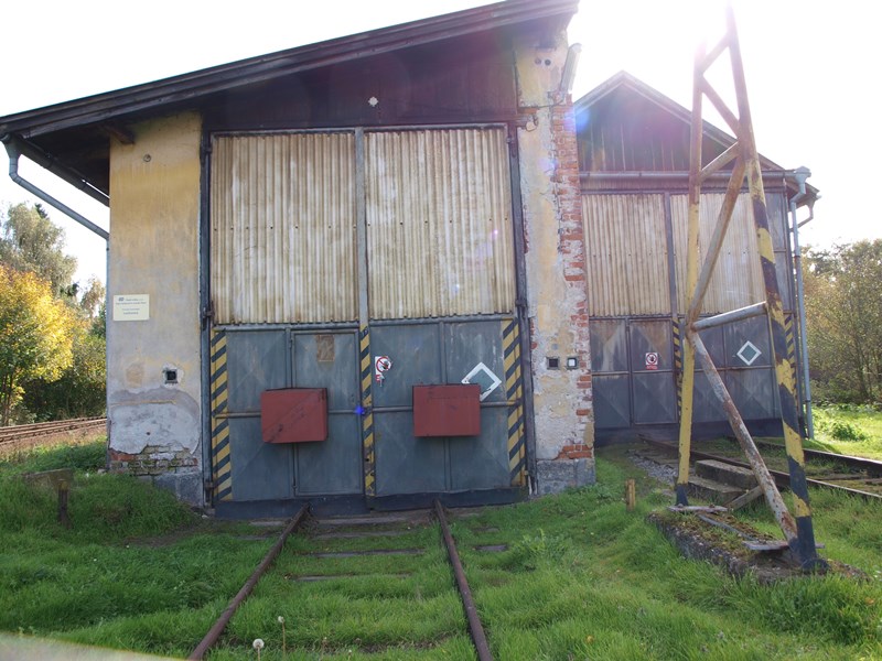

Příspěvekod hank61 » úte 10 lis, 2020 8:48 am
Martine. Nebo uprav vrata remízy, jako za blahé paměti v odbočné stanici Lochovice :wink:
