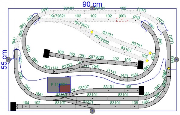

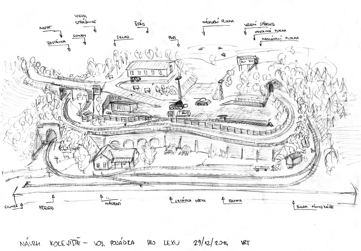

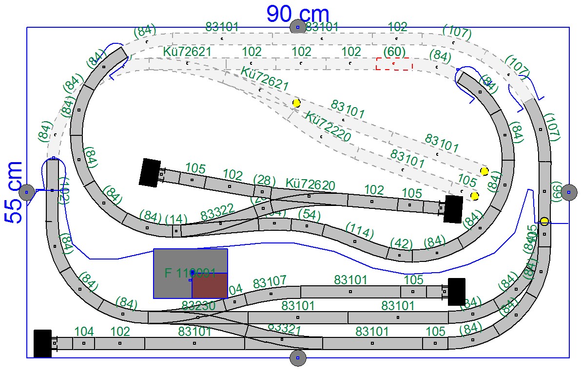

Přidám vám sem ještě jeden návrh: Kolejiště pro synka, když ho bavily tanky. Malinké kolejiště do skříňky, kde by jezdila rosnička a krátké plošiňáky od Tilliga s naloženými tanky, případně M131 pro posádku. Dole stanice, nahoře vojenská posádka, rampa, ubikace, cvičiště, zastávka. Koleje jsou brutálně ohnuté flexky, ale bylo by to průjezdné - kolejiště nakonec nevzniklo, jen jsem rozpitval jednu obloukovou výhybku a zkusil, že je to reálné. Cílem nebyl žádný Inglenook, ale "ovál" na hraní.

Noo... Musím říci, že jsem po shlédnutí toho návrhu dostal takového většího brouka do hlavy. Nevím proč, ale tenhle návrh se mi hodně moc líbí a myslím si, že doma máme i zcela vhodnou skříňku, kam by se tohle minikolejiště vešlo...samozřejmě, když se vyhodí nějaké ty zbytečnosti mé drahé polovičky :D
Každopádně jak dorazím domů hned budu měřit, protože už to vidím v živých barvách. Mašinky k tomu nějaká ta bojová technika, vejdy ve všech možných variantách.... Noooo.....
S dovolením bych se, prosím, trochu zabral dalším případným rozpracováním :D
