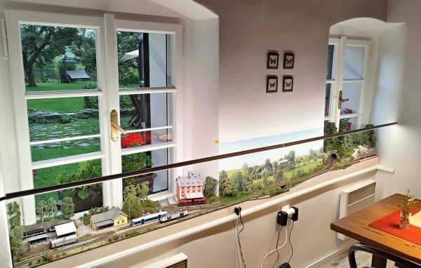

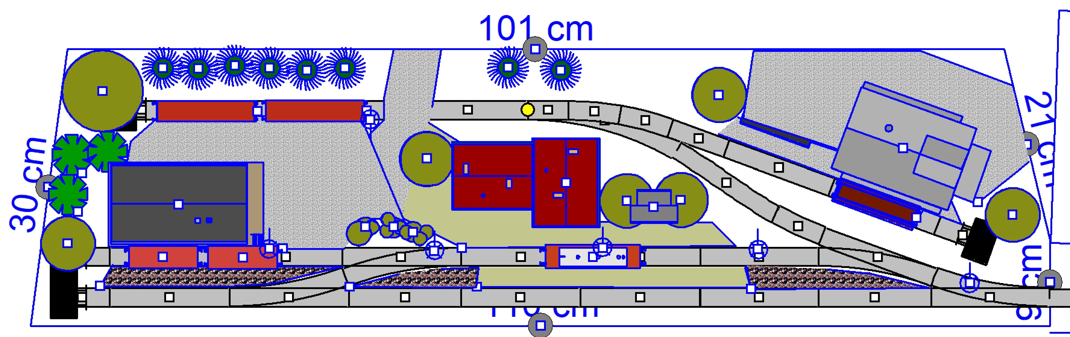

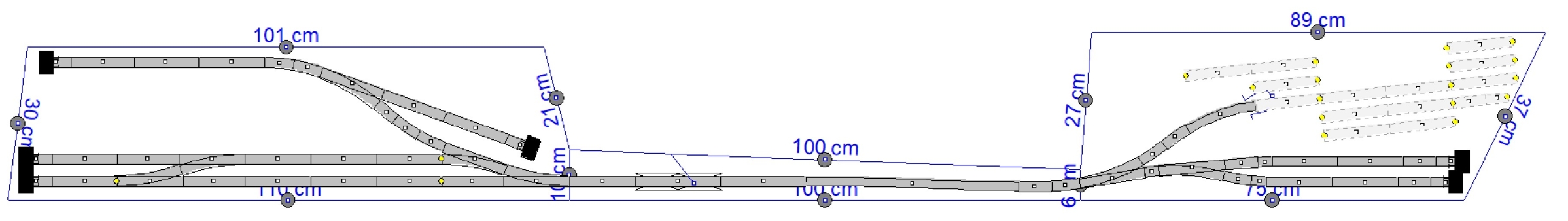

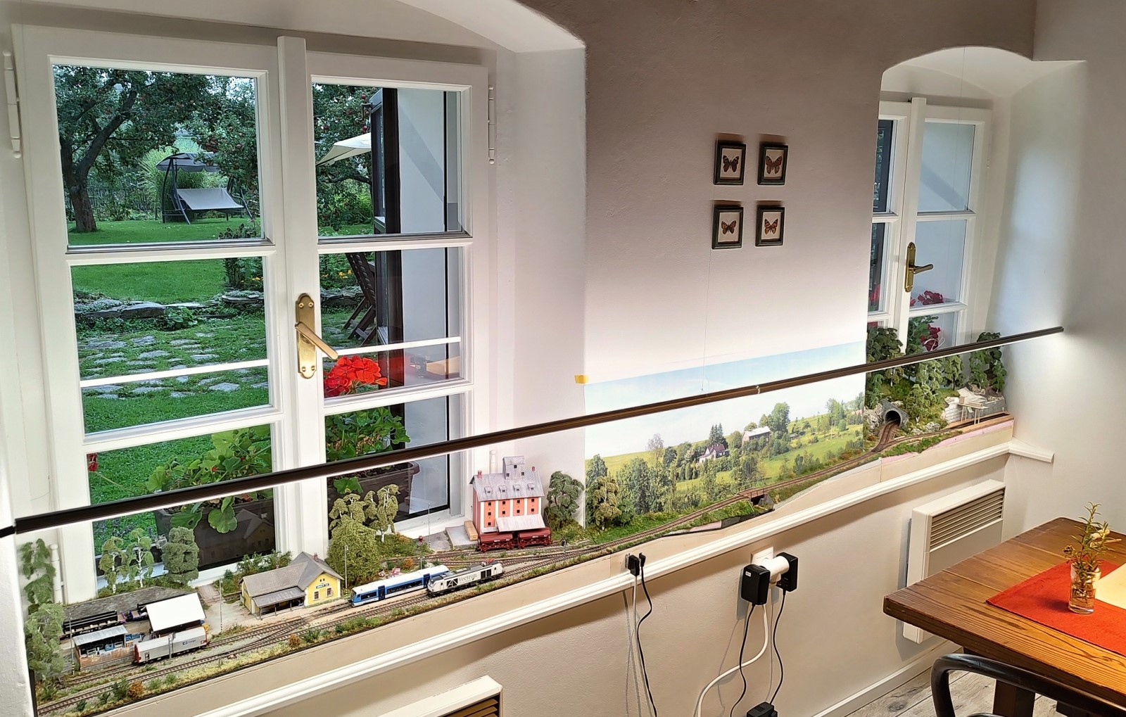

Zdar vespolek, před časem mne zaujala myšlenka postavit si kolejiště na okno, když už není čas na nic většího, a jak se dívám, tady to podobným tématem přímo žije. Moje idea je ve výsledku podobná tomu, co prezentoval Hank s přesuvnou, jen to zkusím rozvinout do délky. Viz zde https://tt120.zlamal.cz/mala-paka-kolejiste-na-okno/ - a těším se na komentáře.
Edit: plánek jsem očesal o krajinu a zvětšil, aby byl zřetelný.
Edit 2: upravil jsem název vlákna a doplnil fotku stavu v září 2022.

zajímavý námět na kterém se dá vyhrát. Neuvažoval jsi o možnosti objíždění i v druhé stanici (vpravo) ?

Ahoj, píšeš, že by tě komentáře těšily, tak se tě tedy pokusím potěšit. Pravou staničku bych nedělal rovnoběžně s okrajem, ale diagonálně. Prodloužilo by to koleje a umožnilo objíždět soupravu ve viditelné stanici. Bylo by to jednodušší, než složitá a skrytá přesuvna. Přinese to rozšíření provozních možností a poskytne pohled na vozidla i z jiného úhlu. Trať by se zaústila do slepého tunelu až za staničkou a tak by se vytvořila iluze pokračování tratě někam dál...

Příspěvekod Michal Šuhajda » stř 13 kvě, 2020 5:01 pm
Ahoj, tak to se musím opravit. Skryté přesuvny jsem si nevšimnul, myslel jsem si, že to je vlečka. On je ten obrázek (půdorys) dost mrňavý a z textu jsem to úplně nepochopil.
Dovolím si polemizovat se Zippichem. Skrytá přesuvna je lepší. Nejen proto, že na stejném prostoru (délce) je možní mít víc místa na kolejích než na nádraží, kde ubírá místo zhlaví.
Skrytý prostor (nádraží, přesuvna) navíc pocitově nahradí celý zbytek železniční sítě. Tedy umožní i bohatější provoz než "šoupání" vozidly sem a tam na viditelném fousu trati mezi dvěma stanicemi.

Dík za reakce. No, ta pravá část je právě dost krátká, okno je tam zkosené (kdo jste kdy viděli postavit stěnu kolmo do okna?) a na objíždění ve stanici, byť skryté, by to vyšlo jen tak, že by "to bylo vidět". Přesuvna mi proto přišla lepší, umožní vozy jakože odvézt pryč a vrátit se s jinými. Ona pravá část je vlastně jen rozšíření možností té levé, o vlečku víc. Můžu do stanice přivézt dva prázdné sypáky, zatlačit je k lomu, kde už stojí dva plné - tedy spojit je dohromady, vytáhnout do trati, plné přestavit vedle a prázdné zas pod násypky. Odjezd do stanice, objet soupravu. Mezitím může přijet motorák nebo i bangle pro vozy se dřevem, dopravní budou obě koleje. Odjezd. Na tříkolejnou přesuvnu schovám dvě nákladní "soupravy" a mimo přesuvnu odstavím dvě lokomotivy a dlouhý motorák (840). Případně se tam vejde i 810 a můžou do stanice zajíždět na střídačku. Ale jak píšu na webu, půjde o to, jestli bude přesuvna funkčně spolehlivá. Hlavně rozpojování, toho se bojím. Zkusím to napřed na prkně a pak se uvidí, jestli to zakrývat kopcem... Spousta radosti - nebo starostí :D
Plánek nahoře jsem nahrál znovu, větší a bez krajiny.

Podle popisu místa to chápu tak, že by skrytá přesuvna nebyla nijak přístupná. To je velké riziko. Myslím, že toho po tom pravém parapetu už chceš nějak moc. Skryťák, funkčnost, lom, vlečku, kopec. Pokud trváš na přesuvně, tak bych ji nechal volně přístupnou, jen bez krajiny. Jako když je v hodinách volně vidět stroj. Jen ty dvě manipulační koleje pouze lehce opticky oddělit. Kolem nich ztvárnění krajiny, ale za nimi přesuvnu bez krajiny. Divákům to bude jasné, že se jedná o technické zázemí kolejiště a budou se moct kochat odstavenými soupravami a jejich výměnou, jako tikajícím hodinovým strojem. A nechápavým to poslouží jako výuková pomůcka k vysvětlení pojmu skrytá stanice.

Zippich: a je to tady. Von má pravdu, přecedo! Já to tak podvědomě cítil, ale Tvůj popis mi do toho vnesl smysl. A "jen tak mimochodem" hodně usnadnění. Dík.

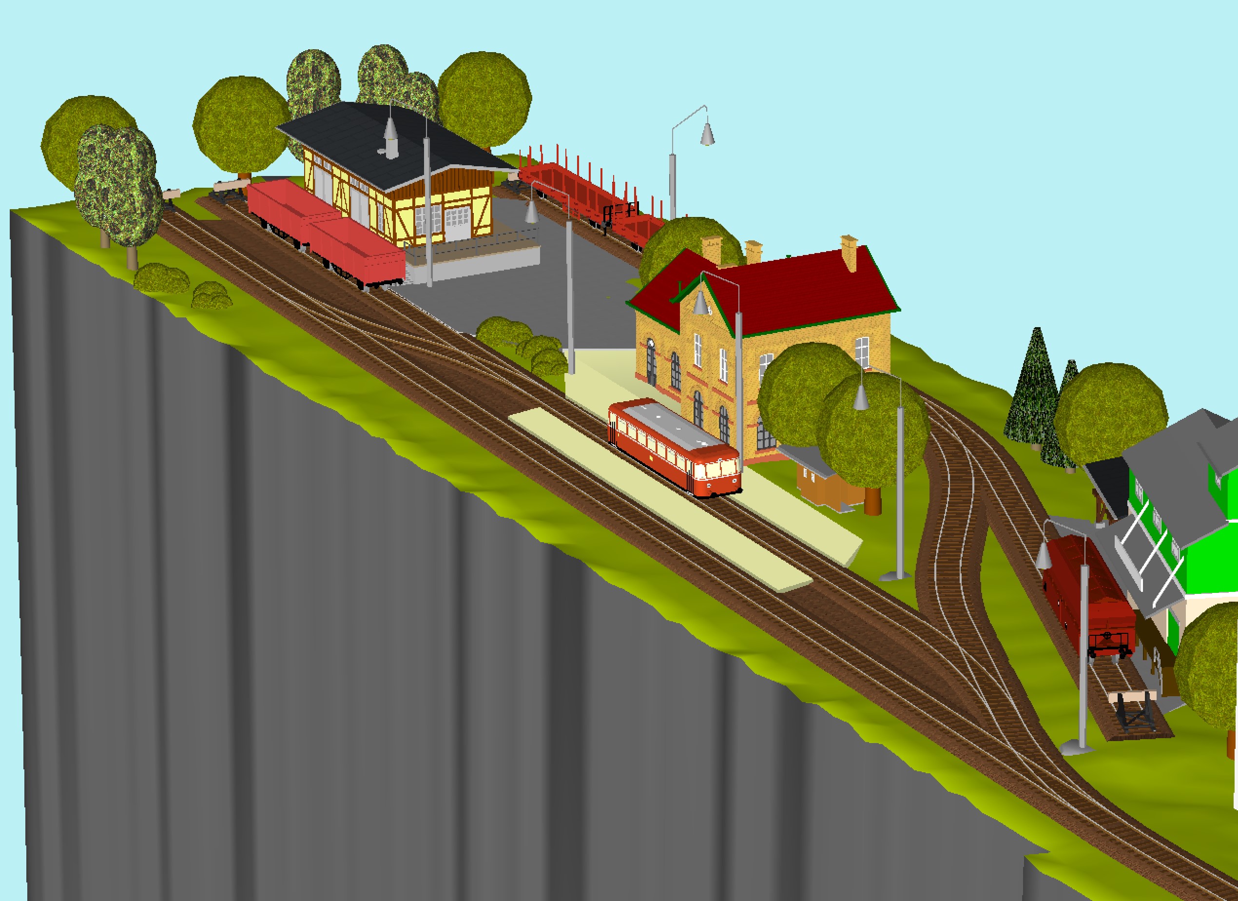

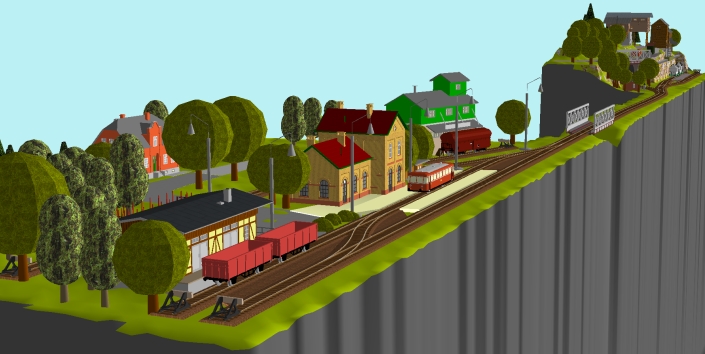

Pánové, musím vás poprosit o radu. Tak nějak se blíží čas, že bych začal tvořit popsané kolejiště, ale poté, co se tu nedávno vyrojila spousta krásných nápadů, mi vrtá hlavou, jak ho udělat přirozenější, aby koleje nevedly rovnoběžně s okrajem. Panel bude ležet na parapetu, uprostřed šířky se dá využít jen 26 cm hloubka, jinde je to o něco lepší, asi 28 - 30 cm. Na plánku je to ještě rovnoběžně, ve vizualizaci jsem celou stanici už kousek pootočil, ale možná by stačilo vzhled jen doladit krajinou, nějakým keřem, plotkem. Staniční budova budou "Červené Janovice" od ES Pečky, jinak LVI/H. Díky předem za nápady.

Hlavně nesahat do podoby layoutu - už teď tu levou stranu zbožňuju!
Neotáčel bych to, maximálně bych zadní kolej mírně "znerovnoběžnil" vůči staničním. O pár stupňů.

Taky bych to nestáčel. Zkusil bych udělat "zubatou" hranu okraje kolejiště. Prostě několik drobnějších propadlin a kopečků. K tomu nějaký ten keřík a bude to pěkný.

S tou zadní kolejí uvidím, až obkreslím tvar, co mi dovolí okno - ale dobře, bude to dle rodinného rčení "taťko, už do toho nepatlé!" :lol:
Zadní strana bude zubatá i půdorysně - rovina kolejiště bude až nad spodní hranou skel:
