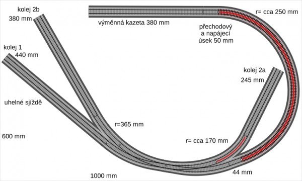

prezentoval x-tou variaci na Kameničky v TT na ploše 100 x 60 cm. Dotáhl jsem ji do fáze hrubé stavby spodku a svršku bez zaštěrkování a terénu, ale pořád jsem nebyl spokojen. Nevyhovovaly mi výhybky Tillig bez aretace a vposledku ani kolejový plán dopravny v obloucích. Proto jsem zvolil radikální řešení. Celé kolejiště dopravny jsem demontoval. Ponechal jsem základní vedení trasy "širé tratě" včetně oblouku r=250 mm v rovině bez stoupání zvýšené proti základní desce o 5 cm a ponechal jsem i řešení skrytého nádraží pomocí výměnných kazet délky 380 mm, kvůli kterým jsem to vlastně celé začal vymýšlet. (Ty kazety mám tři, takže na uspokojivý provoz to stačí.) Mezitím se mi podařilo získat dvě vlečkové lokomotivy, průmyslovou páru CP 600 přestavěnou na pojezd nové ROCO BR 80 a velice slušnou (co do stavu, trakčních vlastností i ceny) bazarovou JATT V-60. Z jiných akcí jsem "zachránil" dvě obloukové výhybky Kühn. Celé dohromady mě to nasměrovalo k tématu vlečky. Kolejový plán teď tedy vypadá takhle:
U 1. koleje budou uhelné sjíždě využívající výšky koleje v přepočtu 6 m nad terénem a pod nimi skládka uhlí. Na kolej 2b budou zajíždět vlaky zaměstnanecké osobní dopravy, takže u ní bude malá provozní budova vlečky s čekárnou a krátkým perónem a na jejím konci kůlnička včetně provozního zázemí pro malou dieselovou mašinku, která zde bude trvale dislokována. Nakonec jsem si předobjednal Kalugu PIKO s čs. nápisy a černou Köf II s otevřenou budkou od Arnolda; viz zde

V-60 neprojede obloukem r=170 mm, takže na místa nakládky/vykládky bude vozy přistavovat jedna z nich. No a u koleje 2a bude nějaká vysoká provozní budova, která poslouží jako část optického předělu zakrývajícího kazetové skryté nádraží. Na výběr ze šuplíkových zásob mám buď klasické obilní silo od IGRA Model nebo jednu z provozních budov cukrovaru (sloužící ale v modelovém příběhu jinému účelu) od Ateliéru Wepe.

Pseudoobloukové výhybky Kuehn nejsou zrovna šťastná volba na minikolejiště. Zkus to nakreslit s WL/WR20 od Kuehna a uvidíš , že to vyjde lépe.
Výhybkám bez aretace bych se taky nebránil ,protože stejně budeš chtít přepínat srdcovky a to znamená použít přepínač a k tomu už není problém přidat táhlo co jazyky přidrží.

hopeter: Děkuji, ale pozdě. :) Kolejivo už je položeno. Jinak zůstávám věrný svým zvykům - výhybky budou "na ruku", bez přestavníků. A geometrie těch obloukových výhybek mi nevadí. Délka soupravy je daná délkou kazety a koleje nepotřebuju delší, takže zhlaví zkracovat nemusím; těch 380 mm je akorát, V-60 je dlouhá 100 mm, CP 600 90 mm a k tomu se vejdou 3 krátké dvouosáky (Vtr, Ztr, Es, Z, Ut) nebo 2 čtyřosáky (Eas, Taes) - na vlečku úplně dostatečná souprava.
