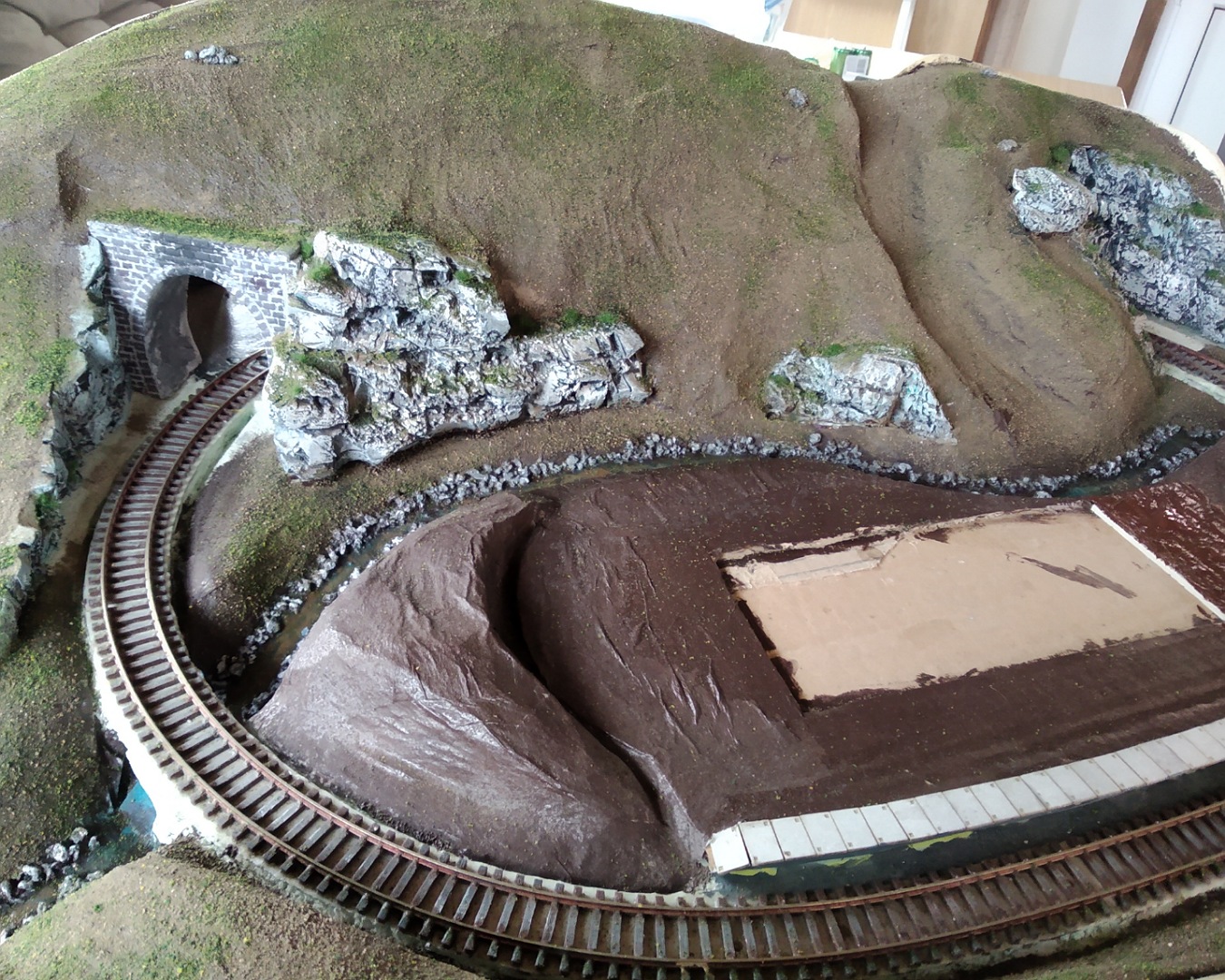

Doufám, že počítáš s tím, že zdaleka ne každé vozidlo ti těmi oblouky projede. Už se to tu protřepávalo víckrát: Mám na r=175 spolehlivě vyzkoušené malosériové M 131.1, tilligovskou T 334.0 bez střední nápravy ze soupravy Start, ROCO BR 80 a Köf II od Arnolda. Předpokládám, že to zvládne i nová Kaluga od PIKO.

Ve stejném oblouku provozuji ve Zbednicích a Neklech ještě M152, Tilligovu T334.0 i se střední nápravou - ovšem v nejmladší verzi (ta co je včetně přípravy na dekodér) a jak jsem i zde psal, trochu nečekaně nejlépe na takovém oblouku jezdí Hektor od Tilliga. Více jsem tak bojoval s průjezdným profilem, který podléhal neustálému zkoušení v době výstavby terénu - jak ale zde koukám, přijde mi to celkem velkorysé a zřejmě to problém nebude...
Možná bych se vzdal té silnice do kopce - přijde mi to zatím spíše jako skluzavka...

bambulak píše: ....Je to horská, kamenitá cesta, jakých je tady v Beskydech hodně. Pokud se mě podaří něco takového vytvořit.
Důvod proč stavba zde prezentují je jednoduchý. Kolejiště chci dokončit. S dvouletým špuntem a rekonstrukci domu je velmi jednoduché se na vše vy...
Tak pokud nebudeme natahovat asfalt, beru svou námitku zpět :-)
Výhodou malých projektů je, že se dají nakonec dokončit i v napjatých dobách - mně šly paradoxně Zbednice nejrychleji od ruky v době, kdy jsem byl pracovně totálně přetížen a nestíhal jsem skoro nic - byl to poslední únik do "klidu"
Budu držet palce. Ono, až se to "vleze" na tu komodu, tak bude spousta parády.
Pokud je to v analogu, přidal bych čidlo v nádraží a časové relé. Já dnes v akváriu nechávám motorák kroužit s intervalem po deseti minutách a odměřuje mi tak čas při práci...

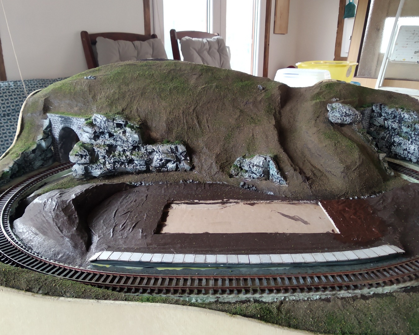

První pokusy se sypání hlíny :). Ještě je co zlepšovat, ale dívat se na to dá. Aspoň to tvrdí manželka.

Moc pěkně, cesta se skutečně nestala asfaltkou a jak se na ní tak koukám, bude se moc líbit šílencům na čtyřkolkách a budou ti tam jezdit do kopce :)

Vypadá to dobře, hezké mini. Líbí se mi skály u portálu, sádra?

Ivan : Nějak to se sádrou neumím. Použil jsem styrodur a temperové barvy. Materiál co dům dal.
