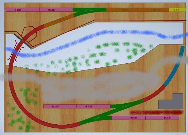

Tak už jsem zase uzrál. Inspirován kolegou Kavkou jsem do toho zase upadnul.
Rozměr 700x500mm , TT kolejivo Kuehn flexi R200 ,výhybky 20°bez úprav. Výška celé tratě +-0. Námět nákladiště se zastávkou kdesi kde dávají lišky dobrou noc.
SN alá Kameničky za kulisou s tunelem. Středem kolejiště údolí s potokem , před tunelem kamenný most , dále přejezd silnice k nákladišti. Komodita asi dřevo a k tomu uhlí , případně stavebniny. Vozidla Hurvínek a k němu několik nákladních vozů. Občas zabloudí Rosnička nebo krátká pára. Kolej vpravo dole pro osobní dopravu , za budovou zastávky výtažná a proti ní skládková pro nákladiště.
Další ptákovina do sbírky... :D

Já bych prohodil potok se stromy, aby při předním pohledu byly stromy u kulisy, pokud tedy ta červená čára kulisu naznačuje, kamenný most před tunelem bude pěkné místo …. Ať se daří 8)

To údolí budu ještě řešit "za pochodu". Představa kulisy je kus kopce nad tunelem a přechod do kulisy. Kulisa bude zezadu kolmá stěna a směrem dopředu kombinace svahu a skály. Svah od potoka k nákladišti nechám asi jen nízký porost keřů a náletů.
Ještě mám taky otevřenou otázku ovládání. Předběžná úvaha je DCC multimaus na vše.

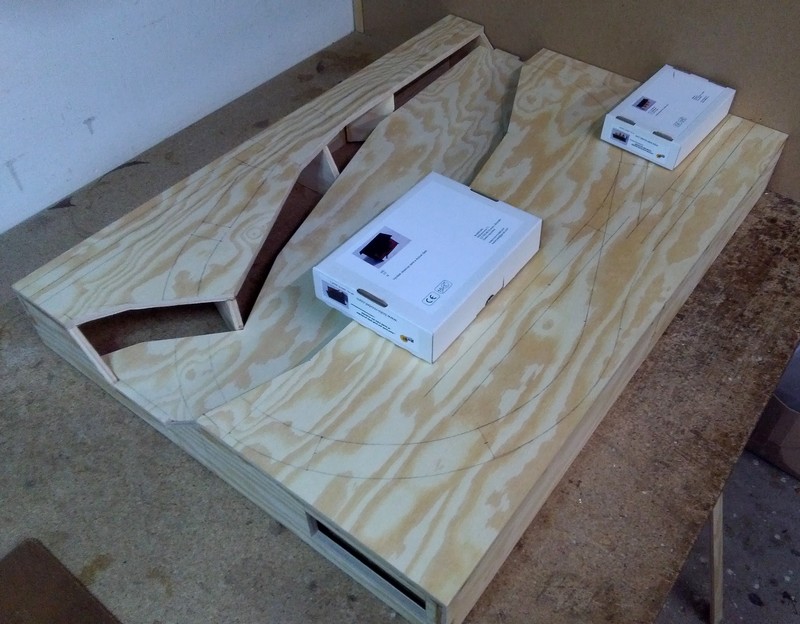

Příspěvekod hopeter » pát 13 pro, 2019 7:13 pm
Zimní kolejiště zatím neplánuji , třeba nějaké další... :wink:

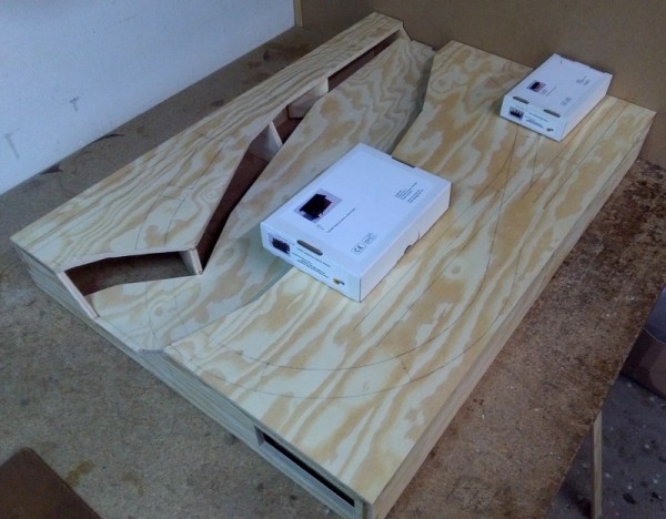

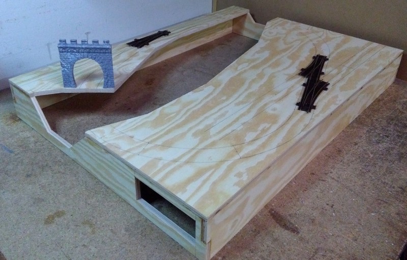

Základní rám z překližky tl.8 mm , lepeno CHS Epoxy 1200. Pokračovat bude dno údolí a diagonály.

Příspěvekod hopeter » sob 14 pro, 2019 7:58 am
Do rychlíku mám daleko... Taky jsem asi měsíc plánoval a zvažoval možnosti než mě tohle chytlo. :wink:

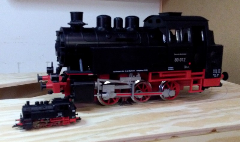

On je to vlastně jen takový relax ke stavbám na Géčko a pozvolný přechod k dokončení dalších projektů v TT. Ten přechod mezi G a TT je docela velký skok , hlavně směrem k TT. :)
Fotka je trochu "umělecká" ale pro srovnání stačí. :oops:

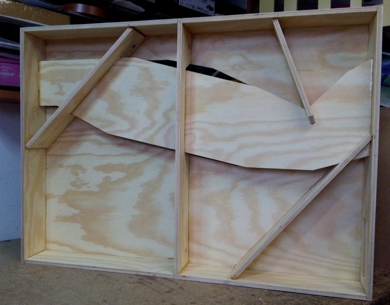

Základ rámu je komplet , teď už jen kulisu z překližky tl.4 mm.
