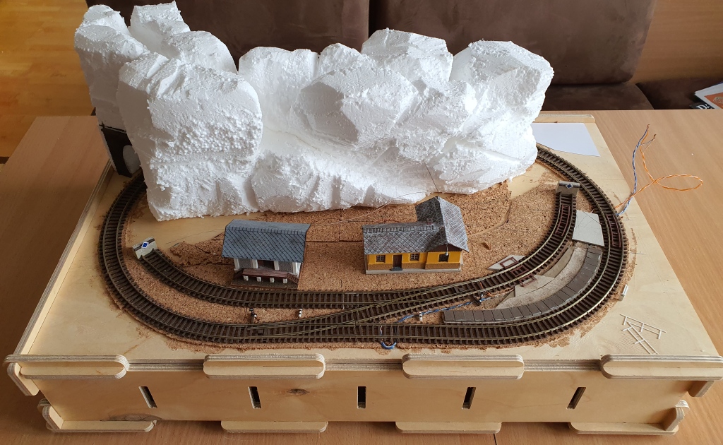

Průběžný stav výstavby zatím vypadá nějak takto (nespěchám tentokrát se zaštěrkováním, nejprve musí ležet kompletní elektroinstalace):

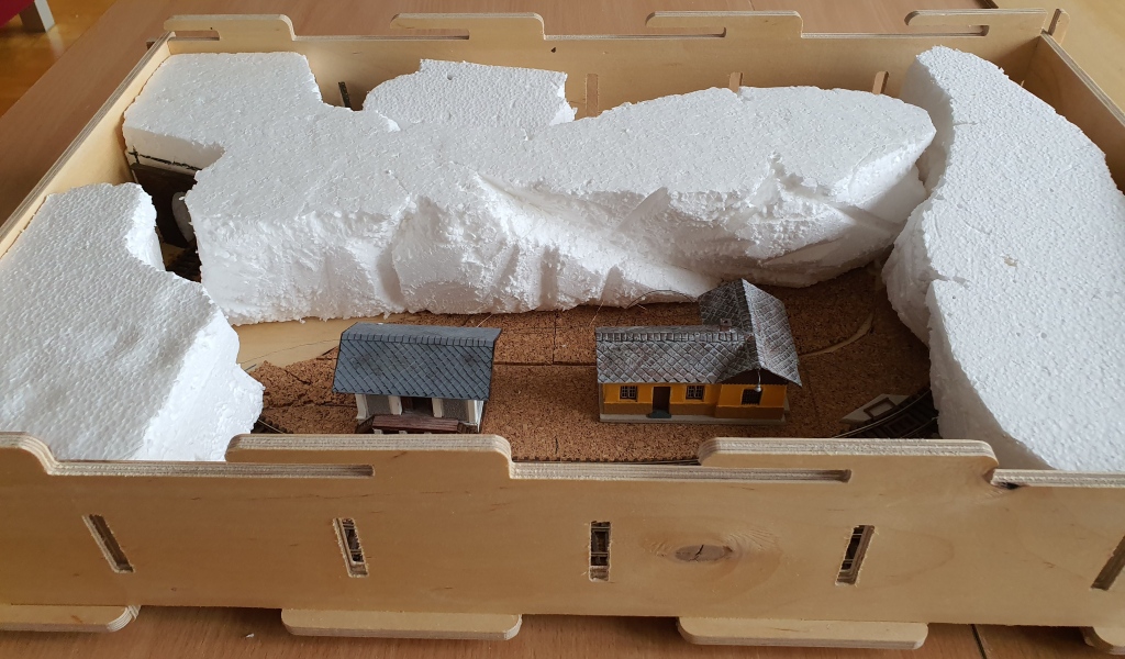

Do zavřené bedny se do prostoru nad volné koleje musí vejít rozebryný skalní masiv...

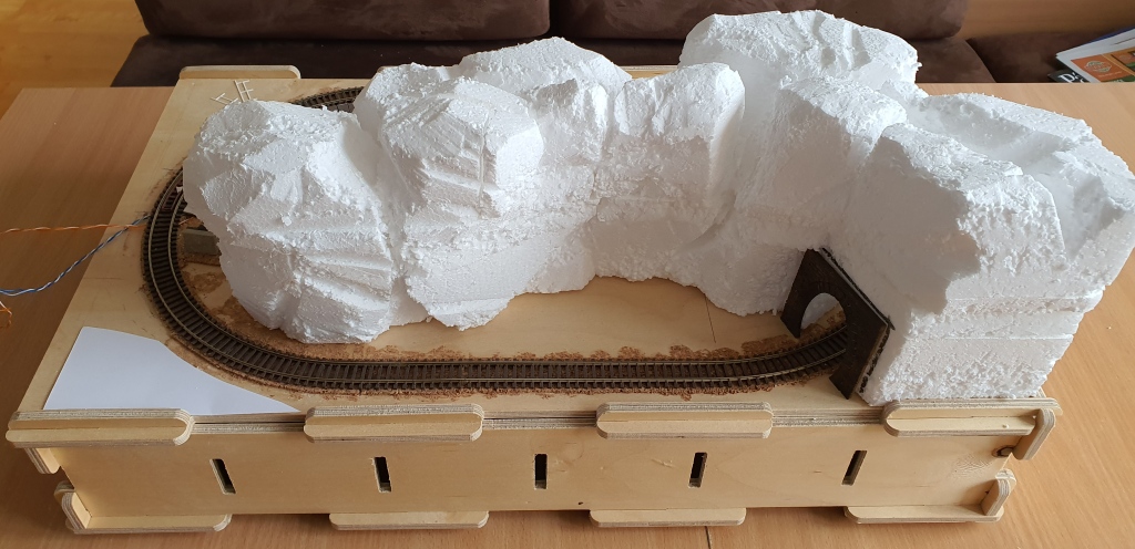

Bedna se dá přeskládat a kolejiště je tak na povrchu bedny...
...která mu zároveň propůjčuje tuhost.

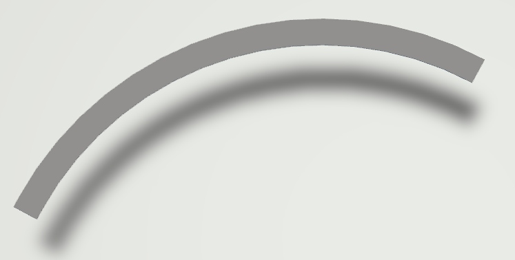

Pro představu jak jsem tentokrát naložil s obloukem - potřeboval jsem vytvarovat a přímo přilepit oblouk 150 mm, aniž bych mohl do podložky kolej přichytit vruty. Vytiskl jsem si přípravek v podobě úzké plastové destičky s přesnou šířkou 12 mm a požadovaného oblouku tu jsem vložil mezi kolejnice (natěsno mezi ně zapadla a zůstala držet) a takto vytvarovanou kolej jsem posléze přilepil - po zaschnutí jsem šablonu vyjmul. Velice efektivní a na rozdíl od Zbednic netrpí oblouk nepřesnostmi...

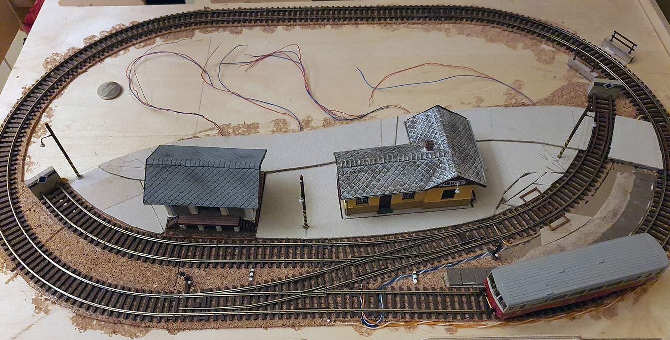

Příspěvekod Kavka_ » pát 27 pro, 2019 11:43 pm
Hledíce na posuny na úzké i u Hopetera, nevydržel jsem a pustil se do pokračování u sebe...
Vztyčeny lampy, umístěny budovy, připraven "propustek" a především vytažena povrchová elektrifikace.
Během zkoušek jsem zjistil, že to bez napájených srdcovek nepůjde (především ony zkrácené výhybky proti sobě jsou pro některé mašinky vražedné), takže jsem dodatečně přivedl vodiče ještě k nim - jakkoli jsou výměny ovládány ručně proti odporu perka, bude třeba ještě přepínat polaritu srdcovek na ovládacím pultu...
V dalším kroku zapojím napájení osvětlení pod skálu a vyvedu do pravého rohu, kde bude schovaný konektor k připojení ovládání, a bude čas začít štěrkovat (pod štěrk se pak definitivně schová velká část povrchově vedených drátů).
