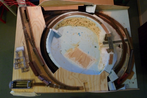

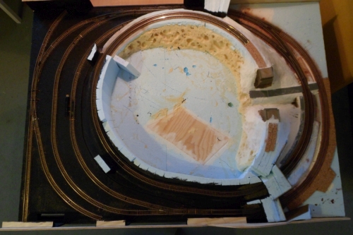

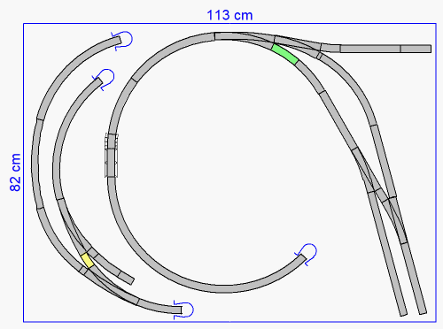

Dobrý den,
rozhodl jsem se prezentovat svojí stavbu minikolejiště ve velikosti TT.
Námět: místní trať do koncové staničky obdočující z hlavní tratě. Hlavní trať tvoří jednoduchý ovál se skrytým nádražím. Vedlejší trať odboduje a stále stoupá ve spirále do koncové. V místě obdočky bude na obou kolejích zastávka. Odbočka krytá návěstidly, koncová stanice dle D3. Prostor koncové stanice bude od odbočkyopticky oddělen nízkým zalesněným hřebenem.
Epocha: V. až současnost. Kolejiště plánuji situovat cca mezi léty 2000÷2010. Z toho to období mám i nejvíce vozidel, jejichž stavbou se dlouhodobě zabývám.
Ovládání: Kompletní DCC, v minulosti jsem postavil několik analogových kolejišť, ale doba je jinde...
Kolejivo: Tillig min. radius 310mm. Výhybka k remíze Kuehn. Přestavníky MP1
Je jasné, že v těchto miniaturních rozměrech je celý návrh velký kompromis, ale chci mít možnost provozovat modely jinde než na koberci a více místa na rozumné uskladnění nemám. Zároveň beru stavbu jako tréning (DCC, nové materiálu na tvorbu krajiny atd.) na něco většího až bude jednou místo. Stavba probíhá v obýváku na stole a v malé sklepní dílně, kde ale kolejiště nemůžu kvůli vlhosti ponechat dlouhodobě, tudíž je velkou výhodou, že kolejiště jde v pohodě přenést v jednom člověku. Stavba probíhá hlavně po večerech, když usnou děti, tedy nelze čekat nějakou závratnou rychlost aktualizací. Se stavbou jsem započal v únoru a současný stav je na druhé fotce dalšího příspěvku.
Více pracovních fotek mám na https://md-modely.rajce.idnes.cz/Kolejiste
S pozdravem Michal D.
Komplet
Skytá část
Viditelná trať

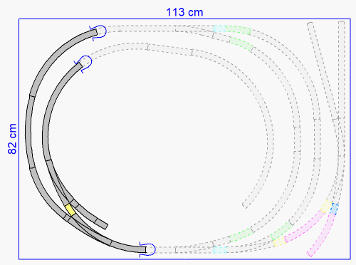

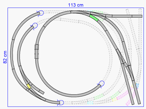

pracovní fotky
Skryté nádraží
Koncová stanice

Kdyby mělo být po mém, vyměnil bych kolej kde stojí uhlák a kolej s remízou. Určitě je reálnější situace mít remízu vedle šturcu a kolej k uhelné skládce mít nataženou za budovu jako třeba v Dobříši, než obráceně. Vím, že tyhle remízy v rozích jsou na minikolejištích oblíbené, ale škvárová plocha vedle budovy alespoň umožní mít někde nějakou volnou plochu, kterých je okolo skutečných stanic tak nějak více, než budov, kolejí a zařízení.
Ještě dodám, že držím palce a doufám, že se projekt podaří dostat do zdárného konce, to se mi za celý můj modelářský život ještě nepodařilo :)

Původně měla být remíza u šturcu, ale takto se na kusou kolej vejdou 2x Eas, Smmps..., nebo 1x Roos, Res... U budovy by se vešel pouze 1x Eas a navíc poloha oblouku byť velice mírného již neumožňovala spřažení najetím lokomotivy, takto je spřahování v pohodě. Uvažoval jsem, že by remíza nebyla vůbec, ale s "depem" se to bude víc líbit dětem.

Vidím , že jsi skloubil dohromady několik plánků od Milana F. :) Myslím , že se ti to povedlo dobře a i stavba se mě líbí. Rád budu sledovat. Ať se daří.

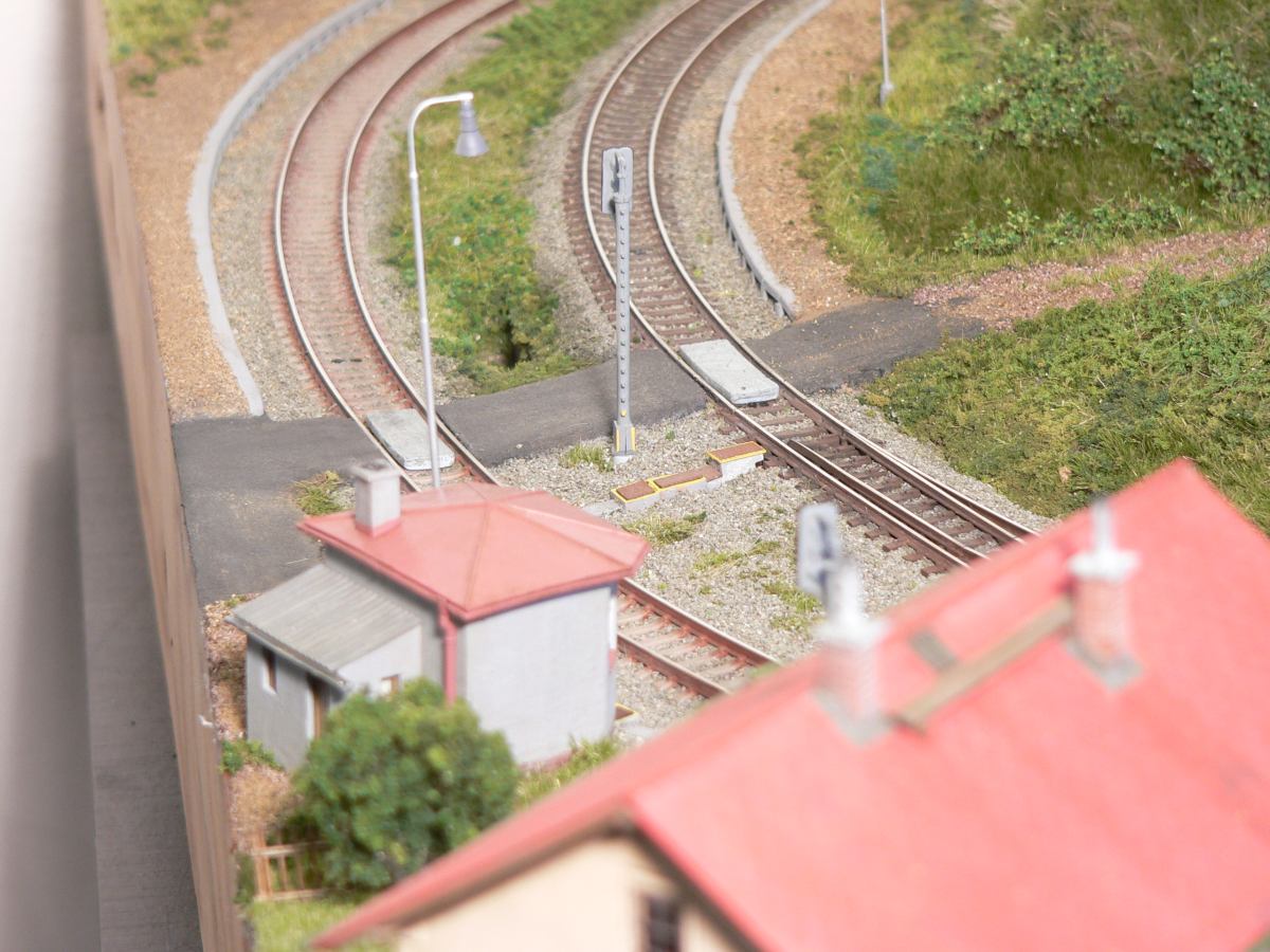

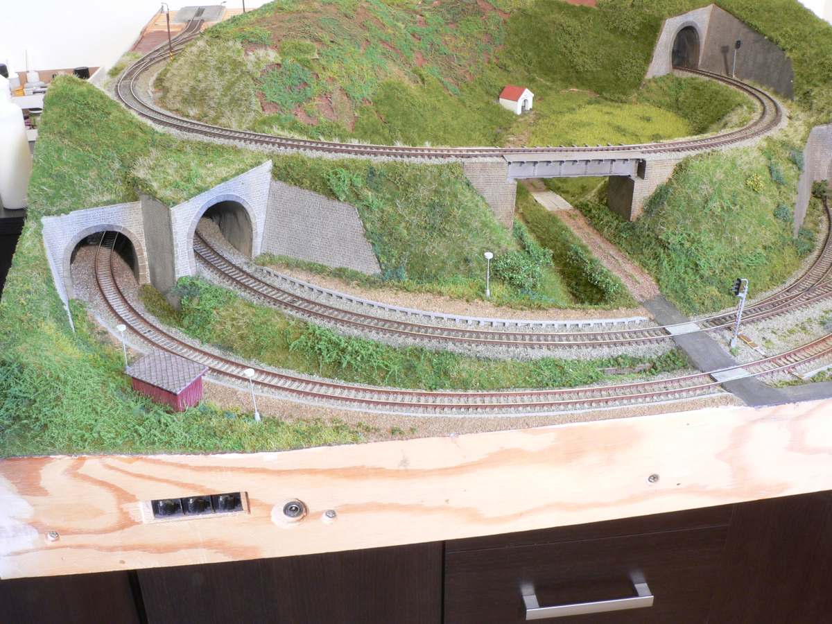

Příspěvekod michal_d » ned 13 zář, 2026 9:31 am

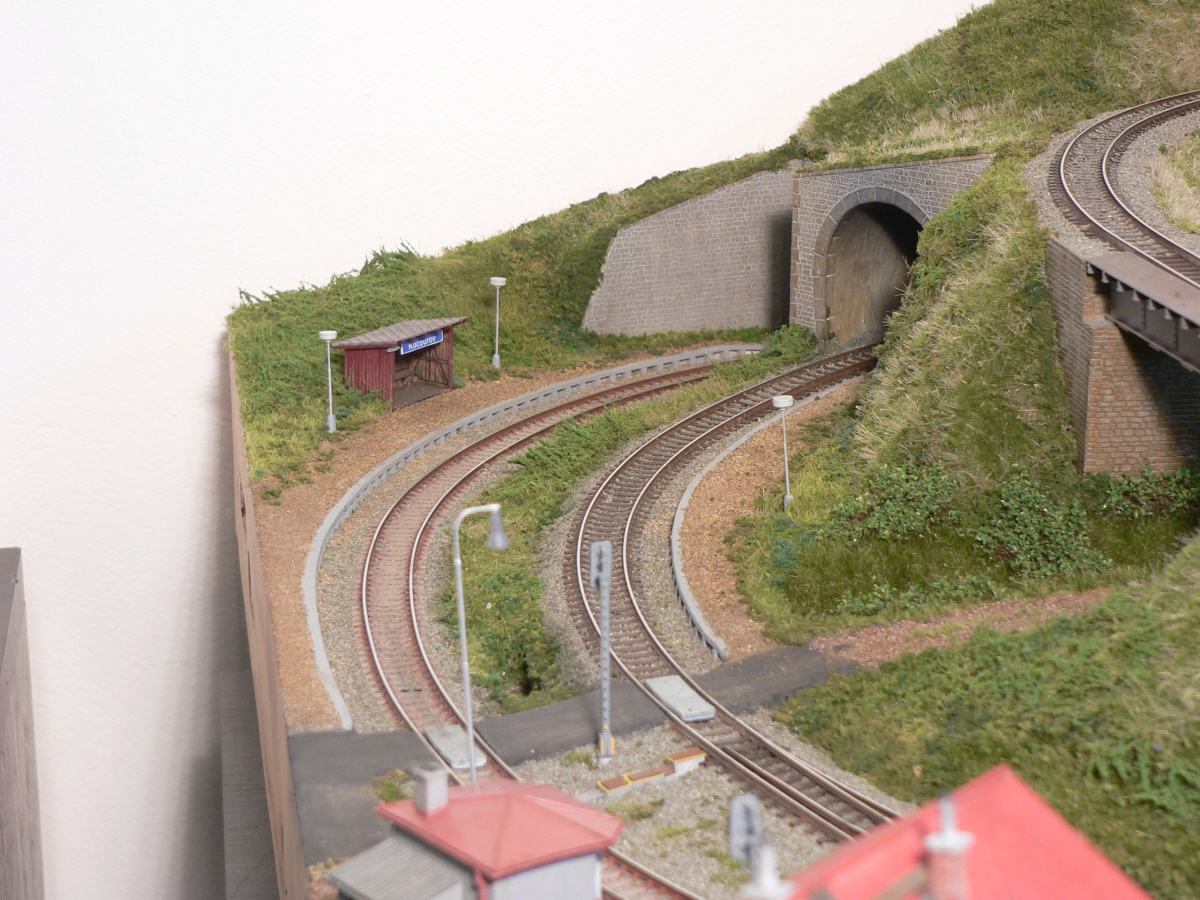

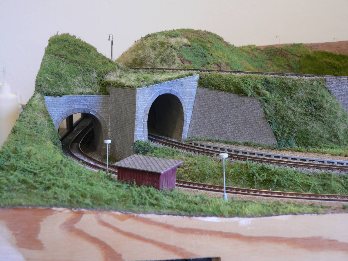

S ohledem na aktivitu v tomto tématu by se mohlo zdát, že se jedná o další projekt, který začal, usnul a skončil. Nicméně tomu tak není. Během těch téměr 7 let, co se zde neobjevila žádná zmínka, bylo kolejiště uskladněné ve vertikální poloze a sloužilo k občasnému provozu a testovacím jízdám stavěných vozidel, na pokračování s tvorbou kolejiště však nebyl prostor. Prostor se letos vytvořil, takže kolejiště je trvale umístěno v provozní / stavební poloze a lze pokračovat s krajinou. Tvorba krajiny, je pro mě i po mnoha letech víceméně neznámou oblastí (ale je to moje už 4 kolejiště). S ohledem na kompletně zabudované dcc ovládání včetně centrály, jsem se rozhodl nezkoušet statickou trávu a vše řeším foliážemi a molitanovými posypy. Pořád to beru spíš jako zkoušku před stavbou něčeho většího a zjistil jsem, že mě foliáže poměrně vyhovují. Zatím jsem vůbec neřešil stromy, to si nechávám na později.
První krajinářsky rozpracovaný roh byly zastávky na hlavní o odbočné trati...

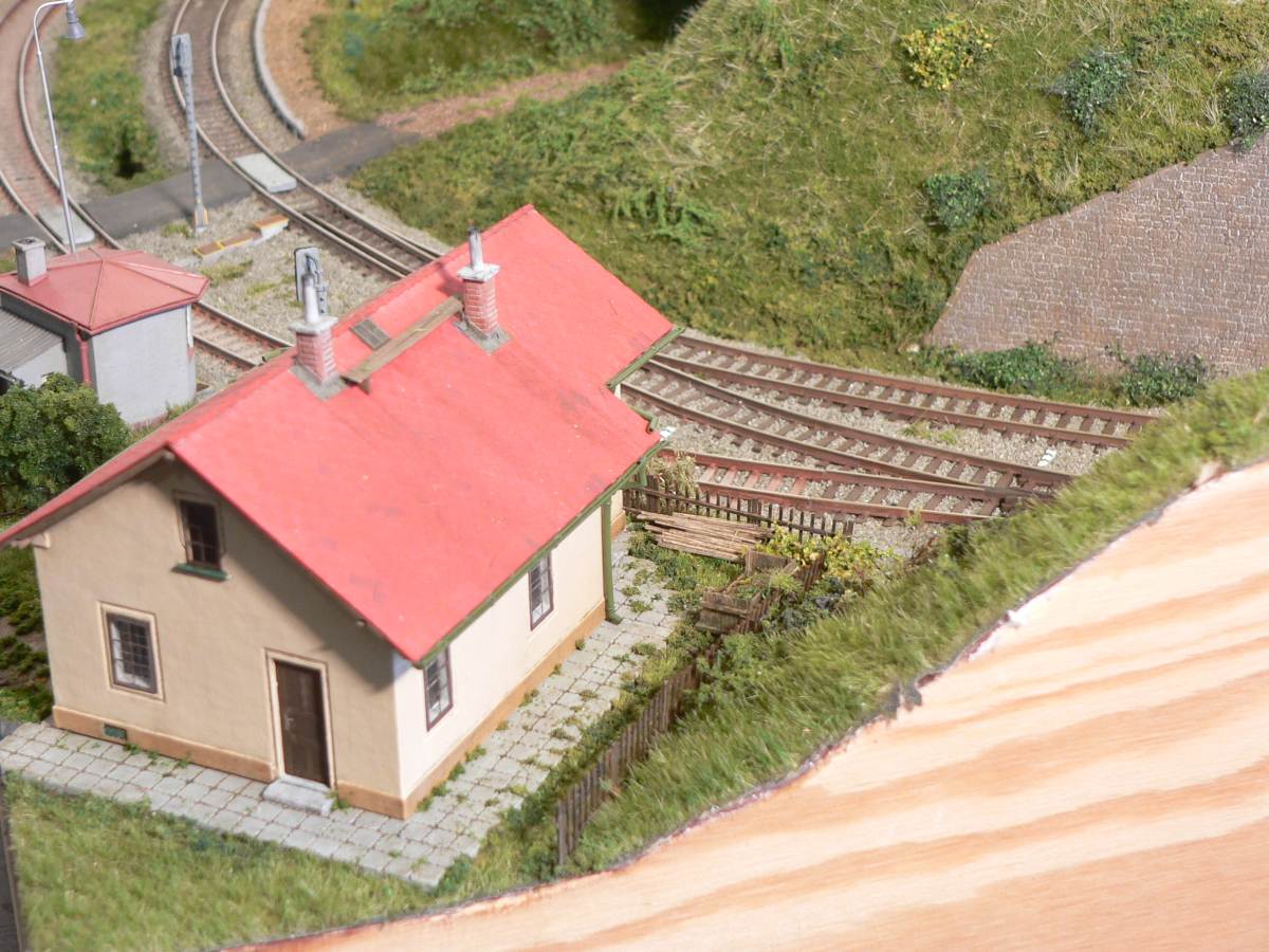

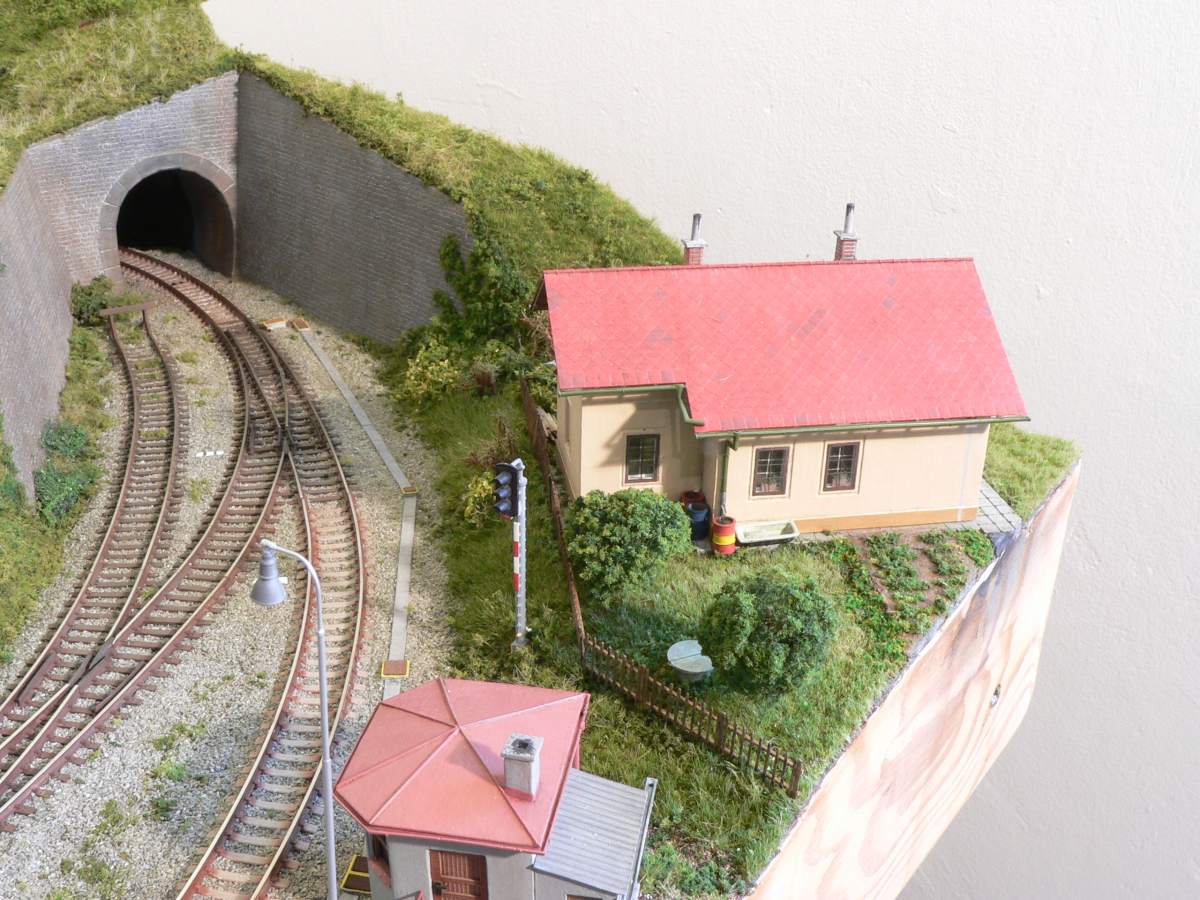

Příspěvekod michal_d » ned 13 zář, 2026 9:37 am

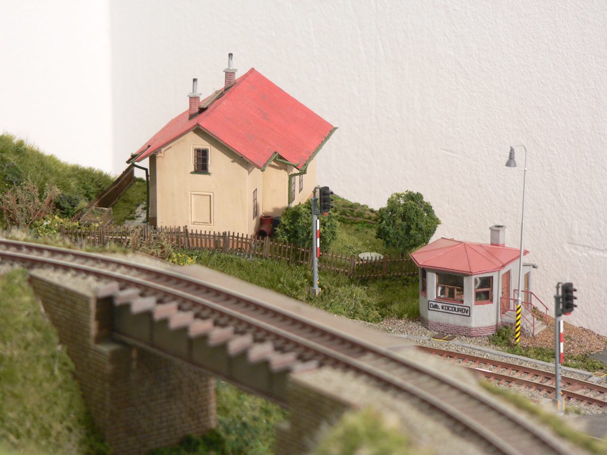

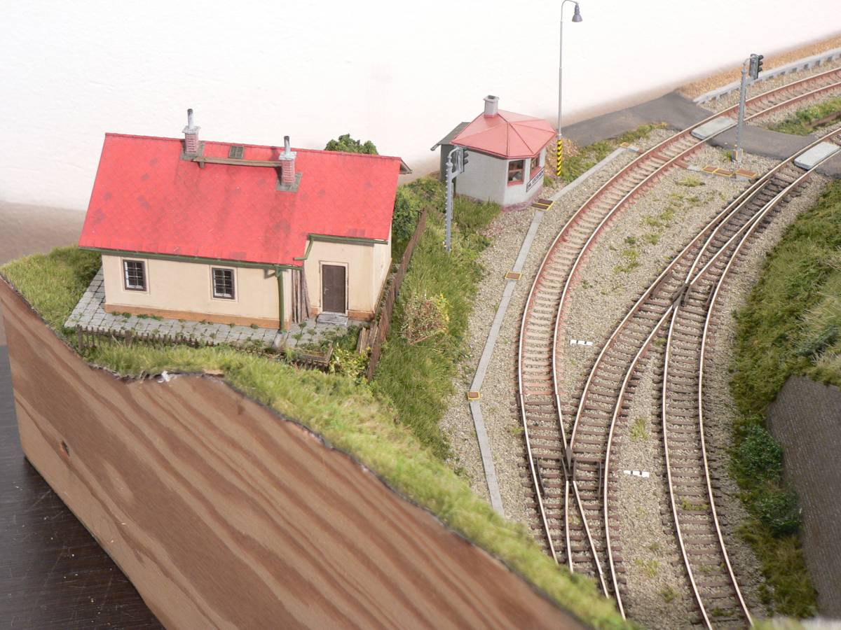

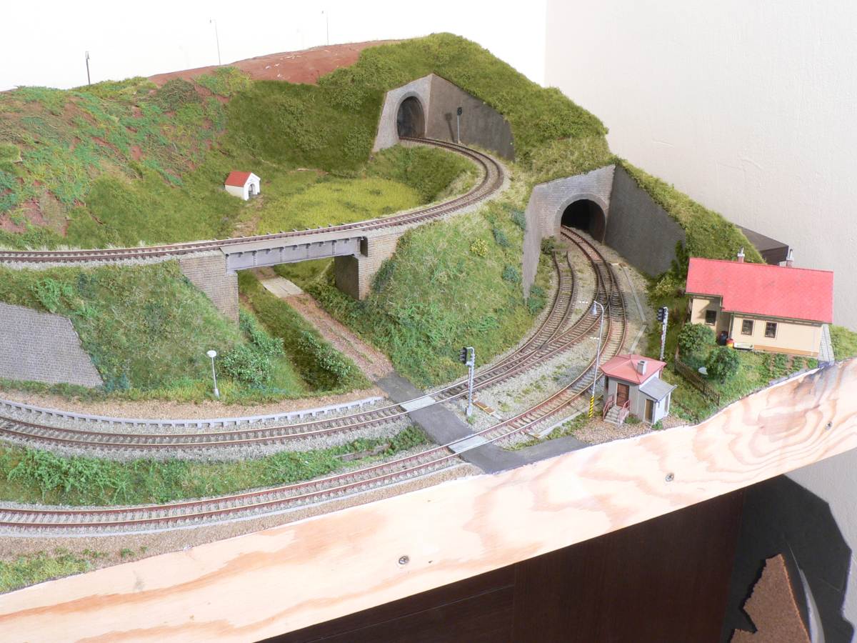

Vedlejší roh zabírá vlastní odbočka. V rohu je bývalý strážní domek adaptovaný pro civilní bydlení. Odbočka je obsluhována z novějšího stavědla. Stylově to k sobě budovy asi nepatří, ale mě to nevadí...

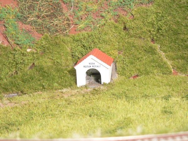

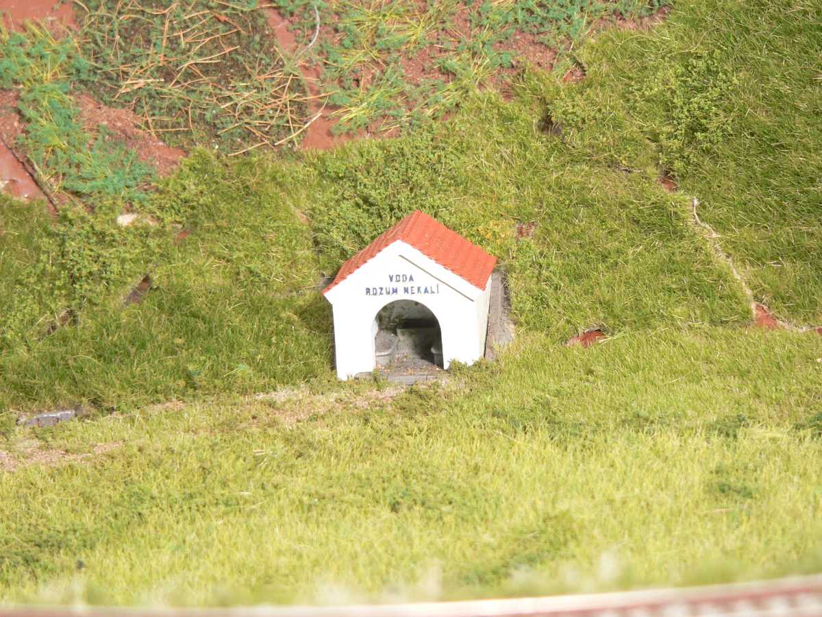

Příspěvekod michal_d » ned 13 zář, 2026 9:42 am

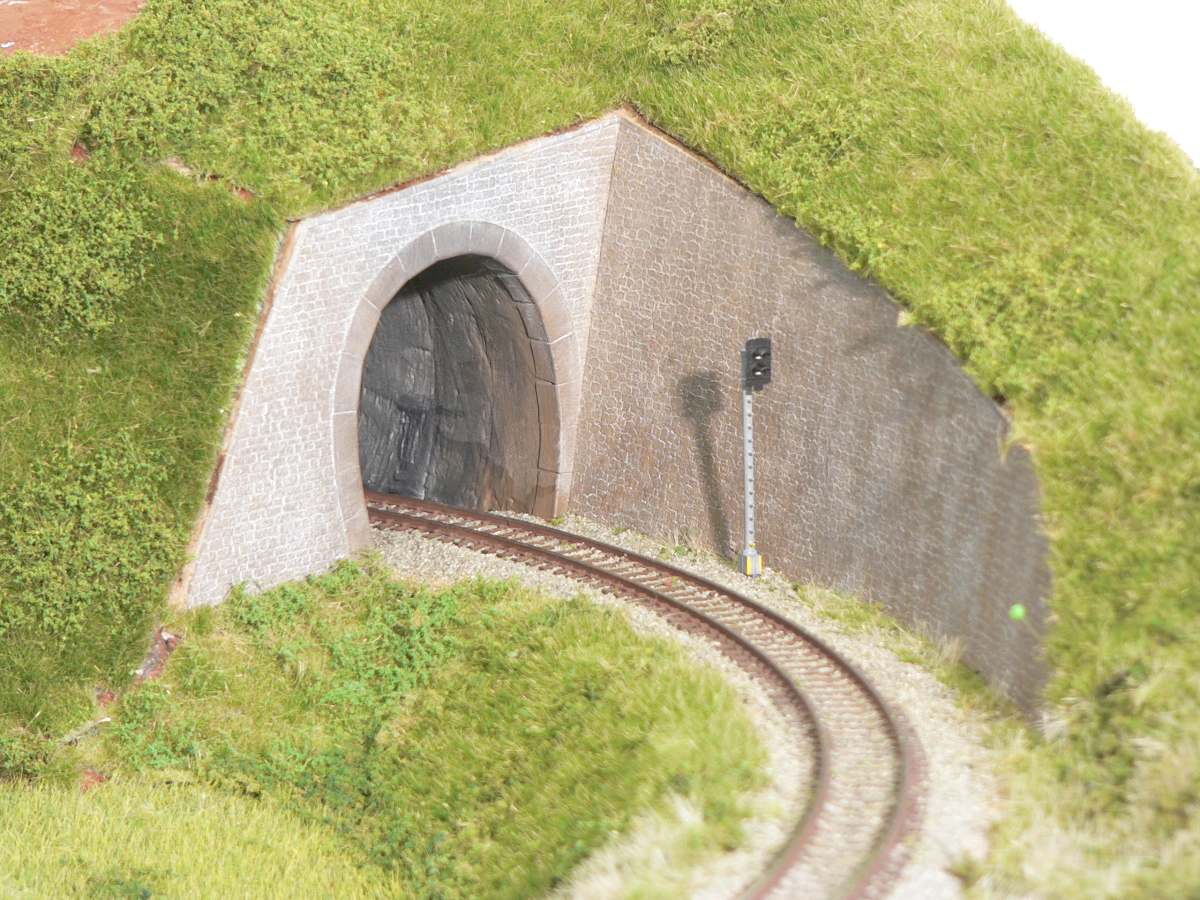

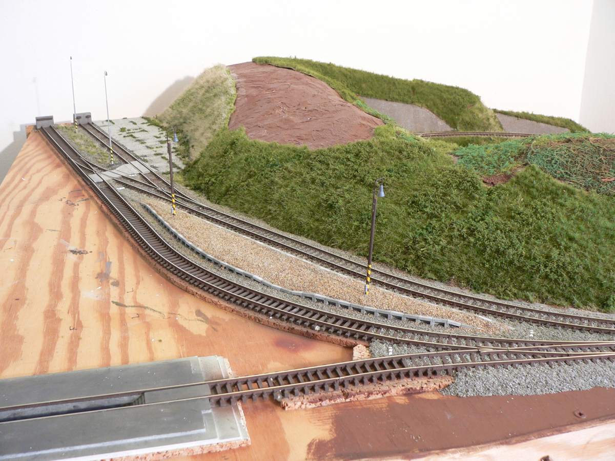

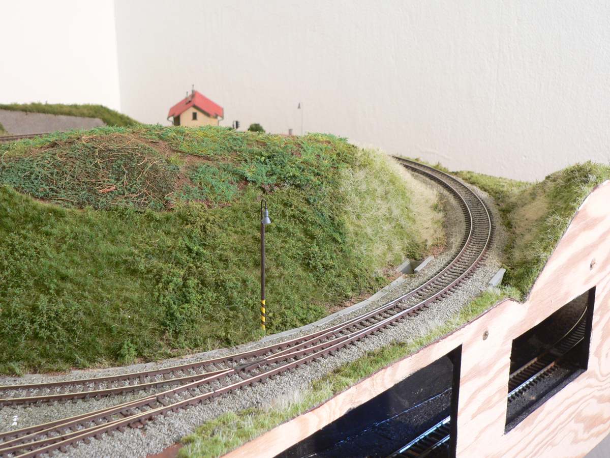

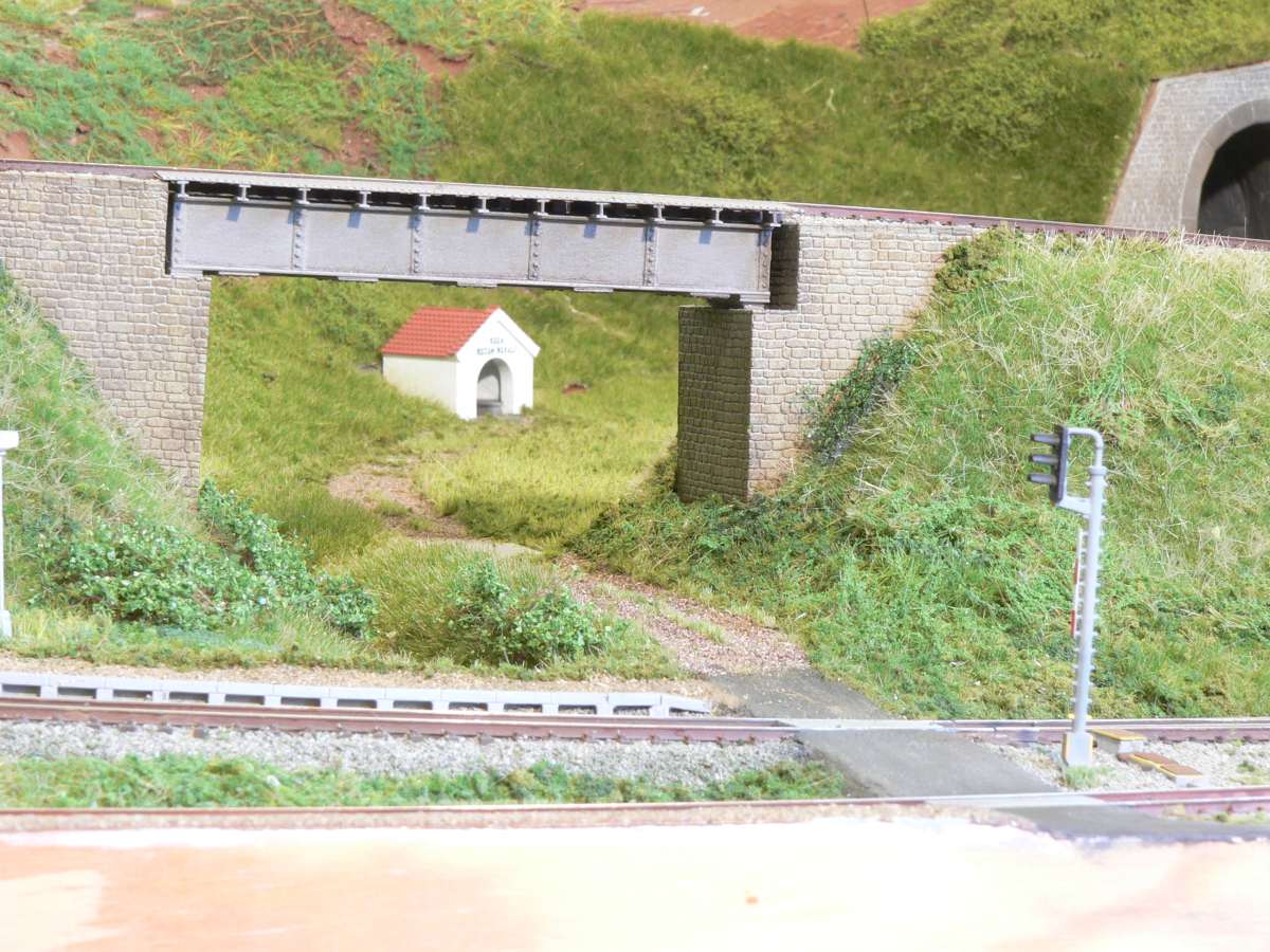

Střed kolejiště je dolina s loukou. Poměrně výrazné příkopy pro odvodnění jsou odůvodněné silným pramenem vyvěrajícím ve zděné studánce. Stráň a hřeběn oddělující stanici od odbočky bude zalesněn hustým lesem. Před tunelem je na vedlejší trati předvěst odbočky.

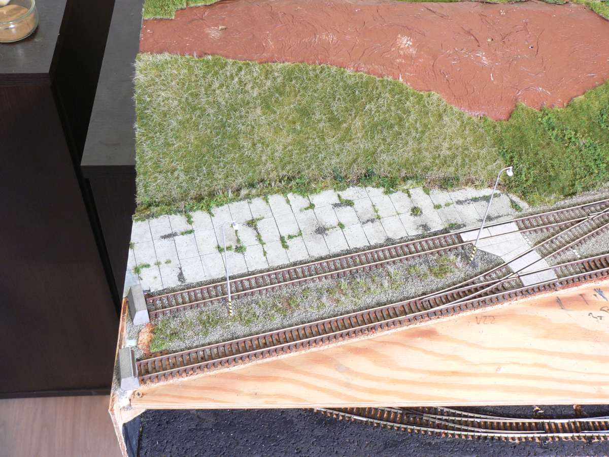

Koncová stanice dostala zatím pouze nástupiště a panelovou plochu u manipulační koleje.
