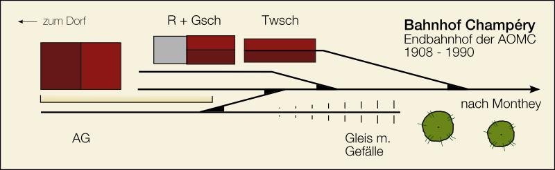

Situace stanice v letech 1908 - 1990:
AG je nádražní budova, R+Gsch rampa a skladiště, Twsch remíza pro hnací vůz. Kusá kolej v jižní části plánku (Gleis mit Gefälle) je spádovaná směrem do stanice.

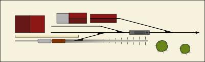

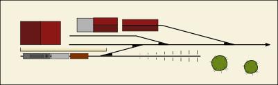

Krok 1: Příjezd vlaku do stanice
Tmavošedý je elektrický motorový vůz, světlešedý přívěsný vůz a hnědý nákladní vůz určený k odstavení ve stanici.

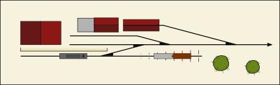

Krok 2: Odstavení vozů do šturcu ve spádu a jejich zajištění ruční brzdou

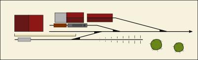

Krok 3: Přemístění odstavených vozů na vjezdovou kolej gravitačním posunem.
Krok 4: Odstavení nákladního vozu hnacím vozidlem k rampě nebo skladišti.

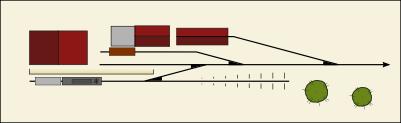

Krok 5: Najetí hnacího vozu na přívěs, svěšení soupravy a příprava k odjezdu.
