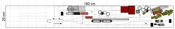

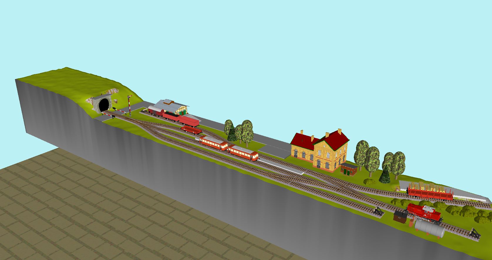

Pánové, asi to je nakažlivý, ale pořád musím na tahle témata myslet, což mně odvádí od mého rozdělaného kolejiště. Po večerech jsem si hrál ve WT a přemýšlel, co by se mi tak mohlo líbit. Jasnou inspirací je nudle od Hopetera (viewtopic.php?f=51&t=11277), dále pak kazetová kolejiště MF 2. díl. No a nakonec jsem si říkal, že malý úzký výkleneček by se našel třeba v ložnici apod. :D . No a nakonec jsem zplodil následující studii (nazývejme to tak, protože to není nic hotového). Základní vlastnosti:
- rozměr 200 x 25cm je limitující, abych to nemusel dělit na segmenty. Ty dva metry ještě nějak vcelku zvládnu, možná spíš uberu, ale nevidím to na míň, než 10cm, tj. 190cm zdéli. Dalo by se přidat na šířku, ale zatím se do 25cm s mojí myšlenkou vejdu
- jedna výšková úroveň, plastický terén a kopec nad tunelem to dotáhne
- modelové kolejivo Tillig (co různě zbylo, vyjma investice do trojcestné výhybky)
- plánovaná je přesuvna - zase ala Hopeter, jak jinak :D Počítám, že bude otevřená pro manipulaci zepředu a z boku (vizualizace to zobrazuje jako uzavřené)
- ve vybraných místech budou rozpojovače, konečně si možná vyzkouším jejich konstrukci
- DCC (pouze rozpojovače na tlačítka - hlídat ovladač mašiny a přitom hledat v menu funkci pro rozpojení by nebylo úplně ono)
- stanice je částečně inspirována Rynolticemi (https://mapy.cz/zakladni?x=14.8260610&y ... d=15212747), kde je napojení vlečky ne ve zhlaví, ale někde uprostřed. A dále jsem to dofantazíroval podle sebe (trať nevychází z tunelu, není koncová, není tam další vlečka ke skládce kulatiny, zbrojení apod.)
Připomínám, že se nijak nehrnu do stavby, spíš bych byl rád, aby to někdo zkušený posoudil z hledista reálného provozu, aby tam nebyly úplné nesmysly. Příklad: ta odbočka ke skladišti mi třeba přijde dobrá, protože je vlevo za výhybkou místo na odložení vozu. Každá připomínka, nápad a kritika je velmi vítaná. Délky kolejí mohu uvést, nyní jen pro orientaci: rast je 10cm. Objekty prosím moc nekomentujte, nacpal jsem tam co bylo přibližně k dispozici v knihovnách

Kolejový plán "nic proti ničemu", jenom prosím upřesnit účel toho šturcu v JV rohu plánku (nemáš očíslované koleje, tak ho neumim lépe identifikovat...). Jestli žádný stanovený nemáš, může tam být remíza pro nocování hnacího vozidla nebo uložení nějakého mechanismu traťovky.
Epocha? Frekvence provozu? Trakce? Kolik je dopravních kolejí a které to jsou? Počítáš ve stanici s pobytem víc než jednoho vlaku?
Nedává mi smysl ten perón. Máš ho u vedlejší koleje, ale vlak stojí na hlavní koleji bez perónu... Nebo to je oboustranné euronástupiště? Ale jak se k němu potom dostanou lidi?
Jaké SZZ? Nebo provoz podle D3? Závory vyžadují nějakou obsluhu, na lokálkách D3 obvykle ručně obsluhované závory nebývají/nebývaly, když už, tak v současnosti přejezdníky, obsluhované dálkově přímo strojvedoucím (a pak bude ve stanici krycí návěstidlo) nebo v minulých epochách jen kříže. Jestli provoz není podle D3, ve stanici bude sloužit výpravčí, k ruce bude mít signalistu nebo výhybkáře, pak buď bude u zhlaví příslušné stavědlo nebo výhybkářská budka; a při ruční obsluze výměn a závor taky může být u staniční budovy nebo u zhlaví venku umístěný a viditelný fórrichtunk s klikou obsluhovaný výhybkářem nebo výpravčím. Nebo jsme v současné epoše VI, stanice bez výpravčího je řízena DOZ a kompletně osazena návěstidly podle aktuálních předpisů, ale pak zase bude u přejezdu světelné PZZ (lhostejno zda se závorami nebo bez nich) řízené automatem a hlídané dispečerem DOZ nebo z CDP. Přejezd by asi v reálu nějak zabezpečený byl, výjezd z tunelu přímo na přejezd je vrcholně rizikové místo a věřím, že dopravní inženýři by jeho zabezpečení nějak řešili už ve velice dávných dobách železnice. Jestli trváš na tom přejezdu, schovej si tu přesuvnu radši nějak jinak než do tunelu.
Vše se bude odvíjet od znázorňované epochy. Tu by sis měl stanovit nejdřív.
Podívej se sem
http://gvd.cz/cz/data/planky/planky.html
a prostuduj si pár skutečných plánků koncových stanic popisujících i TZZ, SZZ a osazení návěstidly. Je tam všechno, od dopraven D3 přes stanice řízené dálkově až po stanice obsazené výpravčím. Některé koncové stanice (třeba Dobříš nebo Rožnov pod Radhoštěm) mají v podstatě stejné ZZ už přes 30 let. A prostuduj si některé zdejší diskuse, nedávno jsme například tady
viewtopic.php?f=11&t=11957
řešili právě příklady ZZ v koncové stanici.

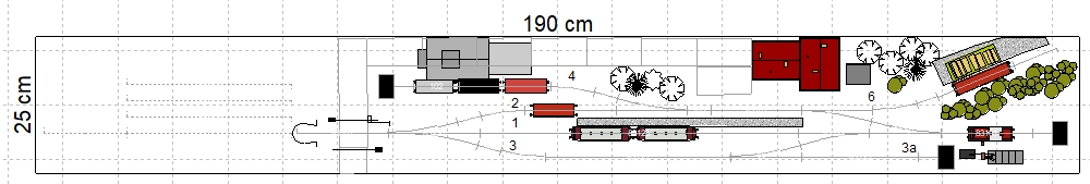

Příspěvekod Fox » stř 13 bře, 2019 10:39 am
Díky Hanku za příspěvek.
- JV šturc: účel zatím nestanoven. Vzhledem k blízkosti okraje panelu se mi tam remíza nevejde.
- perón: to je moje chybka, on tam "zbyl" z předchozích pokusů. Vzhledem k charakteru stanice bude maximálně sypané nástupiště
- dopravní koleje: jistě č. 1 o tom žádná. No a pak jsem uvažoval ještě 3? Potom by tam ten perón mohl být?
- epocha III - IV. je daná (na to mám vozidla)
- na přejezdu netrvám :D , kolejiště lze oživit jným způsobem. Nicméně, pokud mně paměť neklame, podobný přejezd je někde u Mariánských Lázní? (mám pocit, že se to tu diskutovalo včetně fotek)
- tunel naopak uvažuji, na obrázku není znázorněna (a nemůže pro přehlednost být) zalesněná krajina s horskými chalupami - jako využití jinak plonkového místa nad přesuvnou
- ve stanici bude pravděpodobně sloužit výpravčí plus další personál. Je tam toho dosti: vlečka, nákladiště, šturc se zbrojením... K dalšímu, včetně odpovídajícího návěstního systému jsem se zatím ve studii nedostal.
přikládám upravenou verzi s číslováním kolejí a přesunem perónu

Příspěvekod hank » stř 13 bře, 2019 2:08 pm
Fox píše:...
OK, takže dopravní koleje 1 a 3, u obou jednostranné sypané nástupiště. Provoz podle D2 na odhlášku, ve stanici trvale výpravčí. SZZ: máš dvě možnosti, buď a) všechno "na ruku", ve směně jeden výhybkář, který má budku na zhlaví, nebo b) signalista, elmech zabezpečení a stavědlo buď na zhlaví nebo u staniční budovy. Závory a) "na kliku" ovládané výhybkářem přímo na zhlaví nebo b) ovládané elmotorem a drátovodem a obsluhované buď signalistou nebo výpravčím. Vjezdové návěstidlo není vidět, takže je to jedno, odjezdové ad a) nemusí být vůbec nebo může být jedno skupinové jednoramenné mechanické nebo dvousvětlové Z-Č bez závislosti na poloze výměn, ad b) skupinové jednoramenné mechanické nebo nebo jedno u každé dopravní koleje nebo skupinové dvousvětlové Z-Č nebo 3světlové Z-Č-Ž nebo dvě (u 1. koleje Z-Č, u 3. koleje Z-Č-Ž), případně lze v obou variantách a) i b) doplnit bílou pro posun. Na opačném zhlaví nebude nic, konec vlakové cesty se ve III. a IV. epoše ještě povinně nenávěstil. Mechanické ranžírky bych do takové ministanice nedával vůbec, osazení vlečky návěstidly je možné buď žádné nebo (sice zbytečný luxus, ale budiž...) ve světelné variantě b) dvousvětlové M-B. V případě nezávislosti odjezdového návěstidla na poloze výměn bude u zhlaví i ze strany stanice rychlostník 40.
Použitelné příklady: Slavonice před rekonstrukcí, Dobříš, Rožnov p. Radhoštěm, Vrchlabí, N. Jičín město, Humpolec, Bechyně, Luhačovice před rekonstrukcí.
Nad pidikolejišti typu koncové stanice oddělené od zbytku světa tunelem před vjezdovým zhlavím jsem taky mockrát přemýšlel. Marně se snažím najít skutečný případ tohoto druhu. Vyskytnout by se snad mohl jedině v případě, že trať byla původně delší a toto původně nebyla koncová stanice. Jinak by stavitelé jistě řešili polohu stanice tak, aby si tunel odpustili. Trať můžeš schovat do hlubokého skalního zářezu nebo do zářezu v nesoudržné zemině zpevněného opěrnou zdí, protože na potřebný sklon svahu zářezu 1:1,5 vysokého tak, aby pohledově schoval vozidla, nemáš na šířku místo. A místo přejezdu se závorami by cesta překračovala trať v zářezu - který by mohl pokračovat až do stanice, kde může být v zářezu i zhlaví - mostem. A ještě máš další možnost, schovat traťovou kolej za nějakou vysokou, úzkou a dostatečně dlouhou budovu (silo, sladovnu, parní mlýn...), která pohled zakryje, a případně ji doplnit vlečkovou kolejí, čímž kromě pohledové zábrany získáš další manipulační místo pro nakládku/vykládku.
Příspěvky: 6957

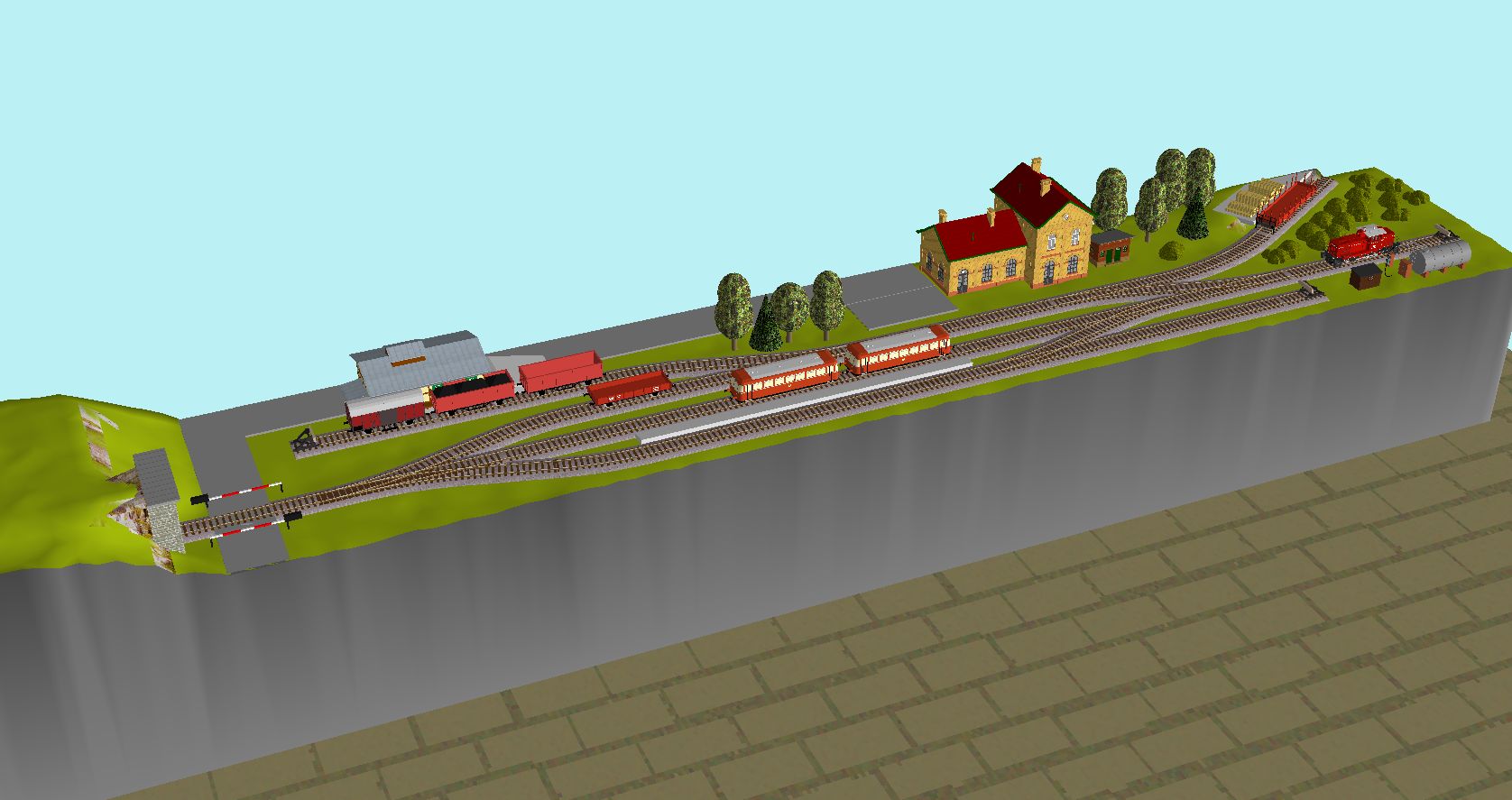

Foxi. Za mě je to takhle ideální. Já osobně bych počtem budov šetřil. Ty na rozdíl od zeleně opticky dost zmenšují prostor, což na takovémto minikolejišti je patrné více, než jinde :wink: Mimo jiné se mi velice líbí to oddělení zelení kusé koleje 1 a té manipulační. Ať se dílo daří. Třeba se v zimě do něčeho takového také pustím :wink:

Příspěvekod Fox » čtv 14 bře, 2019 12:09 pm

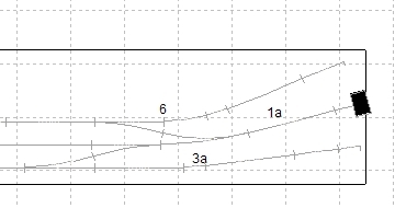

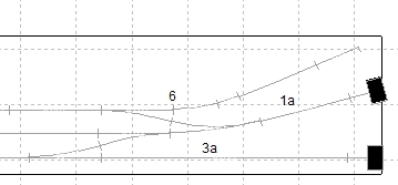

Co se týče možného umístění remízy, zkusil jsem si to teď v práci místo oběda :D . Protože bych chtěl zachovat rozměr 25cm, jsem s krajní kolejí úplně nadoraz s okrajem. Abych získal co nejvíc prostoru na staniční budovu a sklad. IBWčko jsem zkusil, a je to možné takto:
anebo takto:
. A to je furt málo. asi to nechám jak to bylo, ony ty volné kusé koleje mají taky své kouzlo. A ta skládková č.6 by měla být co nejdál, oddělená porostem. Aspoň tak se mi to jeví.
Jinak: ve "studii" jsem ještě prošel délky a upravil velikost přesuvny. Teď je délka kolejí (místo 5 jen 4) 300mm, výjezd vlevo 150mm. Dostačuje pro 3 dvouosé vozy, výjezd pak s rezervou pro Kocoura, delší mašina nepřipadá do úvahy. Tím jsem se dostal na celkovou délku 190cm místo 200cm, aniž bych měnil viditelnou část. Podle "Hanka" jsem doplnil společné odjezdové návěstidlo. Zatím přetrvává ten tunel, ale vše se vyvíjí, od toho je studie studií. Dám sem teď poslední pracovní verzi i s 3D náhledem.
Pro přesuvnu si udělám asi samostatné vlákno v sekci "Stavba doplňků", ale až se něco skutečně začně dít (tedy jestli vůbec, že ano).

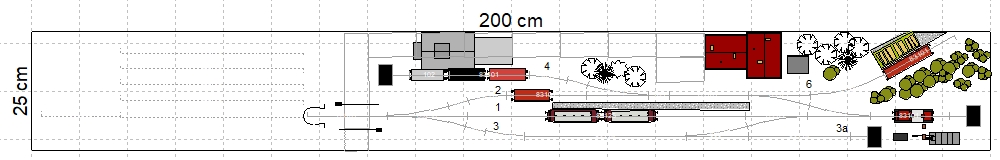

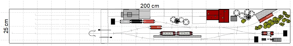

Příspěvekod Fox » čtv 14 bře, 2019 12:18 pm
Tady je současná pracovní verze

Příspěvekod Myšpulín » čtv 14 bře, 2019 3:27 pm
Nevím proč, ale asi bych přehodil výhybky z pravého zhlaví na levé a opačně. Nějak mi přijde logičtější ta trojcestná na pravém zhlaví. Potom ta 3a by byla k přejezdu. Pokud ti ovšem již nyní levá přebývá, nemá to cenu řešit.

Příspěvekod Ivan » čtv 14 bře, 2019 5:00 pm
Také se přidávám k přehozeni trojcestne doprava. Což takhle zrušit přejezd a nahradit tunel nadjezdem? Podobně jako má hopeter, jen dát silniční? Osadit stromy a bude to snad dostatečná kulisa před SN.
