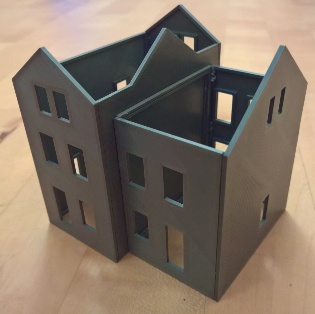

Jinak k domkům z 3D tisku - můj otevřený projekt - Sychrov:
Sychrov - otvory velikost pro JM detail okna a dveře

Příspěvekod Kavka_ » pát 23 lis, 2018 9:51 am
K zachování přijatelné struktury stěn jsem tiskl stěnu po stěně, jako stavebnici... - jako celek by to vytvářelo nežádoucí vodorovné proužky na stěnách a dělalo by to problémy i při tisku..

Příspěvekod milanb » pát 23 lis, 2018 4:14 pm
Morris Zapp píše:Tisknete ty baráky vcelku, nebo po plochách, jako plastikovou stavebnici?
Ako stavebnicu. Steny naplocho, majú lepšiu kresbu na hranách a otvoroch - pri tlači ako celku sú hrany zaoblené.
Ale strechy vychádzajú lepšie takmer zvisle: https://cloud.bastl.sk/f/8df8119211814b9e8285/ a https://cloud.bastl.sk/f/955054308bf94cc887ae/ , naplocho sa nedajú vytlačiť jemne šikmé plochy. Tá predná a zadná stena a dno sú veľmi tenké a dajú sa vyrezať nožom - pri tlači sú potrebné aby strecha držala tvar a ostala prilepená na podložke.
Neexistuje univerzálny recept - každá časť má svoje špecifikum.

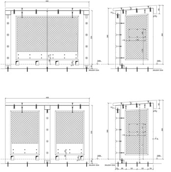

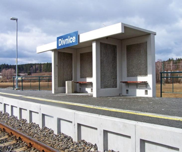

Příspěvekod hank » pát 23 lis, 2018 4:46 pm
Antivandal je tohle:
Příloha antivandal.jpg je dlouhodobě nedostupná.
(Zdroj: zpsv.cz.)
Z té druhé varianty lze sestavit delší přístřešky, ze dvou nebo tří segmentů. V reálu to vypadá takhle:
(Zdroj: zpsv.cz.)
(Zdroj: tvstav.cz.)
Na přání zákazníka se na to dá posadit dokonce i valbová střecha, viz zastávka Střítež nad Bečvou.
