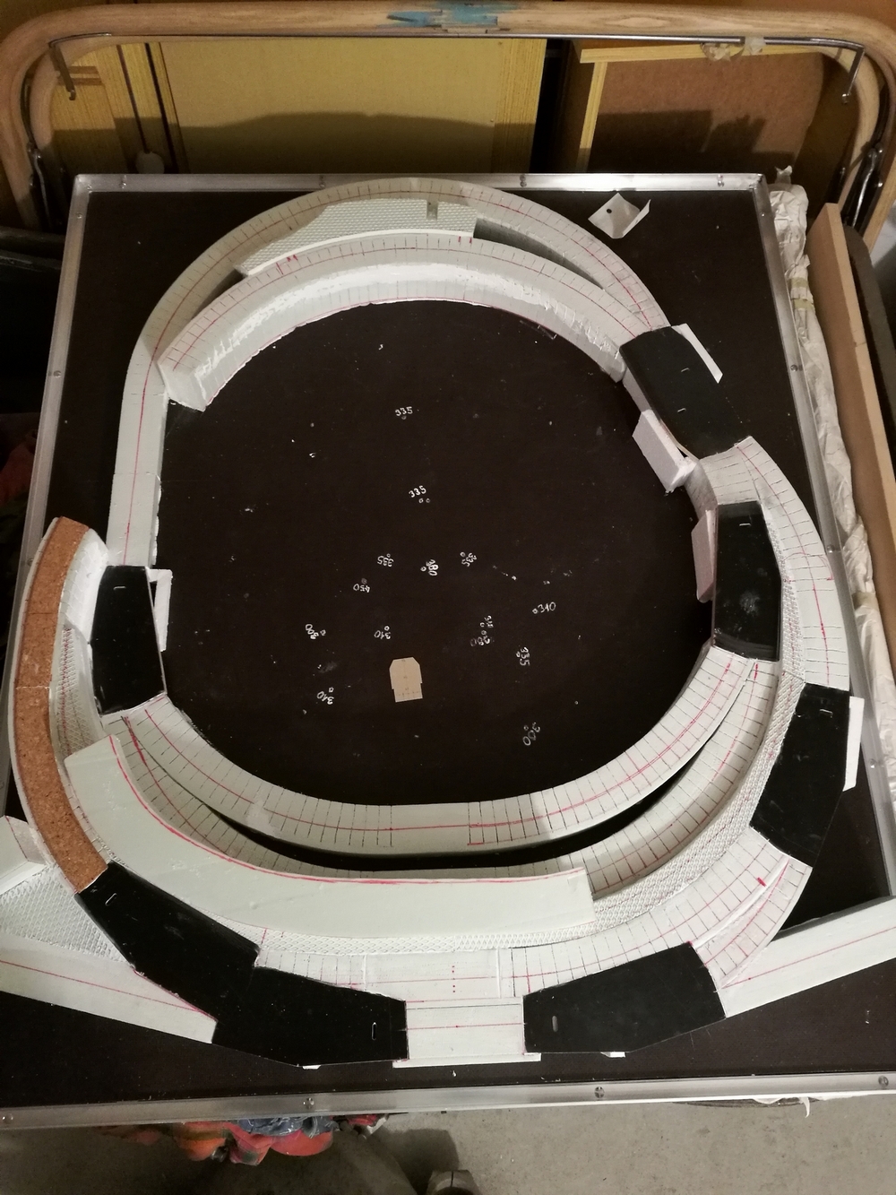

Zdravím místní kolegy.
Musím říci, že jsem pořád začínající modelář. První vláček v TT jsem dostal už někdy v roce 1969. Těch zájmů a pak povinností bylo tolik, že k vláčkům jsem se vracel mnohokrát, ale až někdy v roce 1999 jsem začal stavět kolejiště 1600x2400, bohužel pořád dokončované.
Ale plánek Ronova od Milana mě dokonale nadchl, s tím že se do něj pustím. Bude ve II. epoše 1918-1930. Je překreslený do TT na ploše 1000x1200 mm. Rozhodl jsem se pro rám svařovaný z Al profilů s vloženou překližkou tl. 9 mm. Tímto se chci s Vámi podělit se stavbou. Nebude to tak rychlé, ale snad to půjde.
Pár fotek:
svata60

pěkné, já třeba stále v práci nepřišel na to, jak správně ten hliník svařit. Na co jsou ty vybrání na desce? Jinak jako další maatér bych ale možná poradil udělat v analogu pouze příslušenství a trakci v digitálu, je to daleko komfortnější a jednodušší na konstrukci.

jardaficz píše:pěkné, já třeba stále v práci nepřišel na to, jak správně ten hliník svařit. Na co jsou ty vybrání na desce? Jinak jako další maatér bych ale možná poradil udělat v analogu pouze příslušenství a trakci v digitálu, je to daleko komfortnější a jednodušší na konstrukci.
Vybrání na desce jsou pro kabeláž.
Jestli myslíš kroucení rámu při svařování, tak rohy jsou svařeny čelně a shora a zespodu. Výztuhy jsou přivařeny shora a zespodu. Vnitřní sváry v rozích nejsou. Pak se to kroutit nebude.

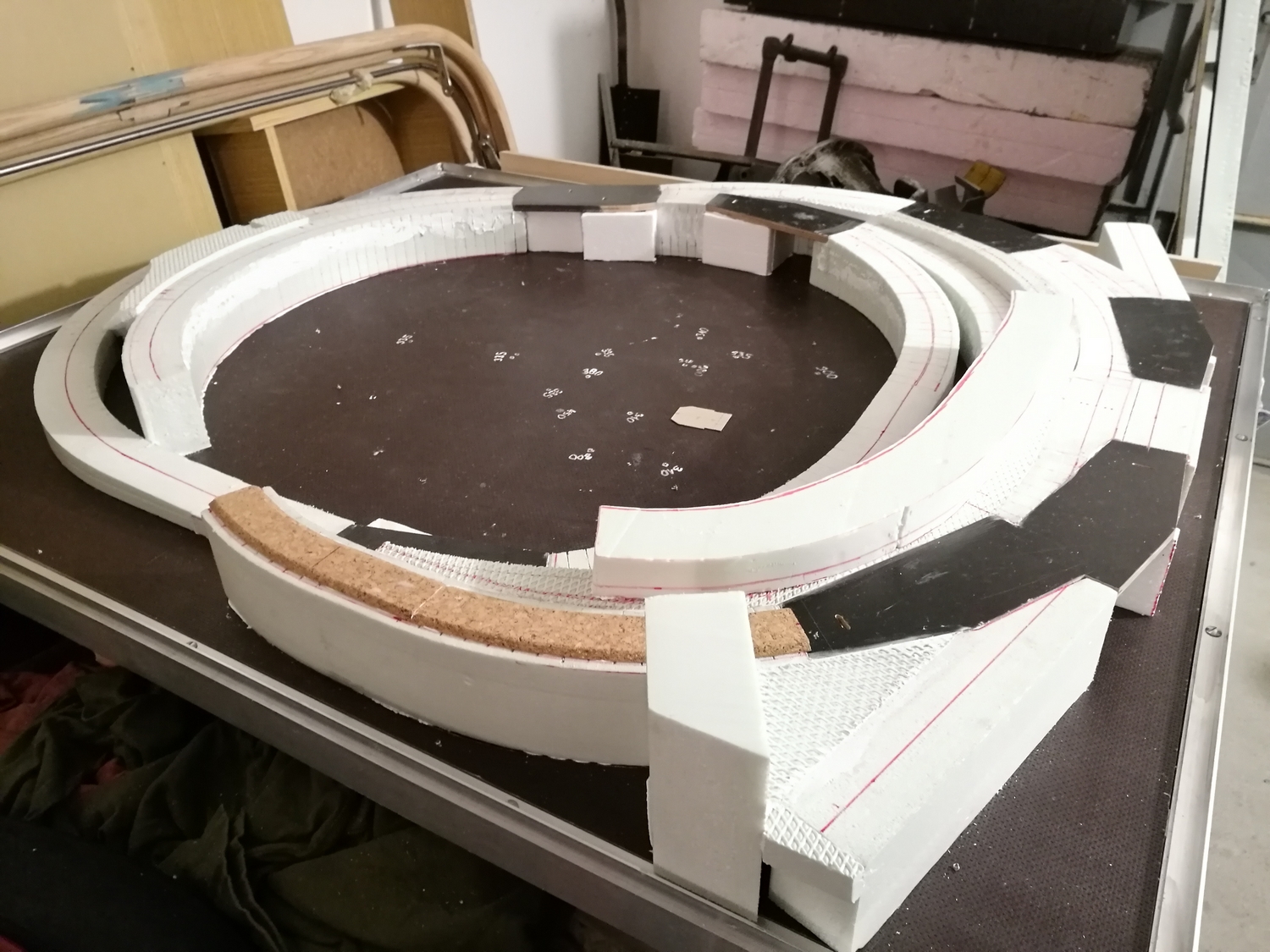

Zdravím dalšího kolegu v mini, budu držet palce a sledovat. Rám se mi líbí, jaká je tuhost? Předpokládám, že slušná.

Ivan píše:Zdravím dalšího kolegu v mini, budu držet palce a sledovat. Rám se mi líbí, jaká je tuhost? Předpokládám, že slušná.
Stavím dost podobný rozměr, ale nějak to teď vazne kvůli času a materiálu (hlavně IBW s kovovou srdcovkou stále ne a ne vyrobit...)
Děkuji, mini projekty jsou krásné. Obvodový rám je z profilu 40x20 a vnitřní výztuhy 30x20 - překvapivě vynikající tuhost.

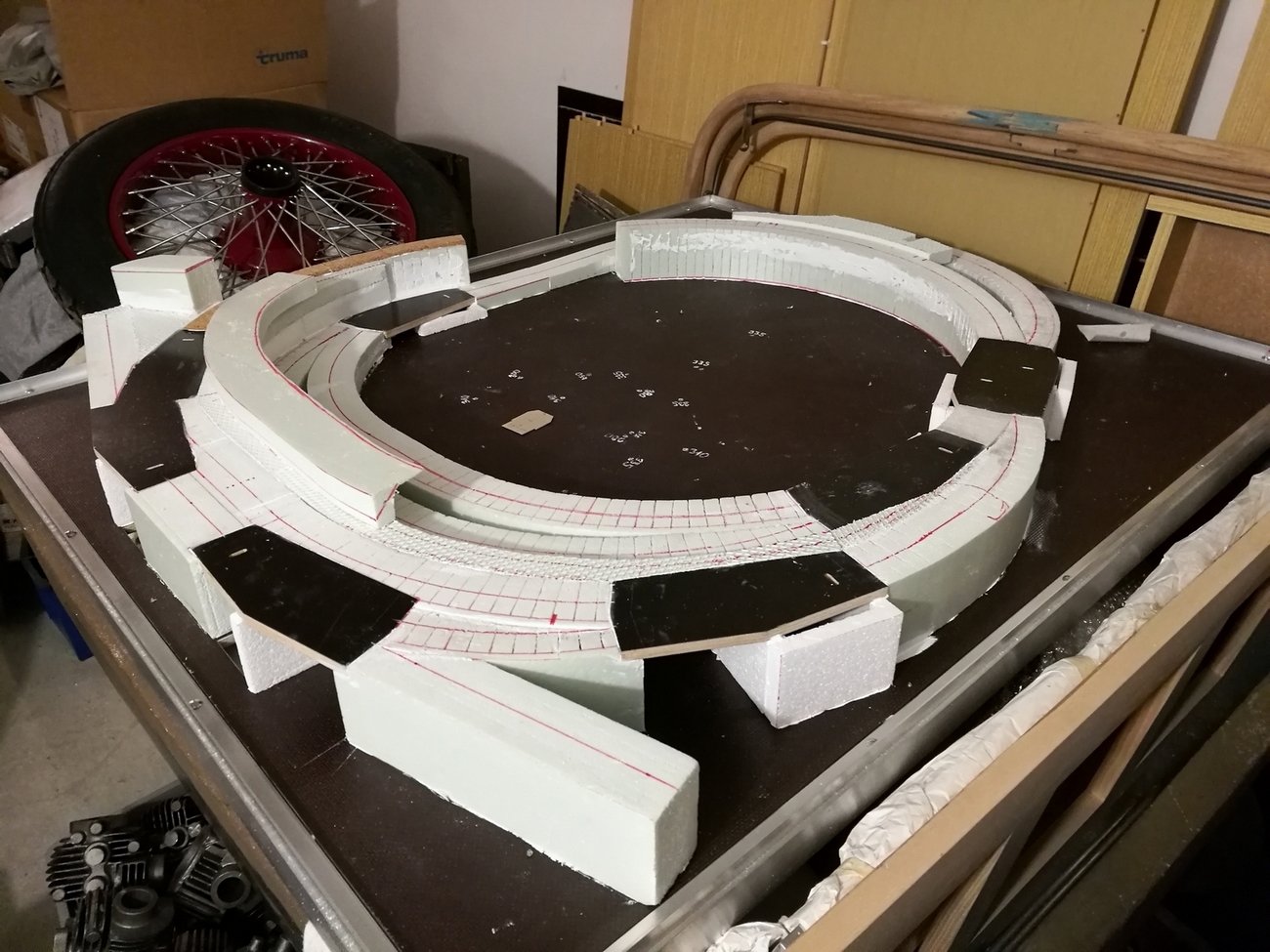

Příspěvekod svata60 » pon 19 lis, 2018 8:24 pm
Malá aktualizace:
nejde to tak rychle, jak si člověk představoval, tak něco málo se udělalo. Ochladilo se a v garáži lepidla moc schnout nebudou, tak brzo přejdu na výrobu příslušenství a na výrobu Komárka. Lept už mám a první počin na podvozek viz foto.
Na rámu přibyl rámeček na vymezení krytu proti prachu, otvory pro přestavníky a začínají se rýsovat železniční cesty. Jinak je to už v rámu přišroubováno na hotovo.

Příspěvekod svata60 » sob 01 pro, 2018 5:23 pm
Stavba pokračuje po malých krůčcích. Drážní cesty jsou hotové a začíná se dělat korkové lože. Pěkně to všechno vychází.
Pár foteček:
