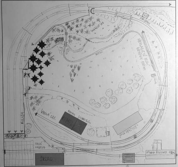

Zdravím všechny modeláře!
rád bych se s Vámi podělil o svůj návrh TT mini o rozměrech 120x115 cm. Původně jsem zamýšlel postavit segmentovku s koncovou staničkou, nakonec jsem se z časových i prostorových důvodů rozhodl pro změnu. Viděl jsem tu spoustu pěkných mini kolejišť a bylo rozhodnuto. Možná by to už pomalu mohlo být samostatné téma na fóru :-). Rozměr 120x115 sice už není mini typu Kameničky, ale pořád si myslím, že do této kategorie patří. Tolik na úvod, teď k tomu hlavnímu:
VZNIK PLÁNU:
Poté, co Milan Ferdián zveřejnil plánek Petrov_TT, měl jsem vcelku jasno, že to bude základ pro můj plán, líbil se mi zejména skryťák a pestrost staničky. Milane, díky za publikace i plánky tady!
Po spoustě návrhů jsem nakonec zůstal u dvou.
Původně jsem chtěl spíše nějakou koncovou stanici, ale jelikož kolejiště plánuji taky jako "dětské", rozhodl jsem se pro ovál s SN dle logiky kruhu.
Výhybky jsou EW2 (možná zbytečný luxus na mini), DKM a IBW, poloměr oblouků základního oválu je R330.
Kolejiště bude ze dvou dílů 60x115, které budou uloženy nad sebou svisle v úzké skříňce 35x65x240 (tu mi manželka povolila :-). Zatím nejsem ještě rozhodnut pro konstrukci, ale asi bude vše z překližky. Snaha je, aby bylo kolejiště co nejnižší, rám ideálně vysoký jen 6 cm, ale bojím se kroucení při skladování na výšku. Máte někdo zkušenosti se skladováním kolejiště na výšku?
1) Jizerka verze 1 (a zatím můj favorit)
Stanička o dvou dopravních kolejích, vlečkou do malé fabriky, výtopnou, malým skladištěm s rampou. Nahoře menší mostek a strážný domek. SN je umístěno za kulisou, vjezd zprava tunelovým portálem, vjezd zleva (zespod) asi jen za kulisu (ať není přetunelováno).
Váhal jsem, zda ještě doplnit vlečku na nákladiště kulatiny. Nechci to mít přeplácané, ale zatím jsem ji tam přidal. Pak mne napadlo, že by nákladiště mohlo být spíše překladiště z lesní drážky 600mm. Níže je obrázek, jak by mohla vypadat krajina, staniční budovy atd.... Poraďte prosím, jestli toho už není moc. Většinou se řídím heslem "v jednoducosti je krása", ale ta drážka je pro mne lákavá :-). Drážku plánuji jako maketu, ale koleje bych chtěl mít elektricky zapojené, co kdyby jednou se povedlo i nějaké vozítko TTf... Body ukazuje, že je to možné.
Snažil jsem se ještě vymyslet nějaké zajímavé zpestření do středu kolejiště, ale nic vhodného mne zatím nenapadlo, tak jsou v obrázku louky.
omlouvám se za kvalitu obrázku, v týdnu to snad naskenuji lépe, zatím jen z foťáku

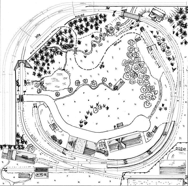

2) Jizerka verze 2 - v zásadě jen lehce upravený (zvětšený) Milanův plánek
Plánek se mi také líbí, plusem je i větší část volné tratě. Stále mezi oběma plány váhám, ale jednička vede. Co myslíte?

Je mi jasné, že stavba nepoletí mlovými kroky Hanka, ale myslím si, že je v mých silách vše dotáhnout do konce. Momentálně sháním materiál a "dobu dřevěnou" plánuji na léto. Rád bych do roka jezdil, to už totiž synovi budou 2 roky a už by mohl rocomyš udržet v ruce. Tak uvidíme, zda ho to taky bude bavit. A i kdyby ne, aspoň už nebudu jezdit jen po stole v kuchyni na dočasně postaveném oválu.
Budu moc vděčný všem za každý postřeh, připomínku či nápad na vylepšení. V plánování jsem už vcelku dlouho a člověk už nemá patřičnou perspektivu.

Příspěvekod Ivan » ned 04 bře, 2018 9:17 am
Ještě jsem zapoměl dvě věci:
- koleje budou v jedné výšce
- kdybyste měl někdo dobovou fotku překladiště drážky (nejen lesní) 600mm - 1435 mm, prosím o zaslání. Něco jsem na internetu dohledal, ale není toho mnoho.
Díky.

Příspěvekod Ivan » ned 04 bře, 2018 7:15 pm
hopeter píše:Vítej v mini. Pokud chceš mít kolejiště dělené a hodně manipulovatelné tak cesta překližky je ideální. Důležité je počítat při konstrukci s diagonálním vyztužením. Laicky přepážky šikmo z rohu do rohu. Tím získáš lehkou a tuhou konstrukci rámů. Jak na to najdeš u mě v tématech. Pro spojení nezapomeň naváděcí čepy pro ustavení pokaždé stejné polohy. Skladování na výšku není problém , jen se nesmí zapomenout na volně ložené části nejen vozidla... :wink: A taky na stožáry apod. kvůli olámání.
Ať se daří. :)
Díky za uvítání v mini, taky jsem se u tebe inspiroval.
S diagonálami počítám, rozkreslím si to pak s přestavníky, aby to nebylo v kolizi. Nejspíše zvolím MP1.
Ještě řeším, že v místě potoka bude rám snížen o cca 2-3 cm. Asi tam zespodu dám navíc desku přes okolní žebra, která to zpevní. V tomto místě nejsou žádné přestavníky, tak nemusí být přístup k vrchní desce.
Příspěvky: 2496

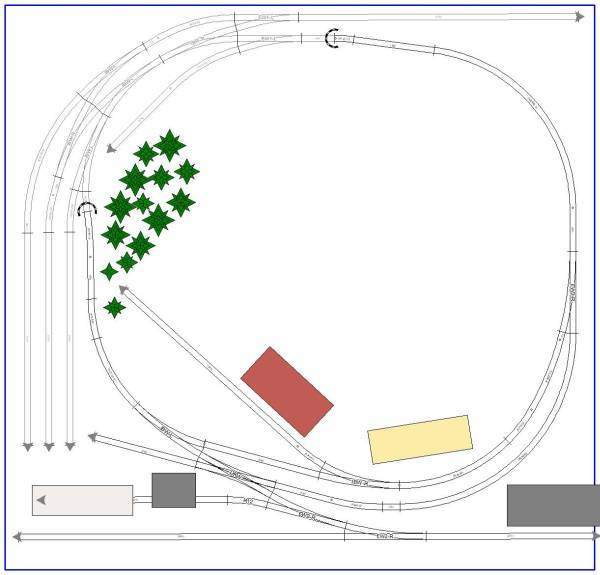

Příspěvekod Ivan » pon 09 črc, 2018 6:43 pm
Vážení kolegové,
neusnul jsem na vavřínech, základní projekční práce jsou u konce :-), změny a připomínky samozřejmě uvítám. Od poslední verze jsem prohodil vlečku s remízou a nakonec přidal i kolej se zbrojením. Je to trochu kostrbaté, zvažoval jsem vícero variant, ale takhle se mi to asi líbí nejvíc. Tunelový portál budu muset ještě trochu posunout, aby nebránil průjezdu ve skryťáku, dořeším to při pokládce, nějaká malá rezerva tu je. Základní ovál má nejmenší poloměr 330, oblouk u volné skládky je nejostřejší, 290-295, uvidíme jak to vyjde. Také jsem zvažoval objízdnou kolej na lesní železnici 600mm, ale asi to nebudu komplikovat a nechám to takto.
Nejtěžší asi bylo vymyslet, co nacpat doprostřed za krajinu. Několikrát jsem prolezl Milanovy plánky všech 3 knížek a tohle je výsledek. Vrstevnice jsem do plánku nekreslil, je to však jednoduché. Smrkový les před kulisou ve skryťáku je v kopci, dále bude menší kopeček pod kapličkou. Potok se bude snižovat od +0 pod základní úroveň na cca -3.5cm po mostkem a skončí v kulise. Musím se vejít do celkové výšky 30 cm, tak to bude spíše jen takové zvlnění, stromy budou výšky max 20 cm.
Příští týden už snad zhotovím rám, překližka výška 5 cm, rozděleno na dvě sekce 115x58 cm.

Příspěvekod milan ferdián » pon 09 črc, 2018 7:41 pm
Máš můj obdiv.Držím palce se stavbou kolejiště.
Re: TT MINI Jizerka 120x115
Příspěvekod hopeter » pon 09 črc, 2018 7:48 pm
Vypadá to dobře.
Jestli můžu do toho kecat tak bych určitě ubral tu jednu kolej ve skryťáku co koliduje s tunelem. I bez ní budeš mít dostatek prostoru v SN. Navíc bude určitě ještě hodně vozů v oběhu na vlečkách viditelné části.
Dále bych uvážil použití EW1 místo EW2 ve viditelné stanici. Vzhledem k převážně posunovacímu provozu by bylo lepší než modelovost mít kousky rovných kolejí pro spojování a rozpojování.
A jestli dobře chápu rozdělení na dvě části tak bych raději hledal cestu jak uskladnit kolejiště třeba na výšku nebo ke stropu aby bylo vcelku.
Ještě si najdi kolejiště "BUDA" je hodně moc podobné a nedávno se tu probíralo v několika verzích... :wink:
No a ať se dílo daří. Rád budu sledovat stavbu. :)
Příspěvky: 3065

Příspěvekod dfrolek » úte 10 črc, 2018 7:26 am
Nelíbí se mi ten přejezd a cesta do kulisy.. Když tam nebude ta jedna kolej, cesta by mohla stoupat podél opěrné zdi - kulisy - nad tunelový portál, nebo vést podél zdi na opačnou stranu. Ta 600 drážka, ta je super :)

Příspěvekod Adam96 » úte 10 črc, 2018 3:56 pm
hopeter píše:Vypadá to dobře.
Když použije EW1, tak to bude mít na každé straně cca 3,5cm rovinky navíc, tím spřahování opravdu nezachrání. To musel mít tak 20cm přímý úsek a to ještě pouze pro velmi krátká vozidla.
