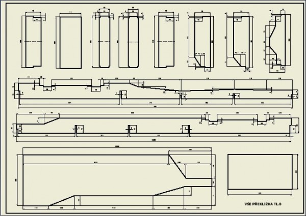

Rám 1600x300 mm osvědčené konstrukce z překližky tl.8 mm lepený Epoxy 1200. Kolejivo Kuehn. Námětem zapomenutá stanička na konci světa, dnes už jen koncová. Vedle staniční budovy bude volná skládka na expedici dřeva. Osobní dopravu zajistí Hurvínek , občas pára s Bi. Nákladní vlaky Mn a odvoz dřeva párou a T334. SN šuplík schovaný za náspem s mostem. Přes most budou koleje.
Ovládání analog a časem automatika s Arduinem. Je počítáno i s případným rozšířením o další segmenty...

Zatím mám skóre docela dobrý. Jeden projekt pozastavený , tři v provozu , jeden ve finále stavby základní části a k němu napůl přístavbu. Tento začal před týdnem... :wink:
Takhle je to na papíře...

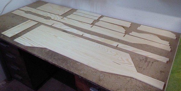

A takhle vyřezané lupénkovou pilkou...

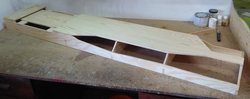

Hele kostra a vše pasuje jak má ... :)

Ještě to bude chtít diagonály a dokoupit několik kolejí... však zima teprve začíná. :wink:

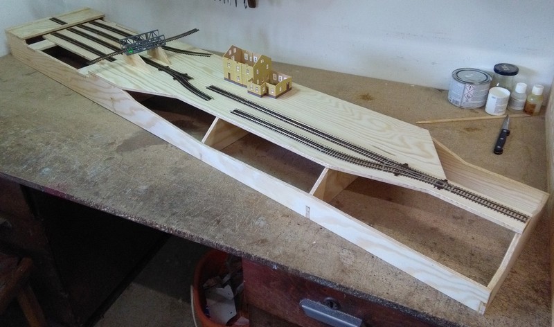

Vyřezat a slepit rám za týden zas není nijak velký fofr... :) Navíc tomu ještě chybí několik dílů , diagonály , díly nadjezdu a deska pod propustek za pravým zhlavím.
Trať přes most bude připravena pro případné napojení ale zatím je v plánu nepojízdná lokomotiva co stojí před návěstidlem.
Nechtěl jsem oddělení SN řešit tunelem - to má skoro každý a tohle mě připadlo originálnější. :P
Koleje se přidávat nebudou, zkrátil bych už tak hodně krátké staniční koleje. Staniční budova StEG Lužec nad Vltavou od KBmodel zajistí celé vybavení stanice.Její součástí je malý sklad s rampou a zbytek prostoru bude volná skládka dřeva což bude hlavní komodita nákladní dopravy.
