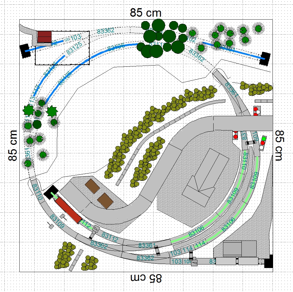

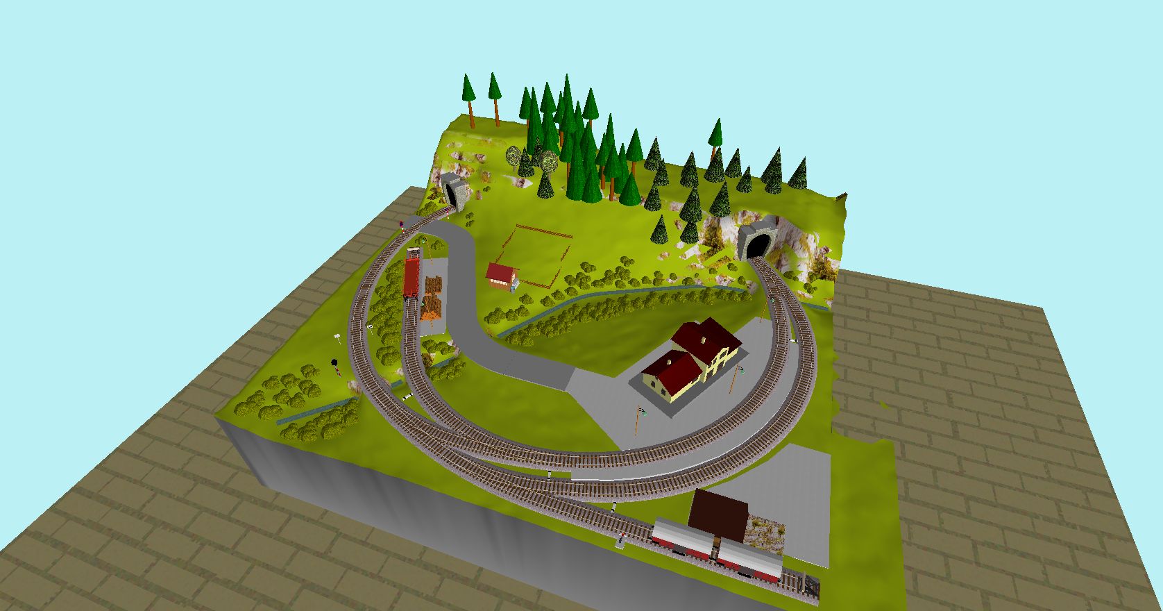

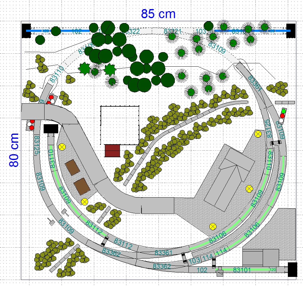

Dobrý den všem,
tak aby toho tady nebylo málo, dovoluji si představit další TTčkový miniprojekt cca 85x85 cm. Moje důvody a úvahy:
1) mám rozdělané velké kolejiště (i když při sledování kolegy "edys" výraz velké zas tolik nesedí), popis je tady někde níže. A protože jsem pochopil, že to je běh na dlouhou trať a že si hoodně dlouho nezajezdím, chtěl bych si udělat malou odbočku
2) rád a s napětím sleduji kolegu "hopetera" a mnohé další, kteří vytváří krásné mininalistické projekty.
3) hned uvádím hlavní důvody, proč ne N (určitě je zde řada uživatelů, kterých si vážím, až fanatických propagátorů Nka - jména si dosaďte sami :D ). Takže: a) nemám zkušenosti s konstrukcí a kolejivem, b) nemám "v oku" měřítko a proporce krajiny apod. c) nemám k dispozici vozidla, tj. nutnost dalších jednoúčelových investicí d) chci to zároveň používat jako zkušební dráhu pro nové vozy a mašiny...
Takže jsem něco vyplodil, dal k revizi znalci "lajbltovi", který to celé posunul o kategorii výš, nechal náležitě odležet v šuplíku, a nakonec jsou na stole dvě varianty. Předesílám, že jsem zastánce kroužení (to mne jistě hodí do pytle "dětské"). Avšak na mojí omluvu pravověrným uvádím, že i na tomto pidi-mini bych chtěl časem zkoušet automatický provoz (viz moje vlákno iTrain). No a "pseudonáhodné" kroužení dvou souprav, které budou zastavovat - projíždět - čekat ve skryté části, návěstidlo, přejezd se signalizací, to už by mohlo se sklenkou vína být hezké pokoukání. Přesto je tam skladiště, nákladiště, možnost ručního hraní s posunem tedy také. Pro každého něco :D .
Obě verze "Dolan" jsou zde, kdo by toužil po zdrojácích ve WT11 (případně WT8), rád zašlu.
VERZE 1
Naposledy upravil Fox dne sob 06 lis, 2021 9:20 am, celkově upraveno 2
TT, DR5000, Z21, iTrain...
Fox
Příspěvky: 1467
Bydliště: kousek od Prahy
Re: TT mini - Dolany, aneb další miniprojekt k diskuzi

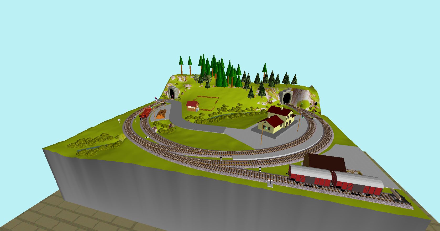

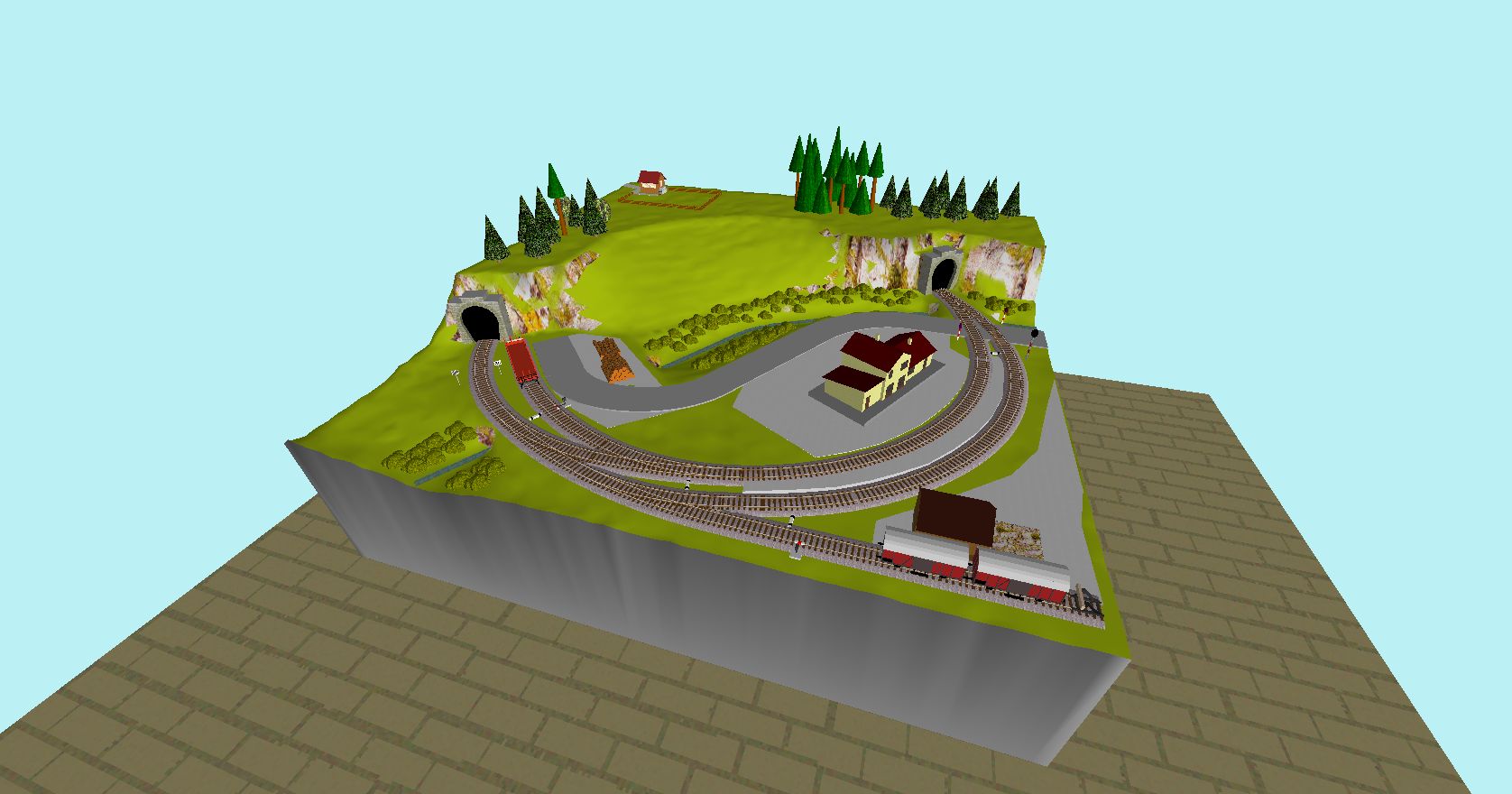

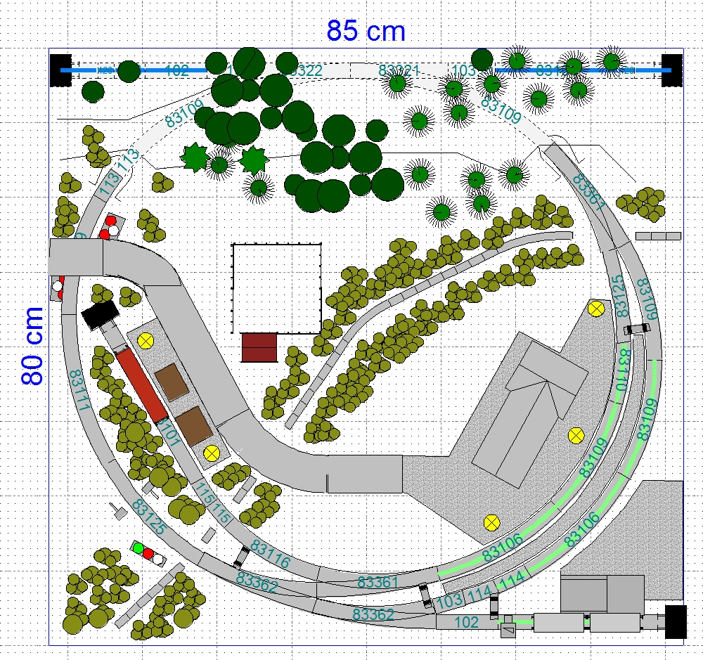

Příspěvekod Fox » pon 02 říj, 2017 11:10 am
A ještě ta varianta 2, nějak se to nedařilo nahrát...
VERZE 2
Naposledy upravil Fox dne pon 02 říj, 2017 11:52 am, celkově upraveno 1
Příspěvekod Adam96 » pon 02 říj, 2017 11:20 am
Jak budeš v obloucích spřahovat nebo trhat vozidla? Třeba ta manipulační kusá k vykládce vozů?
Adam96
Příspěvky: 525
Příspěvekod Fox » pon 02 říj, 2017 11:50 am
Dobrá připomínka - sám teď nevím, potřebuji si vyzkoušet min poloměr, kde to ještě jde. U V2 asi bude problém, u V1 by to možná mohlo jít nějak upravit.
Příspěvekod hank » pon 02 říj, 2017 12:57 pm
Asi si budeš muset vybrat - buď svěšování/rozvěšování vozidel nebo automatický provoz. V obloucích jakéhokoli poloměru myslitelného na tak malé ploše to svěšování/rozvěšování spolehlivě fungovat nebude. Pro tu automatizaci bych viděl asi vhodnější alternativu 2. A v alternativě 1 bych "skryté" nádraží udělal jako "přiznané", tj. nezakrýval bych ho seshora, jen bych ho schoval před přímým pohledem zepředu kulisou, protože do něj budeš muset rukama skoro při každé manipulaci. (Nevím, kolik na tom chceš provozovat vozidel a podle jakého jízdního řádu.)

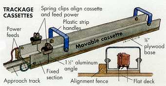

Nevím, jestli znáš tohle?
(Bohužel jsem si nepoznačil, odkud to mám, nejspíš ze sbírky pidi-, mini- a mikrokolejišť Carla Arendta. A bohužel to nemám větší.)
Je to "vyndavací-zas-tam-dací" kazeta pro ruční výměnu vozidel/celých souprav v provozním zákulisí kolejiště. Klidně ji můžeš nainstalovat do všech "skrytých" šturců nebo dokonce ani nepotřebuješ ty šturcy, tj. ušetříš výhybky. Případně to můžeš modifikovat a udělat v tomto duchu přesuvnu.
Příspěvky: 6957
Příspěvekod Adam96 » pon 02 říj, 2017 12:58 pm
Počítej s tím, že spřahování v oblouku funguje cca od R600 pro krátká vozidla počítám, že takový poloměr na plánku nemáš a ani mít nemůžeš.
Na projetí lokomotiv a ježdění bez posunu to bude ok, jinak bych popřemýšlel o o tom kolejiště natáhnout třeba na 120cm, abys tam mohl někam vložit alespoň 20-30cm rovinky, kde v klidu spojíš a rozpojíš. Mne osobně se velmi líbí tento plánek. Je to takové hravé, ale zároveň nabízí prostor pro manipulaci :wink: http://vlacky.brozek.org/images/obsah/kolejiste05.jpg
Příspěvekod Fox » pon 02 říj, 2017 3:05 pm
Díky za připomínky, které jsem i očekával. Je mi jasné, že zvětšením kolejiště se hodně věcí vyřeší - ale - už to je holt vewlké kolejiště a to jedno už stavím... Moje myšlenky se ubíraly spíš od funkčního diorámatu a velikost těch 85 cm považuji za maximum - chci to přenášet a dát si třeba na stolek pro potěšení :D . Každopádně se nechci uvrtat do ničeho rozsáhlejšího. Mám toho i tak rozděláno víc, než je zdrávo :D .
To jsem nenapsal: u V1 samozřejmě počítám, že SN bude jen kulisa (možná se stříškou, tj. shora bude celá plocha - kopec, proto taky Dolany). A v SN jsou ve šturcích dvě EW1 rovné, tam krátká mašina bude v ose s vagóny a měl bych bez problémů spojovat. Problém vidím pouze u nákladiště, to přiznávám. U V2 bude skrytá část větší, ale i tak vzadu musí být pohodlný přístup, s tím se počítá.
(a ještě poznámka: kdybych netrval na kroužení, jednoznačně stavím Kameničky či nějaký jejich klon)

Příspěvekod Fox » úte 03 říj, 2017 7:56 am
Ano ano, kde myslíš, že jsem se inspiroval? :D. To jsou samozřejmě super kolejiště, i velikostí jak jsem chtěl. Když tak o tom uvažuji kde mám největší problém, tak to je kusá vlevo na skládku. Tam opravdu nerozpojím. Napadá mne: což jí zrušit, posunout o něco levé zhlaví a tím i prodloužit kusou vpravo... Až bude klid, zkusím sednout k WT jak by to vycházelo. Méně je někdy více.

Příspěvekod Fox » úte 24 říj, 2017 6:20 am
Tak jsem něco upravil, s ohledem na spojování u skládky. Použil jsem R267 a pak rovný úsek. Ještě proměřím vzhledem k délce mašin co připadají do úvahy (asi jen Rosnička). Ty kusé koleje v SN nebudou zakončeny klasickými šturcy jak je namalováno, ale půjdou až o okraji desky. Tím se získá nějaký cm navíc. A na jedné straně taky uvažuji o možnosti napojení malého "přídavku" pro výměnu vozidel a snadnou manipulaci při zprovozňování. Celý prostor SN bude zezadu a ze stran volně přístupný, kopec bude vlastně jen kulisou (skořepinou) s horní částí podepřenou v rozích nějakými sloupky (ještě promyslím). Také krajinu ještě zvážím, z konstrukčních důvodů asi zapomenu na ten potok... Celé to míním jako přenosné.
