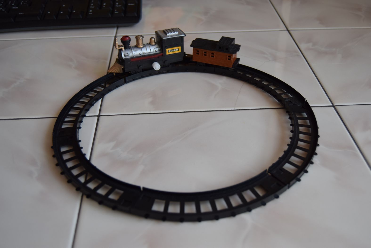

Dcerka dostala k "Ježíškovi" takový malý vláček na klíček.
Původně jsem chtěl jenom tuto hračku trošku vylepšit. Je to americká parní lokomotiva z dob divokého západu,
tak jsem měl v plánu koleje připevnit na malou desku a udělat krajinku s pár kaktusy a dřevěným mostem.
Vláček jsem párkrát natočil a pustil a .. Ještě tak dvakrát a hodit do koše. Tak mě napadlo, že bych kruh mohl
ztočit z flexikoleje, a mašinku s vagónkem zkusit vyrobit novou, elektrickou. Hračka rozměrově odpovídá velikosti H0,
tak bylo o měřítku rozhodnuto :) Průměr kruhu je 25cm.

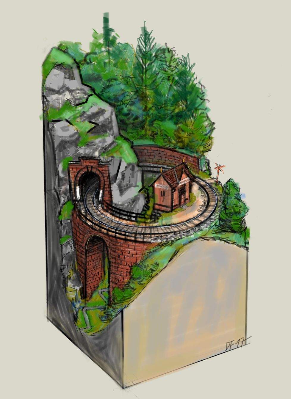

Chtěl bych si na tomto "funkčním diorámatu" vyzkoušet různé modelářské techniky jako skály, stromy, statickou trávu.
Ještě jsem se k tomuto moc nedostal. Jako námět jsem zvolil můj oblíbený tunel s následujícím mostem,
malou zapadlou zastávku někde na horské trati :)

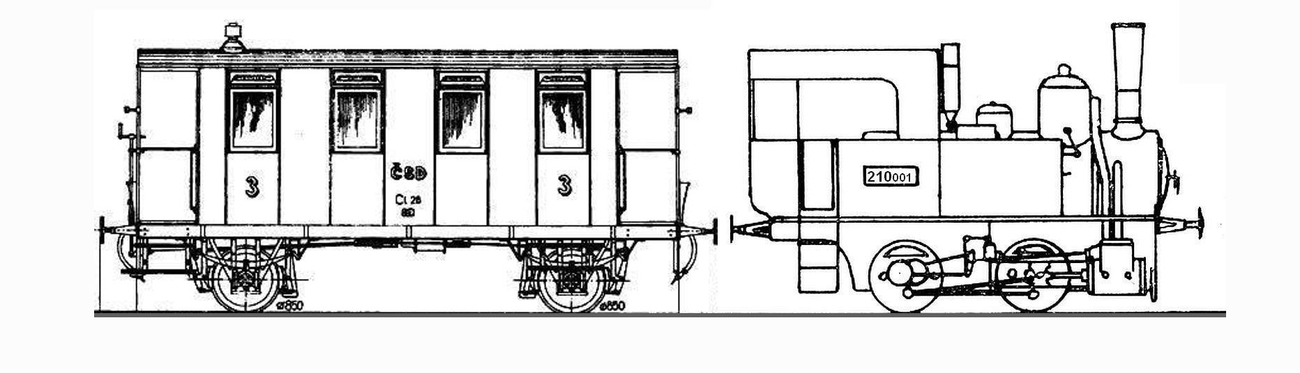

Vrcholem pak bude stavba vozidel, měla by to být parní lokomotiva řady 210 s osobním vozem Ci.
Tento vláček jezdil tady poblíž, do Luhačovic (Svět železnice, číslo 3(27), srpen 2008).
Obrázek přikládám, stáhnul jsem jej s dovolením na netu, nejsem jeho autorem.

Jsem zvědav, jak se to všechno do tak malého prostoru vejde, ale koneckonců... proč ne? :) Mnozí zde doporučují začít "něčím menším". Navíc bývaly doby, kdy k hraní si s vláčkama nebylo za potřebí velkého kolejiště s rozměry, které sedí přesně na milimetr (např. poloměr) :) Jenom bych si dal pozor, aby ten vlak byl schopen takto malý poloměr projet.
Jinak ty palce držím, ta kresba vypadá dobře.

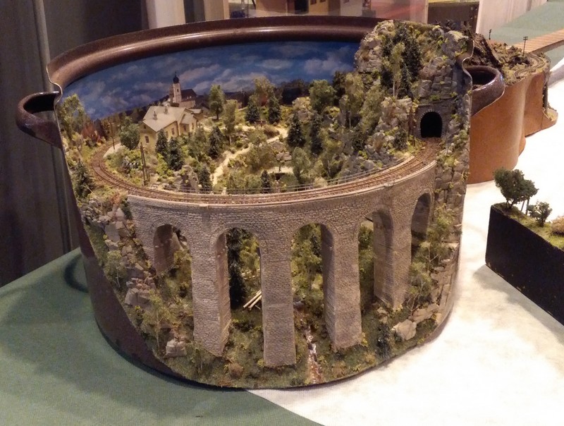

Člověče to abys postavil lokomotivu a vagón prohnuté jako babán aby to prošlo poloměrem... :D
Jinak se mě to moc líbí. Nedávno jsem viděl něco podobného postavené v hrnci ale to bylo Nko.
Ať se daří.

A k upřesnění -to kolejiště v hrnci je Zetko(autor pan Hoza).
Ať se daří.
