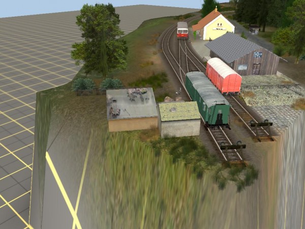

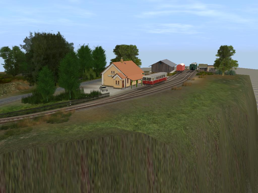

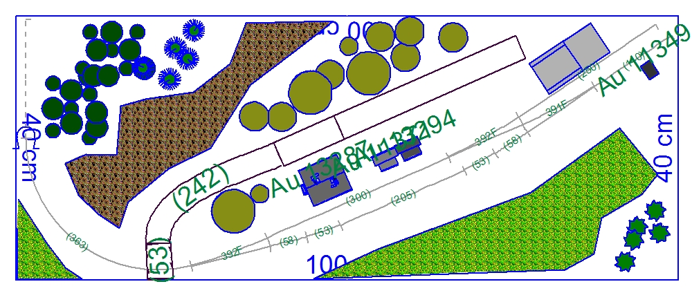

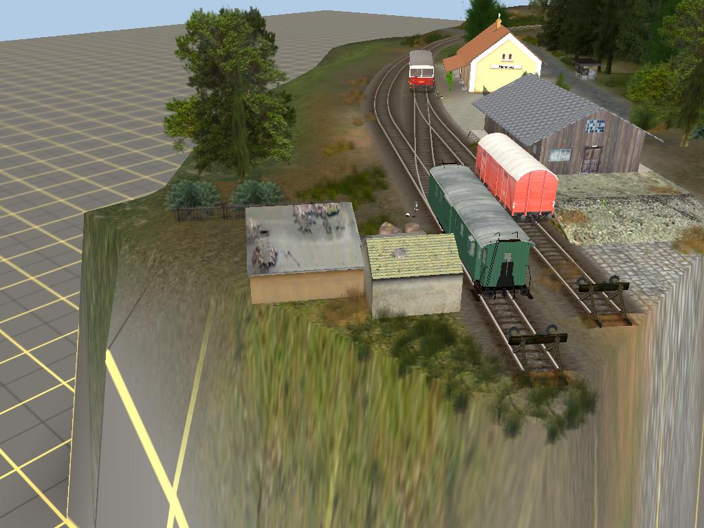

Když už se tu už roztrhl pytel s miniprojekty, rozhodl jsem se využít volnou polici ve vitríně a taky se zúčastnit, inspirován Milanovými Kameničkami. Ty se mi z jeho miniprojektů líbí nejvíc už od doby, kdy jsem je kreslil v TRS. S dovolením jsem si tento název zatím propůjčil jako pracovní :-) Využitelný rozměr je 970x400mm, limitem je hloubka vitríny, kde chci mít, toto spíše "diorama", uskladněno, hlavně skrz prach a potřebu s tím dále co nejmíň manipulovat. Oproti návhu Milana mám skoro 20cm navíc v délce, bohužel mi chybí těch aspoň 5 cm hloubky na skrytou část. Proto to bude asi jen jedna skrytá kolej 190mm vlevo za portálem(kulisou), aspoň něco. Zkoušel jsem ohnout flexku o 180 na těch 40 cm a to se mi už moc nelíbilo, poloměr by musel být pod 190 a prořezat pražce. Máte někdo zkušenosti s takto malými R? Hlavní hrdinou provozu bude motor VT135 s přívěšákem od Trixe(DRG), který mám a pořídím mu ještě nějakou tu Zetku :D Správu neřeším, je to pohraničí a v tomto měřítku z 20 cm jakékoli značení na vozech je pod mojí rozlišovací schopností :-)

takhle nějak mi to vychází z WT
no a tohle je už jen pro inspiraci :-)

Pokud si pamatuju, tak nejmenší oficiálně vyráběný poloměr v N je 193 mm. A tím mi projelo všechno. A to by při hloubce 400 mělo být v pohodě. Pokud jde o menší poloměry, tak s Nkem nemám zkušenost, ale při omezeném vozovém parku to určitě půjde. Vždyť nedávno měl Maerklin i ROCO v H0 sortimentu koleje s poloměrem 250 mm, a dvou nebo třínápravové lokomotivy to zvládaly. A rychlíkáče tam stejně honit nechceš :D

Jj, díky. Ještě zvažuji variantu, že bych udělal cca 10cm přídavný pás jen s tou skrytou částí (veksle a dvě koleje)jako samostatný díl. Skrytý úsek za portálem, který je teď rovný bych pokračoval v oblouku až na hranu. Čili bez přídavku by se dalo zajíždět motorem tam i zpět i ve vitríně za sklem, pro "bohatší" provoz by se to celé povytáhlo a přidal by se skryťáček. Taky varianta :P

R180 lze i v TT, natož v Nku. Pokud se Ti to nelíbí esteticky, máš přece 20cm navíc na dýlku, taže i kdybys ten oblouk schoval do tunelu tak to vyjde.
Popravdě tou redukcí bys z kolejiště udělal diorama, jehož jedinej provoz by bylo motorem tam a zpátky :roll:

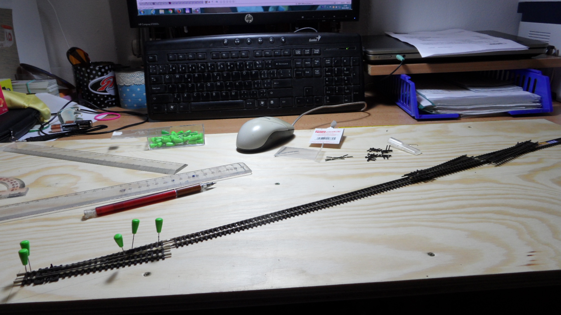

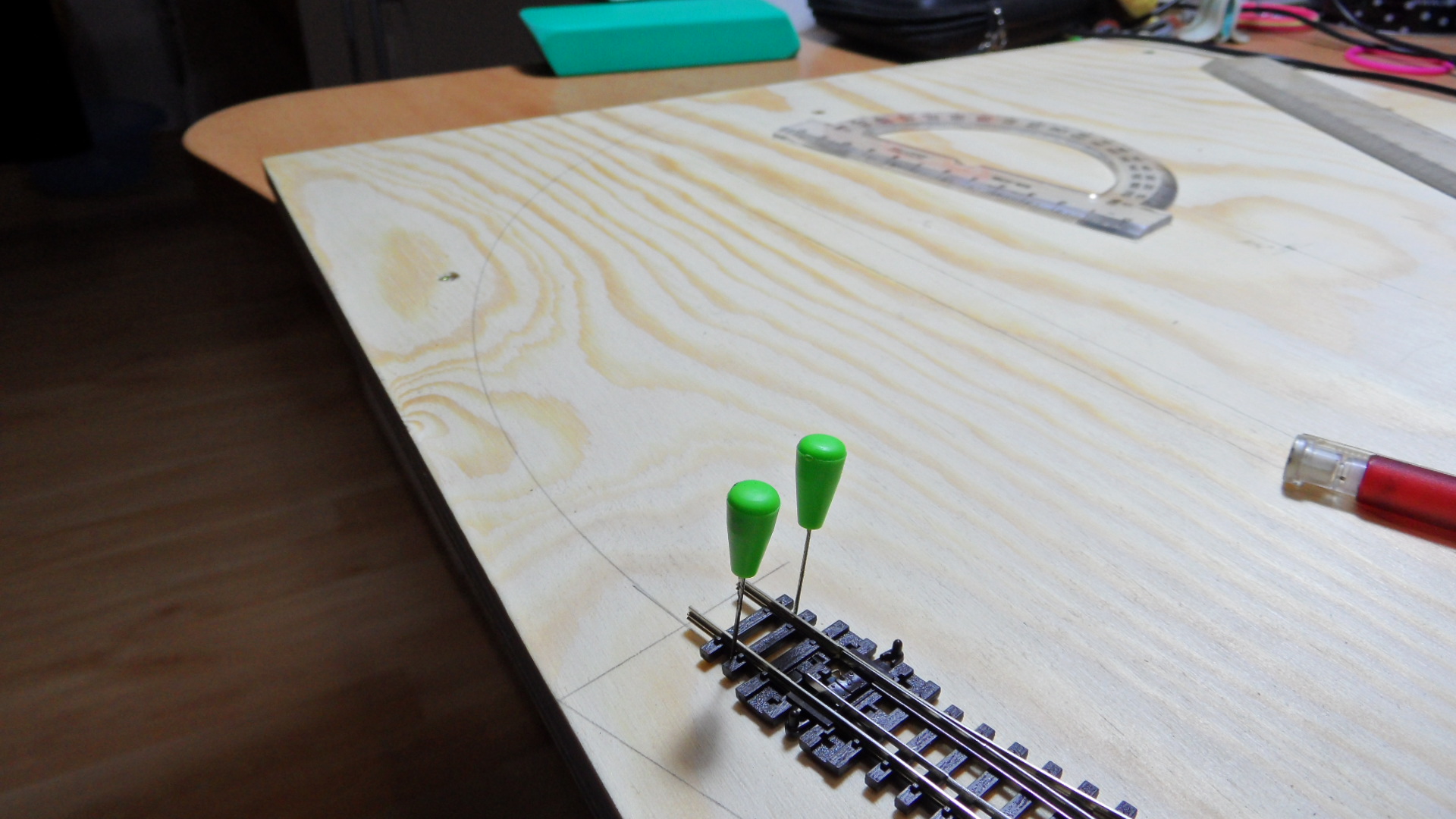

Slepil jsem základní desku, překližka 8mm, zespodu vyztužená pásy stejné tloušťky i materiálu. Přes noc to vyschlo, dneska jsem zkusil nástřel, jak by to mohlo vypadati :-)
Osa stanice je vychýlená od podélné o 24st. Stanici a trať celou zvednu o něco výše, aby to nebyla úplná placka a před tunelem mohl být aspoň propustek. Jak a o kolik, se uvidí.....
Definitivně jsem se rozhodl pro zadní přídavný segment se skryťáčkem.
Kolej u budovy vychází na "sympatických" skoro 300mm :-)
Začátek oblouku, R200 v ose ....
