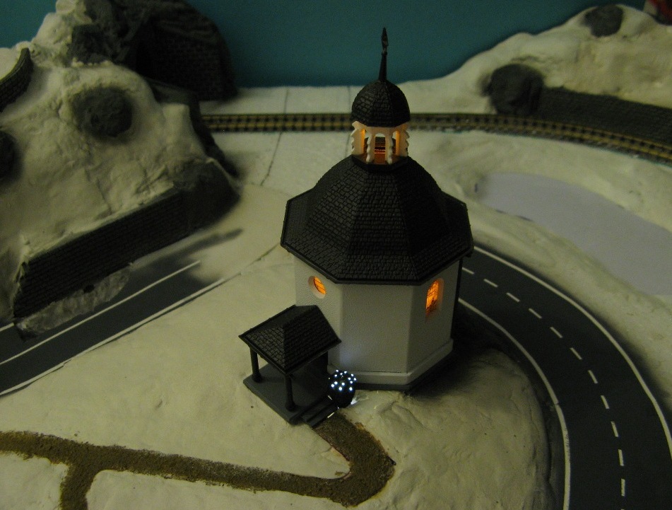

Příspěvekod Franky » pát 21 pro, 2012 7:42 pm
Veselé Vánoce všem přeje Franky!
(aneb první pokusy o vánoční výzdobu)
Pokus o vánoční atmosféru - zatím bez sněhu.

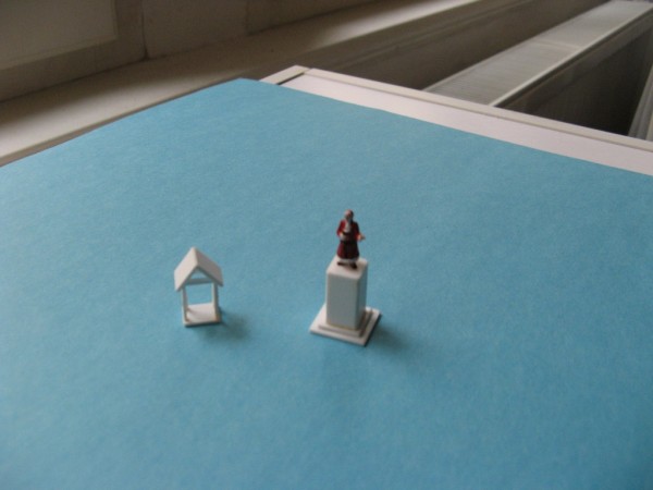

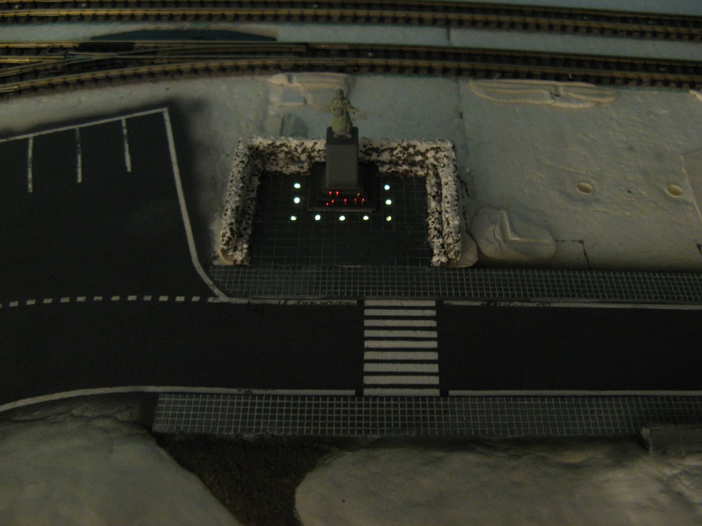

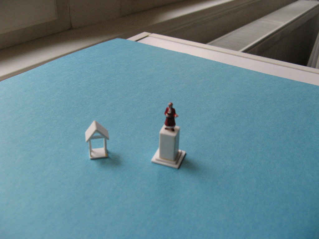

Příspěvekod Franky » pát 11 led, 2013 5:22 pm
Pokračující práce: tahání kabelů, práce na doplňcích (malý park vedle nádraží se sochou, osvětlením a svíčkami, chybí lavičky). Na živý plot aplikován první sníh. Za světla zkusím lepší fotky

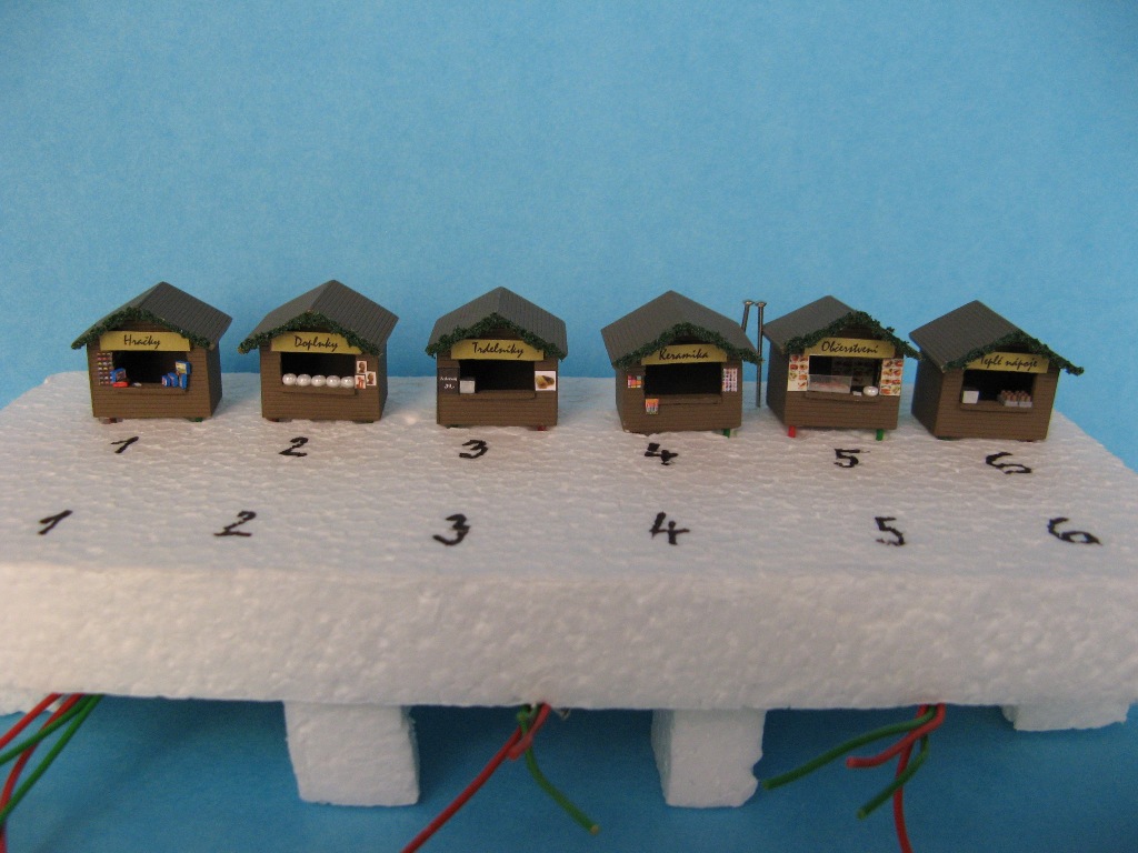

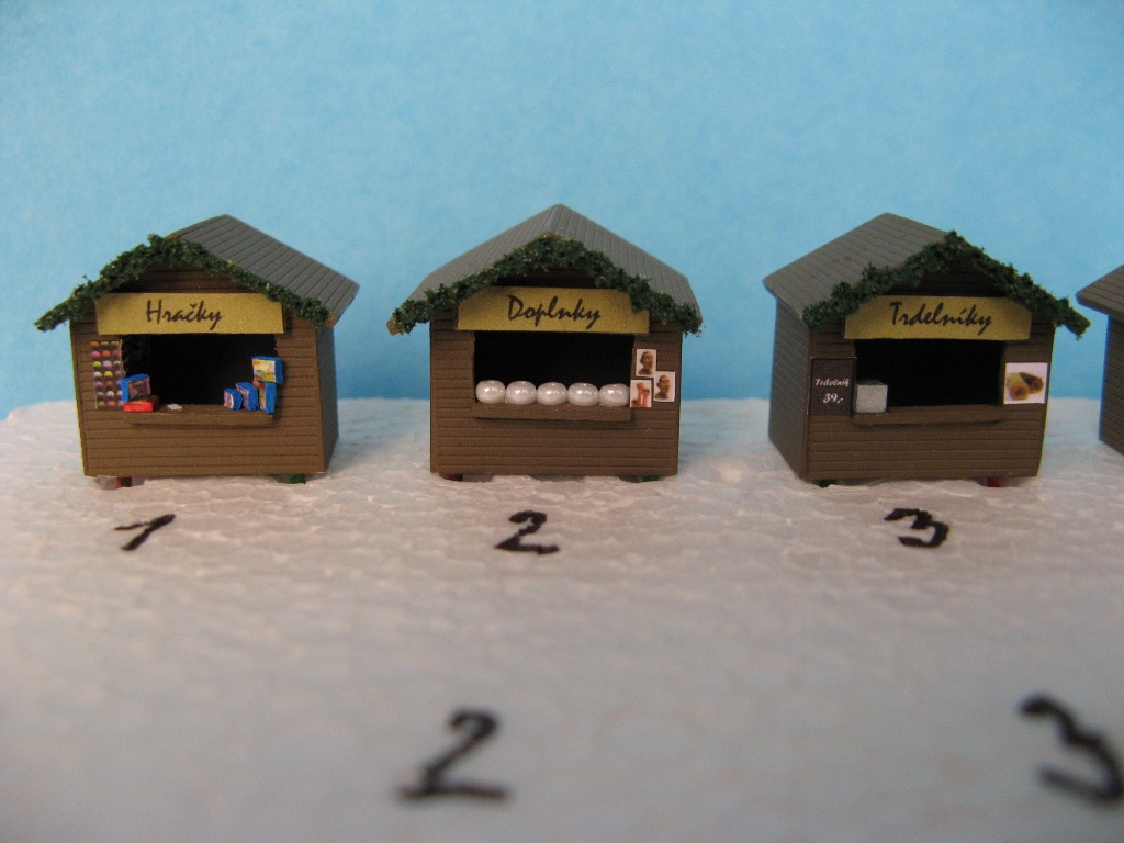

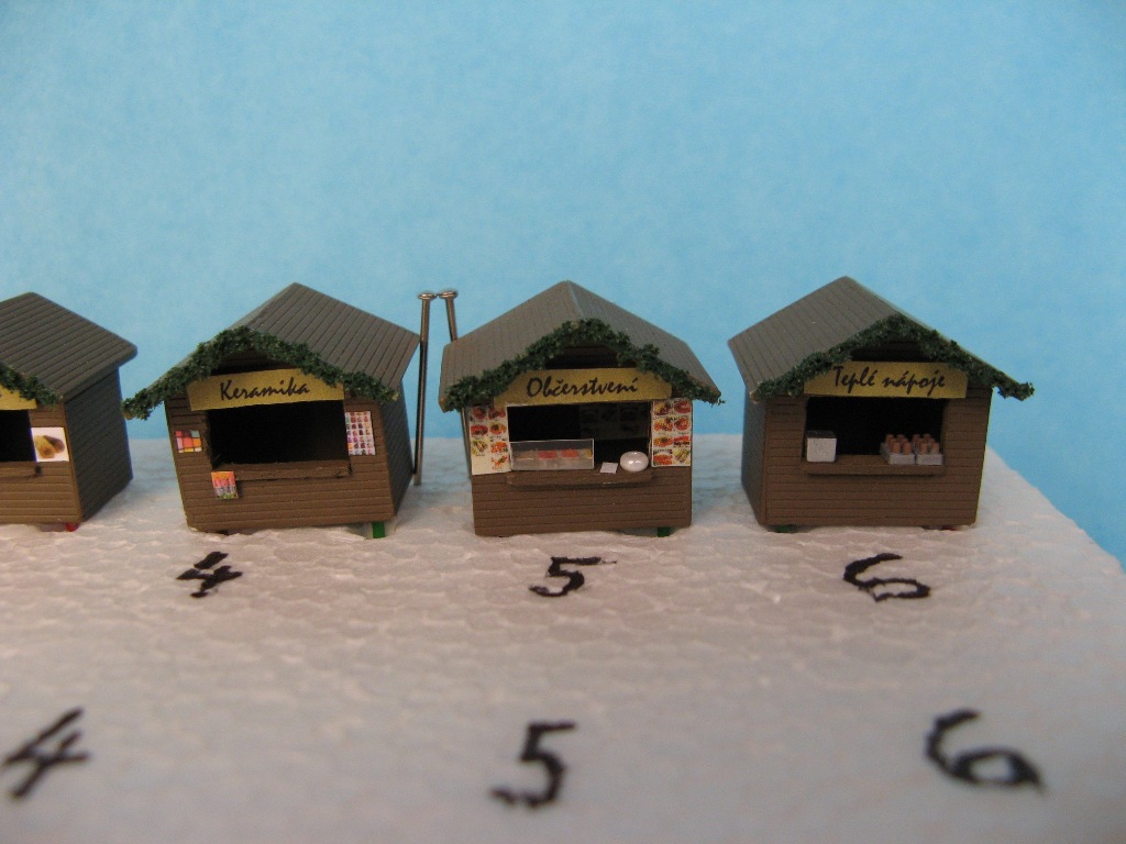

Příspěvekod Franky » ned 03 úno, 2013 9:20 am
Poslední dobou nebyl moc čas, tak jsem se věnoval aspoň doplňkům na kolejiště. Stánky už jsou z 50% hotové (chybí více zboží, prodavači a hlavně sníh a led:). Současně experimentuji s ledem do rybníka a koryta řeky.
Stánky
u č.2 dodělat "Ň"
