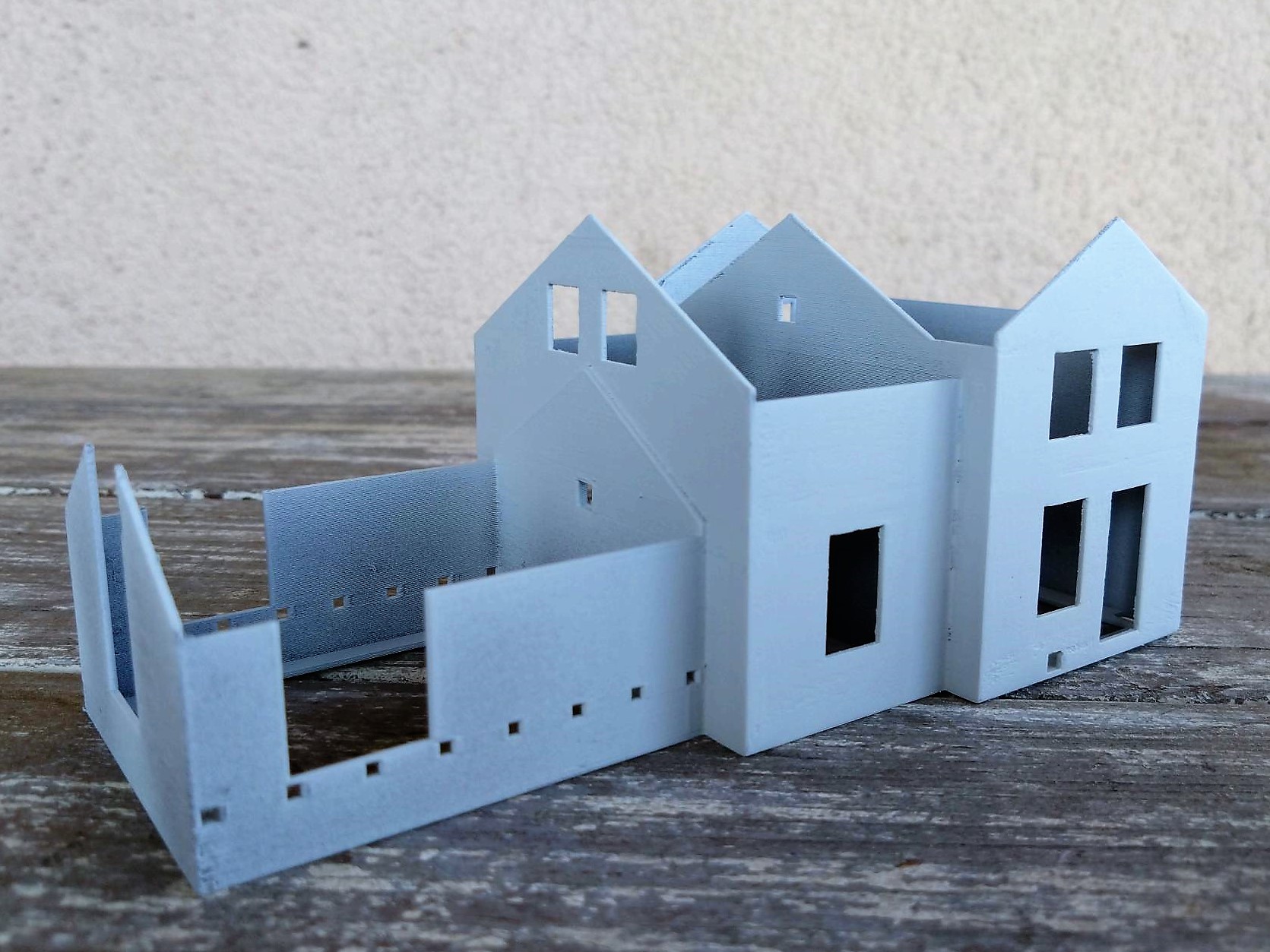

Taky jsem se na tu stavebnici díval a ...no,...raději bych to případně zkusil sám. Ano, uvažuji o kombinaci základu z 3D tisku, okna dveře JM detail, střešní krytina Barták, zbytek co dům dal (Evergreen, překližka, dýha...). nejdřív si to musím nakreslit v měřítku na papír. Komplikace je, že mne nyní dostihnul Covid (žádné zásadní příznaky), ale nedostanu se do práce k tiskárně a bez poznámek v obrázku se dál nepohnu.

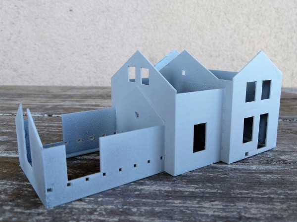

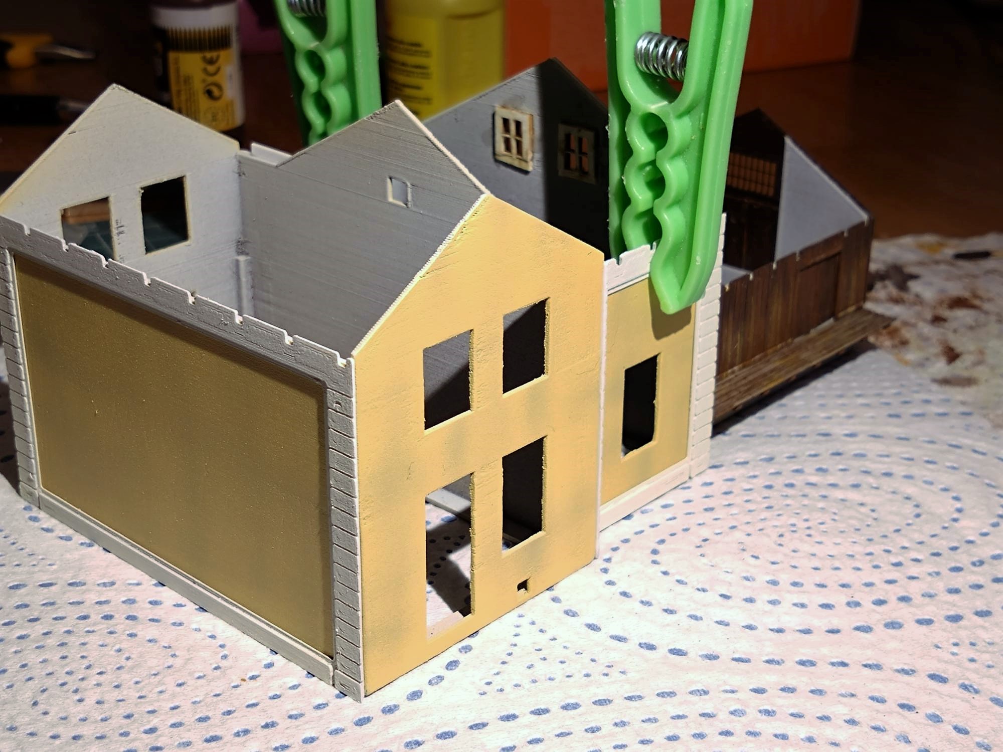

Příspěvekod Fox » stř 22 bře, 2023 2:50 pm

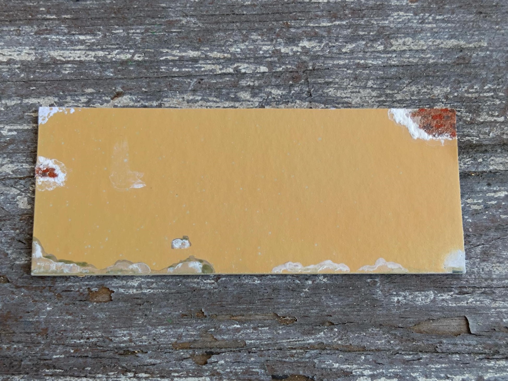

Dokládám malý posun vpřed (doufejme). Konečně mám připravený skelet po zatmelení, broušení a po základovce. Musel jsem lokálně opravovat. ještě tam jsou nějaké nedostatky, ale to by mělo být schováno pod štukováním a šambránami.
Teď by měl na to přijít nátěr barvou fasády, uvažuji o žluto-okrové (odstín A.MIG-0030 Sand Yellow). Viz zkušební nátěr, který jsem již dřív použil pro zkoušky různého stupně poškození...

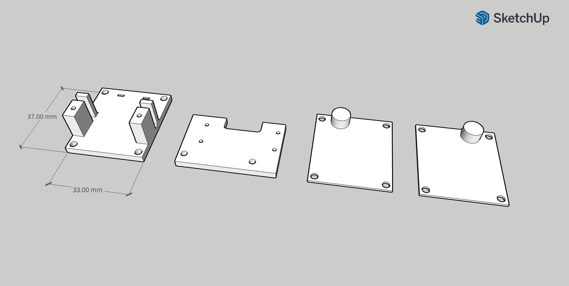

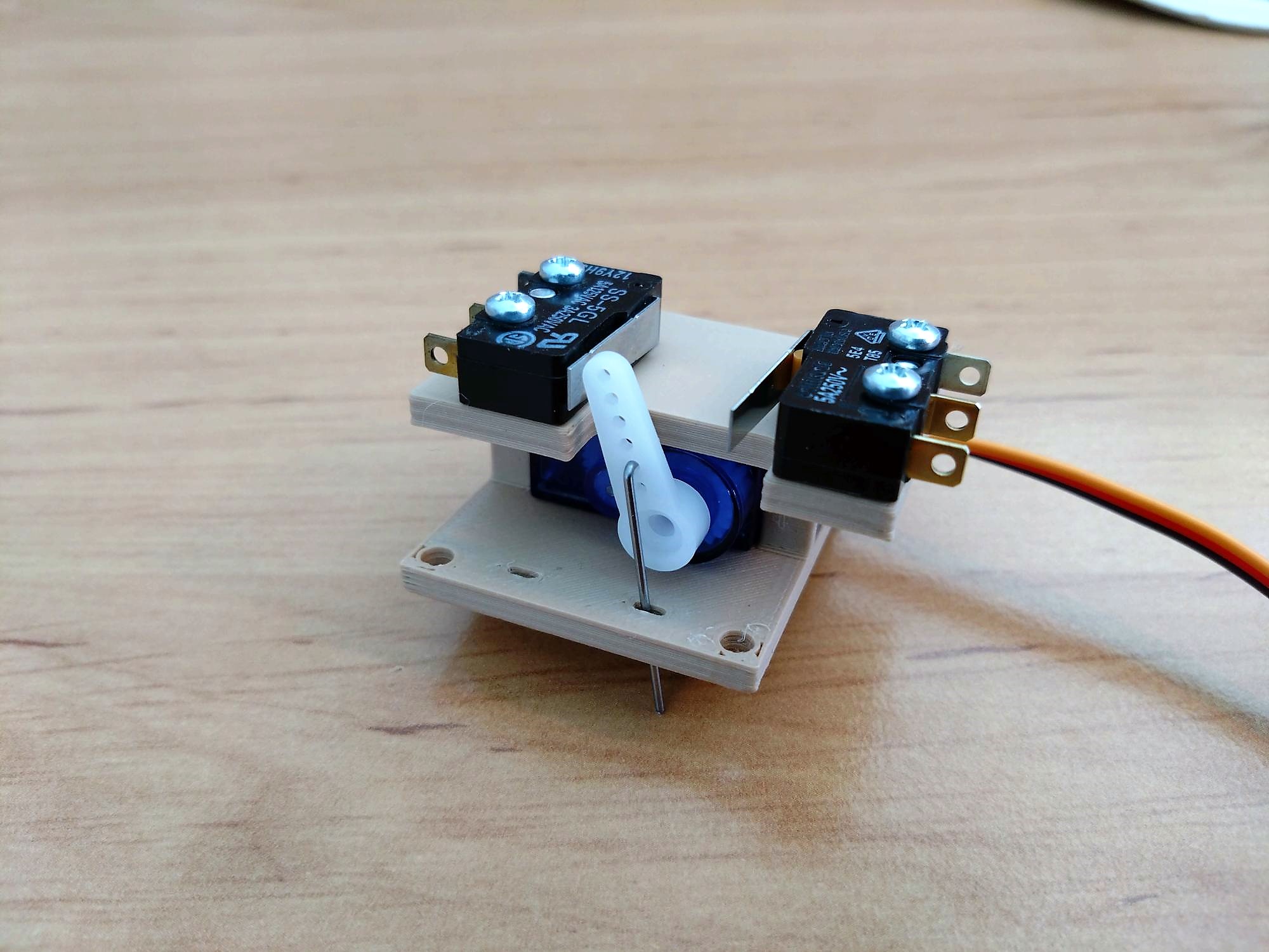

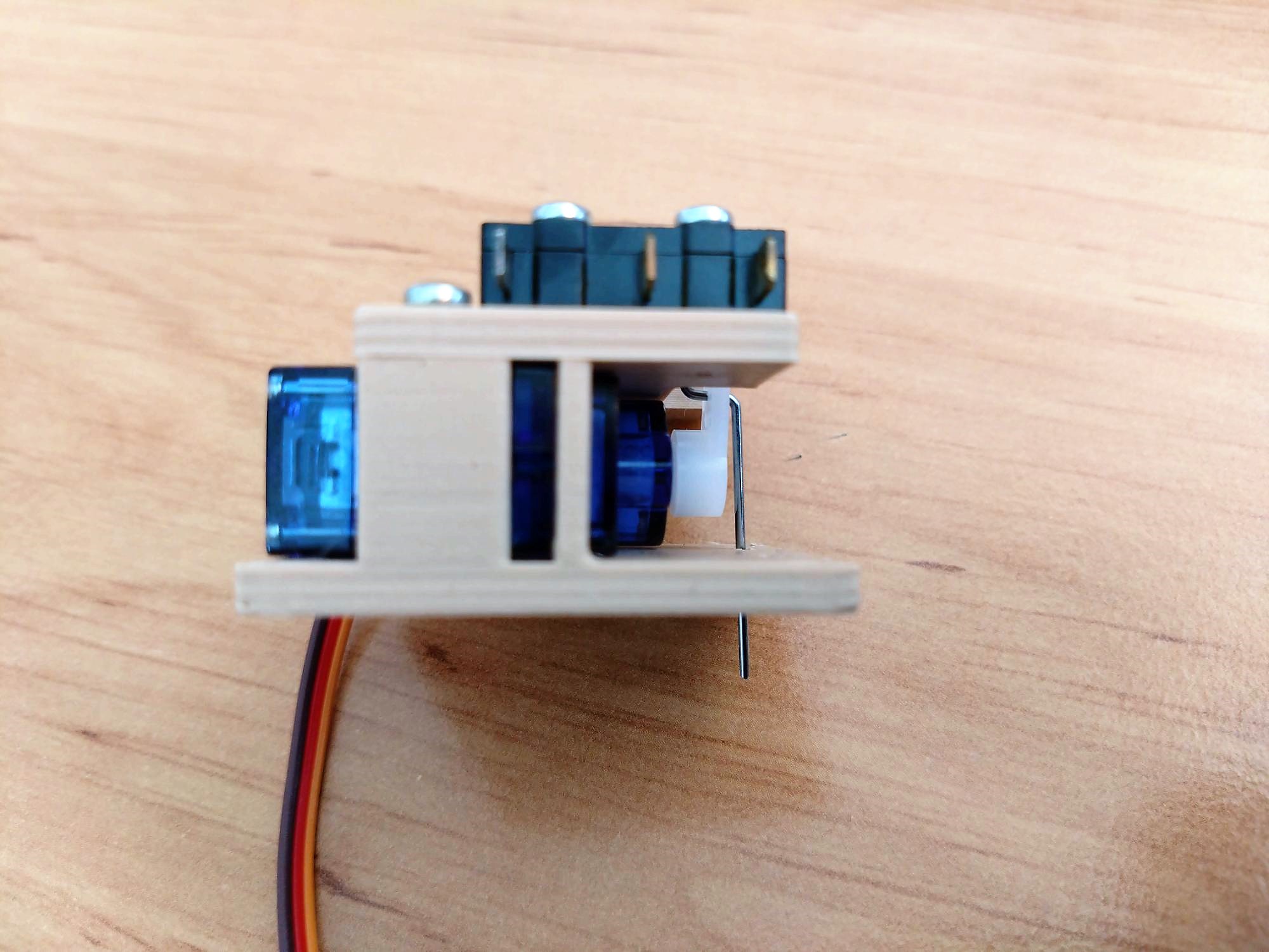

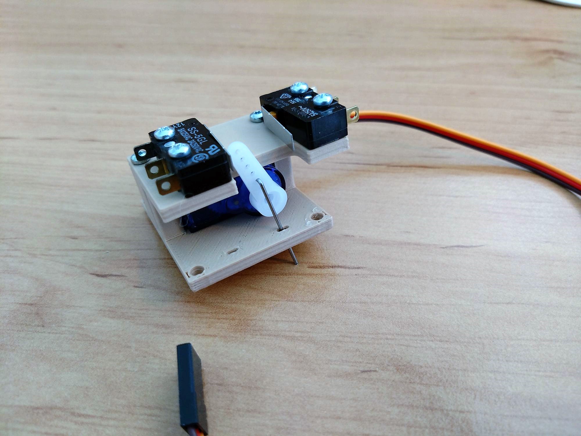

Pořád mne nahlodává červ pochybností ohledně typu přestavníků. Serva jsem si již před časem zakázal, obával jsem se problémů s nastavováním, odběrem proudu, cukáním, rušením... atd. Nicméně před pár dny jsem byl u jednoho kolegy modeláře, který mi v praxi ukázal ovládání výhybek servomoduly MGP. Musím říct, že jsem byl velmi příjemně překvapen, zejména tichým chodem serv a luxusním nastavováním pomocí smartphonu (přes Bluetooth). To mne nakoplo a už mám na stole pár modulů, dodaných HonzouM.
Promyslel a vyzkoušel jsem několik verzí držáku serv, neboť pro svoje předělávané výhybky EW1 potřebuji dva přepínací kontakty a nevyužiju zabudovaná relátka na modulu MGP. Z toho mi nejlíp vychází mírně upravená konstrukce, kterou kdysi prezentoval Edys - se dvěma mikrospínači. Servo je naležato, takže je dostatečně nízká. Minimalizoval jsem počet šroubků i dílů, a připravil jsem zároveň vrtací šablony (pro levé a pravé provedení). Nyní si připravím zkušební vzorek se starou výhybkou a reálným podložím (zkusím taky různé tloušťky) pro další experimenty.
První pokusy vypadají nadějně, pokud nenarazím, půjdou u tohoto kolejiště MP1 do šuplete...

Příspěvekod Fox » úte 28 bře, 2023 8:35 am
Ještě jsem udělal narychlo fotky držáku serva pro představu. Možná se bude upravovat..., zatím bez záruky

Příspěvekod hank61 » úte 28 bře, 2023 8:36 am
Servodekodéry MGP jsou výborná volba. Komfort a jednoduchost nastavování serv je dle mého bezkonkurenční. Já využívám ta vestavěná relé pro přepínání polarity srdcovek a funguje to bezvadně. Inu Švédové.... :D :wink:

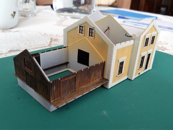

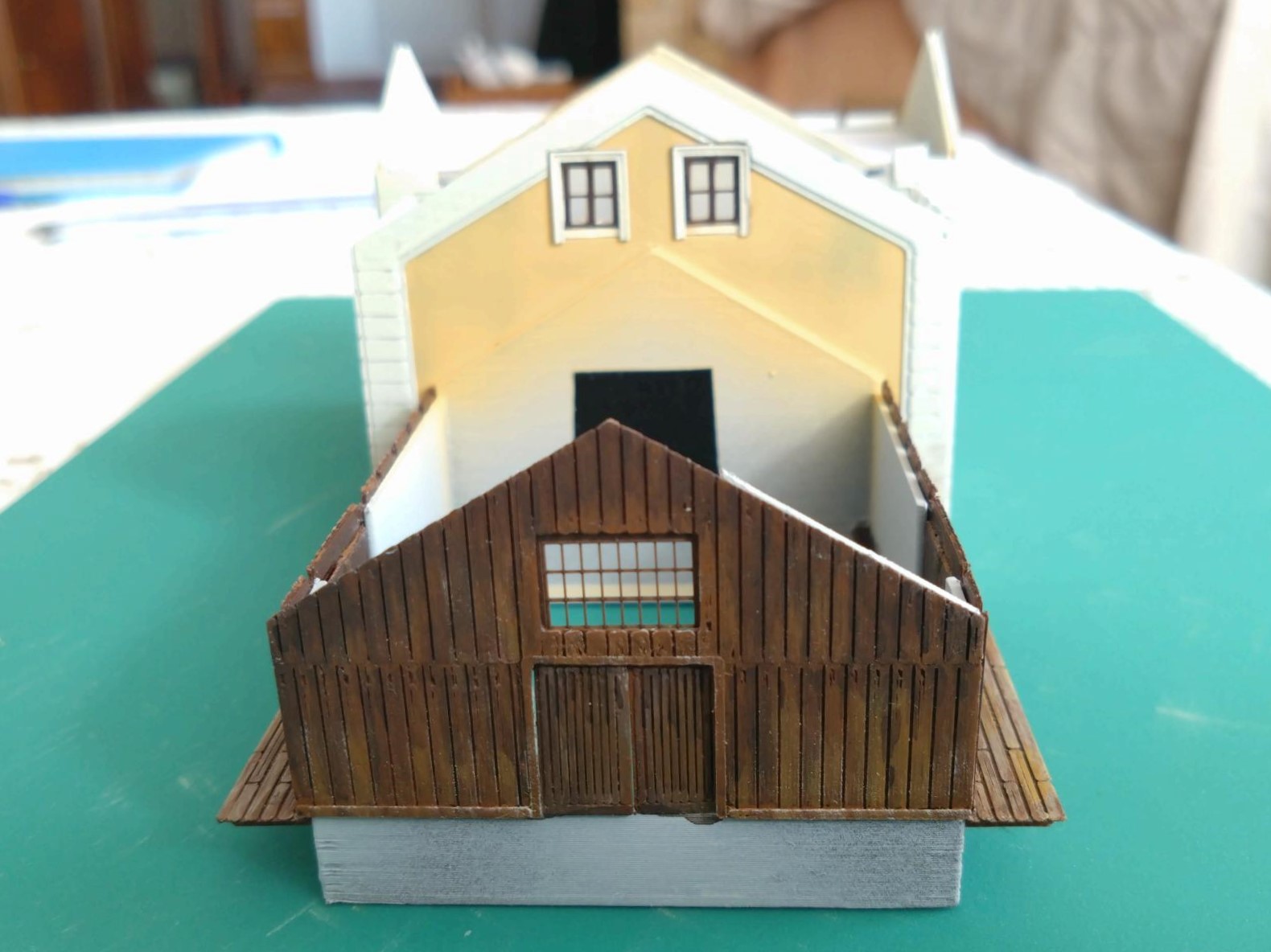

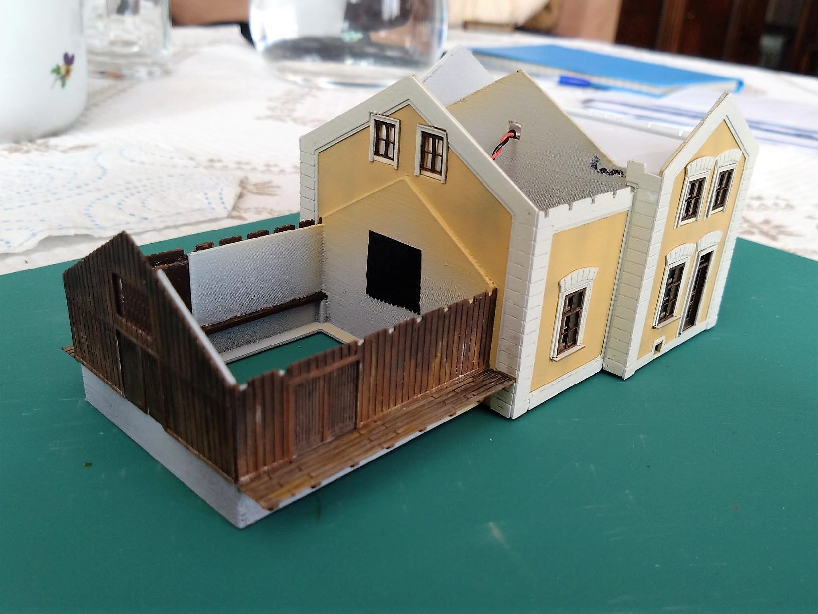

Příspěvekod Fox » stř 05 dub, 2023 11:24 am
Se servy musím počkat, čekám na výměnu modulu MGP Bluetooth od HonzyM. A od neděle jsem na dovolené, takže další prostoje...

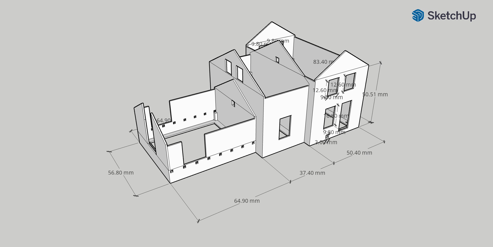

Tak jsem se mezitím vrátil k budově StEG III (viz výše) a něco jsem vytisknul, nabarvil a slepil. Je nainstalované osvětlení některých místností. Nejsem zdaleka hotový, ani spokojený. Ještě tomu nějaké hodiny musím dát.

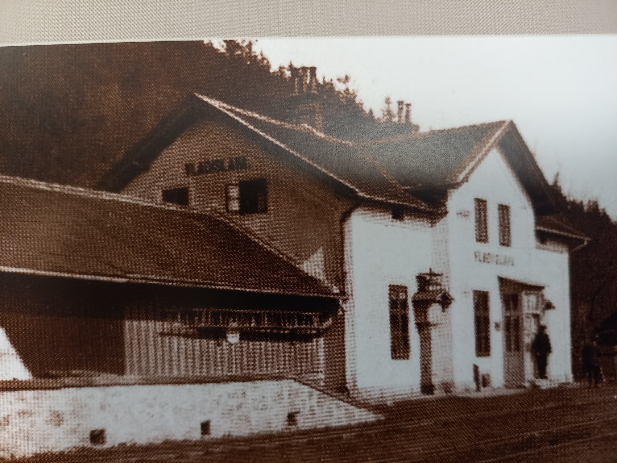

Příspěvekod Dusan » stř 05 dub, 2023 12:46 pm
Škoda, že když si s tím tak hraješ "od nuly" byť v 3D, tak, že to neuděláš podle vzoru ??? Když to poladíš - rohy fasády, přesazené spáry, okna nad skladištěm, tak to bude pěkný 8)
Příspěvky: 1358
Re: TT Martinice (kolejiště do obýváku 141x60)
Příspěvekod Zlámalík » stř 05 dub, 2023 2:20 pm
Jak na to teď koukám, ty dvě okna v tom štítu tam trochu trpí...
Ale po založení střechy se to trochu ztratí, ty šambrány to hodně opticky zvětšují.

Příspěvekod Fox » stř 05 dub, 2023 2:44 pm
No... celé to je na kočku. Asi začnu znova od základů. S těmi okny je problém, musím napasovat JM detail, abych si ještě dělal svoje okna tak do toho nejdu. Pozorný divák si všimne, že nejen boční okna nad skladištěm nesedí, ale ani v 1. patře VB. Podle dokumentace jsou užší, než přízemní. Moje "provedení" je úprava JM detail, standardní okno je snížené o jednu řadu tabulek.
Asi udělám komplet vnější rámy s šambránami jako jeden kus. Když to lepím dohromady s díly JM detail tak to nedopadá dobře. Teď jsem taky zrovna studoval fotky a vidím, že tam vůbec nejsou parapety.

Příspěvekod Dusan » stř 05 dub, 2023 3:51 pm
Mě spíš připadá, že když byl přistavěn sklad, tak ty okna byly prostě menší než když bez něj. Nemáto to sice "stavební" logiku, ale podle fotek si nemůžu pomoct 8)

Příspěvekod Fox » stř 05 dub, 2023 3:58 pm
Další důkaz, že stavební kreativita je nekonečná. Takže i já si můžu dovolit mírné změny a úpravy. Navíc, původní budova je z konce 19. Stol. A od té doby byla jistě opravovaná. Já jí stavím pro IV. Epochu. ( Moje výmluva).

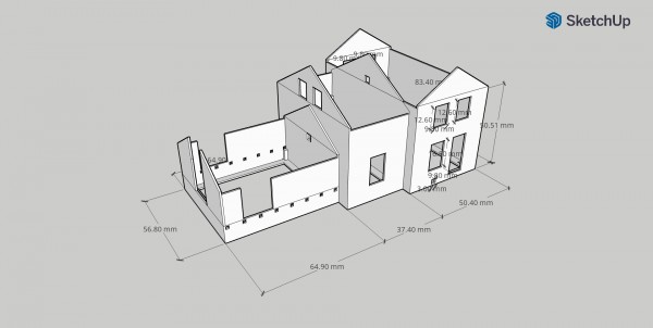

Příspěvekod Fox » čtv 06 dub, 2023 6:00 am
Začal jsem se stavbou znovu od začátku. Původní beru jako rozcvičku. Nyní mám už k dispozici PolyTerra PLA, takže bude možné povrch brousit. Opravím si v modelech zjištěné chyby a nepřesnosti, které se objevily až při sestavování. Druhé kolo snad dopadne líp.
Co se týče oken (a případně dalších detailů, jako jsou komíny. šambrány apod.) budou oproti předlohám upraveny. Okna používám polotovary JM detail, takže se leckde (patro, okna nad skladištěm) netrefím. I na dostupných fotkách budov po létech doznaly značné úpravy a změny.

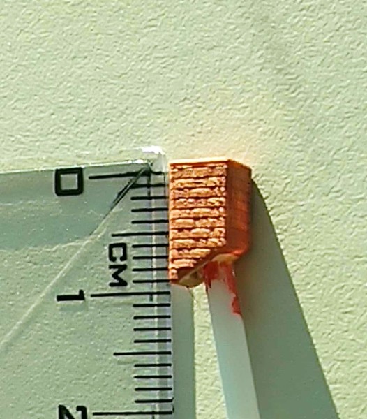

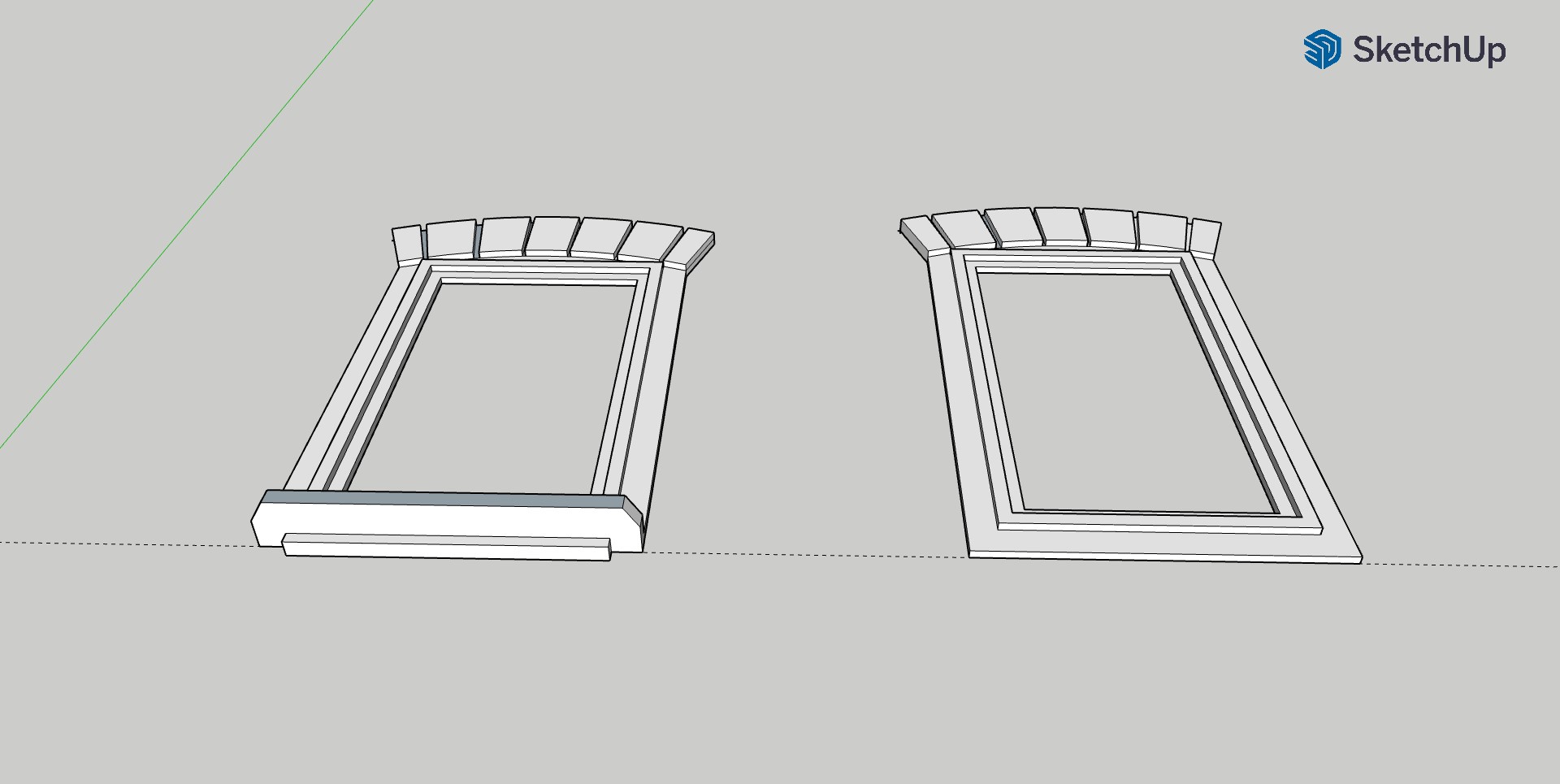

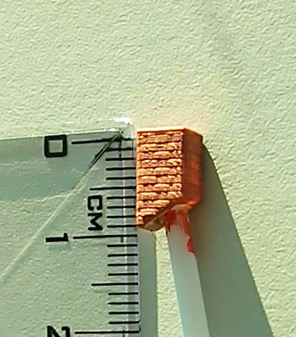

Příspěvekod Fox » čtv 06 dub, 2023 7:30 am
Nakreslil jsem si dva druhy vnějších rámů se šambránami v jednom kusu. Jeden se spodním parapetem, jeden bez. Zdá se, že "bez" je dle fotek správně. Udělal jsem to tak, aby to bylo tisknutelné na FDM tiskárně, tiskaři z resinu, prosím nesmějte se...
Udělal jsem pokusný tisk komínu a jsem s výsledkem docela spokojený. Ještě chybí napustit spáry a patina.

Příspěvekod Střelec » čtv 06 dub, 2023 4:52 pm
3D tiskem jdou dělat i klasické kkStB komíny s proměnlivým průřezem a komínovou rourou. Koupil jsem jich zásobu od Berky a teď se musím dokopat k provedení povrchovky a osazení místo odrbaných laserovaných na již léta provozní i záložní stavby.
