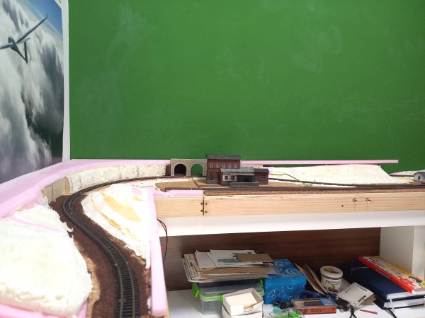

Začal jsem s ořezem pěny do hrubého stavu. Tak nějak to mám namyšlené v hlavě a postupně krájím a krájím...výhodou jsou snadné opravy :-)
Už se těším až se posunu k ubrouskům a době hliněné, skalní ....

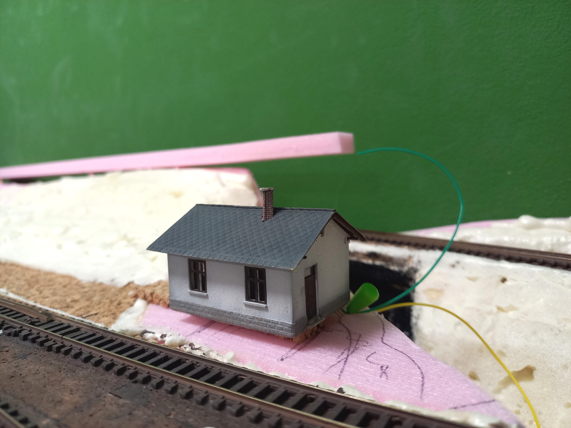

Mezitím jsem si spíchnul první ze dvou strážních domků, zmenšenina z TT do N od KB, díky pane Bartáku.
8)
v rohu kolem toho oblouku to bude náročnější, nějaká opěrná zeď+skalky
je to piňďa, ale stavebnice hezká

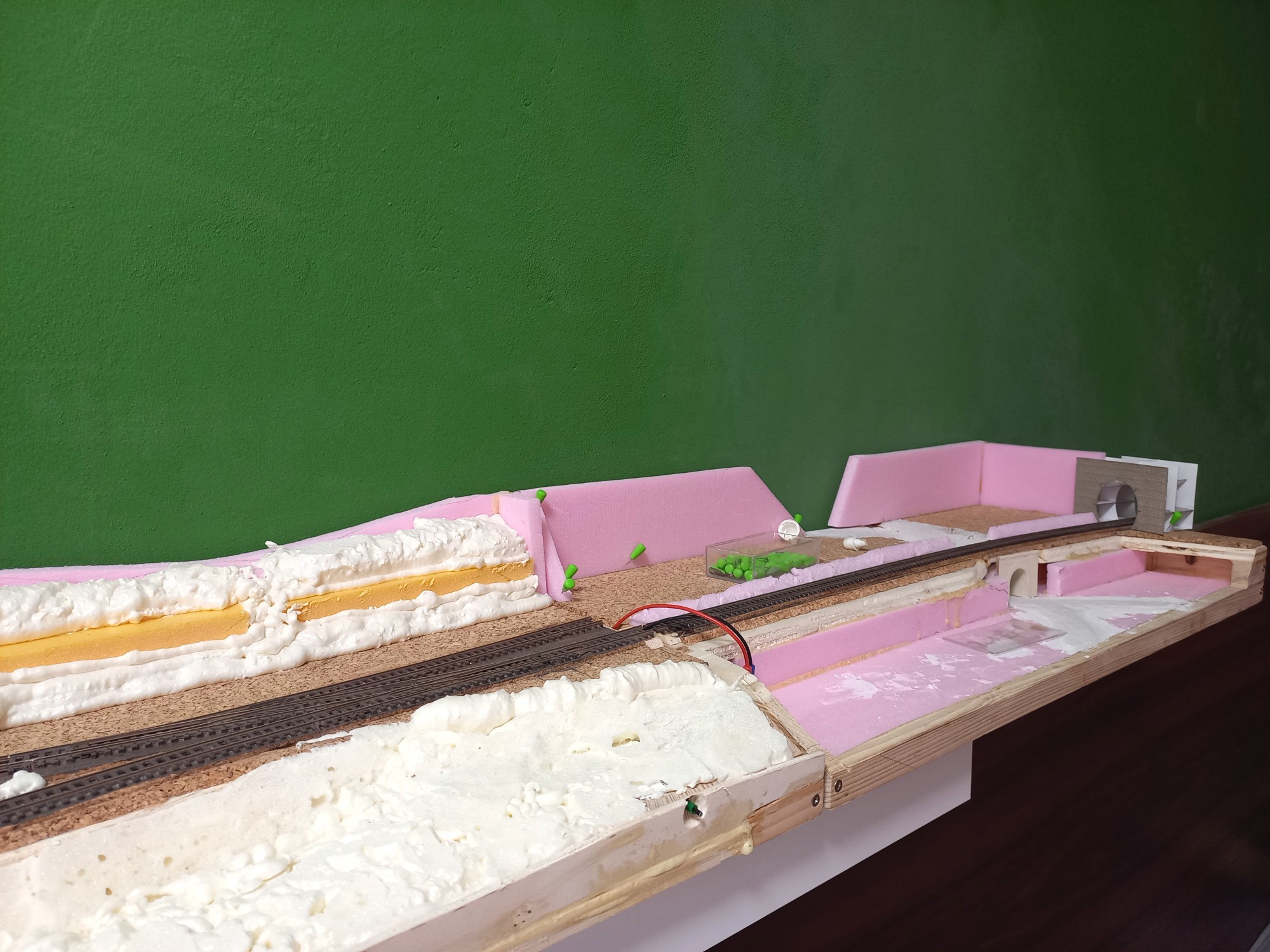

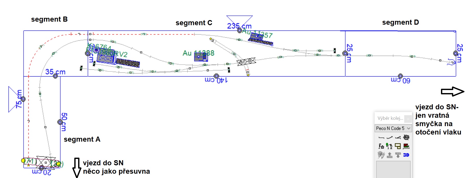

Přesunul jsem se na čtvrtý segment. Aby v tom byl pořádek, protože furt něco přidělávám, udělal jsem i celkovou malůvku aktuálního stavu mojí konečné vize. Jsou to tedy 4 segmenty viditelné + dva na každé straně oddělávací, jako skryté části, které budu dělat až nakonec. Zleva před segmentem "A" bude něco jako přesuvna, zásoba vlaků, do které jsou zaústěny obě tratě z odbočky. Na druhé straně po výjezdu z "D" bude jen smyčka na otočení soupravy.
Provozně snad krom dvoukolejky tam půjde nasimulovat snad vše :-) a když ne, tak 8)
trať povede po vrstevnici svahu, pod tratí bude cesta, ta se vytratí dozadu a z ní skok ke strážnímu domku u tunelu....
takto to vypadá v napojení na stávající

Nechci do toho moc rýpat, ale podle mě situování SN na straně "koncových stanic" a ne "trati k odbočce" dost zabíjí možnosti provozu.

Příspěvekod Dusan » pát 13 led, 2023 9:53 am
vojtas píše:Nechci do toho moc rýpat, ale podle mě situování SN na straně "koncových stanic" a ne "trati k odbočce" dost zabíjí možnosti provozu.
To není žádné rýpání, naopak. Je mi to taky jasné, že by bylo ideální mít na obou stranách třebas smyčky s odstavnými kolejemi. Ale to místo není :?
Až dojde na ty SN, zamyslím se nad tím a uvidíme. V každém případě napravo je místa více, vejde tam ta otočka, asi i 1-2 koleje navíc. Vlevo už ne, tam je místo pro panel cca 70x25cm, který se bude muset oddělávat když se nebude jezdit. Původně to měl být vůbec jen jeden segment jako diorama, rozšířil jsem, aby toho na koukání bylo více. Já jsem více "stavěč" než "jezdič", tak asi tak 8)

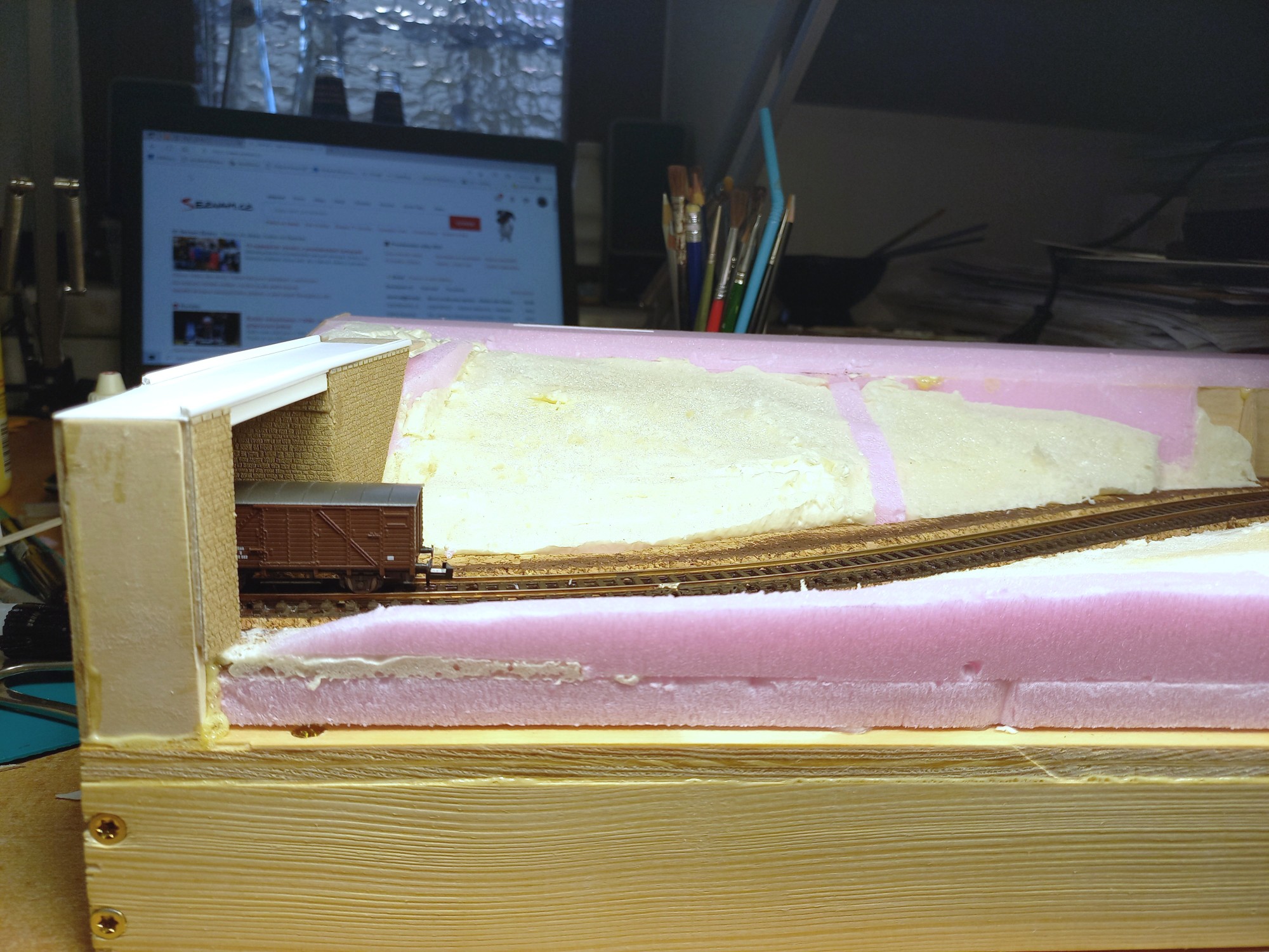

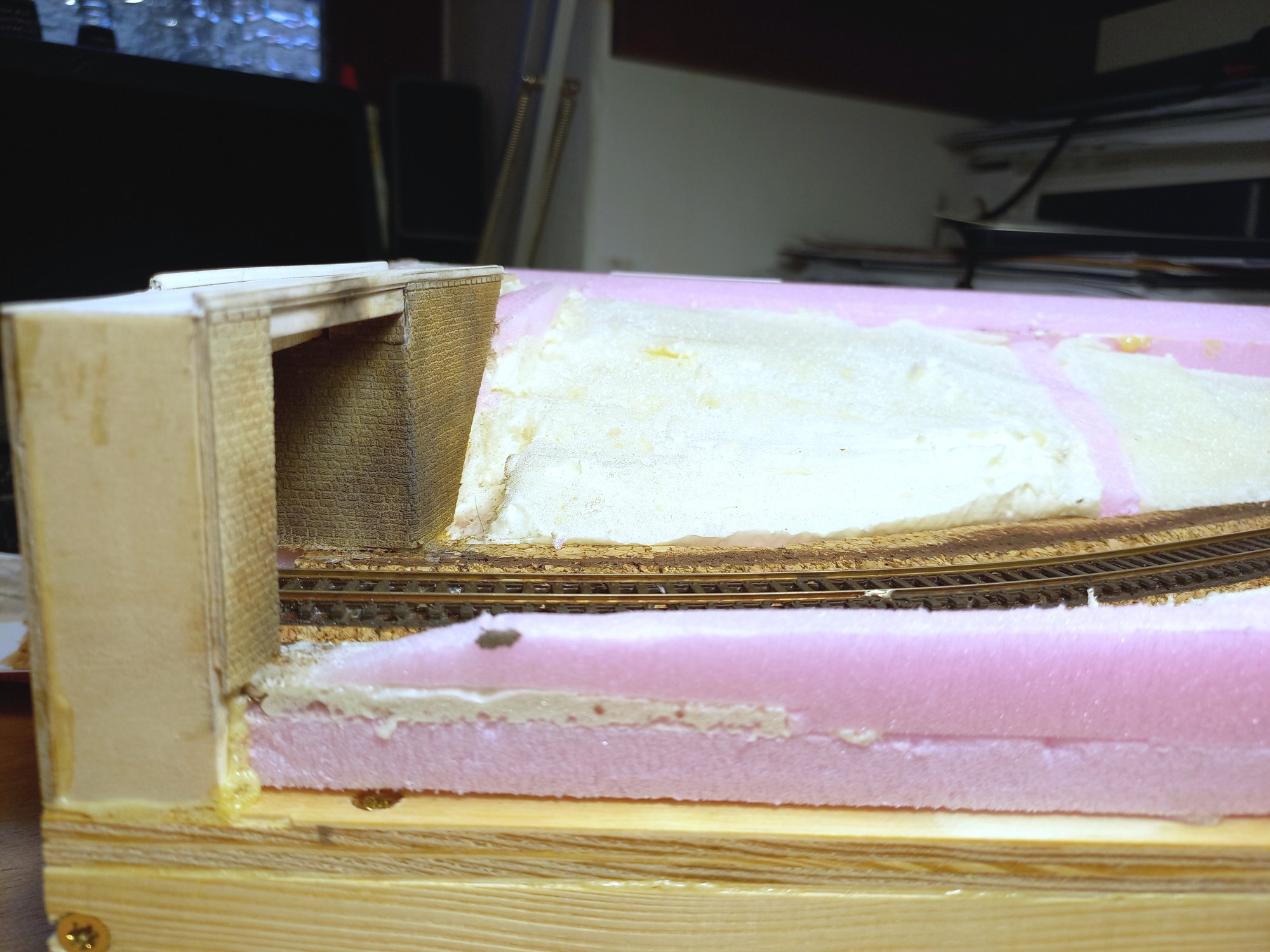

Zase nějaká drobnost. Ukončení segmentu A jsem udělal pod silniční nadjezd, pohledu diváka vyosený o cca 20 st. Z předního pilíře je naznačena jen část, vozovka bude po diagonále seříznuta. Použity různé zbytky co jsem našel na domácím modelovém šrotišti 8)
mostovka je z plastů, vlastní povrch pak natupuji, stejně tak zábradlí až někdy
nějaké to základní probarvení

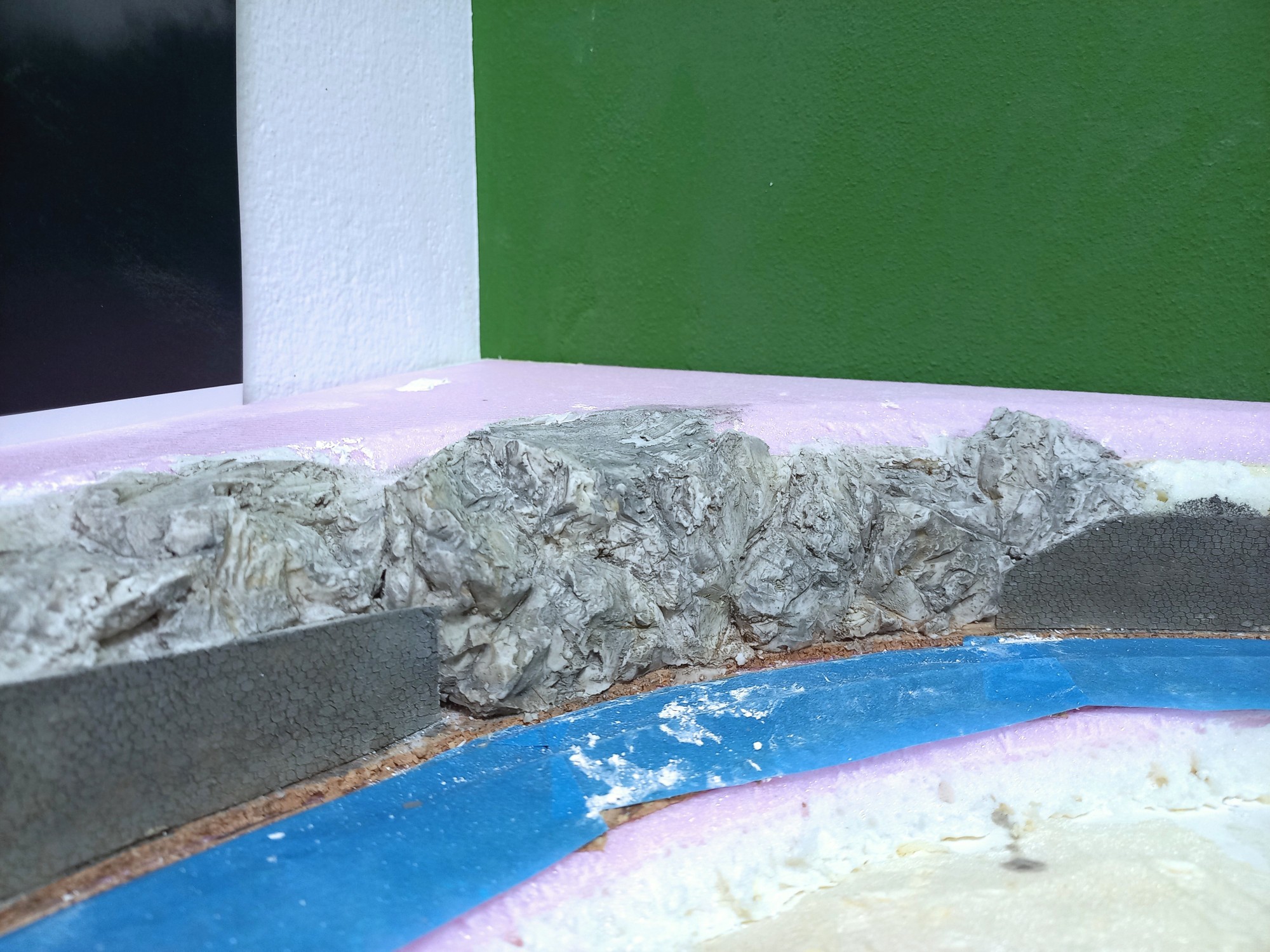

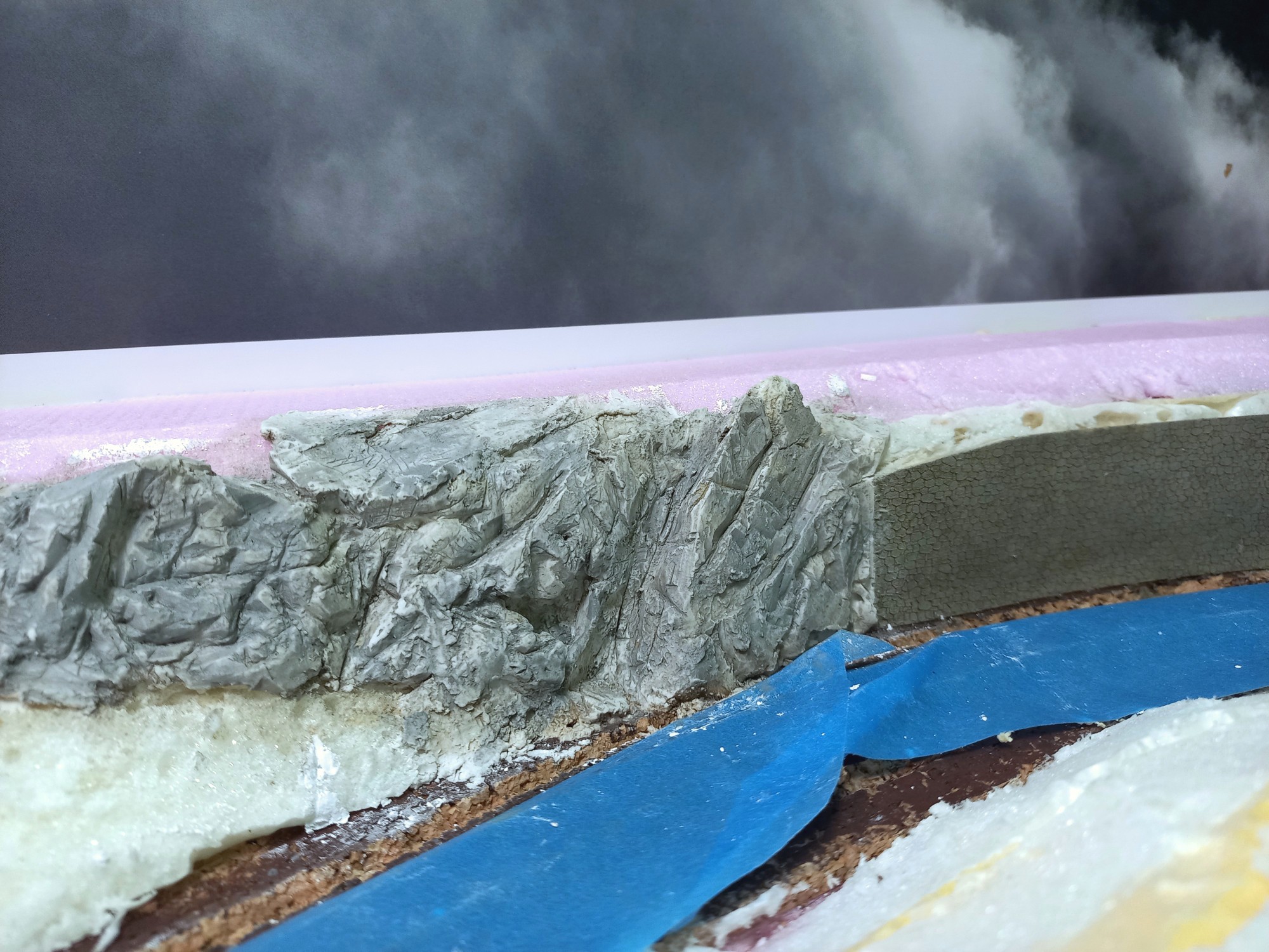

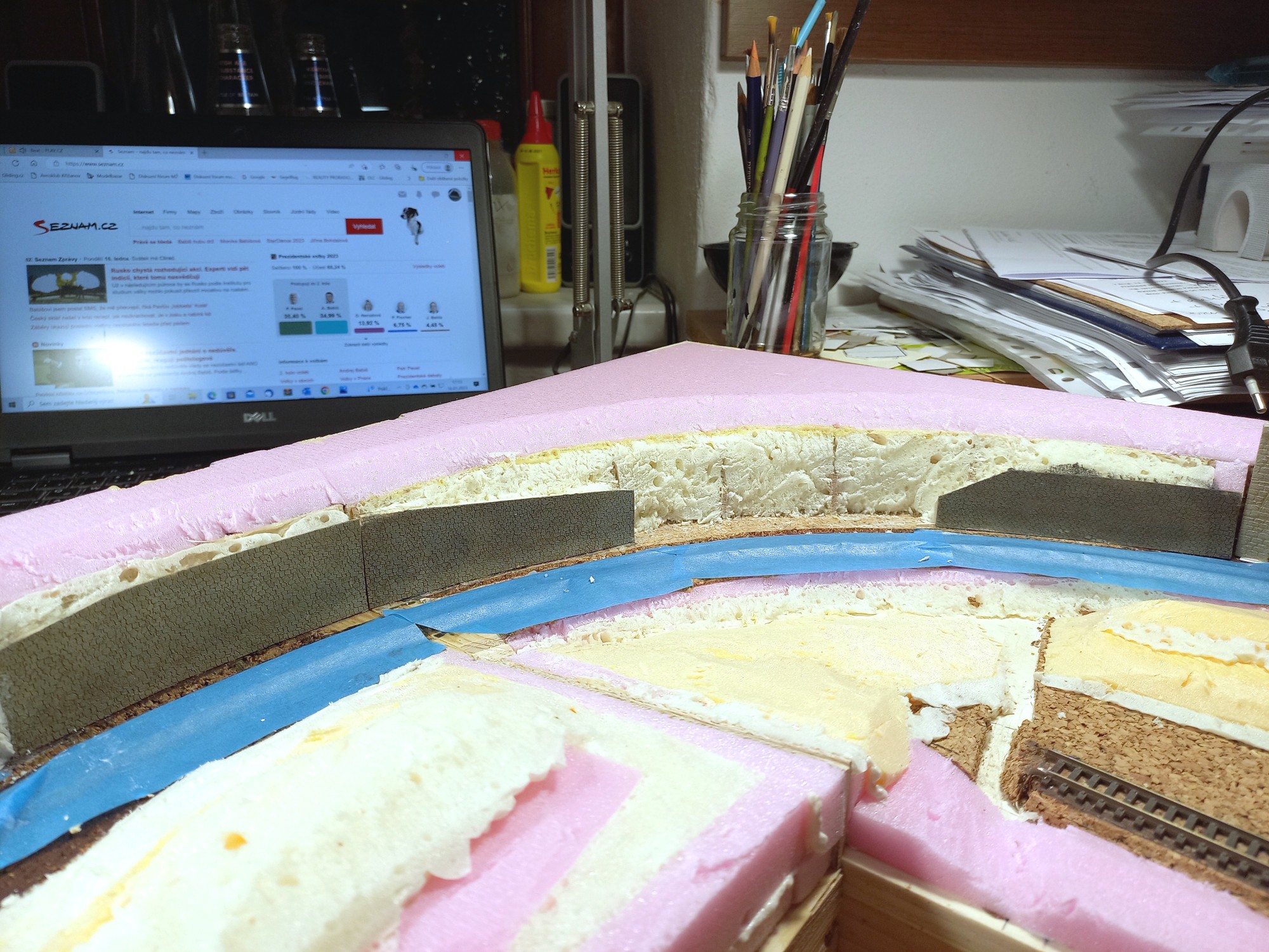

V rohu kolem oblouku tratě za fabrikou jsem pokročil, dal jsem opěrné zdi a dosochal skály. Ještě za mokra jsem je napusti základním odstínem. Konečné barvení se bude ladit až pak s terénem před zelení, to je ještě hodně daleko 8)
zdi jsou od KB, kyklopy, pásky kartonu podlepeny tenkou balsou, ohnuto a nalepeno, jinak by se to kroutilo, napuštěno nějakou olejovkou a zalakováno
v tom surovém stavu je to nic moc, až tam bude zbylý terén okolo, zelenisko apod. tak to bude přirozenější....
zbývá dodělat římsy nad opěrnými zdmi, přechody skála-zeď budu co nejvíc maskovat zelení a drobným kamenín, hlínou

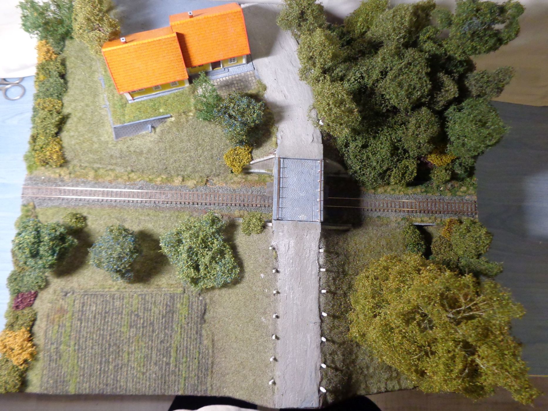

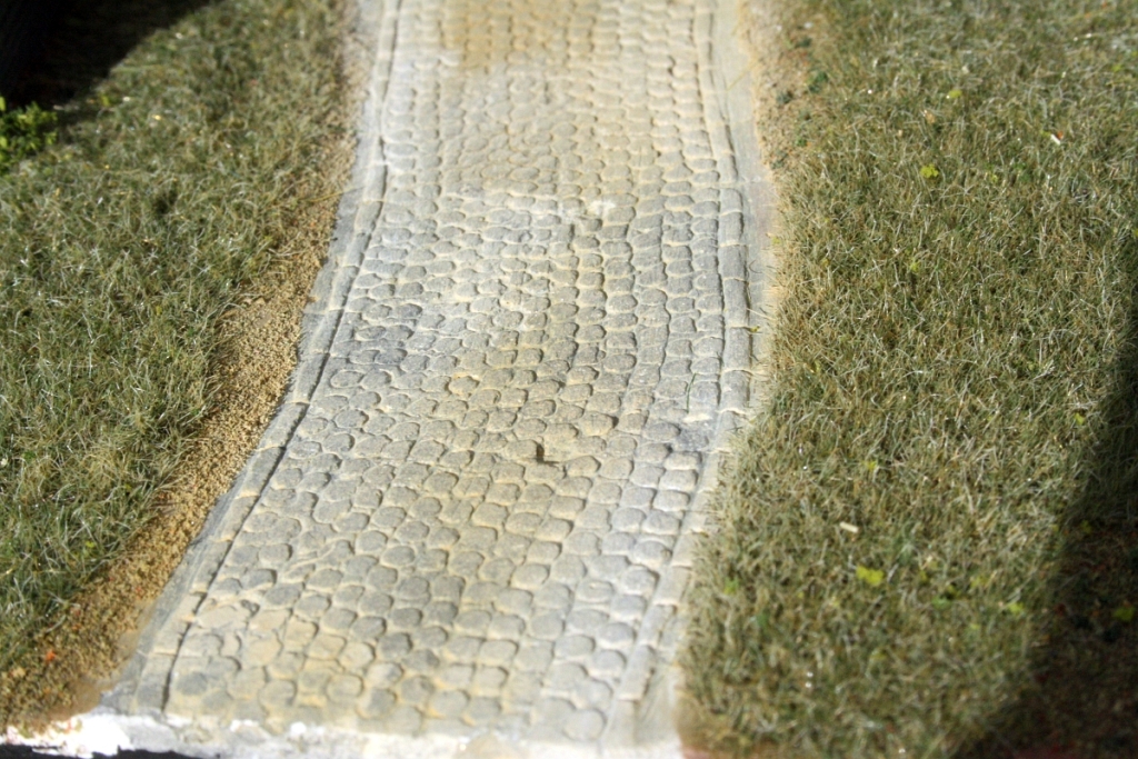

Příspěvekod milan ferdián » úte 17 led, 2023 7:22 am
Dlažba na mostě. Já to zkusil. Letecký pohled, když nebude stačit, pár snímků, bych určitě našel.

Příspěvekod Dusan » úte 17 led, 2023 7:15 pm
Pěkný Milane, díky za inspiraci, no uvidíme 8)

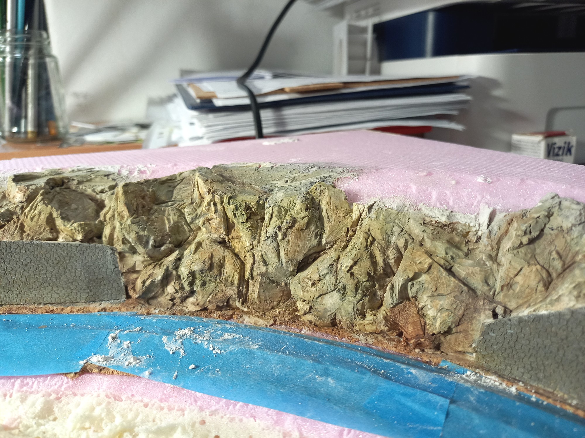

Dnes jen chvilka času, tak jsem zkusil další postupné probarvení skalky. D konce týdne bych chtěl "nasádrovat" ještě zbylé na hlavní segmentu, ať to může zrát...
