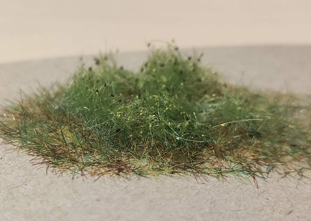

Pro Ivana: Mi se nelíbila ta výška a hustota originál foliáží tak jsem přemýšlel co s tím aby to bylo podle mých představ. No tak jsem si na kousek kartónu naflokoval trávu a zkusil nalepit tu vrchní část foliáže.
Jinak ta nosná spodní vrstva jde opatrně sundat jak z které foliáže. U některé to šlo hezky prstama odtrhnout u další jsem si musel pomoct žiletkou. No a pak už stačilo naporcovat tu vrchní vrstvu na menší kousky roztáhnout ji a lepit. Upozorňuji že při postupu který popisuji některé květy odpadnou. Ale vůbec to nevadí. Druhá věc je použité lepidlo. Šlo by to určitě i dispersí ale tak nějak nevím jak by se to muselo k povrchu zafixovat. To kontaktní acetonové lepidlo funguje perfektně a hned. Navíc ten spodek foliáže řekl bych trochu naleptá...takže po nalepení je ještě nižší. Schne to hned a není třeba to nějak zajišťovat špendlíkama atd. Jen upozorním je třeba použít opravdu čiré lepidlo na bázi acetonu podobné kanagonu které po zaschnutí nežloutne. No jediná nevýhoda je ten smrad z lepidla.

Přikládám obrázek testu než jsem začal dělat louku. Foliáž zbavená spodní vrstvy nalepená na zaflokovaném povrchu.
Třeba to někomu k něčemu v budoucnu bude.

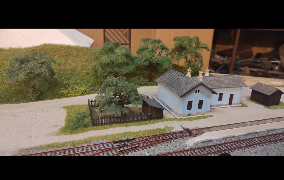

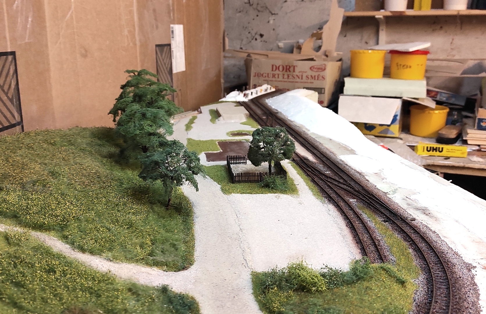

Stromky kolem stanice by byly.

Lukáši pěkný moc. Strom v zahrádce bych dal jinam, někam víc k plotu, ne na střed 8)

Dusan píše:Lukáši pěkný moc. Strom v zahrádce bych dal jinam, někam víc k plotu, ne na střed 8)
Děkuji Dušane. Ten strom víc nalevo že? Tam by mu to slušelo.

Jj,vlevo se to nabízí. Plot bych udělal i za šopou nepředpokládám,že by někdo prvně postavil boudu a k ní pak plot.

No originál to tak bylo. Jediná změna která se stala, že přehradili plotem prostor mezi šopou a staniční budovou. Starší fotky nemám jak to bylo úplně původně.

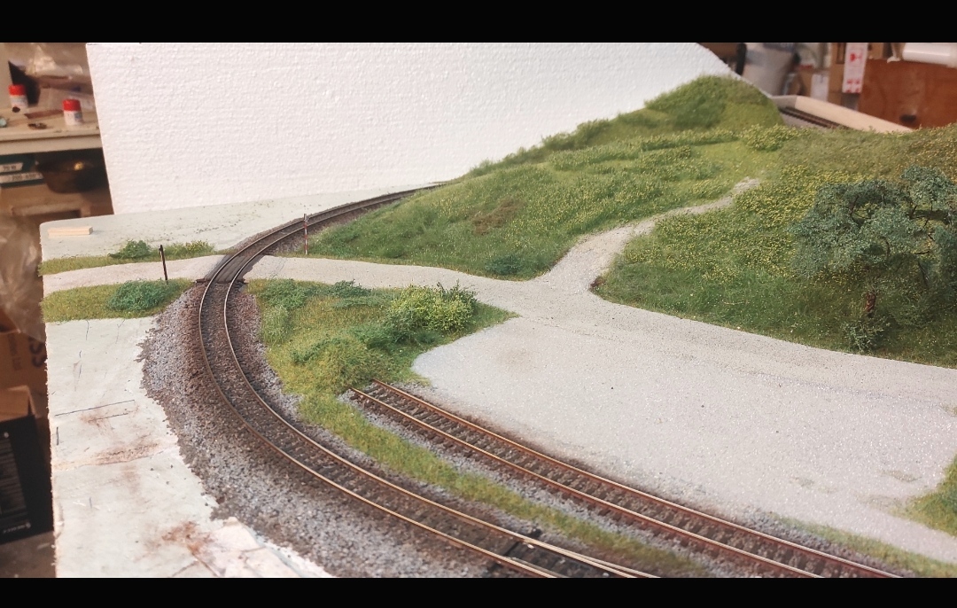

Příspěvekod Lukáš.V » čtv 26 led, 2023 8:05 pm

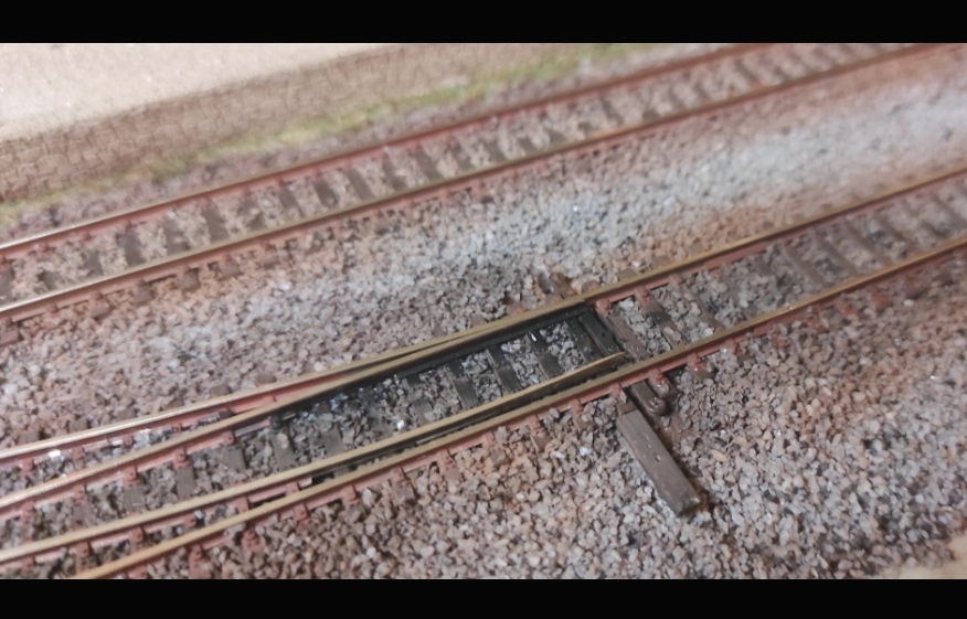

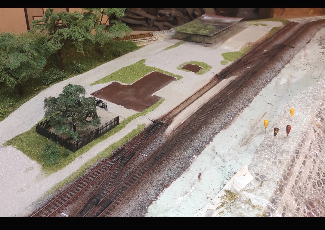

Tak pustil jsem se do patinování kolejového svršku..tak jdu s kůží na trh... Fotky trochu zkreslují není to ve slutečnosti až tak tmavé. Tam kde se brzdí jsem to ušpinil schválně víc.. stejně tak místa kde zastavuje lokomotiva. Je tam i náznak flekanců od oleje atd. Nevím jestli to půjde v malém rozlišení vidět.

Re: Kameničky ala "Koválovice-Osíčany" tt
Příspěvekod Jirkátor » čtv 26 led, 2023 9:26 pm
Pěkný. Čím a jak jsi to stříkal?
Jirkátor
Příspěvky: 1287
Bydliště: Veselí nad Lužnicí
Příspěvekod Lukáš.V » čtv 26 led, 2023 9:41 pm
Jirkátor píše:Pěkný. Čím a jak jsi to stříkal?
Zdar. Kolejnice jsem nejdřív natřel hnědou matnou syntetikou, a pak aplikoval práškové pigmenty. Pražce mezi kolejnicemi jsem nejdřív vzal tmavším rezavým pigmentem a pak světlým okrem, sem tam přidal i šedou. Násep tři odstíny rezavé taky práškový pigment pak dolaďoval pistolí hodně naředěnou hnědou revellkou s trochou černé. Flekance od kolomazu atd... Obyčejná akrylová barva černá s přidáním hnědé. Zafixováno fixerem na pigmenty od migu. Drbal jsem se s tím týden vždy když jsem měl volno nebo večer po službě.
Dělal jsem to poprvé tak i proto to trvalo. Dost mi pomohl Dusan s jeho radami. Kterému tímto mockrát děkuji.

Příspěvekod Ivan » pát 27 led, 2023 9:03 am
Ono tohle trvá vždy, mně to už pomalu taky čeká, tak děkuji za inspiraci. Je to hezké a chci jít stejnou cestou pigmentovů a fixatoru od miga (jestli je vůbec potřeba).
Jedna poznámka, natři rezavou na výhybkách ještě přídržnice a srdcovky.
Příspěvky: 2255
Příspěvekod Lukáš.V » pát 27 led, 2023 2:10 pm
Díky Ivane. Určitě natřu. No já s těmi pigmenty dělal tak, že po každé vrstvě...jsem to přejel vysavačem... A fixérem stříknul kolejnice a pražce mezi kolejemi. No nakonec následovalo několikrát opakované čištění kolejí...
Fixoval jsem to hlavně kvůli toho ať se mi při provozu nezasírají vozidla. Především dvounápravové motoráky v digitálu jsou na to velmi háklivé.

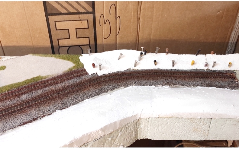

Příspěvekod Lukáš.V » stř 01 úno, 2023 12:06 pm

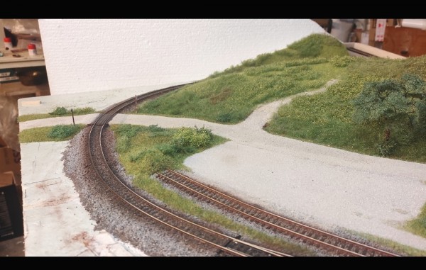

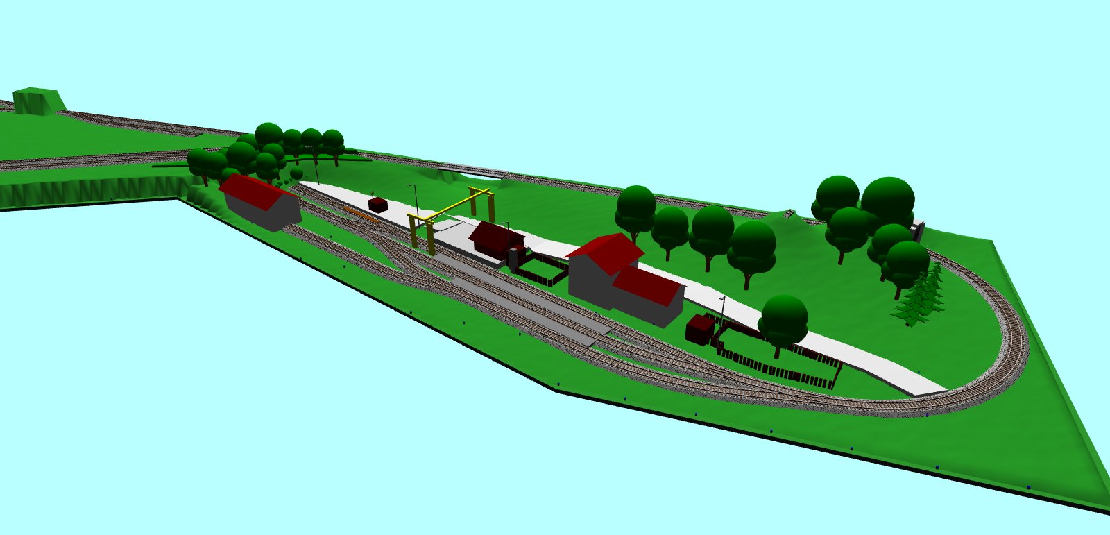

Vrhnul jsem se na poslední tvarování terénu z druhé strany dopravny a na konci segmentu. Stávající kolejiště bude napojeno na další díl. Trať bude zakončená stanicí Malá Morávka. Nakreslené to už mám. Kolejivo už je doma.

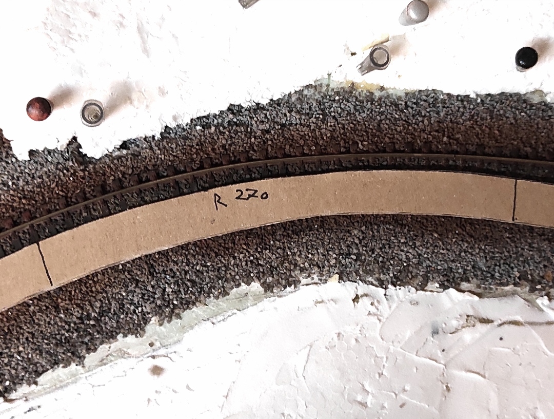

Příspěvekod Dusan » stř 01 úno, 2023 12:57 pm
Nešlo by udělat něco s tím obloukem, kterým napojuješ trať k dalšímu segmentu ? Jednak mi přijde ostrý a tak nějak divně to vypadá, že je napřed kus rovnoběžný s tou kusou a pak ostrá pravá. :wink:
Příspěvky: 1353
Příspěvekod Lukáš.V » stř 01 úno, 2023 2:06 pm
Zdar Dušane. Aktuální oblouk je tam okolo R275. Ano mohl být mírnější. Ale předělávat to? Ne do toho už nejdu.
