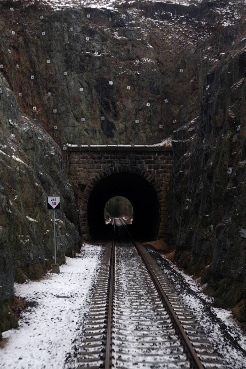

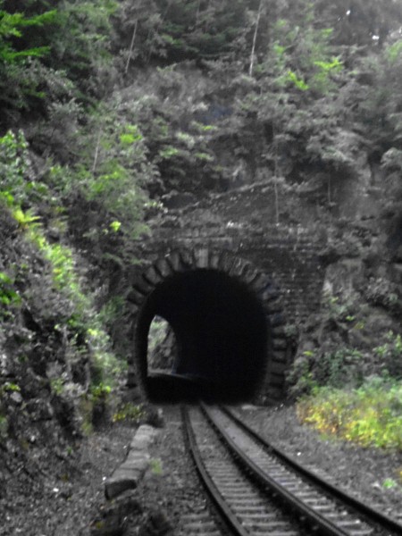

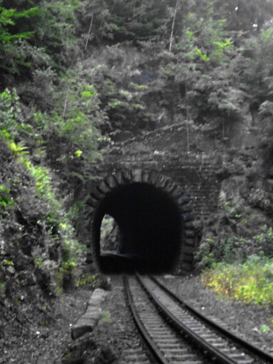

I mě na naše české poměry přijde trohu divné vjezd do takto kolmé skalní stěny, možná tak někde v Alpách by to bylo reálnější ale zase by končil most a rovnou začínal tunel bez rovného placu mezi... V naších končinách zaoblených kopců skály před tunelem nebývají až tak velké, častěji jsou vidět jen opěrné zdi a sem tam kus skály ve vegetaci nad ní, a když už vjezd do tunelu vyloženě ve skále, tak skála je většinou jen po bocích tratě postupně se zvedající podle reliéfu kopce a pak kolmý kus nad portálem... dokud skála nebyla dost stabilní dělal se jen zářez, když už byla dost pevná tak se udělal vjezd do tunelu a portál... Jak moc byla skála zarostlá vegetací záleží na zpracované době, téměž holé skály a náspy spíš jen v době vzniku tratě a nějaké desetiletí poté, pak už většinou něčím zarostlé, byť dříve jen trávou...
Na ukázce jeden z tunelů víc v obležení skal od Liberce na Kryštovovo údolí, relativně nedávno očištěný od vegetace...
A první "zubatej" tunel nad Tanvaldem, kde je skála porostlá vegetací...
