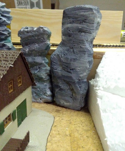

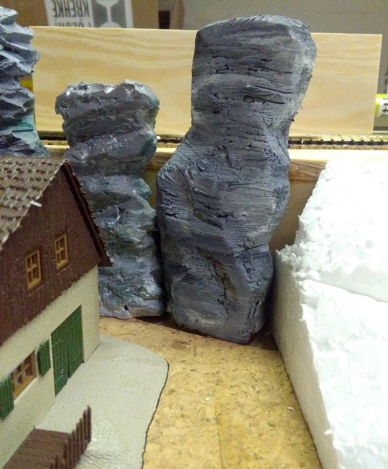

A tohle je zatím poslední pokus.( ten vpravo )
Technologie pořád stejná. Extrudovaný polystyren , lámací nůž a mosazný kartáč.
S reliéfem už jsem jakž takž spokojený ale ještě ty barvičky... :oops:
Čert mě byl ten Čertův mlýn dlužnej... :mrgreen:
Příspěvky: 3060
Re: Hopeterovice Carendt TT 1300x300 Čertův mlýn
Příspěvekod hank61 » ned 15 lis, 2020 3:39 pm
To už vypadá dobře. :wink: Co se týká barev, tak já mám osvědčenou metodu bílého, nebo světle šedého základu řídkou sádrou, případně s jemným keraštukem a po uschnutí aplikuji prach z barevných kříd. V podstatě stačí černá, hnědá a nakonec bílá. Křídový prach aplikuji na skálu ušpiněnými prsty, nebo tvrdším štětcem :wink:

K těm skalám co tak to natřít Duvilaxem a obalit v křemičitém jemném písku a pak dobarvit. Ale ještě bych to vzal trochu smirkem ty kontury skal musí být oblejší. A nebo vzít ne extrudovaný polystyren ( s kuličkami ) ale XPS a opracovat to drátěným kartáčem. :D

Barvu používám vodou ředitelnou Eternal bílou. Z ní pomocí temper ladím potřebné odstíny. Ta fotka trochu klame , ve skutečnosti je tam bílé více. Až otevřou papírnictví tak musím dokoupit tempery , zatím ladím z toho co je doma. Nejhorší bylo doladit reliéf. Ty zářezy musí být hodně mělké a pak šikovně kartáčovat. Však ono se to nakonec poddá , už jsem se propracoval od ražniči na špejli k podobě skalní věže. :mrgreen:

Mně už přijde poslední pokus jako povedený.
V písku bych to neobaloval, bylo by to v měřítku příliš hrubé. Co teď zkusit na to jít suchým štětcem světlou barvou? Prohlubně se stíny zůstanou tmavé... Ovšem pískovec jsem nezkoušel, dělal jsem klasickou šedou skálu.

Jdi víc do okrové, lehce to šmrncni hnědou. Ale hlavně tohoto mixu trochu do bílé. Musí to zůstat hodně světlé. A pak špinavou vodou šedou a hnědou vystouplé části a z vrchu ztmavit. Několikrát. Někde i zelenou. A nakonec natupovat bílou vystouplé hrany. Píšu to dost kostrbatě, ale snad je jisté jak to myslím.

Poslední pokus je základ světle šedá , ještě do vhké barvy bílá a černá. Hnědou a zelenou mám jen hrozně křiklavou tak jsem ji tam teď necpal. Příští pokus zkusím ten základ trochu do okru a patinu víc do sucha.
Technika je jasná ale dostat ji do ruky a do oka ještě musím cvičit... :wink:

Možná je to s křížkem po funuse, ale já bych začal skoro bílou béžovou, pak nějakej tmavej wash a zbytek barev, bílou, žlutou, šedou, drybrushem.

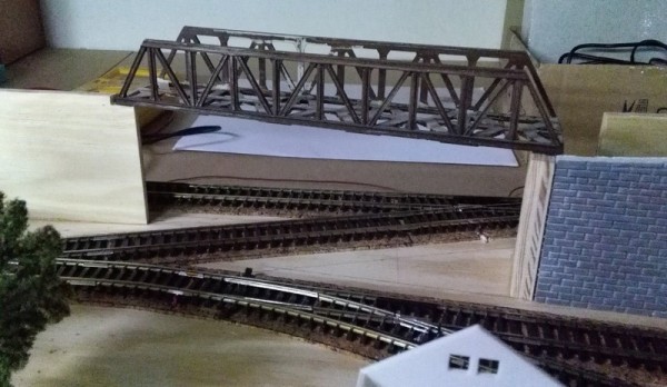

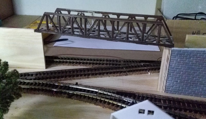

Nějak mě chybí nápady na šikovnou kulisu. Od mostu vpravo bude zeď a nad ní šupny s přístřeškem. Od mostu vlevo bude taky zeď a ta bude přecházet do skály. Problém mám s tím ,že na levý konec mostu se mě nevejde pilíř. Asi mě nezbude než spoléhat , že to zamaskuje strom a pozornost upoutá úzkokolejka na mostě. Pokud má někdo lepší nápad tak mě potěší. :wink:
Příspěvky: 3060
Příspěvekod jafobe » čtv 19 lis, 2020 6:03 pm
Něco málo pro inspiraci. Ani pilíře ani mostovka nemusí být kolmo k trati co je navrchu, ani trať nemusí být rovnoběžně s konstrukcí mostu... mohou kopírovat to přes co most vede i to jak trať na mostě musí zahýbat kvůli dalším okolnostem. A šikné pilíře by toho mohli schovat z čelního pohledu na panel víc. :)
