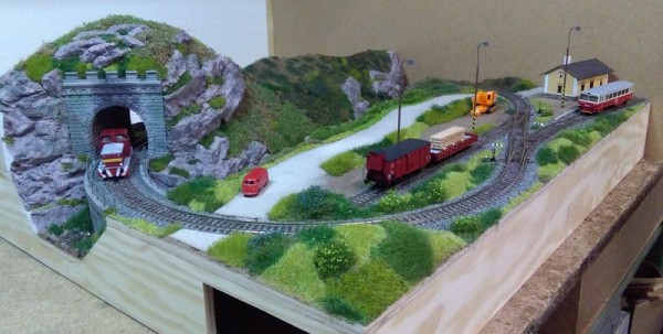

Na tuhle etapu se už také těším :wink: . Možná to dělá ta fotka, ale na mě to působí nějak studeně.

hank61 píše:Možná to dělá ta fotka, ale na mě to působí nějak studeně.
No právě na horách slezl sníh a sluníčko ještě neprohřálo zem... :P
Fotka z mobilu taky není žádný zázrak. :wink:
Uvidíme co s tím provedou keře , stromy , kytky , značky atd. Případně si vymyslím jinou pohádku. :mrgreen:

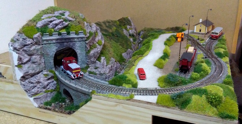

Příspěvekod hopeter » pát 21 úno, 2020 5:38 pm
Zelenina je hotová. Trochu jsem ušpinil tunel a most. Ještě natřít koleje na rezavo a pak nastane doba detailová. :wink:

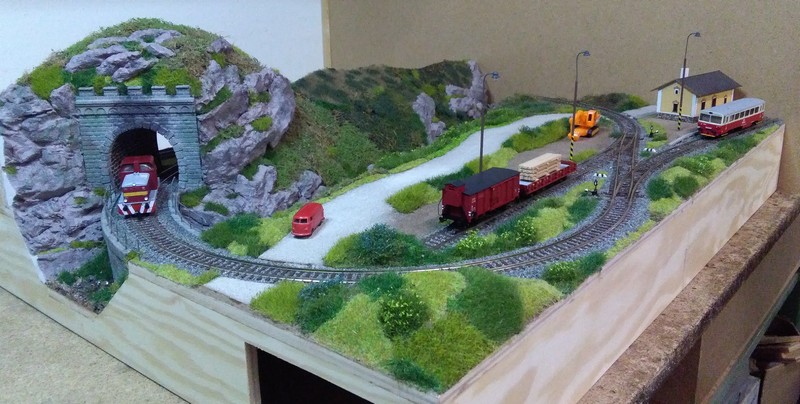

Příspěvekod Střelec » sob 22 úno, 2020 12:31 pm
Tak si říkám, že být místo nákladiště kůlna na lokomotivu, mohla být spousta legrace s přepřaháním vlaků...
Jinak to rozsahem a počtem výhybek může založit kategorii "kolejiště ze startsetu" - někteří výrobci nabízejí startsety s výhybkami v počtu cca do tří kusů.

Příspěvekod hopeter » sob 22 úno, 2020 2:21 pm
Střelec píše:Tak si říkám, že být místo nákladiště kůlna na lokomotivu, mohla být spousta legrace s přepřaháním vlaků...
Kůlnu pro pomocnou lokomotivu jsem uvažoval na konec výtažné koleje ale pak mě to připadlo přeplácané. Výše je popsáno asi pět příkladů manipulace a třeba ještě nějaký vykoumám...
Já místo startsetů zpracovávám zbytky. Ono na takové hračičkování musí být člověk trochu mimo , protože většinou chce každý mít velkou místnost plnou kolejí a tomuto plácku se vysměje...

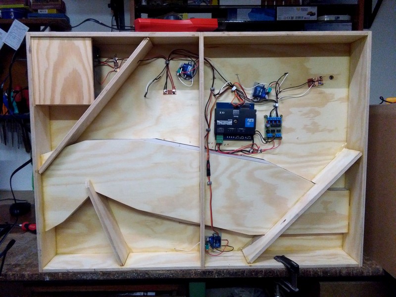

Příspěvekod hopeter » ned 01 bře, 2020 1:52 pm
Hrubá stavba je u konce a zbývá zapojit drátky a dekodéry. Pár fotek ze stavby a momentálního stavu na rajčeti.https://hopeter.rajce.idnes.cz/Minikolejiste_TT_-_Hopeterovo_soupaliste/

Příspěvekod hopeter » úte 10 bře, 2020 8:39 pm

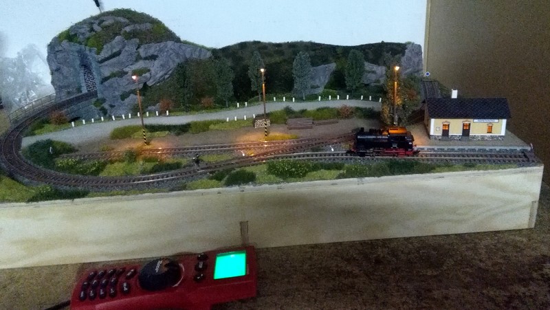

Od pantáty vedou dráty ... a všechno svítí. Trochu ještě musím doladit výchylky serv výhybek , což je s dekodérem ESU celkem snadné. Ovšem než jsem zjistil co a jak podle německého návodu tak mě pár šedin přibylo.
Větší "zážitek" bude vyčistit výhybky od barvy v místech kde vadí. :( Příště patinu jazyků výhybek Kuehn vynechám.
No ještě dekl proti prachu ze sololitu a bude další miniatura v provozu. :)
Příspěvky: 3060

Příspěvekod Rocky_MK » úte 10 bře, 2020 10:28 pm
Ještě to chce trošku ošmirglovat ty LEDky v lampách :)
Rocky_MK
Příspěvky: 1091
Re: Hopeterovice - šoupaliště TT
Příspěvekod hopeter » stř 11 bře, 2020 5:10 am
No možná ty lampy nechám tak , mě se ty koláče pod stožáry docela líbí... Teď hlavně musím dostat barvu z výhybek aby se dalo jezdit. Přece jen to má být určené k provozu a až potom k počítání nýtů :wink:
