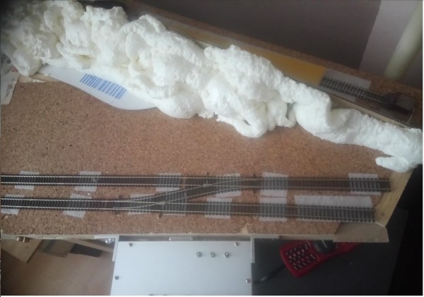

Příspěvekod jardaficz » sob 01 pro, 2018 9:21 am

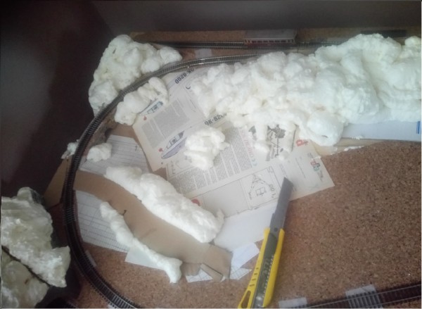

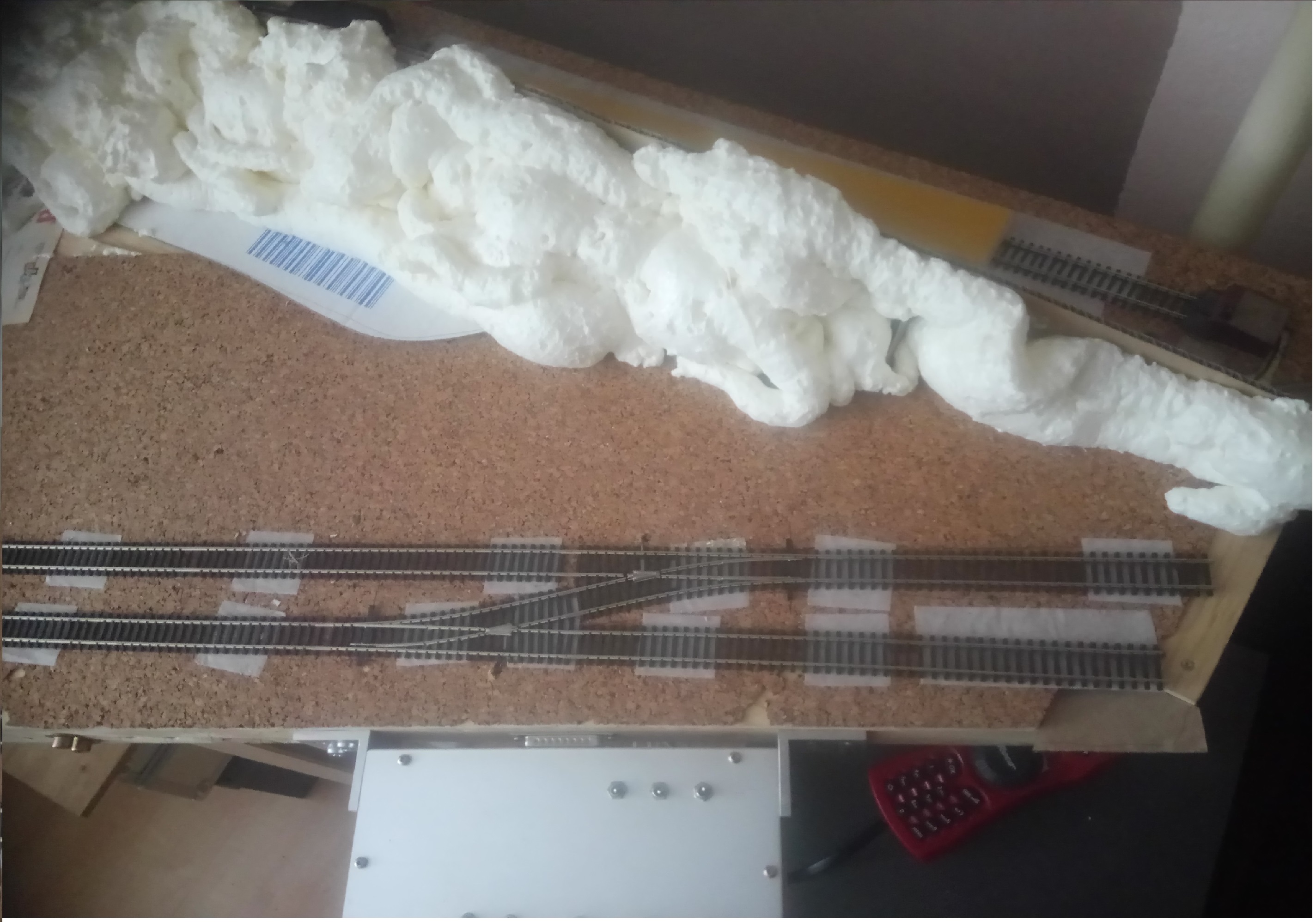

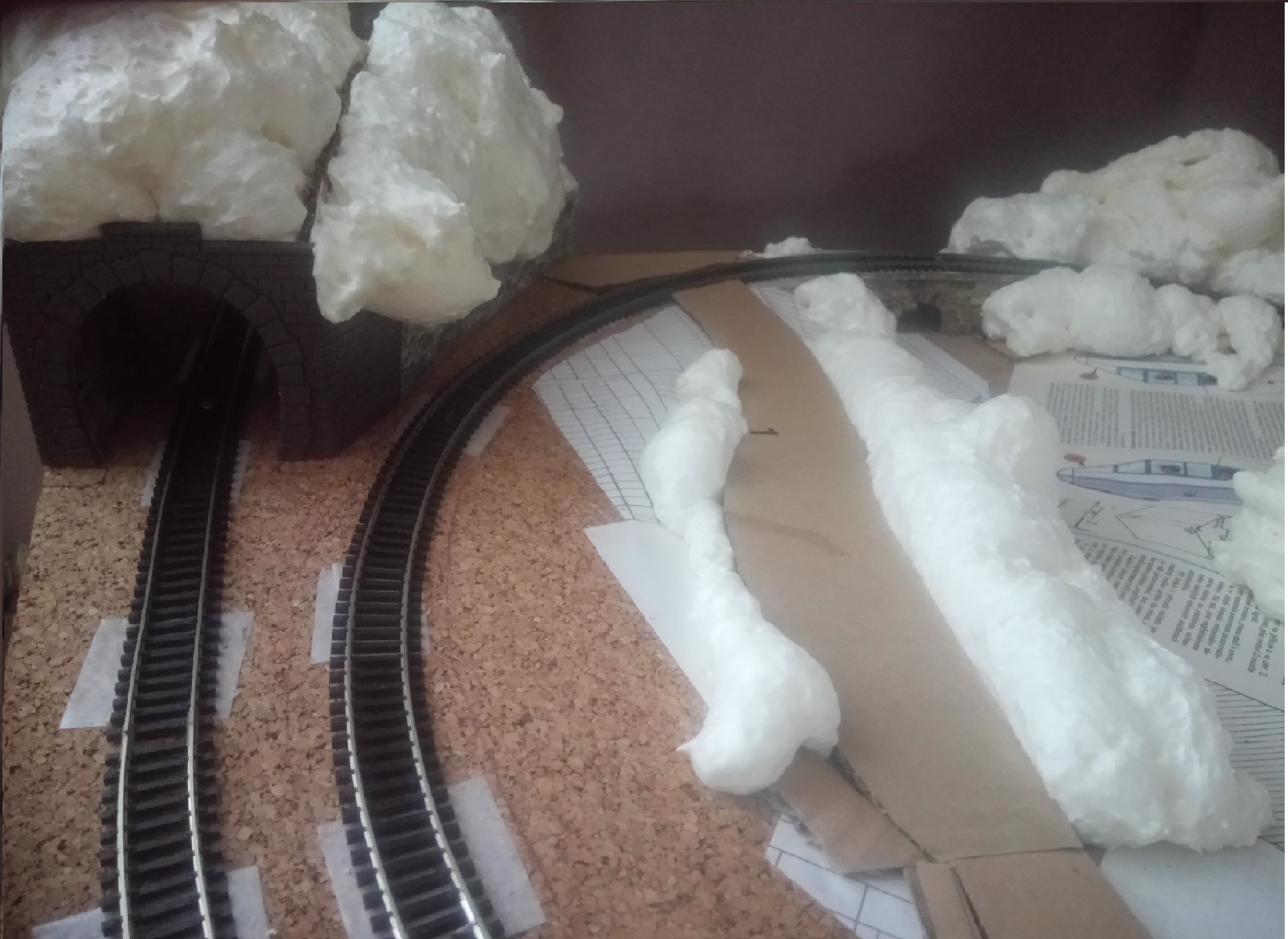

Pánové děkuji za podněty a inspiraci. Nakonec jsem se rozhodl jen pro propustek, bude to vypadat lépe. Jinak přikládám foto z dalšího malinkého postupu. Celý tunel je sundavací, napravo nad opěrnou zeď přijdou snad nějaké skály. Vedle tunelu a propustku bude přejezd. Jen jestli pokračovat s cestou i dále přes nádraží a vpravo u šturců udělat taky menší skálu.

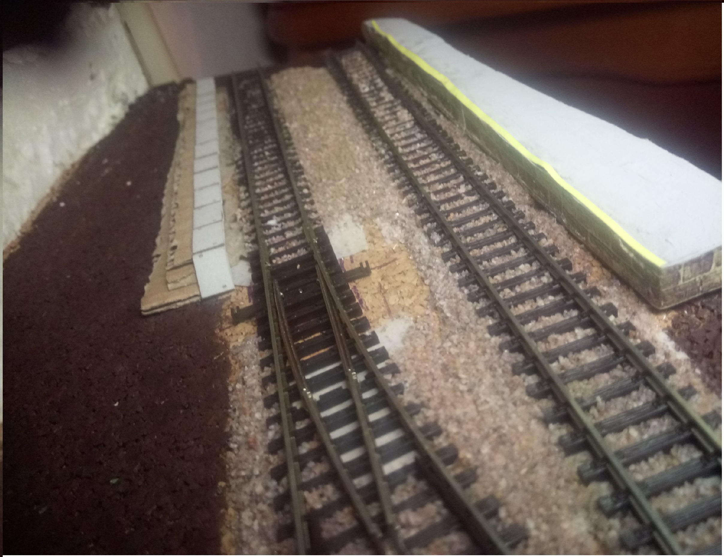

Příspěvekod jardaficz » pon 10 pro, 2018 6:53 pm

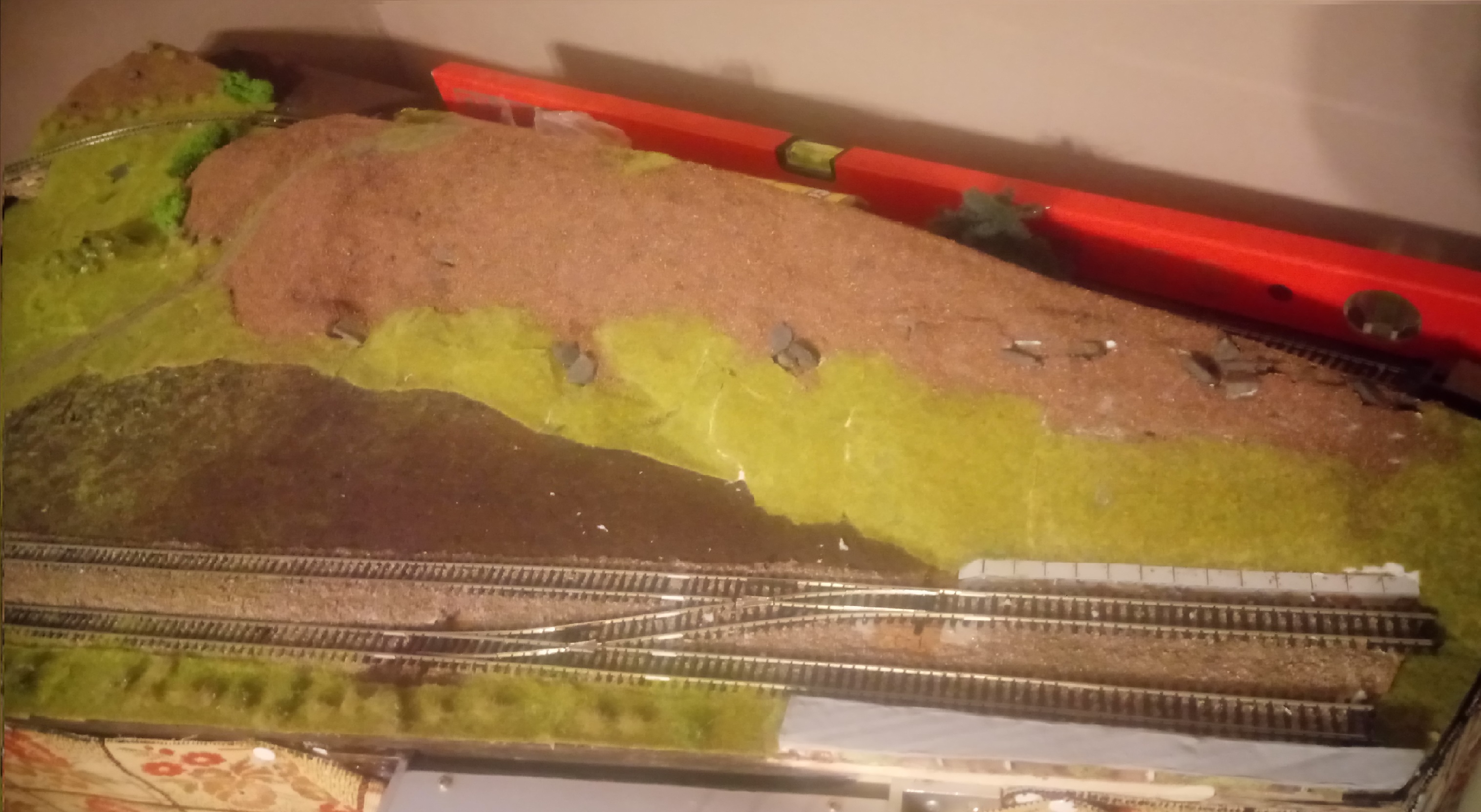

Zazelenalý jeden roh, kam zajíždí motorák. skála byl můj první pokus, i když první pokusy mají končit v koši. Momentálně už koleje orezlé a silnice přijde přetmelit a přebarvit. Dále nákladová rampa, co se mi moc nelíbí, zřejmě jí vyloupnu a pokusím se udělat hezčí. žlutý pásek je smirek, který přijde nabarvit na beton jako betonová hrana. Nalevo od nástupiště přijde ,,navéz,, zemina, která se bude zvyšovat až k bílé stěně a bude tvořit možná zalesněný, možná travnatý kopec.

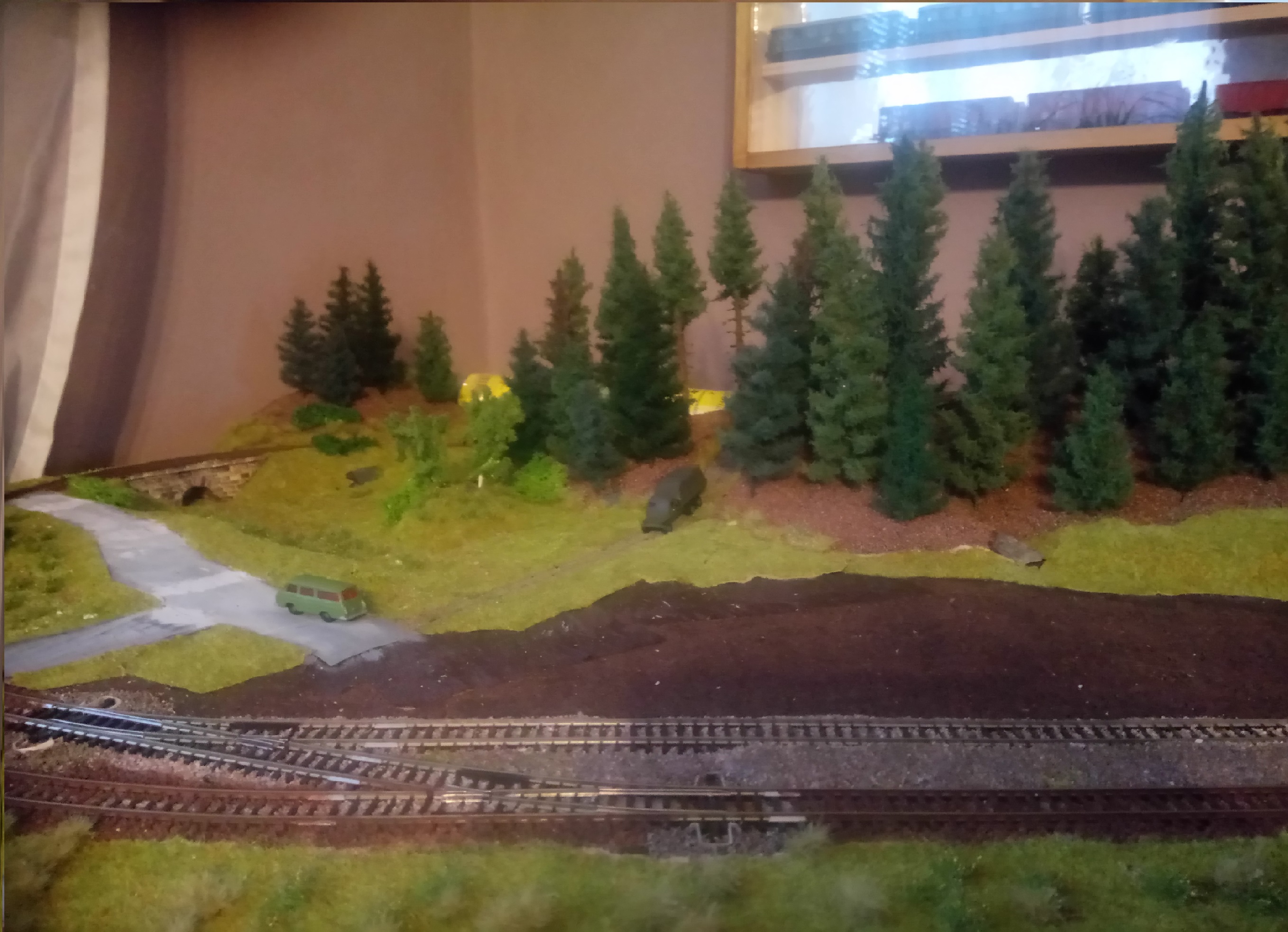

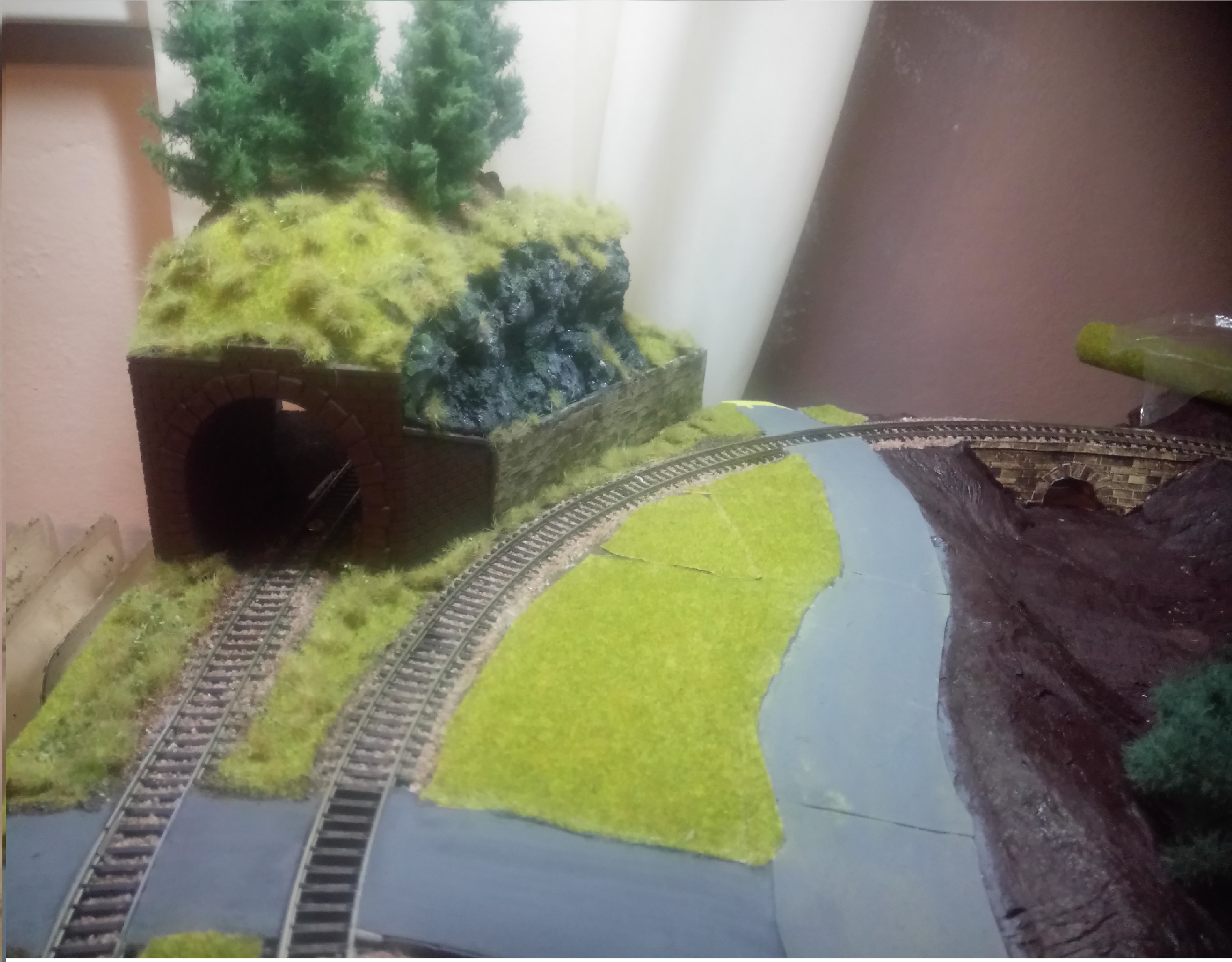

Příspěvekod jardaficz » ned 30 pro, 2018 3:19 pm

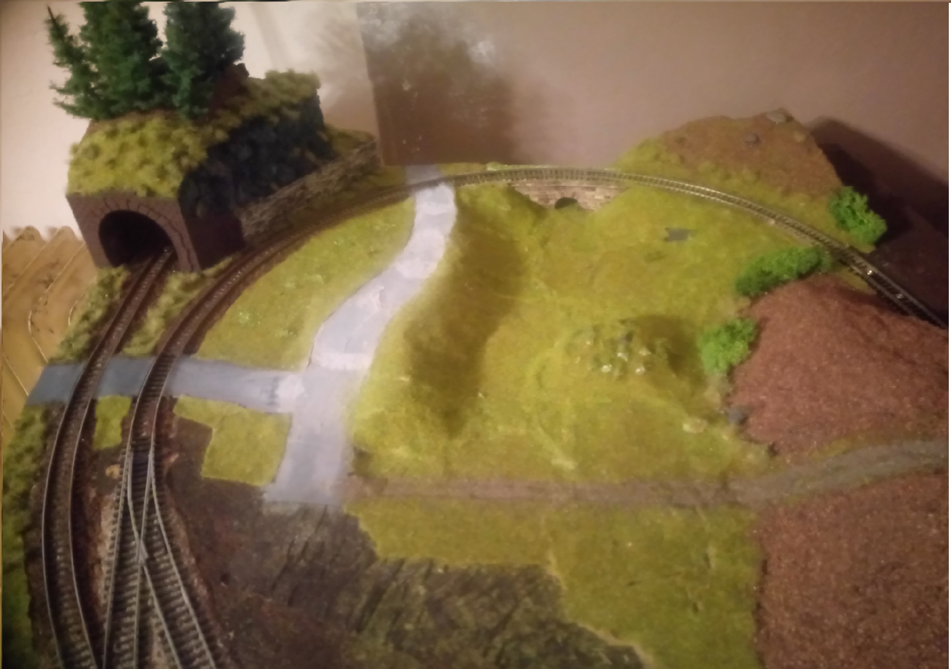

Zase menší postup. Pro příště bych asi zkusil statiku, než natrhávat tu trávu od Nocha. Zatím samotná tráva a hnědá místa budou lesy, sem tam nalepený skutečný kamínek. Nějak se mi ale celek zdá nic moc tedy. A to ještě musím čekat, až přijde nová výpravní budova.

Příspěvekod hopeter » ned 30 pro, 2018 3:48 pm
Zas tak hrozné to není. Úměrně k použitému materiálu. Spoje koberců i plochy koberce můžeš vylepšit statickou trávou i bez přístroje na statiku. Stačí trochu řídšího disperzního lepidla a trávu do něho nasypat nebo namáčknout chomáče pinzetou. Po zaschnutí přebytečnou trávu odsát vysavačem. Když dáš do hubice vysavače punčochu tak odsátou trávu můžeš použít znovu. Důležité je rozčlenit jednobarevnou plochu , ta vždycky vypadá nepřirozeně. :wink:
Pokud trochu připlatíš za fóliáže ( stačí semtam trs nebo keřík ) tak to taky prokoukne.

Příspěvekod jardaficz » ned 30 pro, 2018 4:20 pm
Zkoušel jsem přechody přetírat herkulesem a do toho sypat statku s tou flaškou od Nocha, což asi fůbec nefunguje. Jinak folíáž mám na kopci nad tunelem a trošku na skále a taky na hraně panelu vedle kolejí. Dalěí by měla ještě přijít na tu velkou zelenou plochu a nějaké drny také do lesa

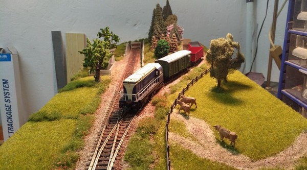

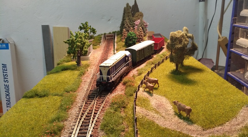

Příspěvekod Rocky_MK » ned 30 pro, 2018 4:46 pm
Celkový dojem se trochu zlepší, až trochu rozbiješ tu jednotvárnost různými keříky a stromy (stačí i molitan). Já jsem na starém kolejišti použil taky tento koberec.
PŘED
PO
Ovšem dnes už používám foliáže od Poláka. Mám jen maličké kolejiště, tak to není taková raketa.
Spíš vypadá divně ten zubatý okraj trávy od výhybky směrem k budoucímu lesu. To bych trochu dolepil, aby to nebylo jak pila.

Příspěvekod jardaficz » ned 30 pro, 2018 7:04 pm
Ten zubatý okraj ještě nemůžu dodělat, protože tam bude staniční budova a plocha nádraží, takže s tím ještě čekám. Jinak mě napadlo, zda se dá tráva trošku stříknout odstínem hnědé, zda to někdo třeba už zkoušel. Tady je na prd, že ta ten koberec je jedna barva.

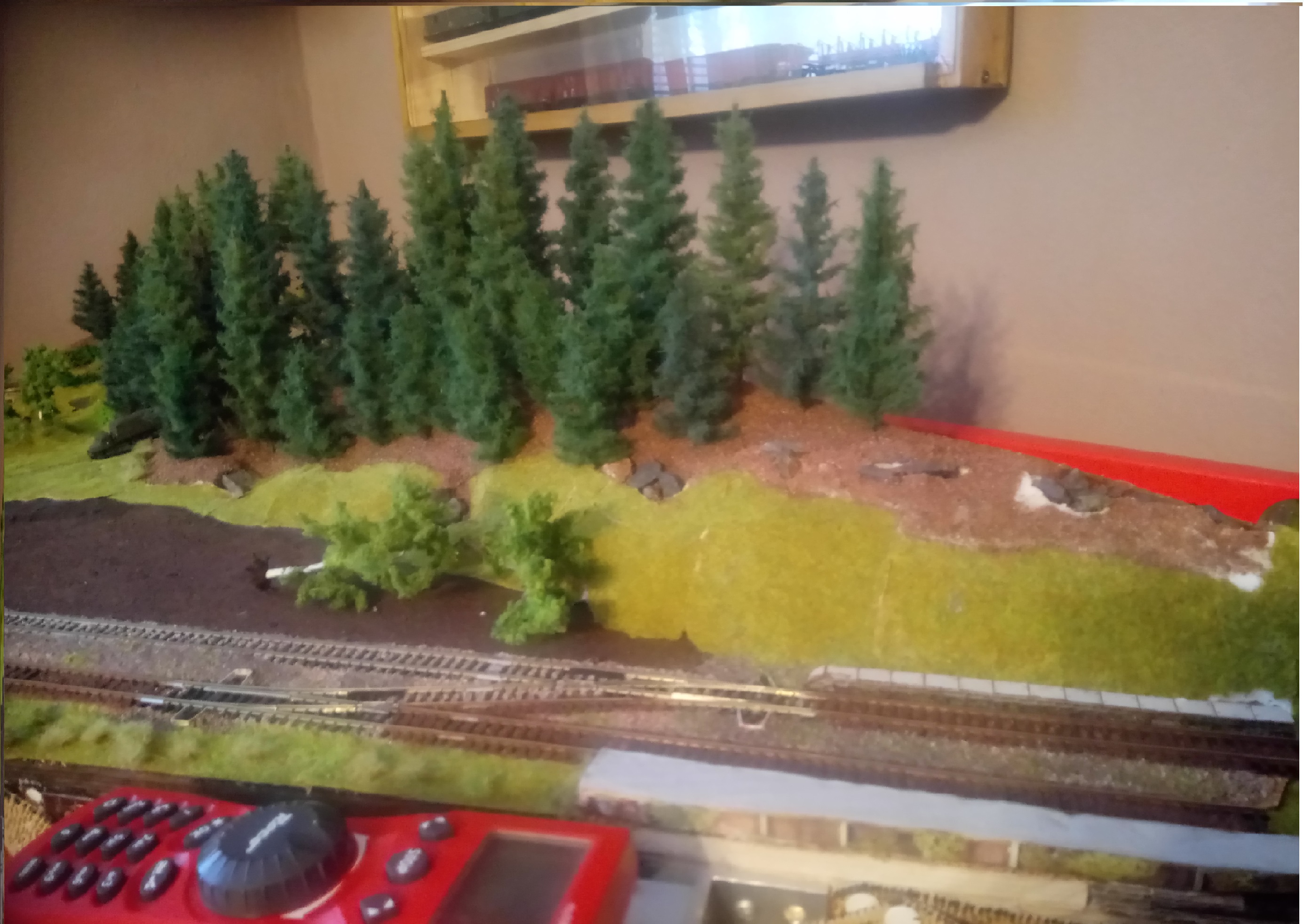

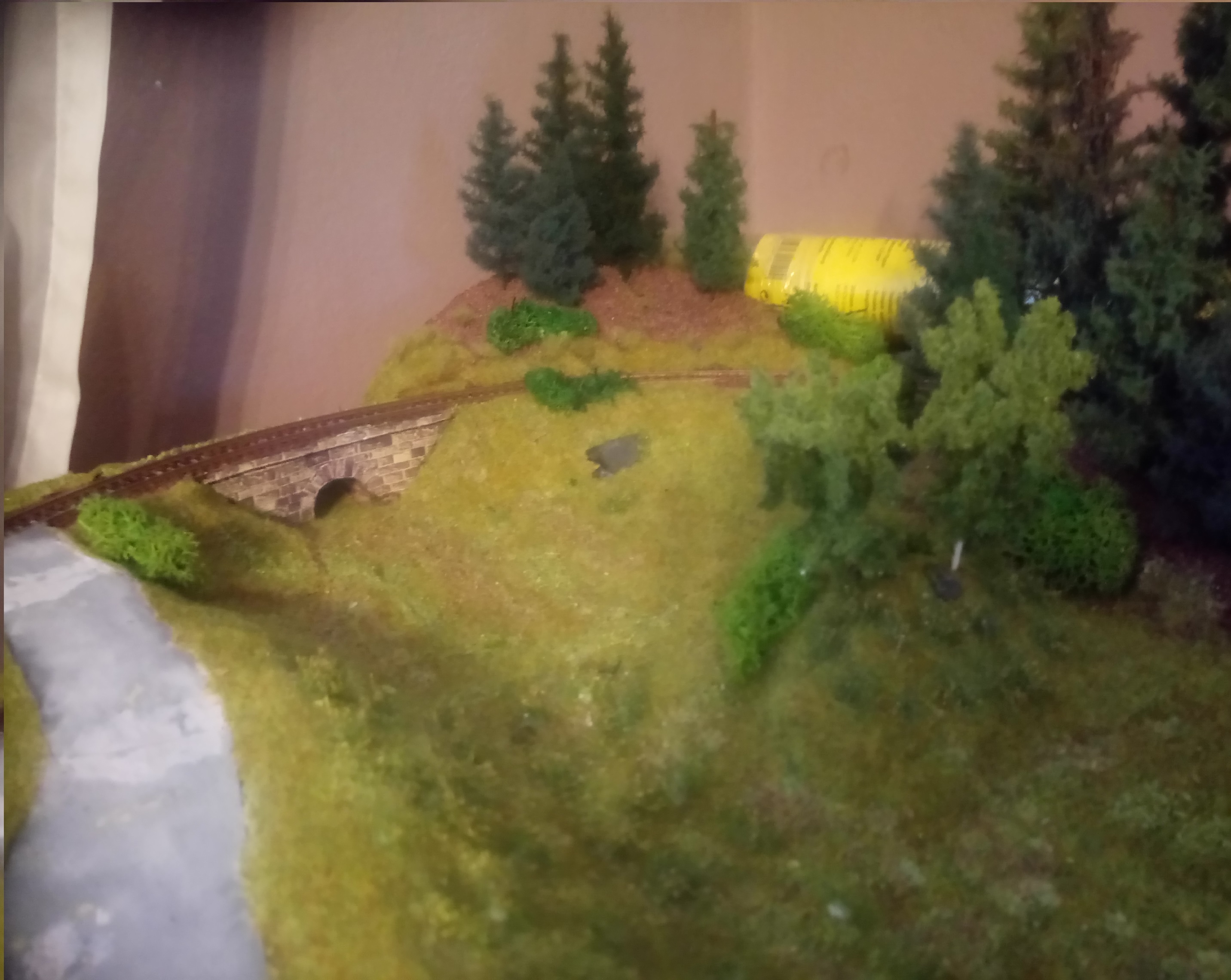

Příspěvekod jardaficz » stř 02 led, 2019 3:16 pm
Taaak, další postup zřejmě. Z foliáží jsem měl už jen nějaké drny a nějaké luční kvítí, tak jsem místy něco dolepil a pak nějaké místa posypal jen tou maličkou drtí. Pak samozřejmě zapíchané stromky do lesa plus dvě břízky na malý remízek před lesem. Silnice přijde dosypat a dotřít, až ji spojím s placem u nádraží. Možná bych si měl ještě pořídit foťák a nefotit to telefonem.

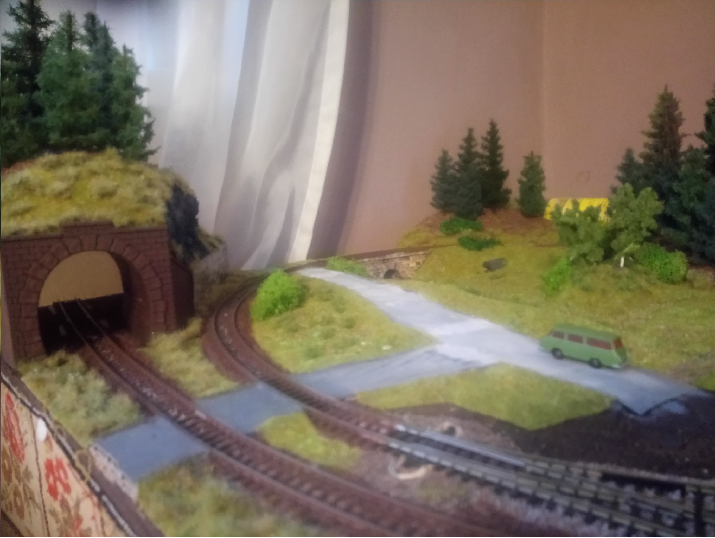

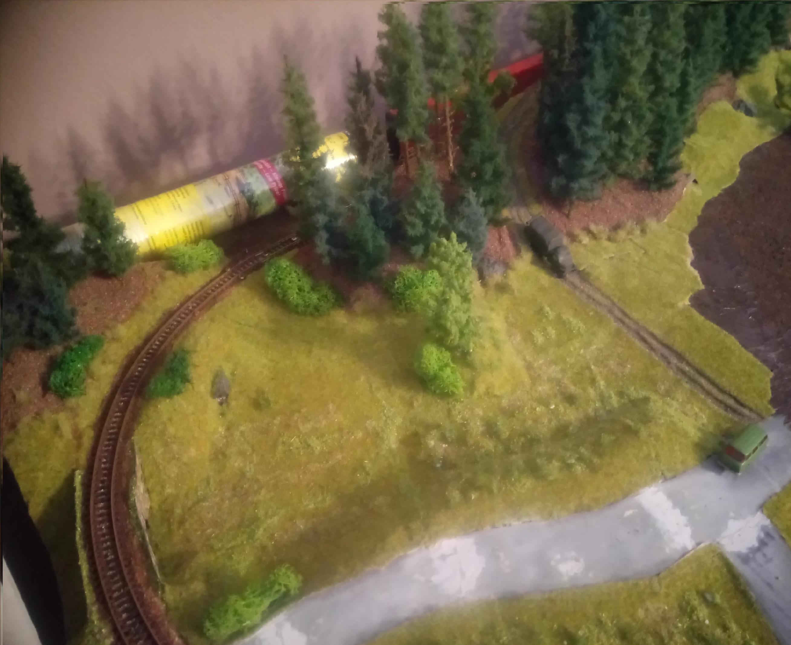

Příspěvekod jardaficz » stř 02 led, 2019 3:17 pm
Ještě dvě další fotky, ať je vidět všude, jak jsem to spáchal.

Příspěvekod hopeter » stř 02 led, 2019 5:31 pm
Louky dobrý. Okraje lesa ještě moc řežou do očí. Až minimálně ke kmenům prvních stromů přidej trávu a keře ( nejlépe obojí ).
K silnici nějaký ten patník nebo zábradlí, do louky sem tam nějakou kytku ( stačí drobty barevného molitanu ) a bude to ještě o level výše.
To už jsou ale jen třešničky , které nikdy nekončí... :wink:

Příspěvekod jardaficz » stř 02 led, 2019 5:58 pm
Ty kraje lesa napravo od lesní cesty nejsou dělané, plus ten v rohu. K cestě přijdou samozřejmě paniky, ty bílé. Jen nevím, kam dát nějakou tabulku, nebo podobně. Návěstidlo žádné nebude, ale pískáčky by mohly. Nebo ten kolík za který se nesmí posunovat?

Příspěvekod Ivan » čtv 03 led, 2019 11:03 am
Pěkná práce, i ty koberce vypadají velmi slušné, když se to hezky zakomponovalo do drnu...
Já bych dal před nádraží lichobeznikovou tabulku D3.
