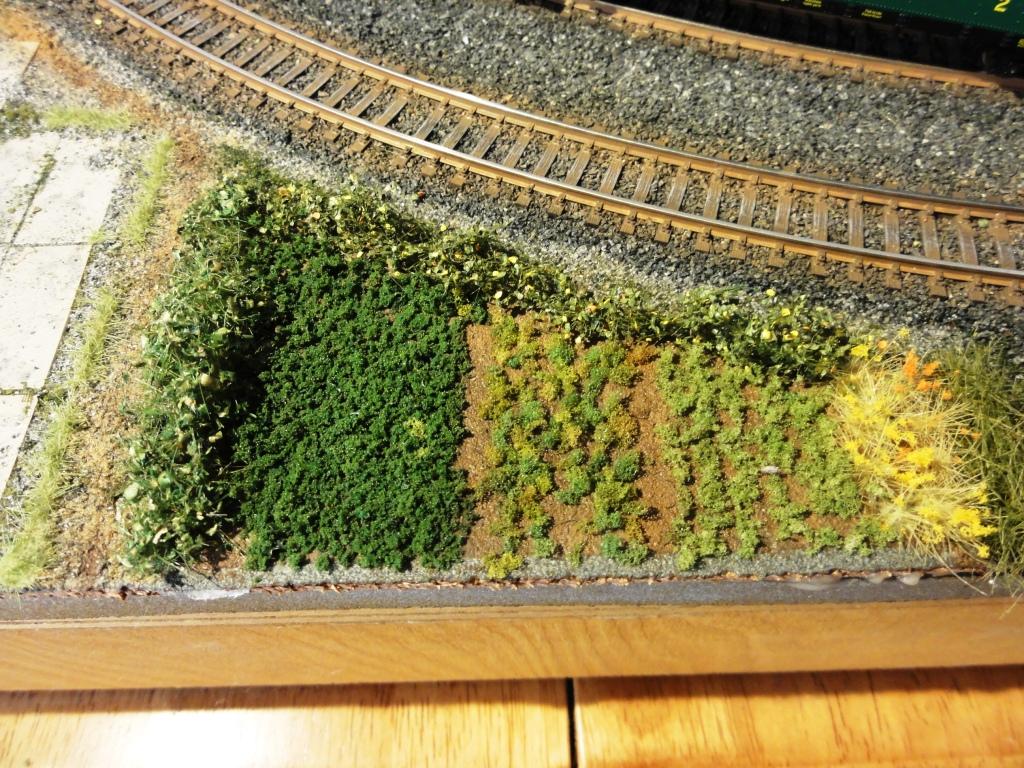

Příspěvekod Fox » ned 21 led, 2018 2:30 pm

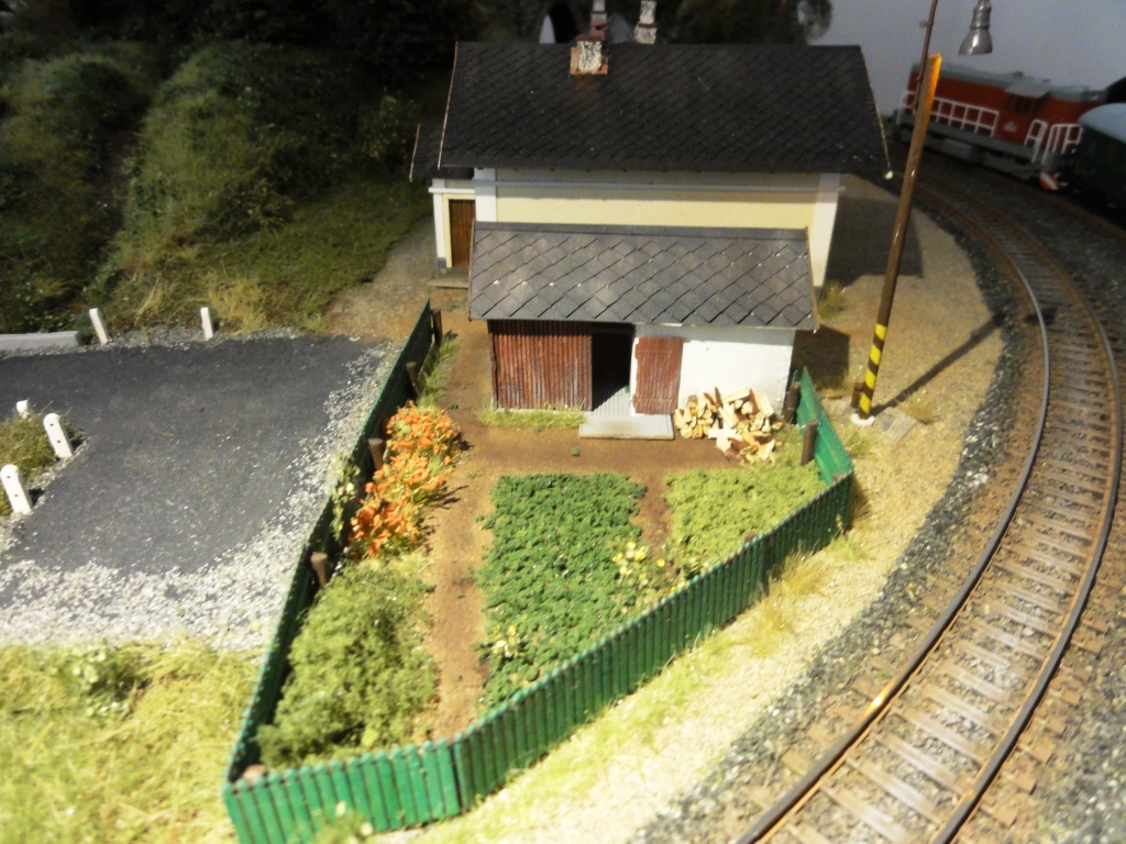

Tak jsem těm cca 15 cm2 věnoval část víkendu a dopadlo to takto. ještě to bude chtít určitě oživit - nějaký složený náklad, sudy apod.

Re: TT mini - Dolany, aneb další miniprojekt k diskuzi
Příspěvekod Adam96 » ned 21 led, 2018 3:21 pm
Klobouk dolu, jak před pracovním tempem, tak kvalitou.
Příspěvekod hopeter » ned 21 led, 2018 3:55 pm
Pěkný. Jen ta zahrádka mě připadá moc blízko u kolejí. Předpokládám , že kolem zahrádky přibude ještě plot i když není nezbytně nutný.
Příspěvky: 3060
Příspěvekod Fox » ned 21 led, 2018 3:58 pm
Nojo, plot, vím o něm, ale už jsem byl líný.

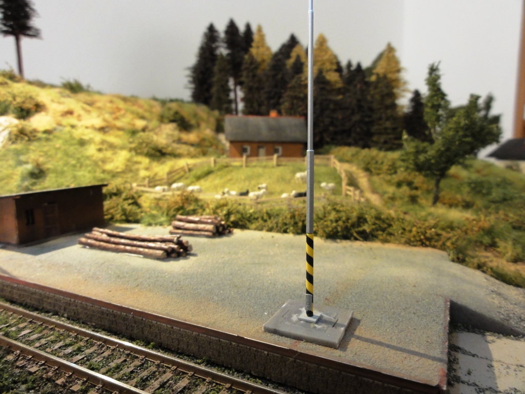

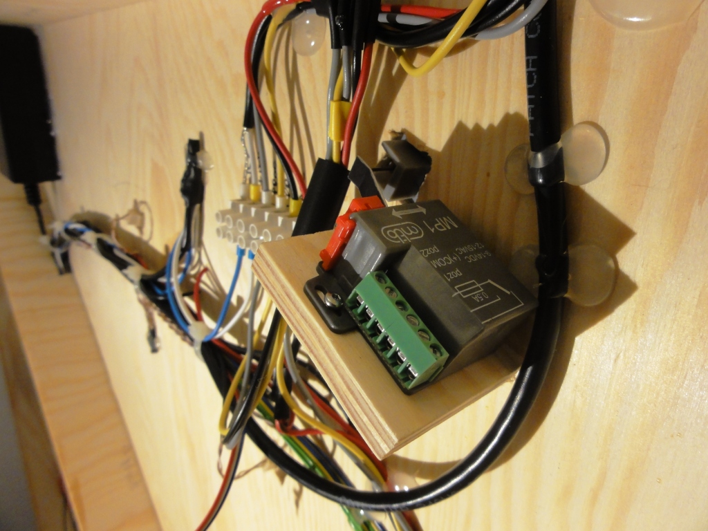

Příspěvekod Fox » pon 29 led, 2018 4:15 pm

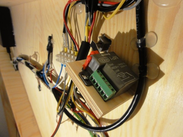

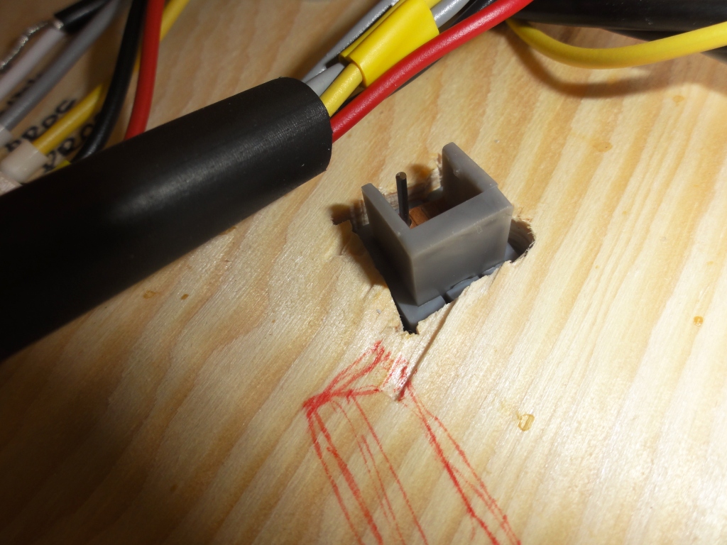

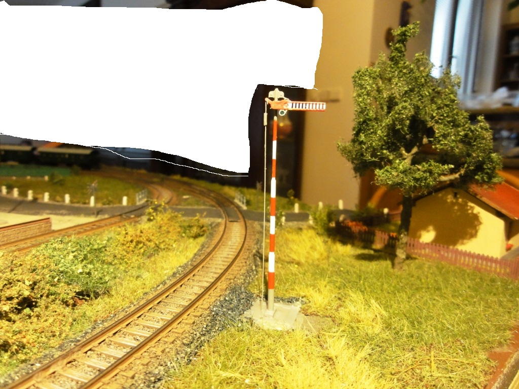

Tak jsem dodělal věc, která mne hodně trápila a bál jsem se toho...uff a víkend uplynul a je uděláno. Mám na mysli mechanický semafor - vjezdové návěstidlo. Pořídil jsem od DK model, bez pohonu (https://www.itvlaky.cz/TT-mechanicke-na ... -d6794.htm). Semafor jsem umístil do standardní šachty, do které jsem udělal obdélníkový výřez a přilepil vteřiňákem. Struna pohonu prochází dolů otvorem o prům. 1mm.
V šachtě jsem prodloužil o cca 25mm kouskem struny 0,7mm, spoj provedený trubičkou z lustrsvorky. Váha mosazné lustrsvorky zároveň udržuje rameno ve stavu "volno". Přestavník pak tlačí vzhůru do polohy "stůj".
Pohon jsem sbastlil z přestavníku MP1, kam jsem pod šroubek připevnil natvarovaný pásek plastu, ustřižený ze staré zákaznické karty bůhví odkud a bůhví na co :) . MP1 se musí samozřejmě umístit kolmo k desce, pokud bych to používal vícekrát, udělal bych poctivý úhelník z plechu. Ale že je to pouze jednou, přilepil jsem tam tavnou pistolí kousek překližky. No a světe div se: krásně to funguje, modelově pomalu, jsem spokojený...
Příspěvekod hopeter » pon 29 led, 2018 4:32 pm
Perfektní. Máš to patentované nebo to můžu okopírovat ? :) I když já asi použiju servo ale ta finta se závažím se mě líbí.
Příspěvky: 3060
Příspěvekod Fox » pon 29 led, 2018 4:40 pm
Volné použití :D . Závaží kompenzuje, že min posun mp1 jsou 3mm, ale zdvih struny pro semafor cca 2mm. Kdyby to bylo pevně spojené, tak by to správně nefungovalo.

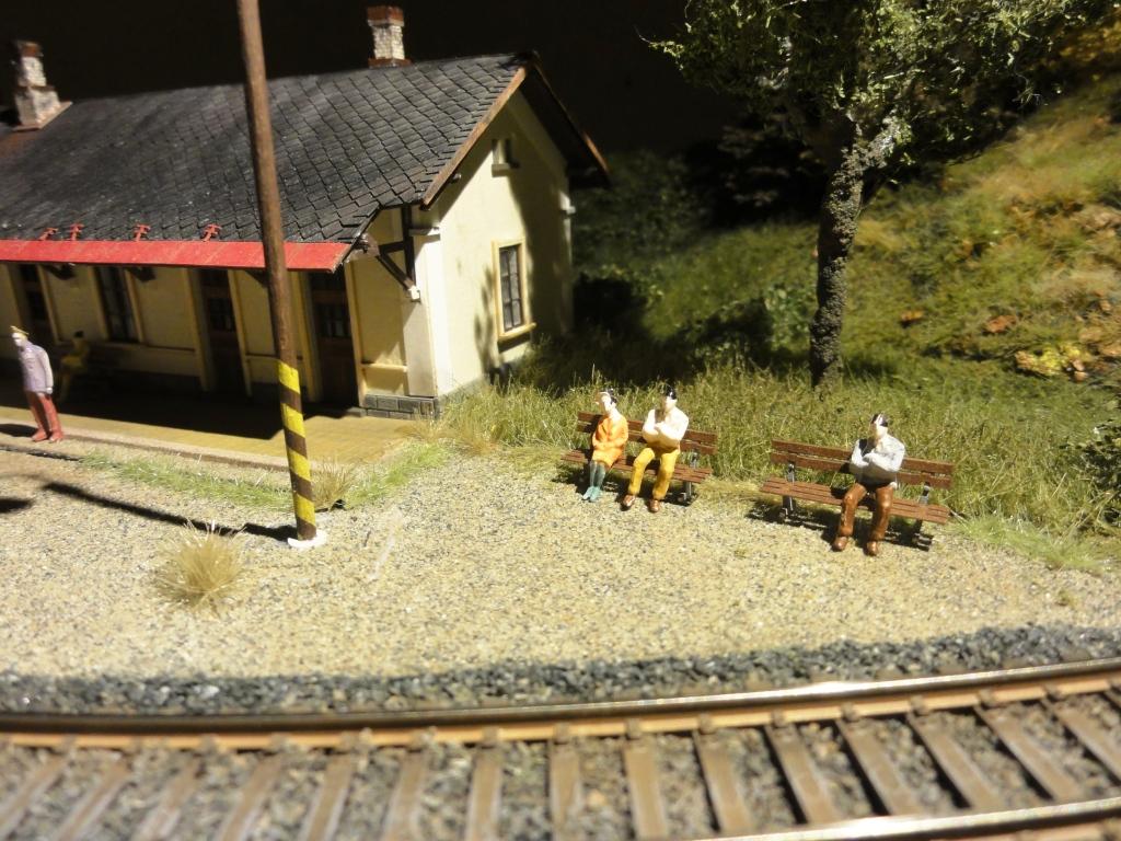

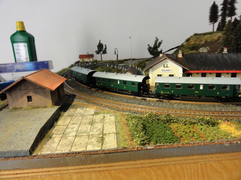

Příspěvekod Fox » úte 30 led, 2018 12:29 pm
Na zkoušku doplnění detailů - sice čínské figurky, nutno přebrat a dobarvit, ale z normální pozorovací vzdálenosti to ujde... Je zajímavé, jak se to hned všechno oživí :D
Příspěvekod jardaficz » úte 30 led, 2018 12:34 pm
To vypadá jako skutečnost už. Foceno na slunci, že?
jardaficz
Příspěvky: 267
Příspěvekod Fox » úte 30 led, 2018 12:37 pm
slunce = stolní LED lapmička zblízka. Nechtěl jsem s bleskem a možná na ty detailní záběry to je lepší.

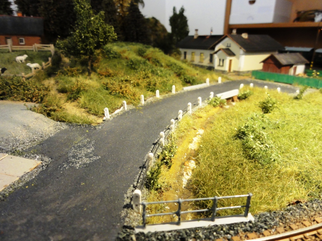

Příspěvekod Fox » úte 06 úno, 2018 12:18 pm
Tak s Dolany mi už dochází dech, je to ve stavu, kdy se dá jezdit a postupně dodělávat nedodělky. A hlavně, že se ovečky už mají kde napást :D . Musím se, jak bude trochu času, pustit zase do mého "velkého" projektu. Momentálně jsem od krajinařiny přeskočil k elektronice, nějak mi nefunguje připojení ústředny k PC přes LAN a to je už vyšší dívčí - konzultuji s naším IT v práci, tady s kolegy atd. atd.
