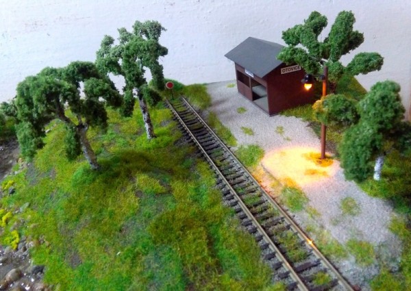

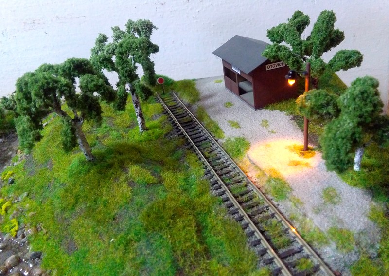

Ty lampy jsou jen výplod fantazie a netuším jaké , kde a kolik jich bývalo... Ta u skladu je otočená aby svítila ke skladišti a ta druhá zase na kolej.
Stromky jsou od jéžíška... :D a ten je koupil v Deltaxu ve Všestarech u Hradce Králové v době kdy tam ještě prodávali vláčky a ne pivo,brambůrky a svíčky na hřbitov... :?
Rocky tu statiku nemíchej ale udělej si více nádobek a plochu natřenou vcelku sypej na různá místa různé odstíny. Přechody se ti vytvoří hezky sami od sebe. Pokud chceš ostřejší přechody tak ty už dělám postupně fleky lepidla a po zaschnutí další fleky mezi atd. dokud nepokryju celou plochu. Mám kouzelnou černou krabičku od Mnitky a maká spolehlivě. Trávu mám zatím Noch a něco Polák ( co bylo doma ). Na vysávání toho co se nepřilepí používám bateriový autovysavač a směs znovu použiju. Ta hlína dospodu není na škodu , vypadá o hodně lépe než barva. Chce to zkoušet a najít si co ti nejvíce vyhovuje... :wink:

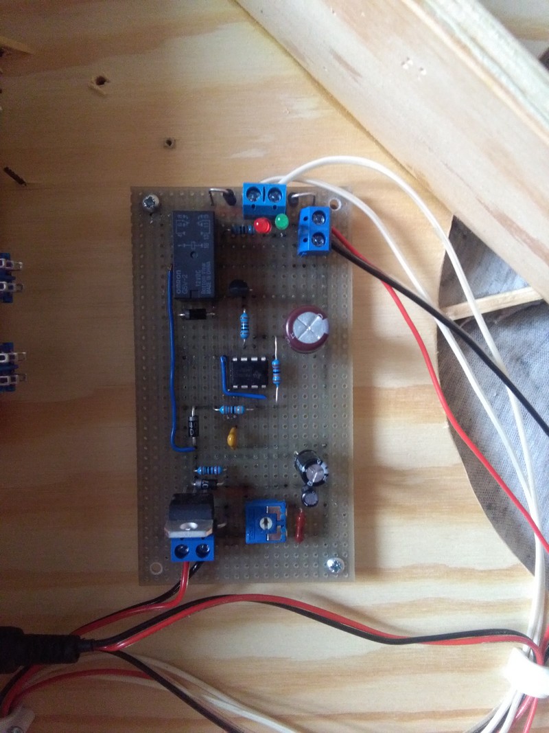

Od začátku projektu jsem chtěl udělat nějakou automatiku aby motorák jezdil ze stanice do stanice sám... Konečně se mě to podařilo. Trošku mě to dalo zabrat. Moje pokusy s elektronikou skončily někdy před třiceti lety u germaniových tranzistorů... Nezbylo než samostudium a trocha pokusů-omylů abych stvořil toto:
Jedná se o regulátor LM317 s časovačem NE555. Je to napájené síťovým zdrojem 12V/2,5A. Dá se nastavit napětí pro jízdu a přepíná polaritu v kolejích po cca 30 sec. O zastavení ve stanicích se stará přerušení koleje a přemostění diodou. Odkaz na návod je někde na začátku vlákna ( Honzíkovi vláčky )
Po zapnutí vyjede vlak ze stanice A krajinou do stanice B , tam vyčká a po uplynutí nastaveného času a vyjede zpět do stanice A kde zase počká než vyrazí znovu do stanice B atakdále.... :)

Něčím podobným jsem se kdysi zabýval: zabrat v obýváku ve stěně jednu poličku, v té naaranžovat zastávku mezi tunely a automatika by tam honila sólo motor podle nějakého jízdního řádu v reálném čase (tedy 1:1). Ale to už by mě samička asi sežrala... :mrgreen:
Ta tvoje automatika je geniálně jednoduchá; já už jsem tak zblblej, že bych na stejný efekt potřeboval mikroprocesor a 4 čidla :wink:

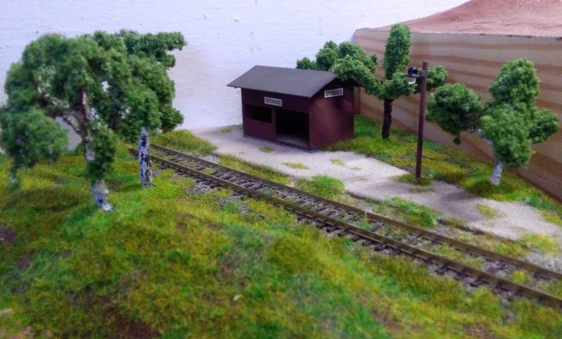

I v létě je někdy lepší se zašít do stínu dílny... Trošku jsem doladil Otovice. :oops:
Stromy jsou z prvních pokusů nové éry a tady ještě poslouží... :wink:

Příspěvekod Rocky_MK » ned 28 kvě, 2017 7:55 pm
Hezké! Ale chtělo to napřed oreznout koleje. To se teď bude dělat blbě (pokud to máš v plánu).

Provoz řídí výše zmíněný modul cik-cak. Ještě musím vyvést externí potenciometr na nastavení rychlosti podle použitého vozidla aby Hurvajz nelítal jak Šanghajský expres... Prodleva cca 30 sec. ve stanici bude asi dobrá.

Honzo. Nejsem sice odbornik na elektroniku, ale nešlo by nějak udělat pozvolnější zastavení? Přiblížení k realitě by to prospělo. :wink:

Bohužel moje elektroumění zatím dál nepokročilo... Pokud by někdo věděl o nějakém návodu na postupné zpomalení v analogu tak budu rád.
Hodně to zastavení a rozjezd kazí moc velká rychlost jízdy a tu upravit umím. :wink:

nestačil by na zpomalení v analogu kondenzátor vhodné velikosti?
Nejsem elektricky znalej, ale když se bude vybíjet tak by to mělo zpomalit a zastavit. Nebo se pletu? Jen by se to asi muselo vyřešit s tím tvým automatickým provozem sem<>tam

Najjednoduchšie je pridať ešte jeden izolovaný úsek pred koncový, (neviem ako to máš el. zapojené, možno by stačil koncový, záleži na jeho dľžke), ktorý je napájaný z trate pres odpor 10-25 ohmov ( treba vyskúšať a nájsť optimálnu hodnotu). Tím sa zníži rýchlosť ako pri dojazde aj rozjazde.
