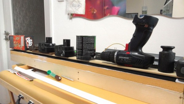

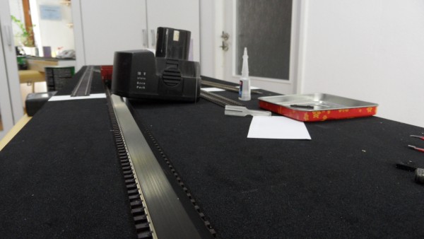

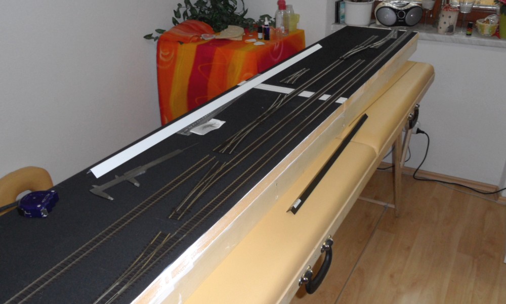

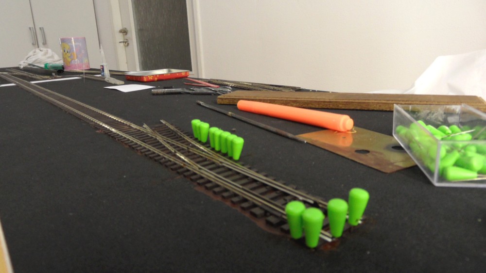

Nakonec z odpoledního "jen tak" vyměřování mám hotové levé zhlaví :-) Nic není nalepeno, zatím jen spasováno a položeno na zkoušku roztečí os kolejí vše sedí. Jako pravítka používám obvodové profily ze stropních podhledů, zakopl jsem o ně ve sklepě a ony přesně sedí i mezi koleje na požadovanou rozteč :-))))
Zítra budu pokračovat na vjezdovém zhlaví.

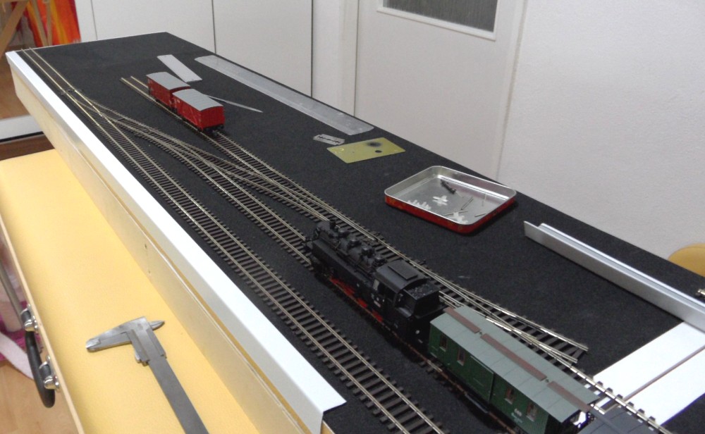

První vlak ve stanici. Na manipulační koleji u budoucího skladu jsou už naložené Zetky :-)

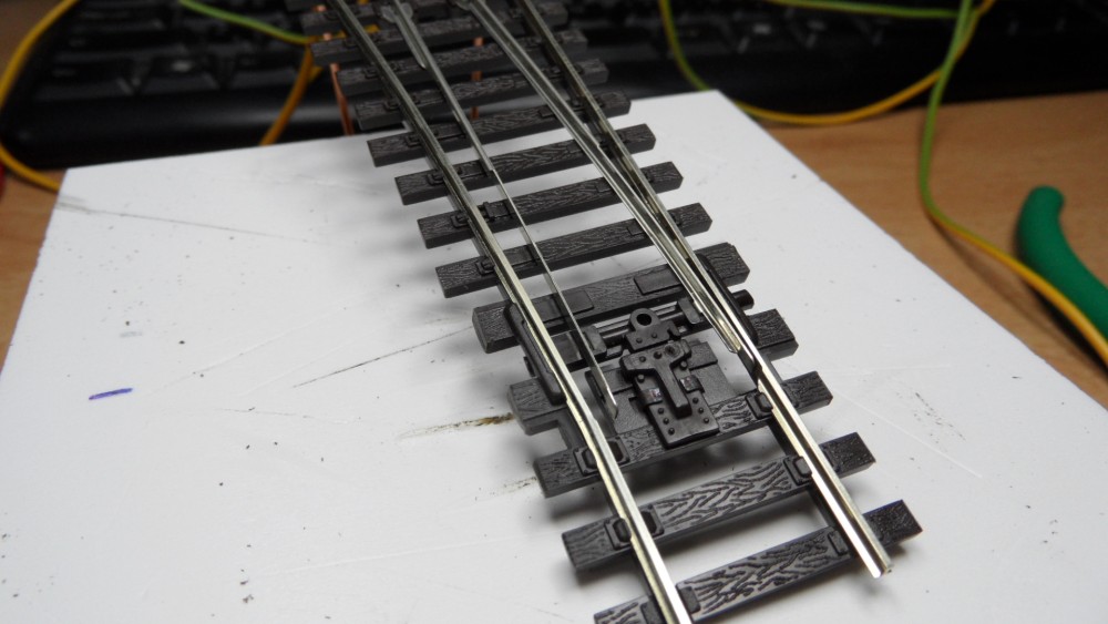

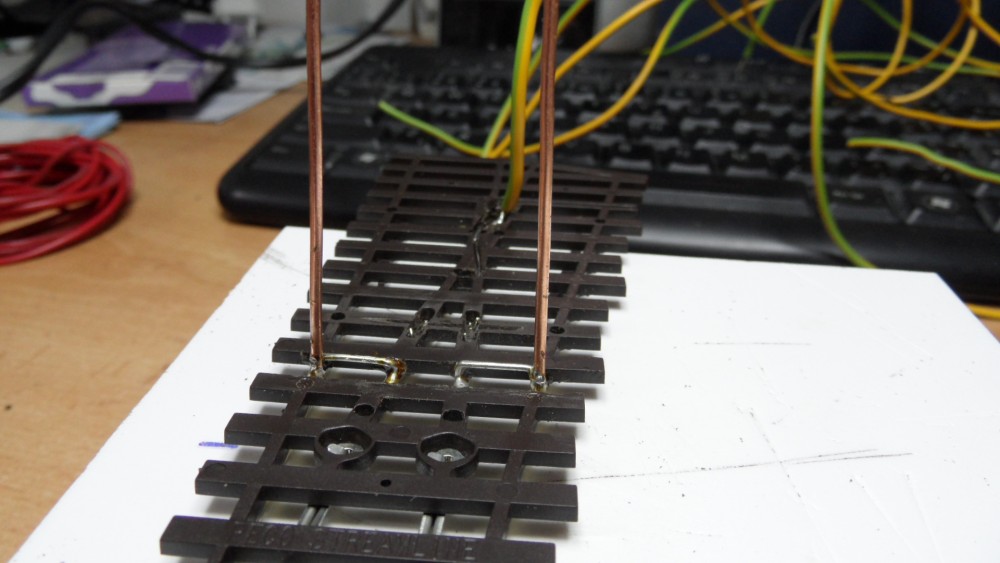

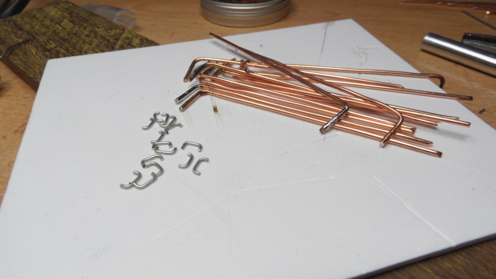

Dnes nakonec jen úprava vekslí. Odřízl jsem přesahy pražců pro uchycení originálního přestavníku. Srdcovka je vodivá, namísto toho drátku od výrobce jsem ale naletoval licnu. Dále jsem odstranil originál propojení na jazycích, to tam je od výrobce pro případ, že by se nepropájely jazyky s krajními kolejnicemi. Já jsem jazyky s kolejnicemi spojil, vyrobil jsem si ze zvonkáče malé klemy.
napajení z 1,5 CYKY kabelu, proklemováno, tahle to bude schované pěkně pod štěrkem, zhora není nic vidět, super :-)
zkrácené pražce
původně jsem myslel, že jen naletuji tu hokejku napájení na jazyk a kolejnici, ale lezlo by to ze štěrku, což se mi nelíbí, takže jsem si naohýbal klemy z drátu

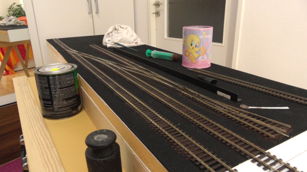

Příspěvekod Dusan » úte 23 úno, 2016 11:08 am
Vyměřuji, pokládám, lepím, zatěžuji .... :-)

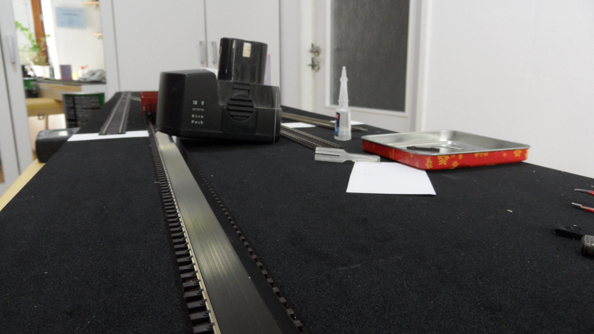

Příspěvekod Dusan » čtv 25 úno, 2016 2:45 pm
Zhlaví u šturcu hotovo, zalepeno, vyschnuto :-) Přesunuji se na vjezdové. Jsem zastáncem toho, že netřeba vymýšlet už vymyšlené, takže lepím do barvy jak pánové z Ostrama :-)
Napájení rovných úseků řeším stejně jak u vyhýbek, naletovaný kus drátu z CYKY kabelu. Ze spodu to pak vše propojím, jak bude potřeba.
Všiml jsem si, že každá vyhýbka je po své rovné straně mírně do luku. Asi je to dáno zeslabením kolejnice v místě dolehnutí jazyku. Tak půl milimetru, není to nic zásadního, rovnám je při lepení špendlíky.
zde pokládka hotova
rovnání vyhýbky při lepení
Příspěvky: 1362

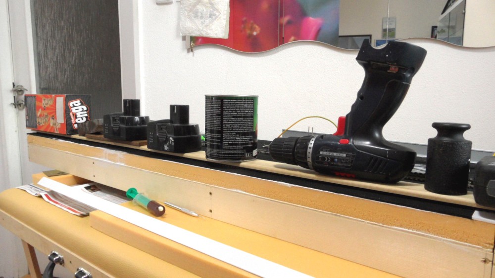

Příspěvekod Dusan » čtv 25 úno, 2016 3:10 pm
Osvědčilo se mi vždy příslušný kus usadit, srovnat, po délce zatížit a nechat tak 30 min. zavadnout. Pak zkontroluju jestli dělníci neměli piva a nedali to křivě :-) Mám profil 15x15, tak ho přikládám "na stříšku". Hrana zapadne krásně mezi patu a hlavu kolejnice! Takto to ještě pak lehce zatížím a nechám dozrát.
